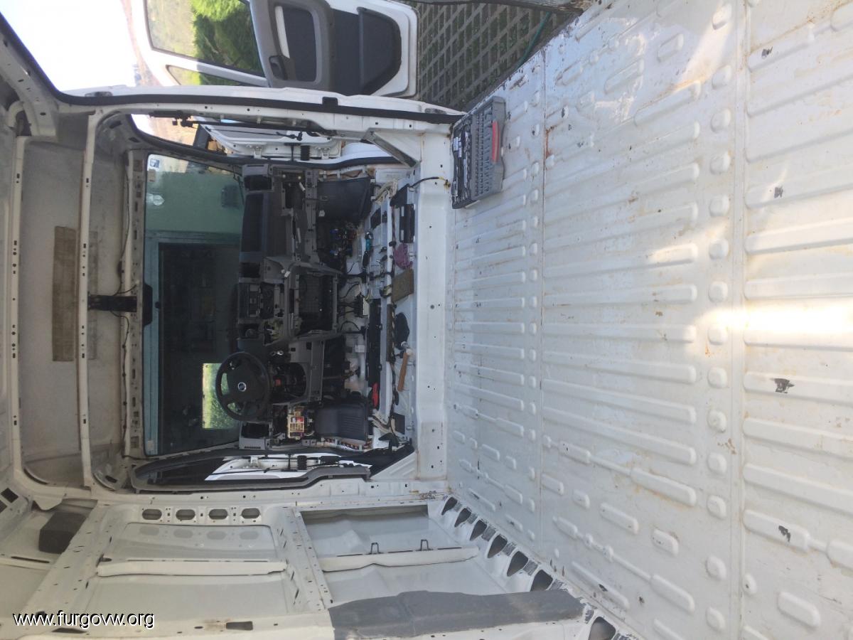

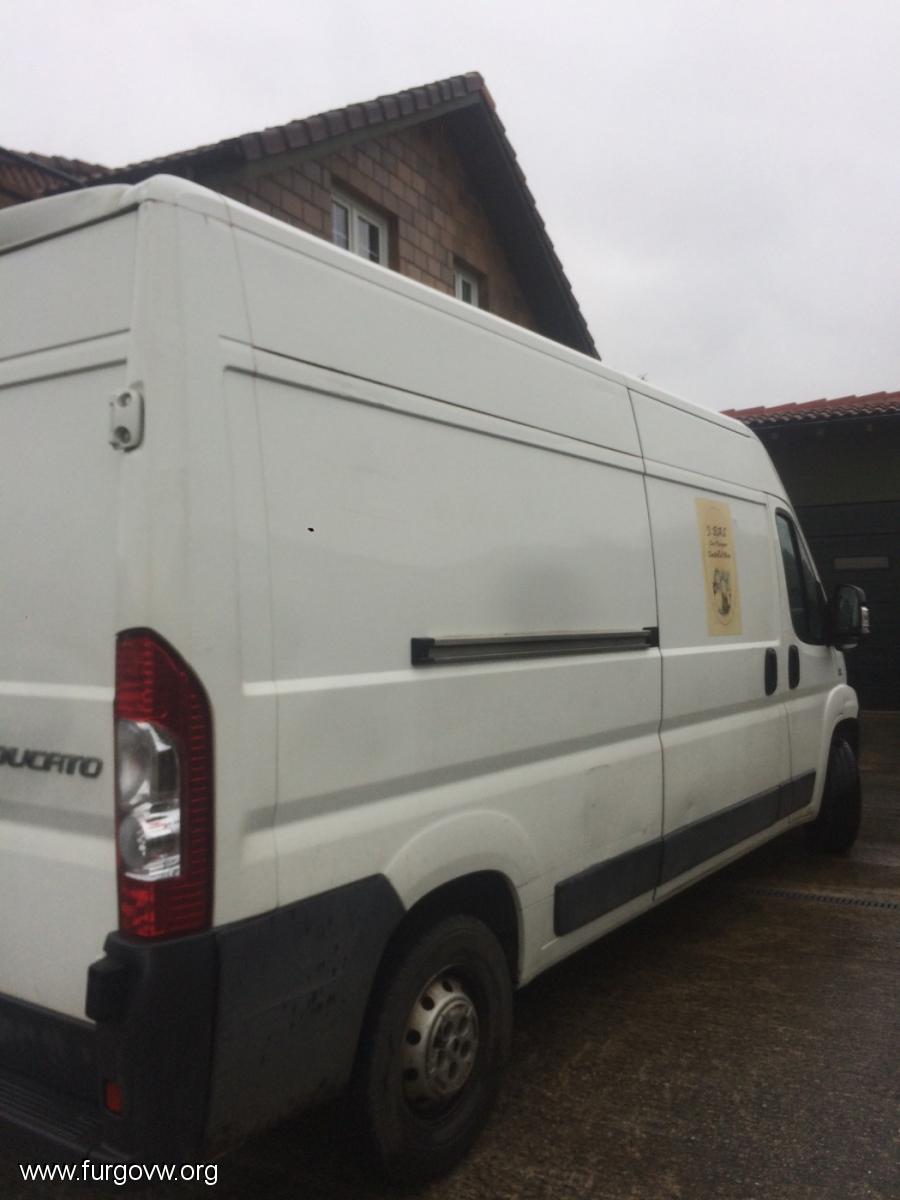

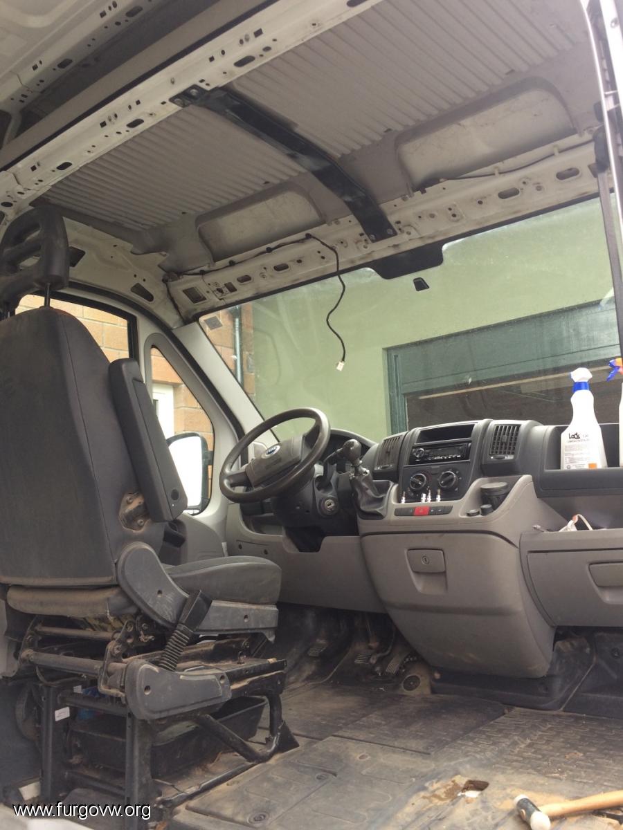

Hola buenas tardes a todos. Os dejo unas fotos de mi furgo la cual acabo de empezar a camperizar. La homologación y proyecto la voy hacer en homologastur  ya que me queda cerquita de casa.

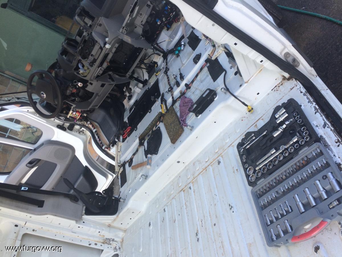

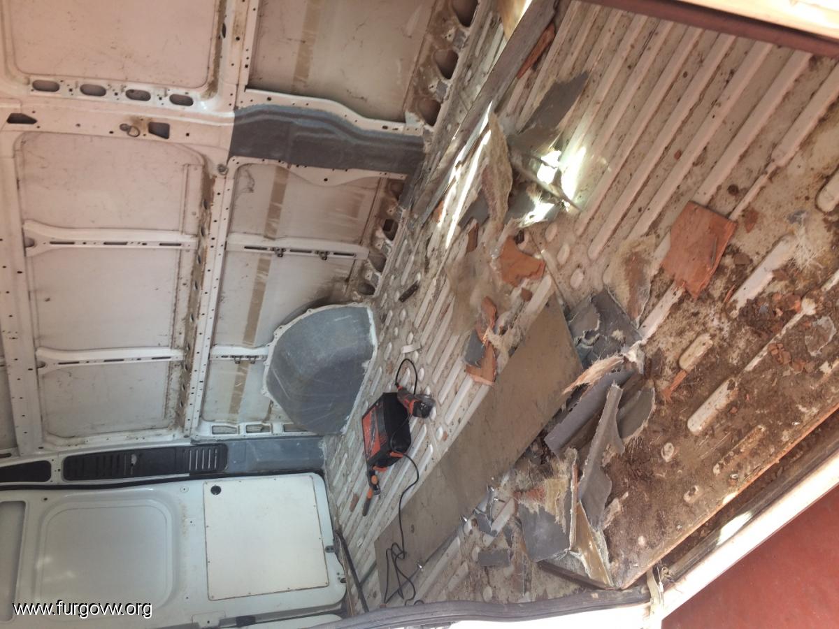

Estos días estoy desarmando todo el interior debido a que tenía un suelo de madera y fibra hasta media altura. También le toca una limpieza de la cabina debido a la gran suciedad que tiene.

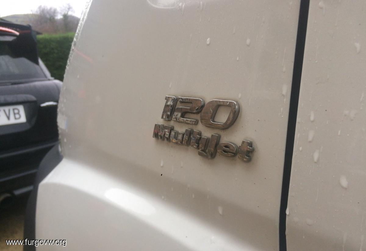

Se trata de una ducato 120 multijet con 84.000 km.
Me podeis decir realmente por donde se empieza? Digo yo que abriendo ventanas y claraboyas verdad? Más tarde con el aislamiento térmico.
Si alguno puede darme algún consejo o algo, estaría agradecido. Un saludo a todos

Buenas! Pillo sitio para ir viendo avances.
Si, generalmente se empieza como dices, primero con los agujeros en chapa exteriores (claraboyas, anclaje para placas, ventanas...).
Después a aislar y/o a pasar cables y corrugado (te aconsejo que en la medida de lo posible introduzcas los cables por el corrugado antes de meterlo por los recovecos de la furgo, que luego cuesta mucho trabajo pasar los cables).
Saludos, ánimo y a estudiar muchos hilos del foro!!  ;)

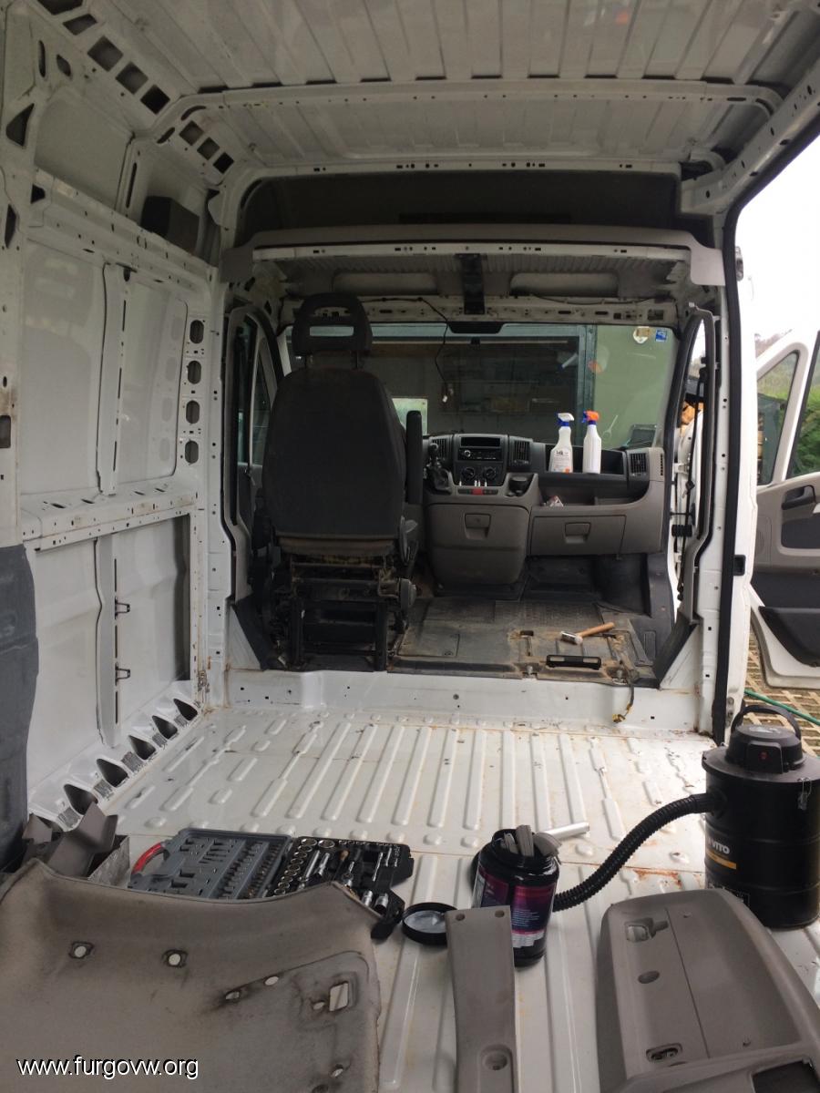

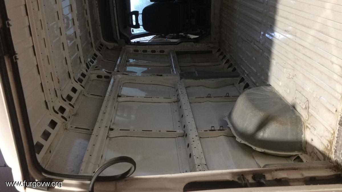

Ayer y hoy estuve de limpieza con la furgo. Resulta que traía un suelo de fibra de vidrio hasta media altura y hasta el techo paleada de chapa. Mucha suciedad pero al final la he dejado como nueva.

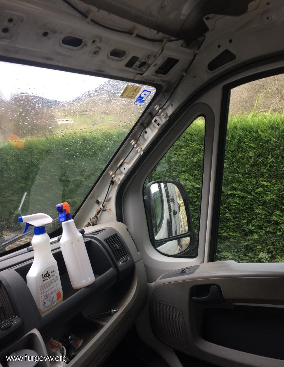

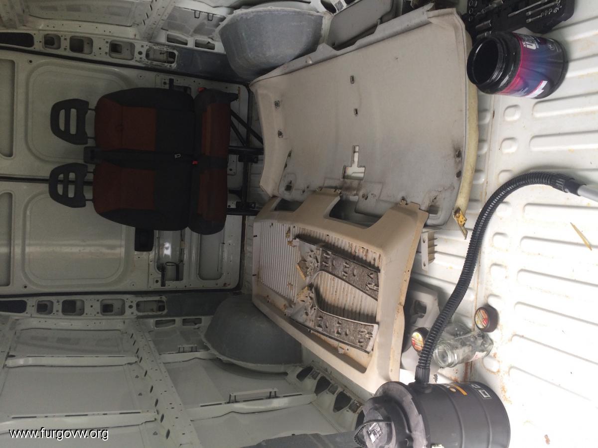

Hoy saqué un ratito y empecé a desmontar la cabina, a parte para aislar la parte del techo, para limpiarla ya que tenia mucha suciedad.
Tú sabes si me valen legalmente otros asientos de otro vehículo? partiendo de que coincidan los agujeros de amarres.

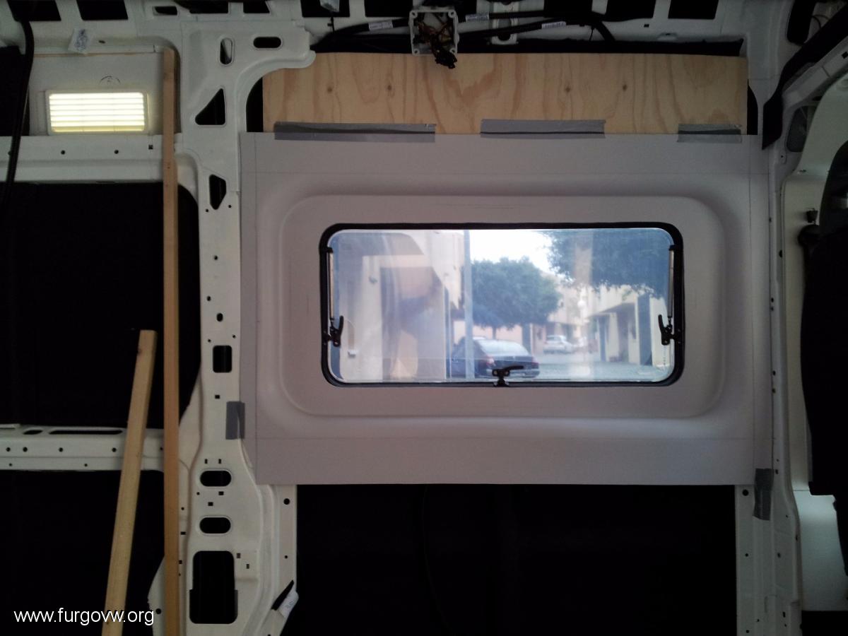

Voy a encargar en breve las ventanas y claraboyas y tengo algunas dudas;
Mi idea es poner en zona de comedor y puerta corredera ventanas seitz s4 de 950x450mm. ¿están bien dimensionadas? o para el comedor seria muy grande y me la comerían los asientos traseros?

Respecto a las dimensiones de las ventanas es muy particular porque depende de la amplitud que le des a la ducha y/o al salón y también de lo que pongas encima del fasp como asiento.
Casi todo el mundo deja el pilar lateral dentro de la ducha y arranca el salón después, pero mi ducha no va a llegar hasta ese pilar, te pongo una foto con una ventana de 985x465 para que te hagas una idea.
Ahí ves el pilar del que te hablo y se ve hasta donde va a llegar la ducha (el listón vertical) y desde donde empieza el salón, aún así una vez que tenga las espumas del asiento puestas creo que se come un poco de ventana

Ya está entera limpia y lista para llevar al taller a coger las faltas de chapa que tiene (la pintaré al acabarla)
Durante la semana siguiente y dmás dias, me dedicaré a comprar accesorios. Un saludo a todos
