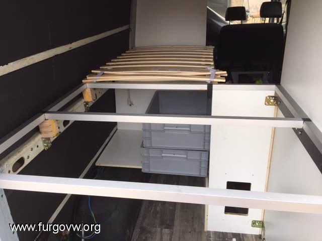

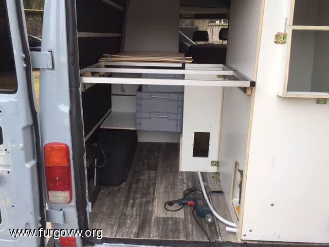

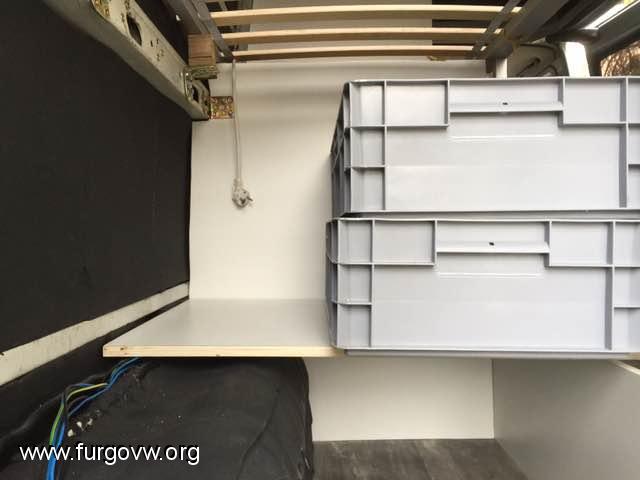

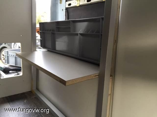

Vamos con las novedades del finde.

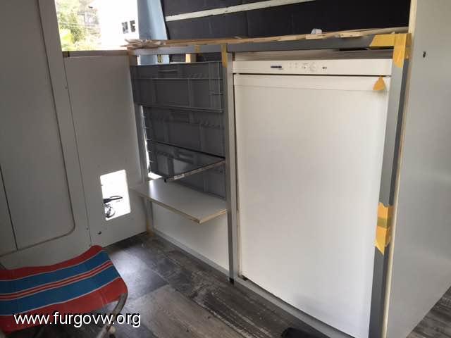

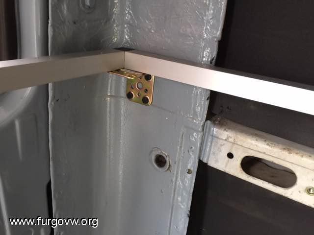

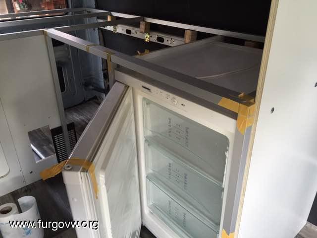

Me he liado con la estructura de la cama y ya esa prácticamente finalizada, vamos con las fotos!
Debajo de los cajones habilitaré un espacio para la batería y protecciones, será accesible quitando los cajones.
Está realizada con tubo de aluminio, sistema 3D box, comprado en Uro-Camper.
Debajo de la cama he habilitado el espacio para la nevera, que es muy grande pero es la que tengo, de hecho es un congelador que con un termostato convertiré en nevera, ya lo he probado y funciona, con ello en teoría debería ser muy eficiente ya que tiene mucho más aislamiento que una nevera, siempre estaré a tiempo de quitarlo si veo que me da problemas y poner otra más pequeña.
Estos son los cajones de 60x40x17,5cm, son bastante grandes y espero den mucho juego. El tablero que sale por debajo lo he de recortar aún a la medida, no debe sobresalir.
Bueno esto es todo por hoy. Ya vamos viendo la luz  ;D

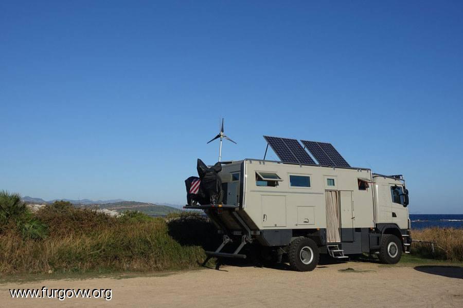

lo de cablematic ai van integrado todo incluso la toma exterior.
a qui se puede ver una casita con placas orientadas y un generador eólico para compensar los días de pocas horas de luz.
