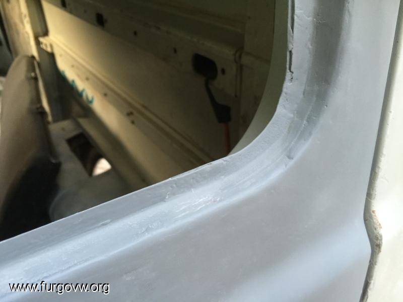

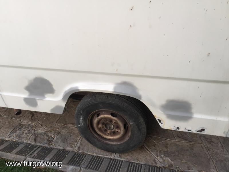

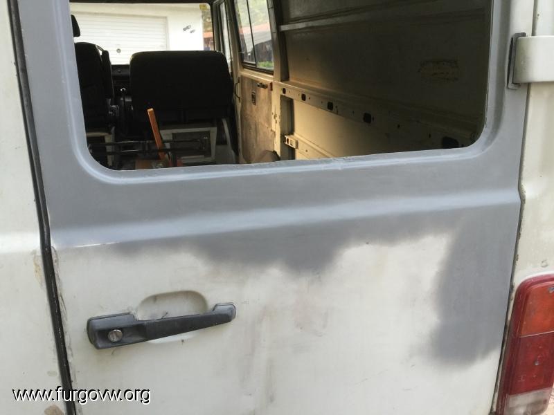

Vamos con algunas fotos de retoques de chapa, la pintura gris es aparejo primario.
Y poco más estoy liado con la estructura del sofá cama. Cuando esté un poco avanzada os pongo fotos descuidad!

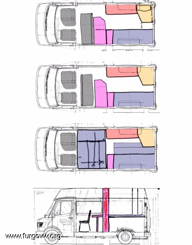

Te cuento mi solución es un poco particular, ya que mi sofá cama también es asiento en orden de marcha, y en contramarcha, no homologado, pero... como ya he dicho alguna vez el no llevar cinturones de seguridad en la furgo los asientos no han de soportar los esfuerzos de una persona atada con el cinturón, y al ser el anclaje de base original pues a mí me vale. Aunque no este homologado lo haré tant resistente como el original  ;D
Mi idea parte de estos anclajes:
http://www.ebay.es/itm/Kit-Completo-Herrajes-Asiento-Arcon-Cama-para-Camper-Armazon-Bisagras-/220588076853
Aunque quizás ahora cojeria estos, que parecen mas reforzados:
https://uro-camper.com/tiendaonline/plataformas-giratorias-y-banquetas/1940-estructura-asiento-convertible-cama.html
Aprovecho la base de los asientos traseros a la que le monto esta estructura anclada a platina de acero de 5mm. En vez de usar madera lo estoy haciendo con acero, en la ITV supongo que la desmontaré. Seguro que no es la mejor solución pero a mi espero me funcione.
Serà una cama a lo ancho, por lo que no te valdrà para tu 1,95 yo mido 1,90, si miras mi distribución (croquis) verás que mi cama larga es la otra que si que hará el 1,90 como mínimo.
En cuanto este medio presentable la solución y se pueda entender medio bien te cuelgo fotos.

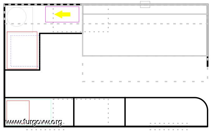

Cibo
Gracias lukiluc!
Ya entiendo como lo vas a hacer, con esos soportes que hacen balancear el sofa para convertirlo cama. Yo no me voy a complicar, meteré una cama fija de 90cm que se abre la parte extensible hasta el 1,20cm. La cama cuando este cerrada será para uso individual (evident!) y hará las veces de sofá también, solo la abriré cuando haga falta  :roll:
Así quedaría mi distribución:
A seguir currando que tiene buena pinta. si que le has apañado el espacio interior a la tuya, dos camas!!
Lukiluc
Pues haciéndola así, se asemejará a mi cama larga. Quizás lo mejor sería dos somiers y que uno corriera por dentro del otro.

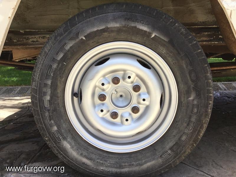

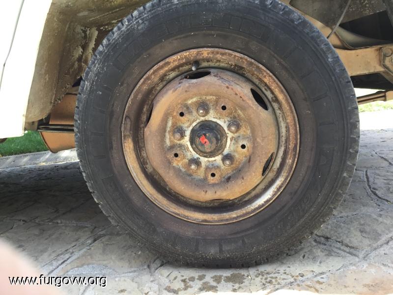

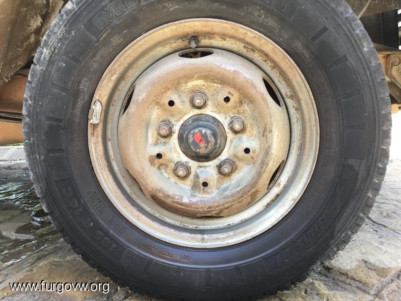

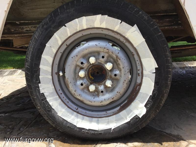

Y como que estaba cansado de ver las llantas hechas una kaka me he decidido a darles un lavado de cara con un bote de pintura de vinilo que tenía.
No es un trabajo perfecto, ni lo pretendía, pero algo ha mejorado la estética de esas llantas, con un bote me ha llegado a las 4 llantas dando 3 o 4 cuatro manos por llanta.
No es la misma rueda en las 4 fotos pero estaban todas por el estilo.
