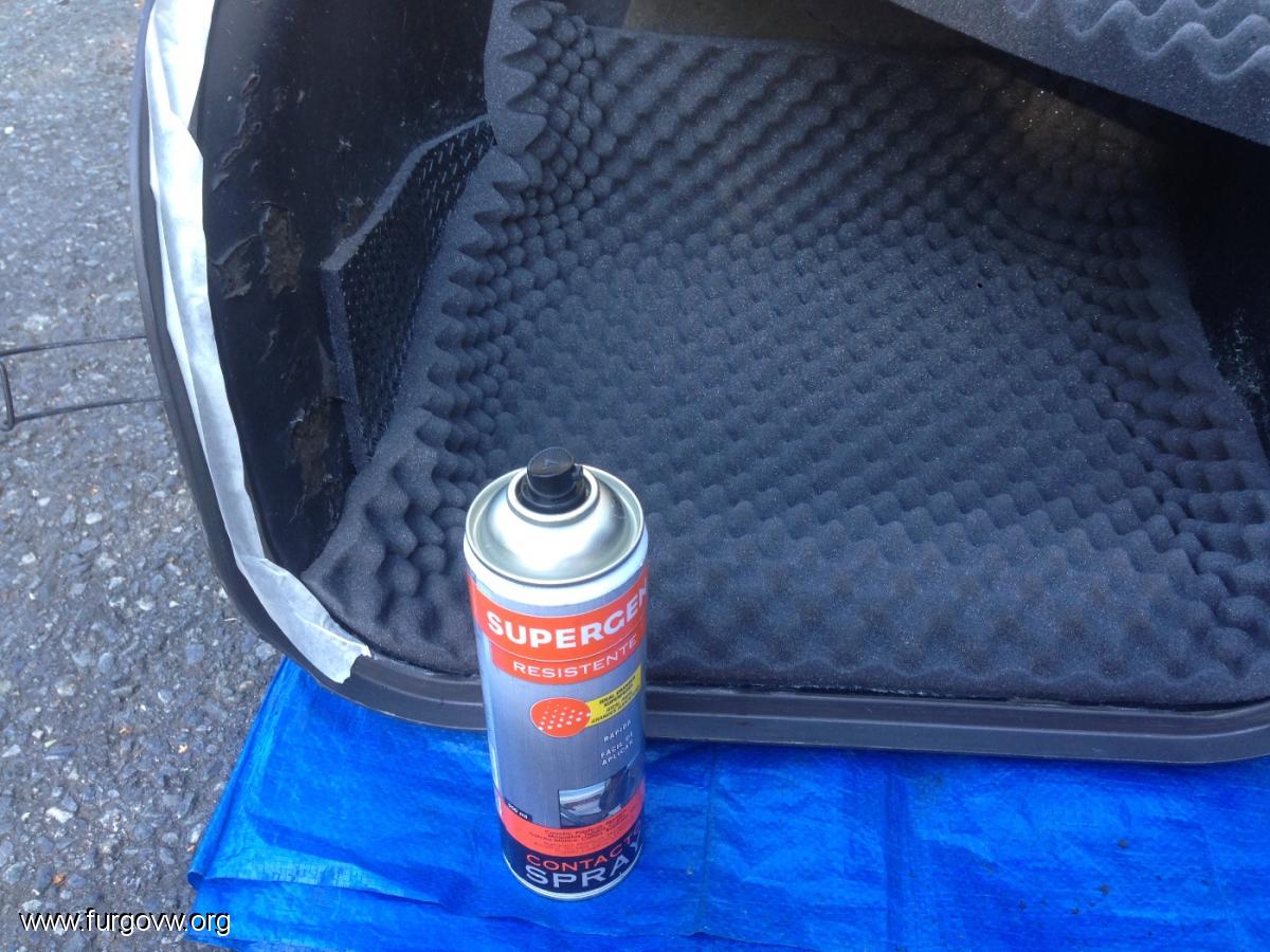

metiste acústico de este en las puertas también? como lo has pegado?
perdón por el off-topic pero hace tiempo que quería hacer lo mismo con este material y no me he decidido por el tema del calor del motor y porque no se muy bien con que pegarlo para que no se despegue por lo mismo, el calor.

Encantado hombre... yo utilicé Supergen, porque otros me acabaron fallando, por ejemplo en el hueco del frigo.
un saludo.

Creo que le voy a meter kayflex a la tapa motor, ya que algo de ruido seguro que aisla, y térmicamente seguro que funciona. El resto de sitios te voy a copiar al 100% nico091.

Pues muchas gracias, intentaré buscar el mismo y me lio con ello... a mí la verdad que no me molesta tanto el ruido, pero a mi pareja parece ser que sí  .loco2 .loco2
Yo también pensé lo del kaiflex, pero es poco acústico, y lo quiero más bien para eso. Una solución para evitar algo de calor, es poner aislante de aluminio entre la tapa y este acústico, está claro que el aluminio es reflexivo y no va a funcionar super bien, pero algo quitará digo yo...
Por cierto, mi tapa tiene pegado por dentro una especie de tela asfáltica que le da peso y que yo diría que es de serie, tu se la quitaste o la conservas??

Si te refieres a la mía, lo que lleva la tapa por la cara interior, es el mismo material que el actual kaiflex... lo traía de serie, y sobre él adherí el acústico, no sin antes reforzar zonas concretas con trozos de polietileno (colchoneta decathlon) donde se había atacado la protección por antiguas fugas de los inyectores.

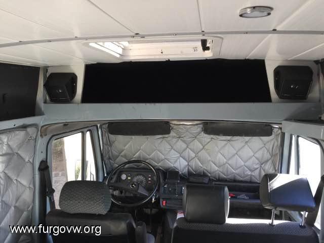

Como prometí os enseño como he puesto los altavoces que me han regalado por Navidad, el "cassette" es cosa mia  ;D Estan colocados sobre unos tableros de madera fenolicos (igual que el de los muebles) fijados con kayflex al vehiculo y los altavoces atornillados a estos tableros.
Como veis también he puesto los oscurecedores
tengo el tablier un poco guarrete tendré que limpiarlo...

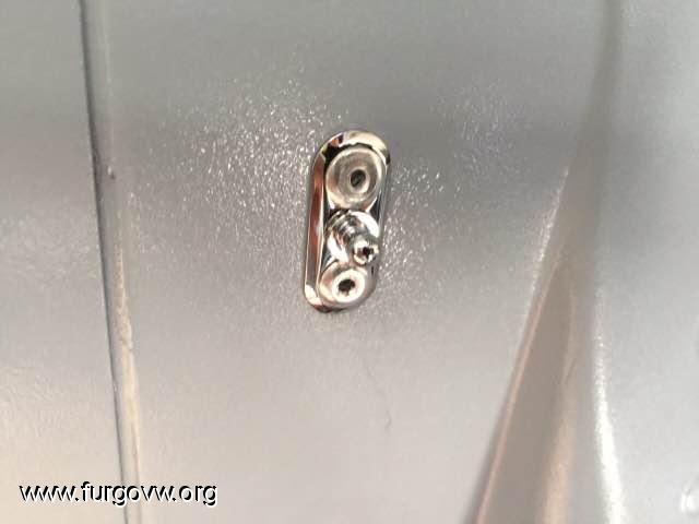

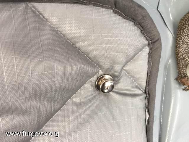

Para los oscurecedores he puesto el sistema LOXX que si bien no és el mas económico para mi és definitivo y super fàcil de poner. En Amazon lo he encontrado a buen precio (mucho mejor que la alternativa que vende Urocamper bastante, mucho, mas cara). En alguna zona en vez de ir a chapa los he atornillado directamente a la madera.
El sistema de anclaje es este, para liberarlo solo hay que tirar de el

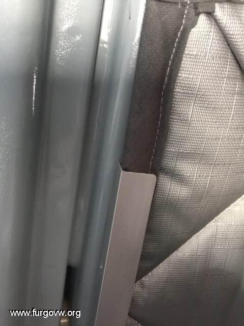

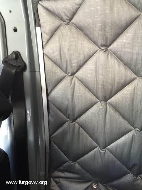

En la correderera le he fijado  en los laterales unas "Us" de aluminio que tenia por ahí y queda muy bien sellado de manera que no entra, ni sale, nada de luz

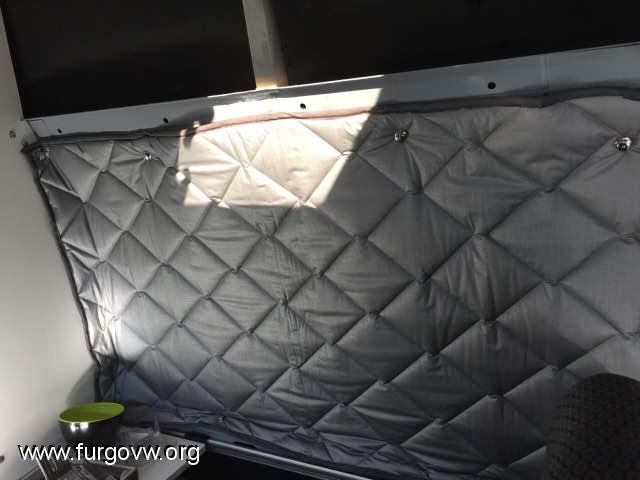

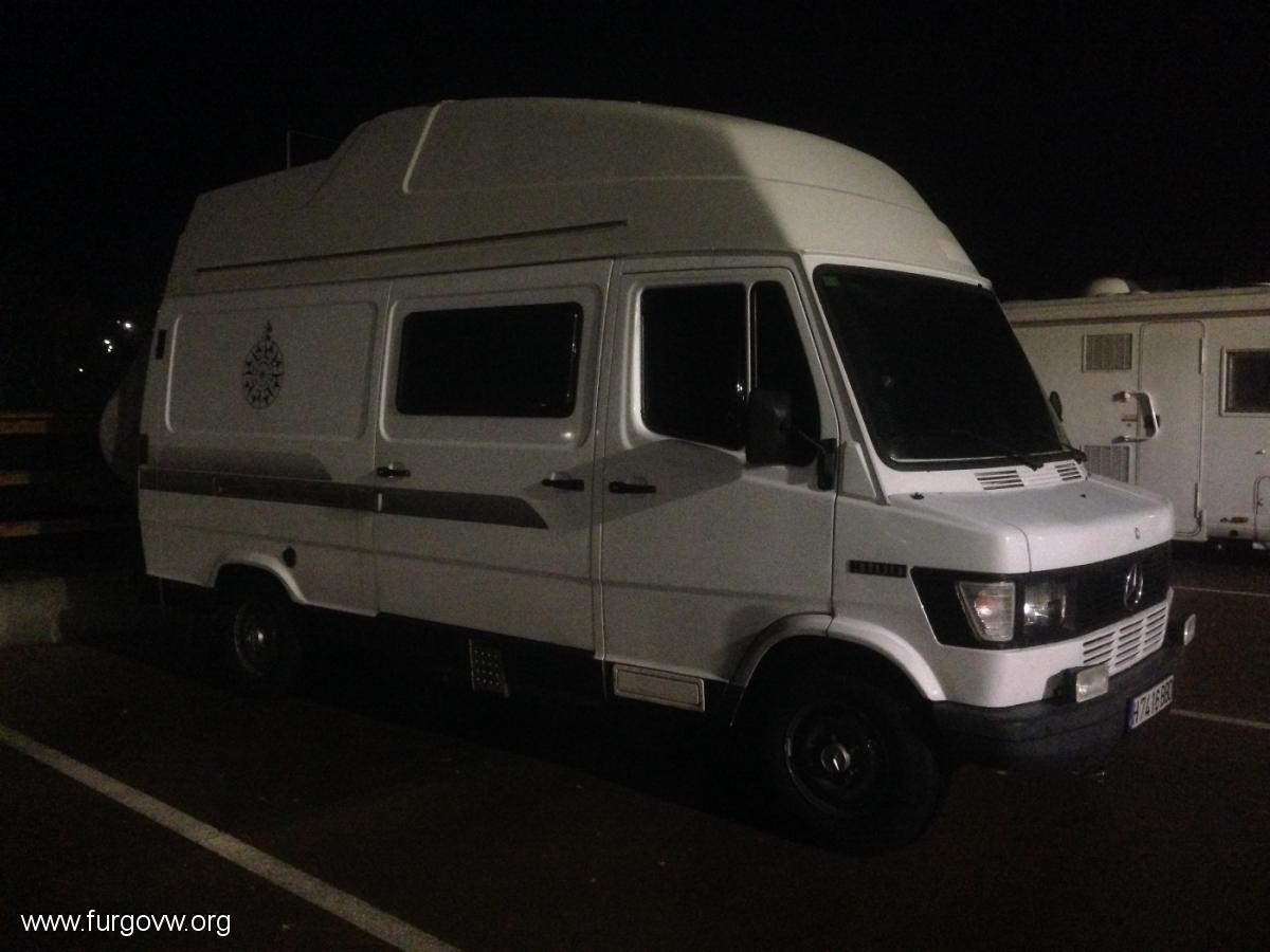

Esto parece algo quimico ya, pero hasta esta salida, yo los llevaba (los oscurecedores) con la misma fijación que muestras, en mi caso de la marca "Tenax" que venden en tiendas de náutica a 3€... bastante caros, pero prácticos...
Lo que pasa es que he variado la forma de aislar de manera tajante, y he optado en esta salida por las colchonetas de decatlón (las negras de 1cm.) ajustadas al hueco del marco en el parabrisas delantero, con imanes a marco en las puertas delanteras, y metido ajustado sin más en las cajas entre estores, en las ventanas acrílicas dobles... de esta manera gano muchísimo en discreción y evito evidenciar que estoy durmiendo en el interior, pero he comprobado que se hace inmprescinfible quitarlas en cuanto sale el sol, porque acabarían derritiendo los acrílicos de las ventanas... llevo así más de un mes seguido y estoy satisfecho con el aislamiento.

se ve muy discreta la furgo, la mia como lleva los cristales tintados practicamente no se notan los oscurecedores si no te pegas al cristal, pero para el delantero y los laterales queria hacer algo en negro, estava por pintarlos pero no creo que funcionase.
Que imanes usas?
