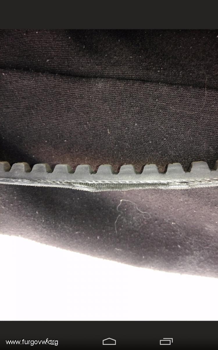

Buenas pues eso parece q me cargo las correas a los 15mil km más o menos , mi correa auxiliar solo va de la polea del cigüeñal al tensor justo arriba y al alternador que está un trozo por delante , la gran distancia desde la polea del cigüeñal al alternador creo que  es eso lo que hace que la correa tiemble y para que no tiemble tengo que tensarla bastante . El caso es que al ponerle la nueva correa supuestamente igual me a costado un huevo meterla y se a puesto de lado en el tensor y ya no podía sacar la correa para ponerla bien , así que e quitado el tensor y la correa queda tensa aunque vibra , así que creo q de momento la dejaré sin tensor , que opináis? Aunque una solución podría ser una polea con embrague en el alternador para quitar vibraciones verdad?

la única polea es la polea tensora, estaba bien de rodamientos y todo, la e quitado la polea y queda bien tensa, no e visto rebabas ni nada raro, quizas la correa entre demasiado en el canal y se gasten los hilos de los lados por el roce?

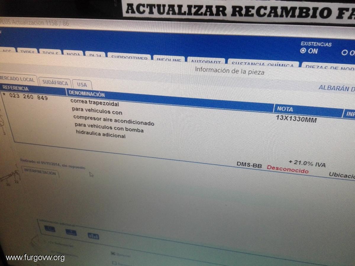

me dicen en la volkswagen que la correa esta descatalogada , vaya faena

buenas, segun la volkswagen es 13x1330mm  la medida de la correa, el tercer brazo? mi correa del alternador solo tiene un tensor, no se a que te refieres. .loco2  la mia es 2.4D AAB tambien ;D
