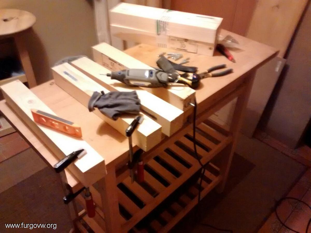

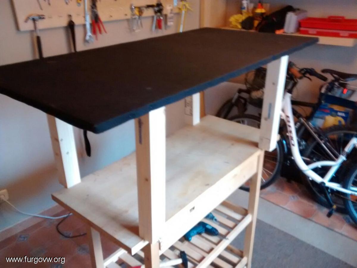

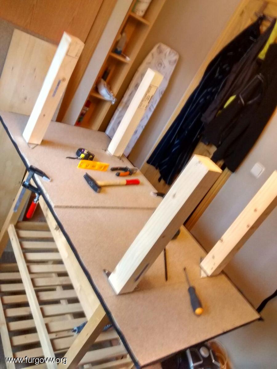

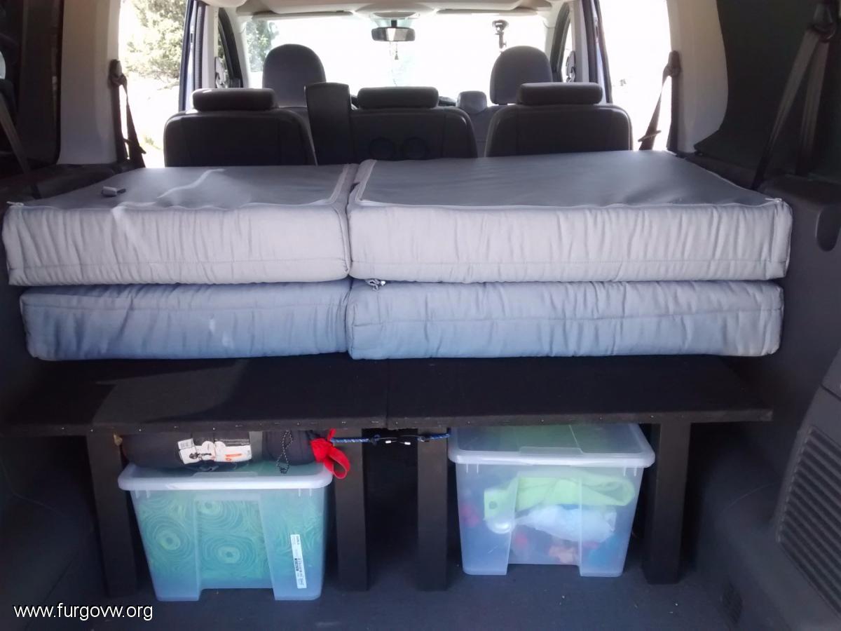

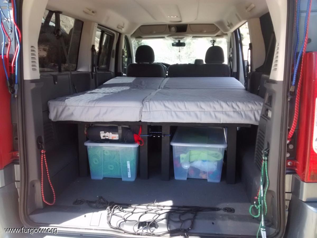

Primer brico:  Estructura Cama simple (de forma temporal)
URL:
Material utlizado:
- 2 Tableros 120 x 60
- 8 Listones 45 cm (54x54)
- 8 Bases Roscantes para Patas (8M)
- 8 Tornillos Doble Rosca (8M)
- 3 m Moqueta Negra
- Pegamento y Pintura
- Colchón 1,80 x 120  (*)Colchon Ikea aprox 70 euros
Coste aprox < 140 euros

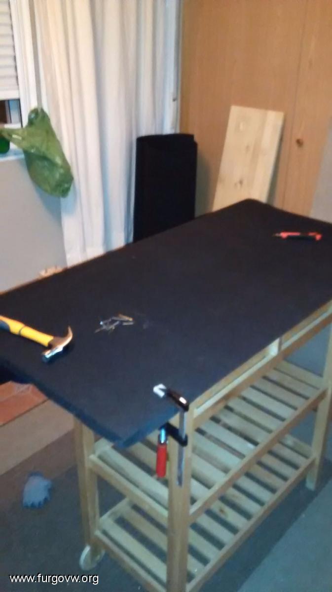

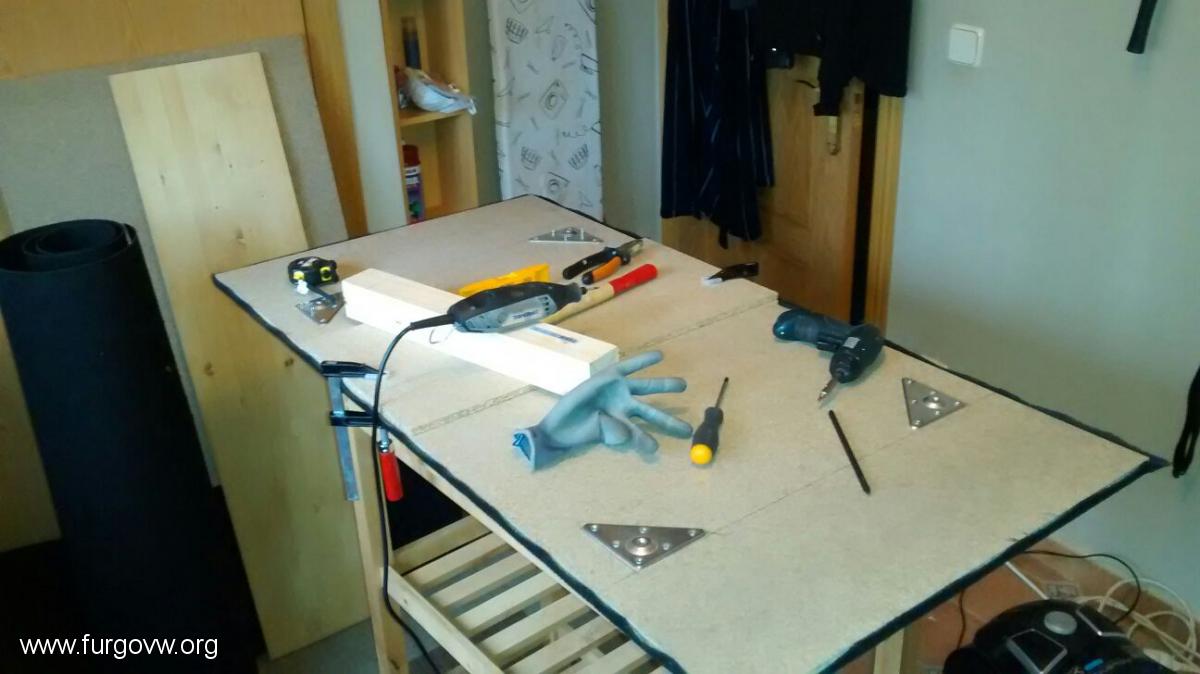

Algunas fotillos del paso a paso (Resumen!!):
1º Preparacion de los listones con los tornillos de doble rosca:
2º Colocacion de las bases roscantes en los tableros:
3º  Enroscamos los listones a las bases roscantes
4º (opcional) Cubrimos con moqueta los tableros
Resultado:

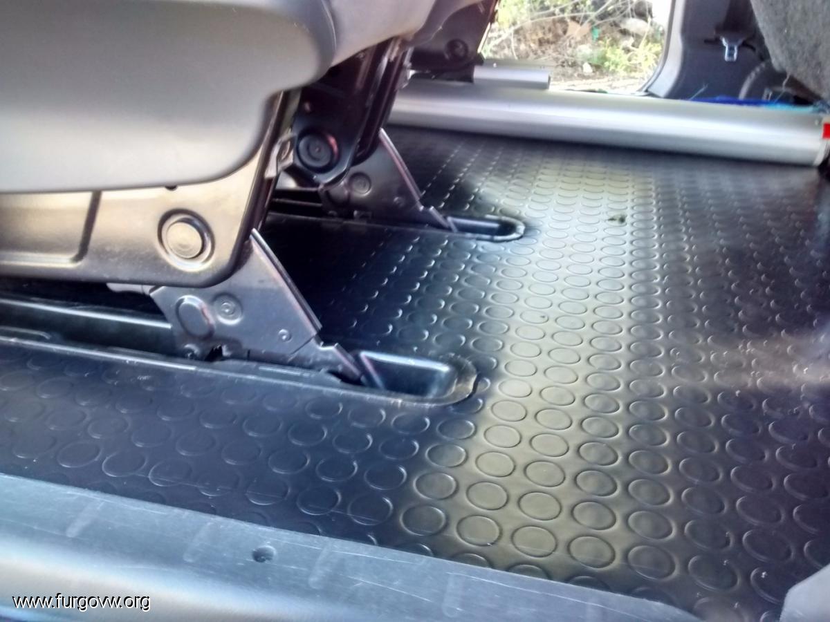

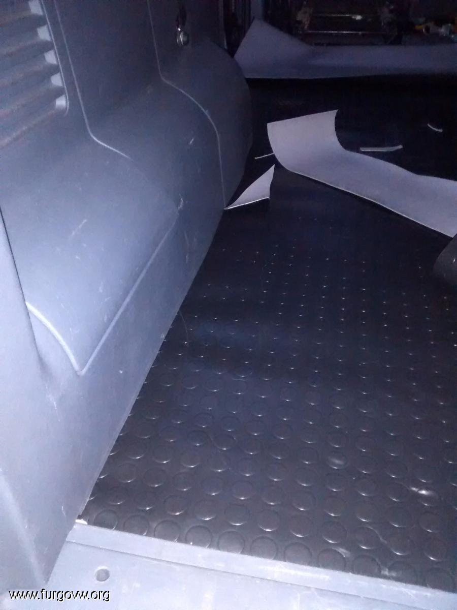

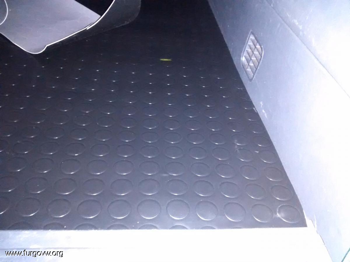

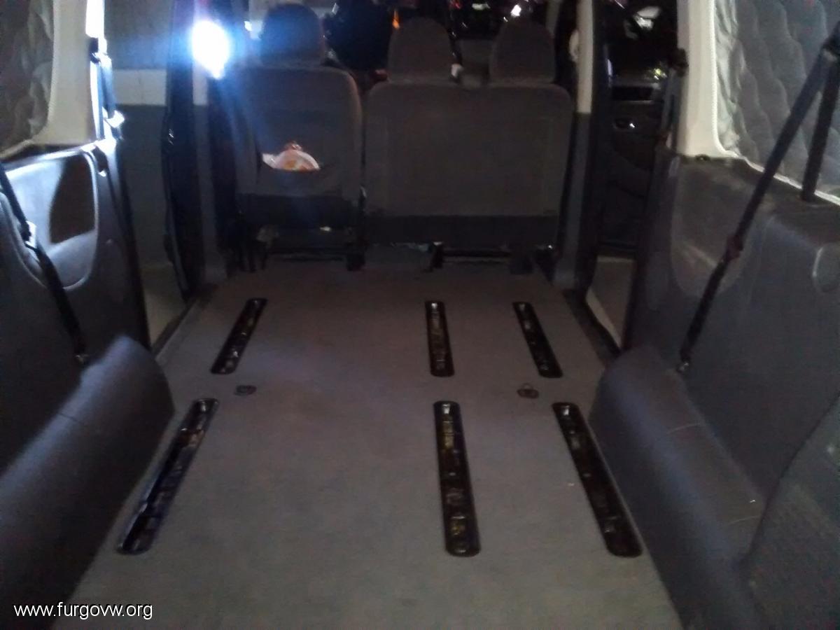

Segundo brico:  Suelo de Goma  sobre moqueta original  .palmas .palmas
Nota: Solo quite los anclajes y dejé las guías de los asientos, creo que fue un error y debiera haber quitado todo para dejarlo fino finoy facilitar la colocación ... en fin, ser novato es lo que tiene.
Antes:
Colocación:
Resultado:
