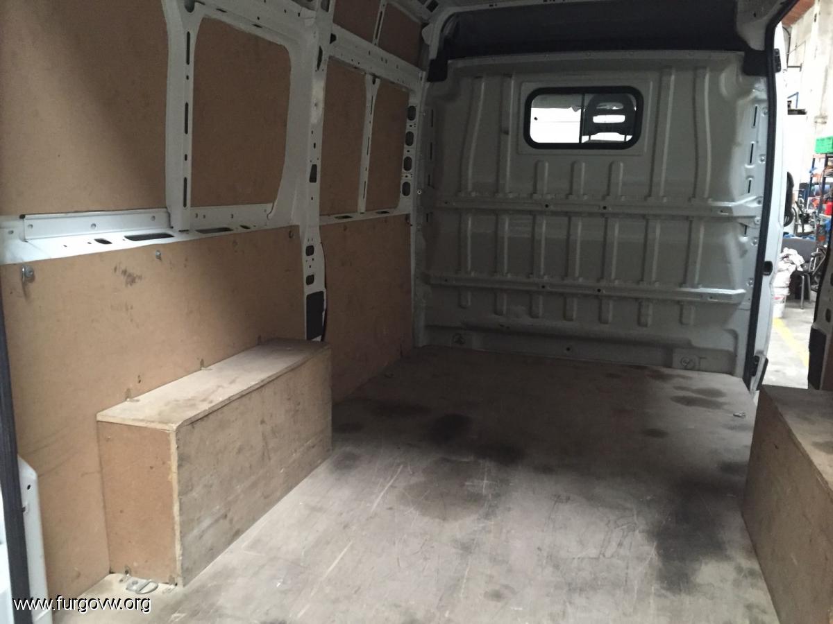

Como a muchos del foro nos ha aumentado la familia  y la furgo que teníamos se nos ha quedado pequeña. La nueva adquisición es una Fiat Ducato L2H2 del 2013  130cv con 50000km y es espero que dispuesta ha hacer muchos mas.
[/URL]

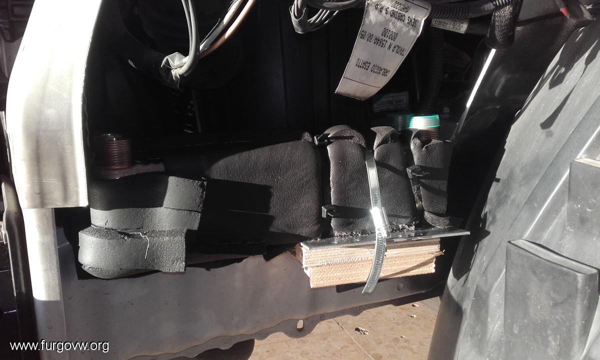

Para generar agua caliente estamos haciendo una instalación con un intercambiador de calor de 30 placas que calentara el deposito de aguas limpias aprovechando el calor del refrigerante del motor.
El intercambiador esta colocado en el interior de la defensa izquierda sujeto a la viga, era el unico lugar donde habia espacio para colocarlo.
Tenemos colocados los tubos de silicona a falta de conectar con los tubos de la calefacción.

Lo del intercambiador, me parece genial! No tendrás fotos del proceso no?

Molarían detalles del intercambiador.....si!!!!  :) :) :)
La verdad que no veo claro en las fotos como y donde lo has colocado.....

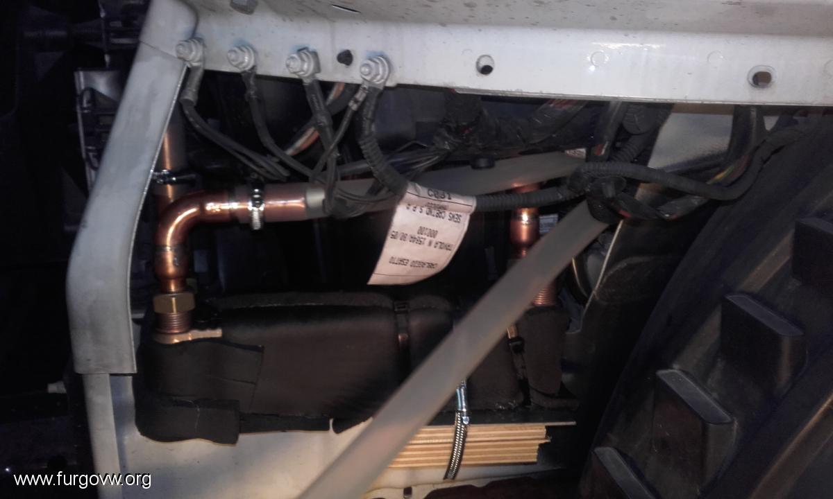

Paso mas fotos del intercambiador.
En esta se ve mejor la ubicación.
El intercambiador es este en concreto de 30 placas, es bastante grande, pero el deposito tambien lo es.
