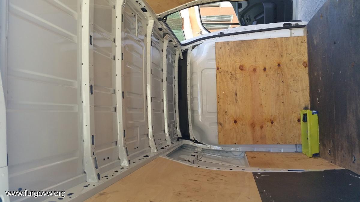

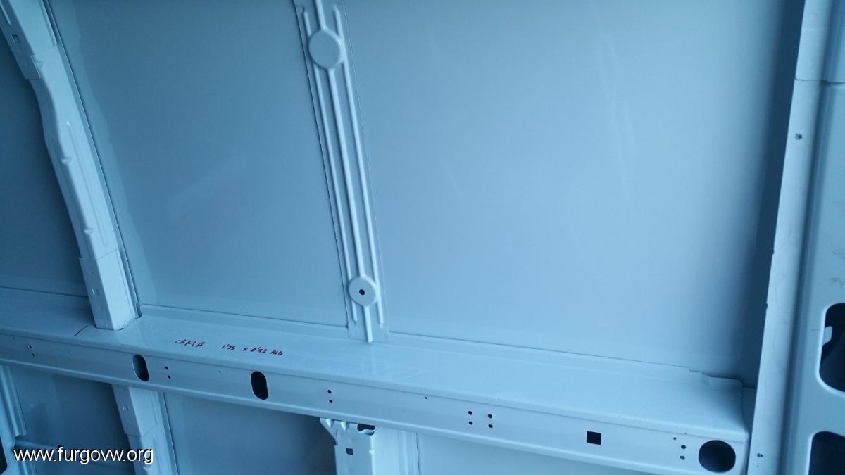

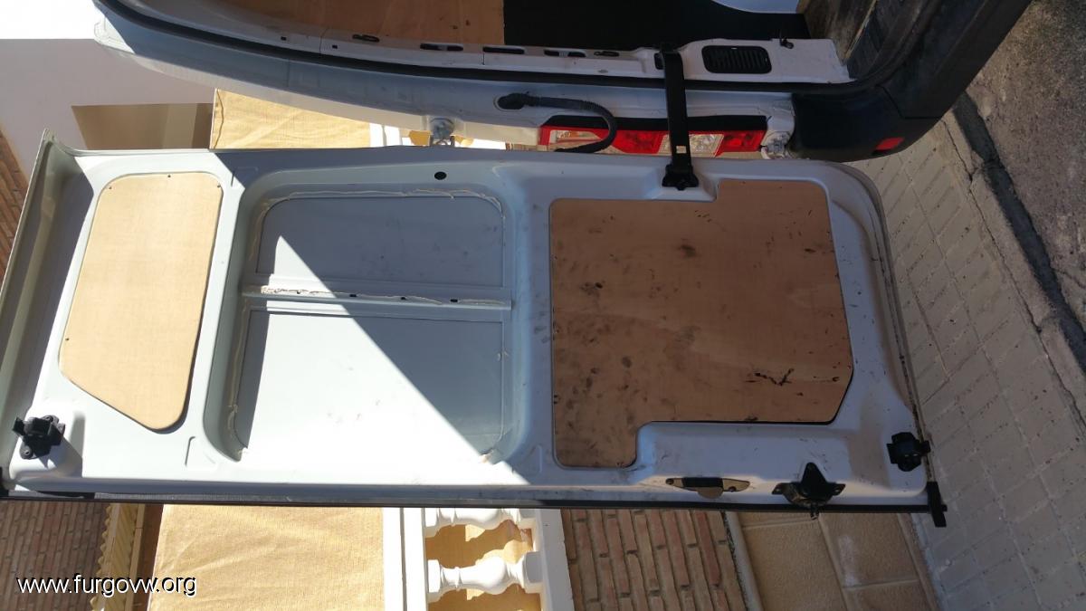

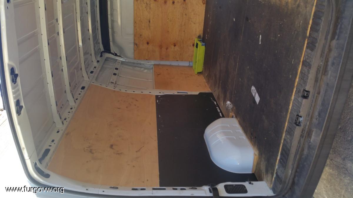

Bueno, llevo en el foro muchos años, ya me presenté hace mucho, pero no se si lo tendría que hacer de nuevo, he leído mucho ,pero no he aportado nada, espero devolver de alguna manera un poquito al menos.

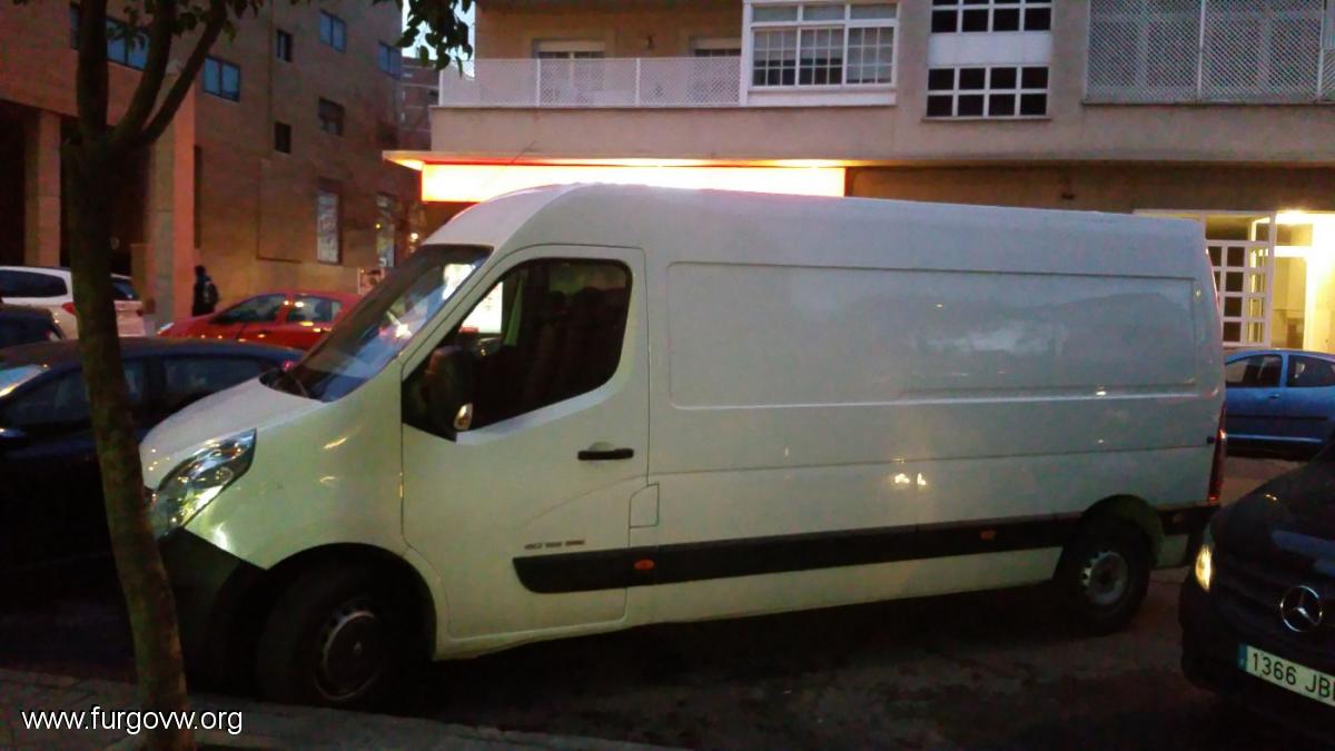

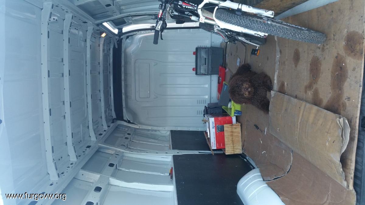

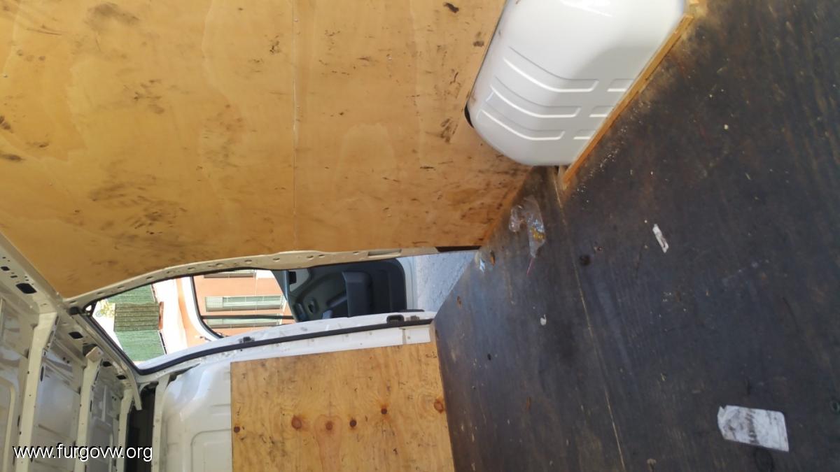

Antes tenia una vw T5 de 130cv, me ha dado muy buenos momentos, pero se quedó pequeña, y por eso he comprado esta Renault master de 2014, se que este modelo a penas se camperiza, pero era de un conocido y sabía que estaba bien, aquí estoy dispuesto a meterme en este berenjenal de camperizarla con ayuda de todos vosotros, si es que me la quereis ofrecer,estoy abierto a consejos ,etc, aunque tengo más o menos una idea clara de lo que quiero hacer, pero hay muchos detalles que no se bien como los realizais, de momento irá lenta la camperización, aunque tengo ya compradas algunas cosas, (kaiflex, dos ventanas, y poca cosa más,A quí os dejo unas fotos si es que sé subirlas, gracias de antemano a todos lo que haceis posible esto.http://www.furgovw.org/galeria/fotos/fran-eolo/screenshot_2017-01-24-19-25-24_thumb.jpg

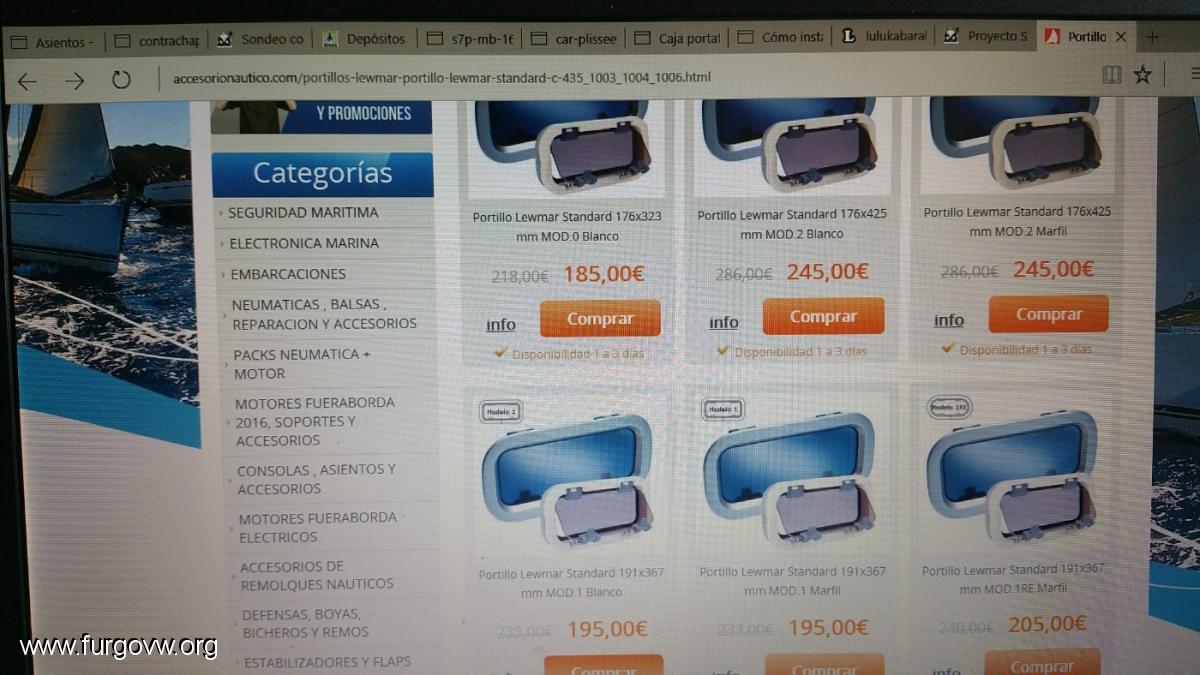

Bueno estoy planteándome de poner en las puertas traseras de la furgo , en vez de ventanas , un par de pequeños portillos de barco rectangulares, no se si se pueden poner, le tendré que preguntar al ingeniero, abren hacia dentro y tienen 3 posiciones , abierto, cerrado y con ranura para ventilar, no son baratos ,pero he visto unos de segunda mano y no sé que hacer, también , he pensado en poner en vez de claraboyas ,alguna escotilla también de barco, que son mas planas y pasan mas desapercibidas, a ver foreros con experiencia si os pronunciáis, esero, Eneko, merelo, etc cualquiera me vale, que yo no tengo experiencia ninguna,
