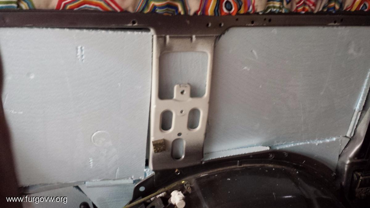

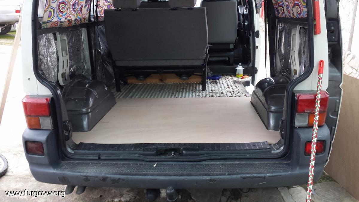

La furgo ya estaba panelada y algo aislada y con una especie de cajón en la parte trasera que lo explotamos hasta que ya decidimos dar el salto a la verdadera camperización.

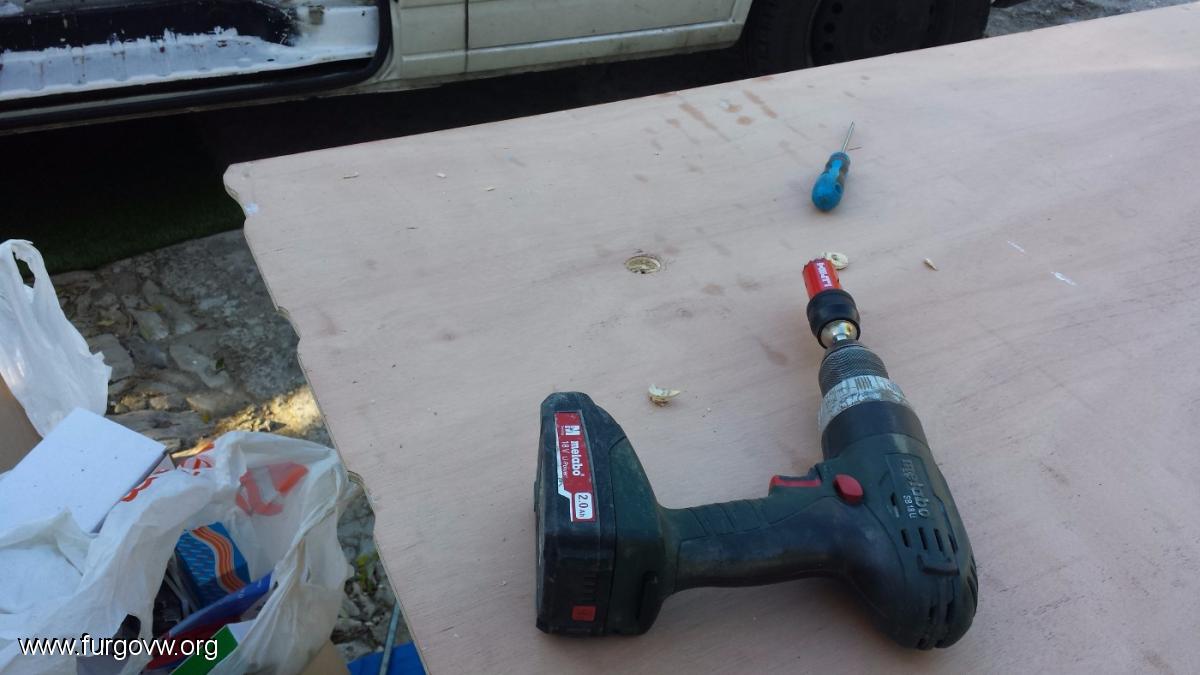

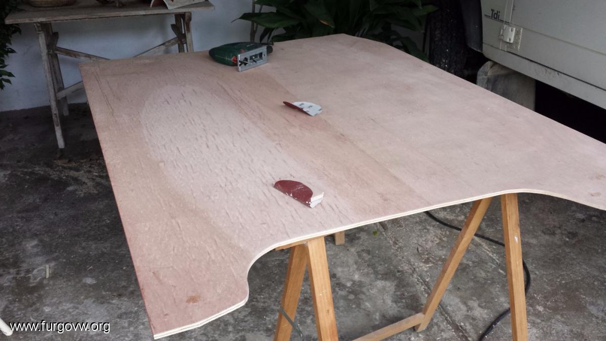

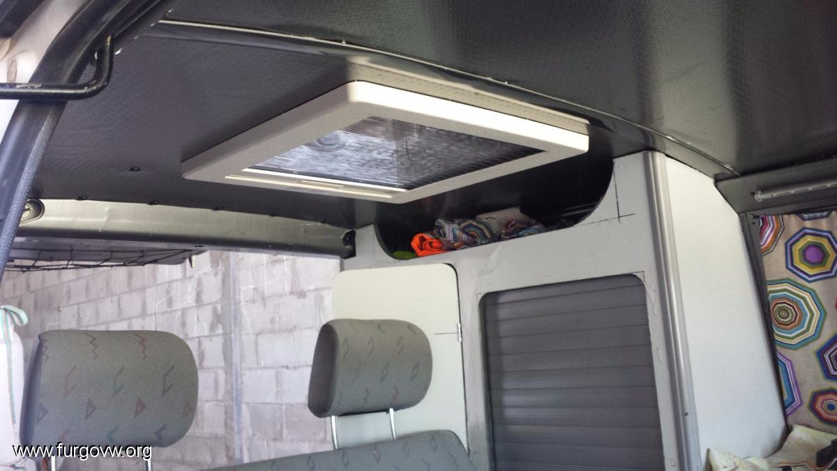

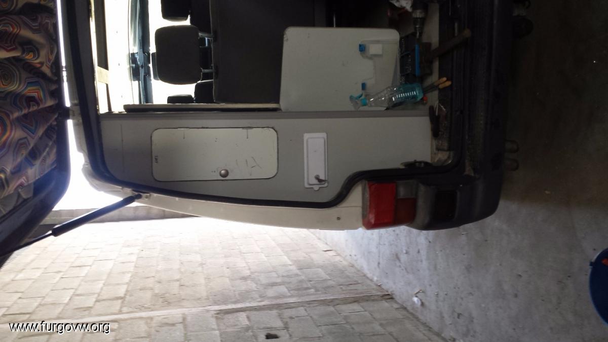

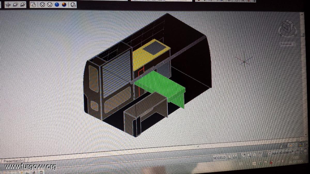

Lo primero fue tomar medidas y diseñar en Autocad

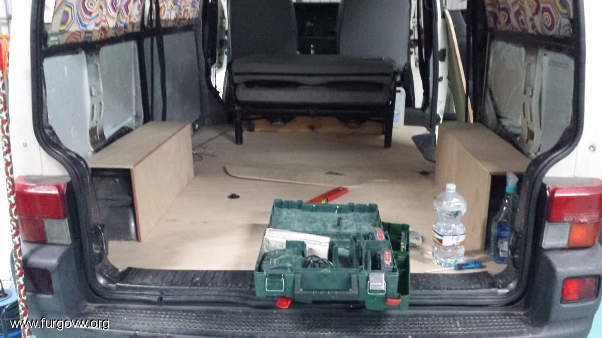

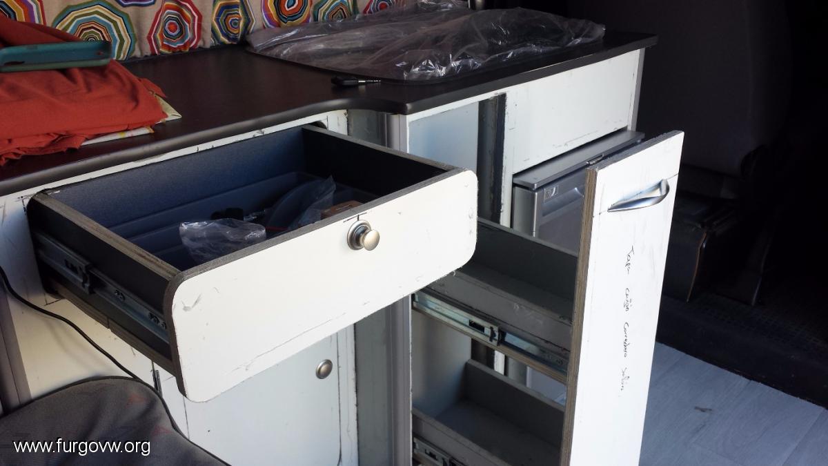

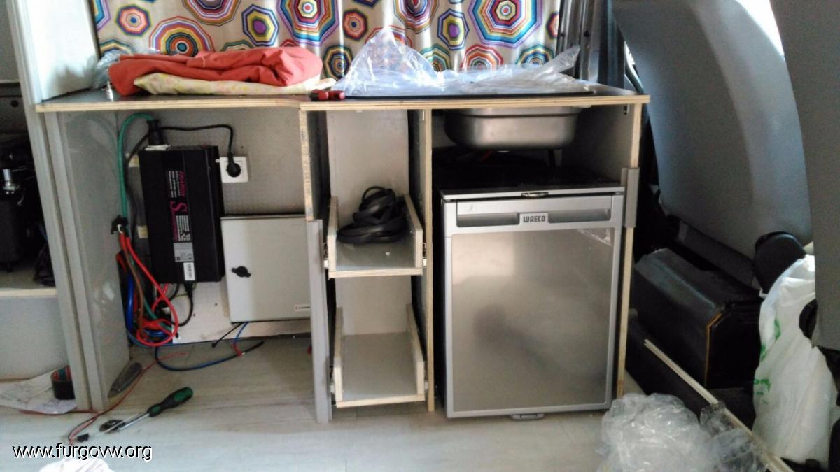

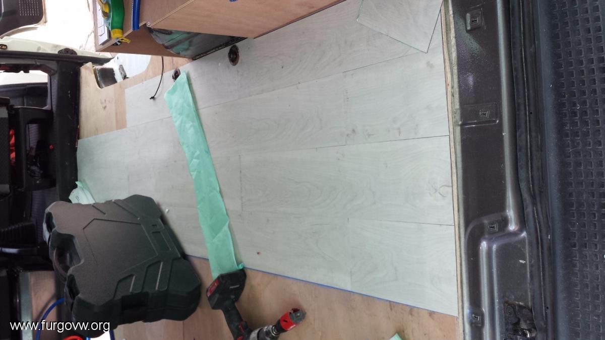

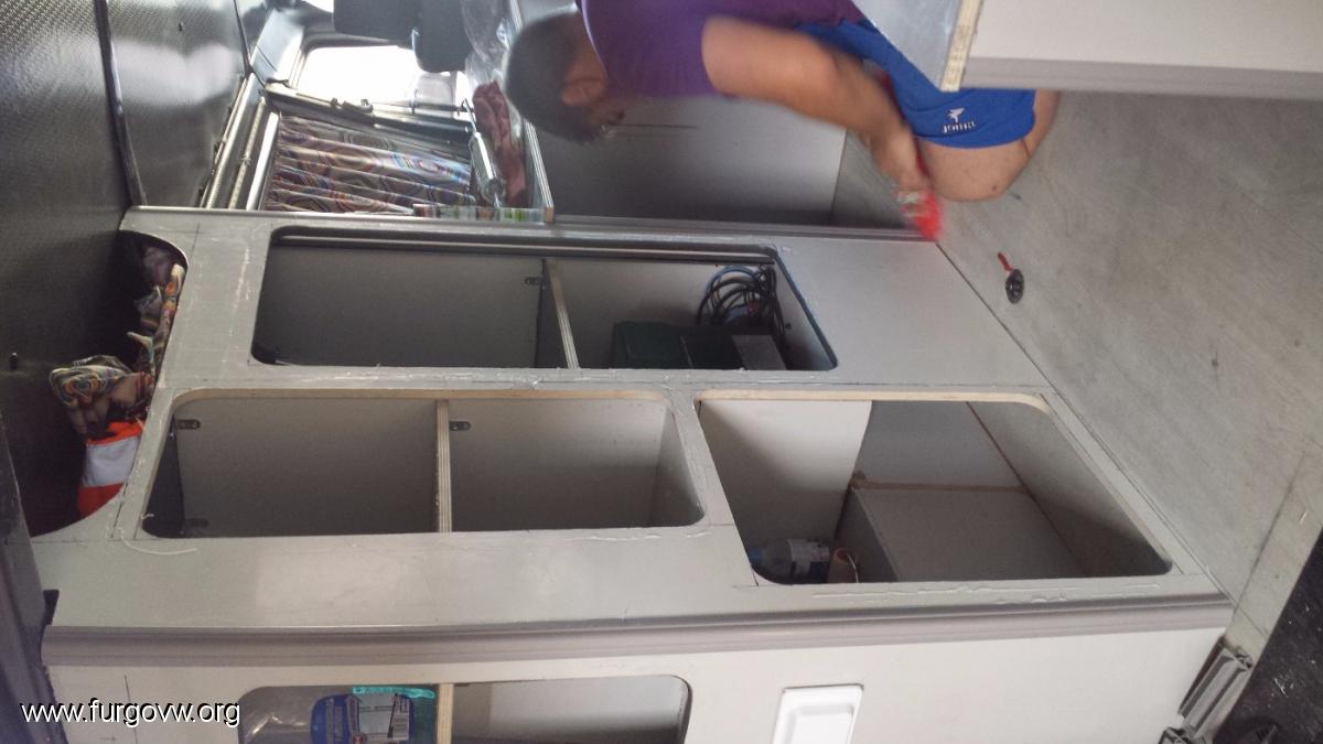

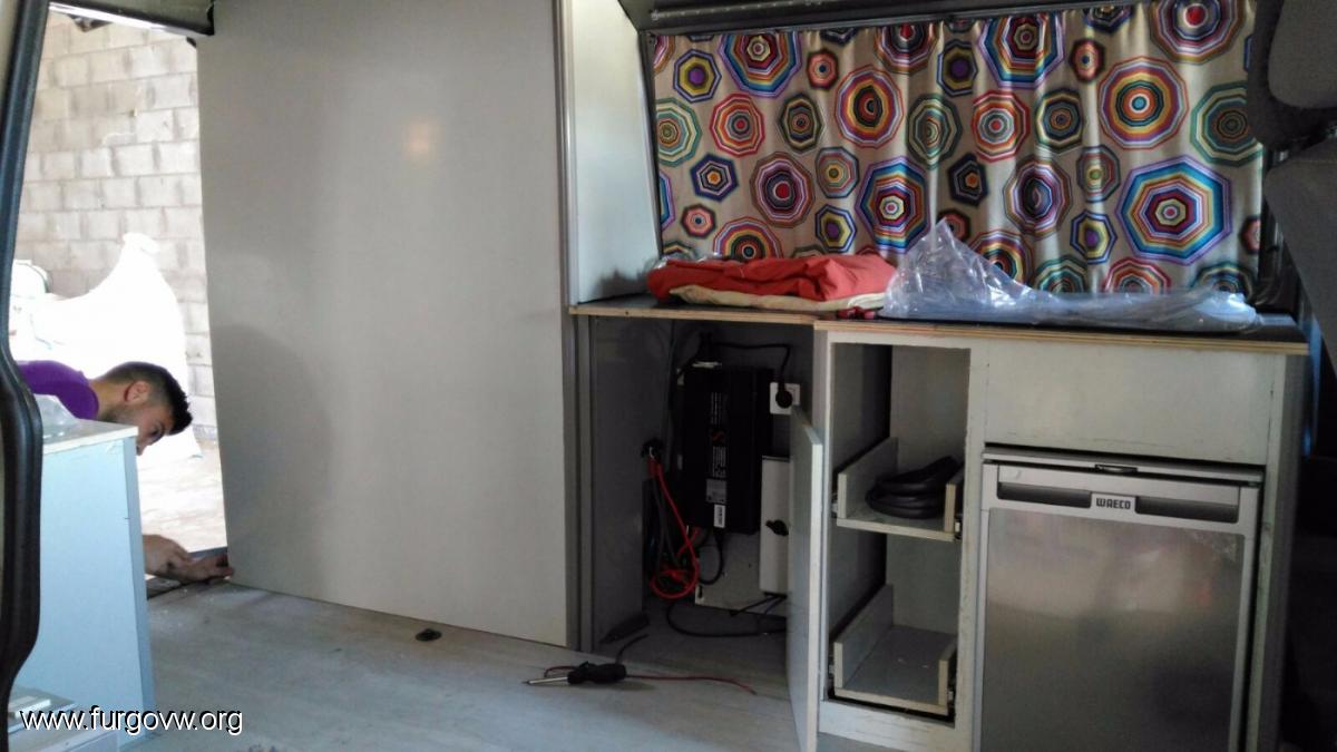

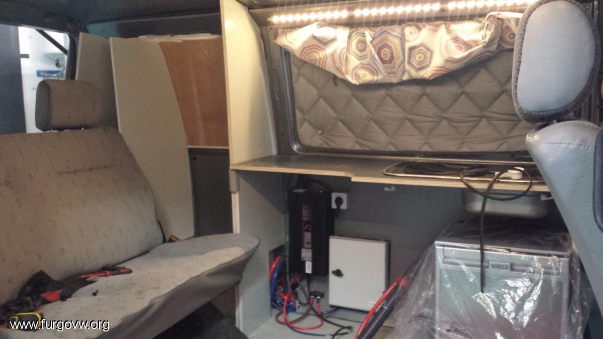

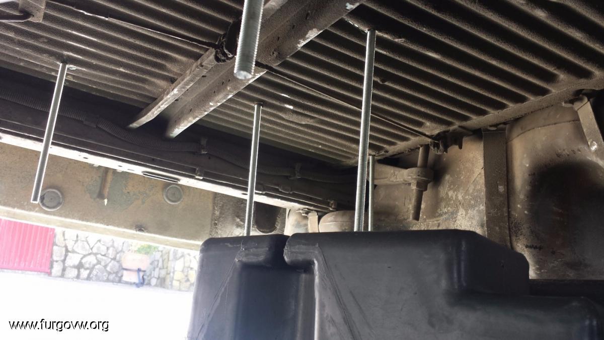

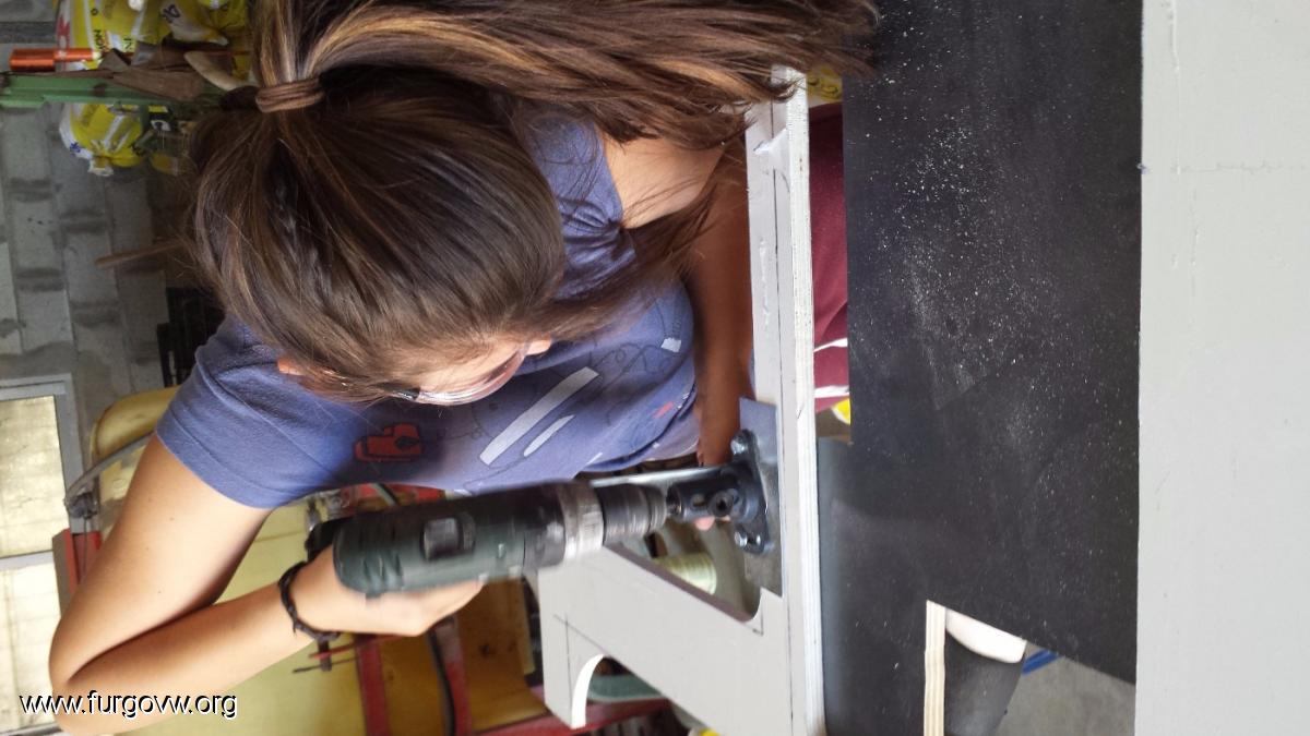

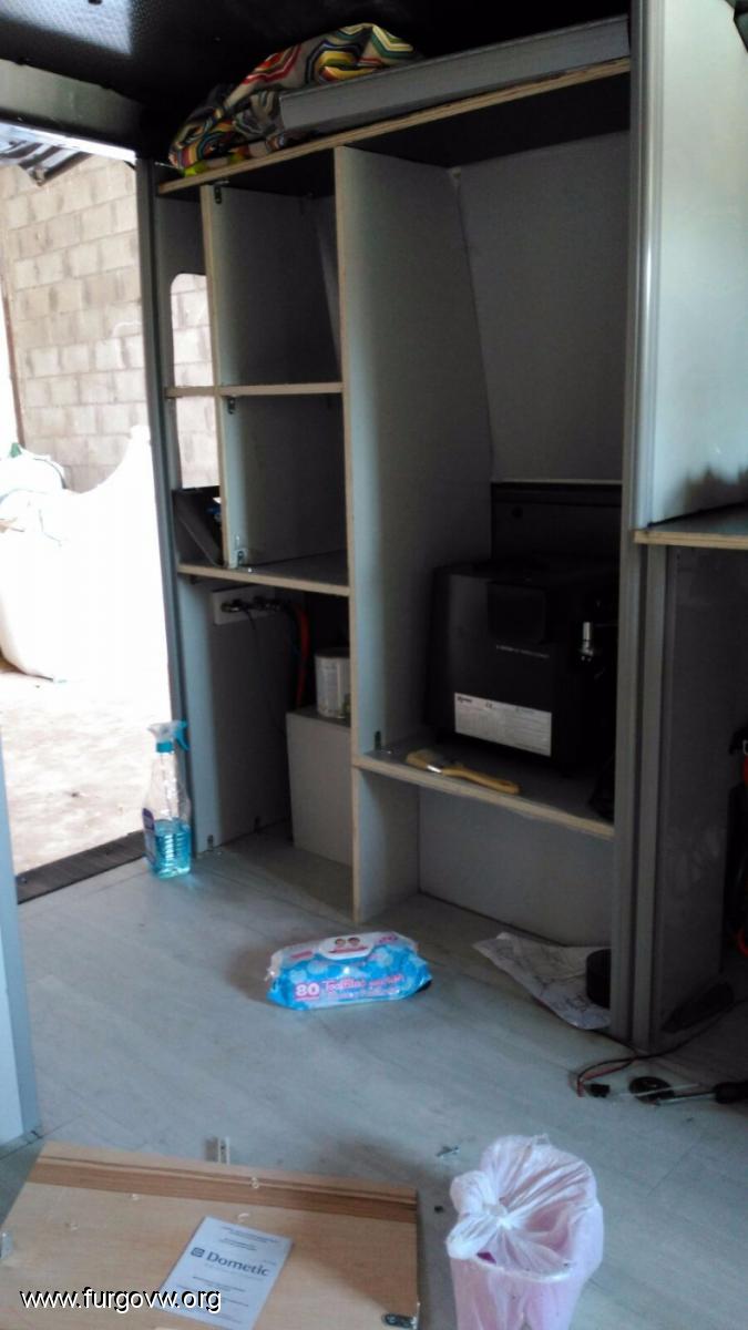

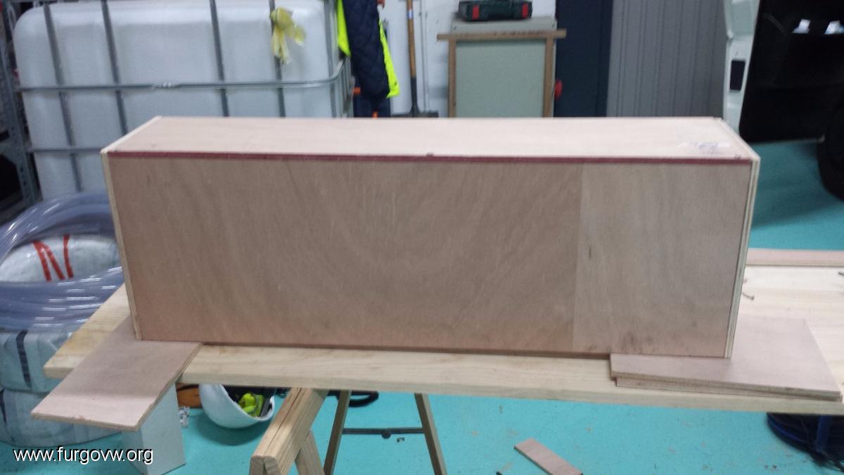

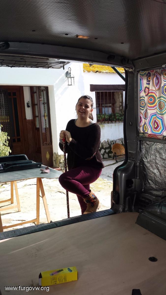

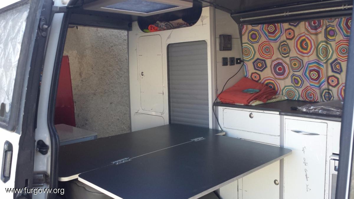

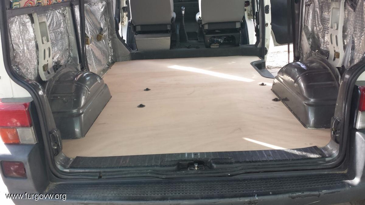

una vez diseñado pues pasamos a darle caña, todos los meses íbamos comprando cosas y por supuesto trabajando, primero instalaciones y luego finalmente los muebles :

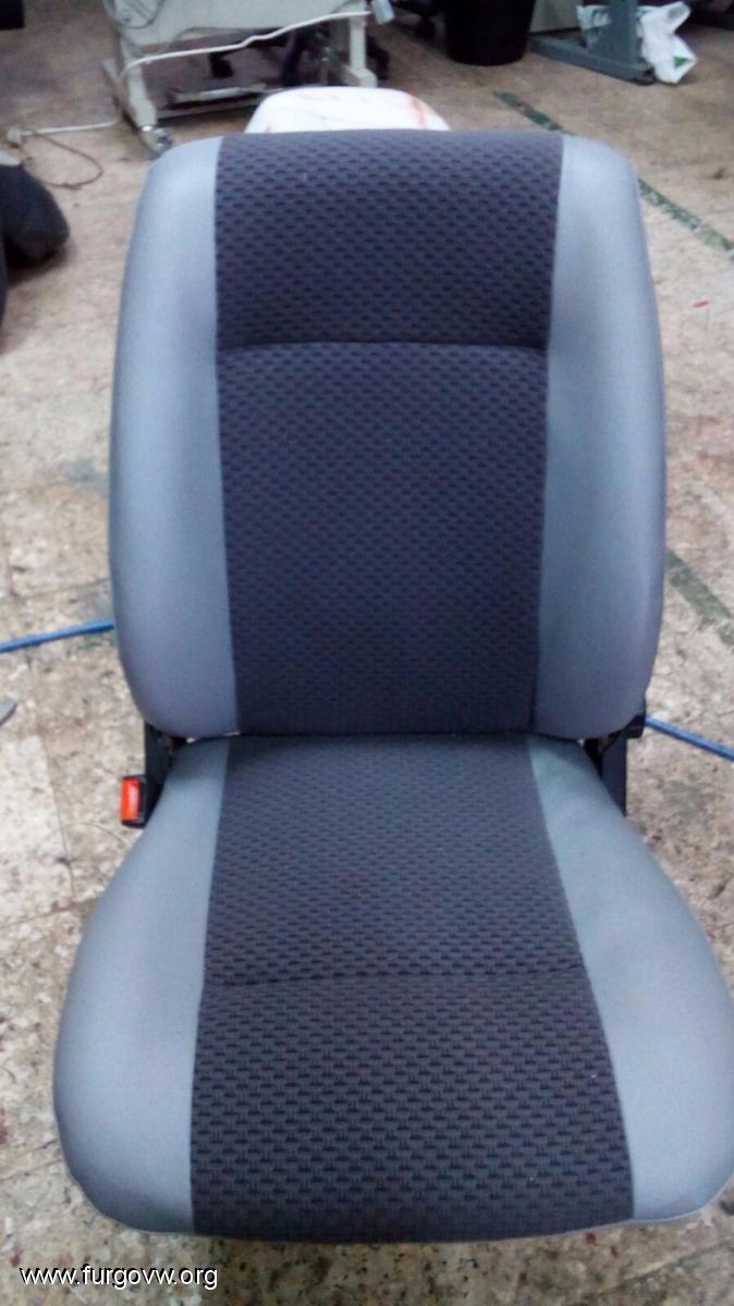

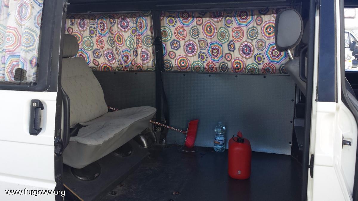

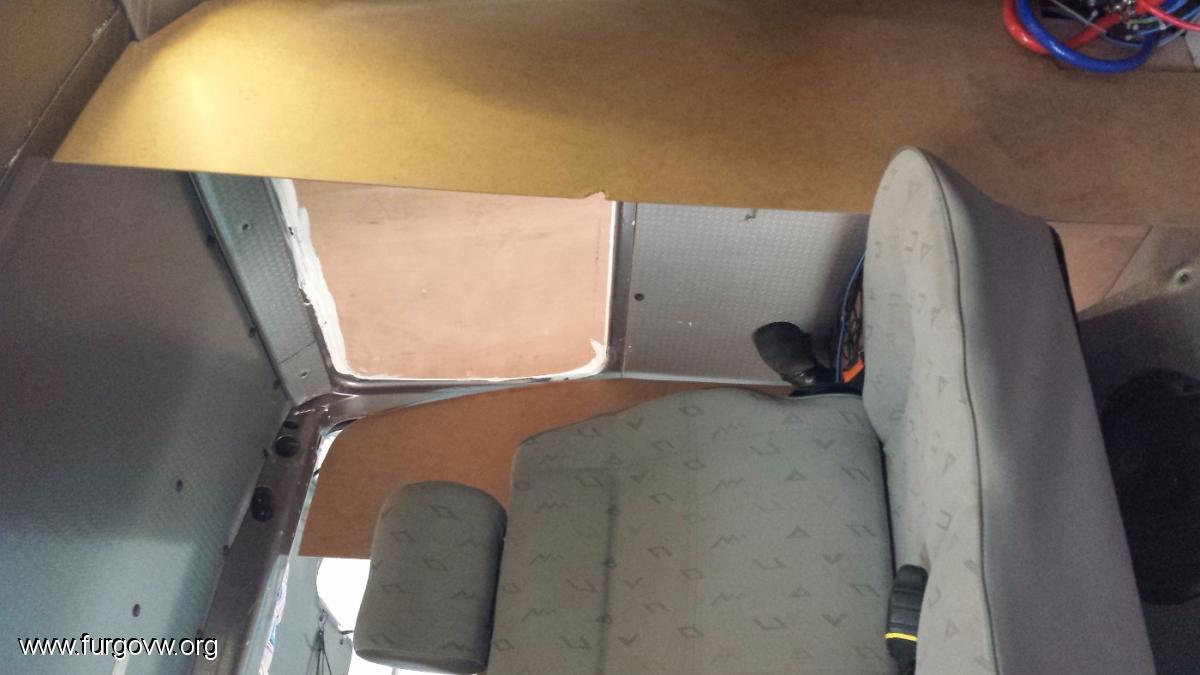

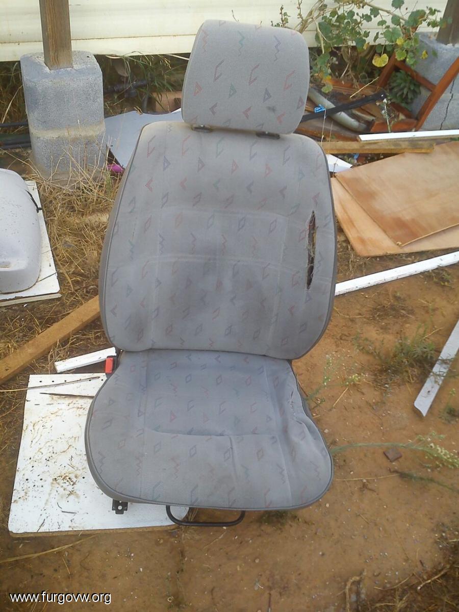

Finalmente quitamos los sillones y le dimos nuestro toque, el sillón doble lo quitamos y buscamos uno individual :

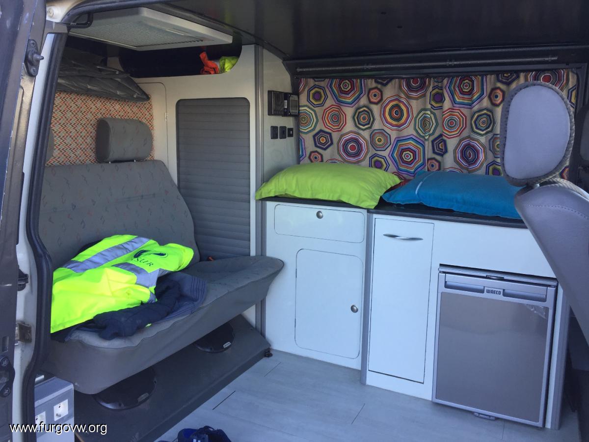

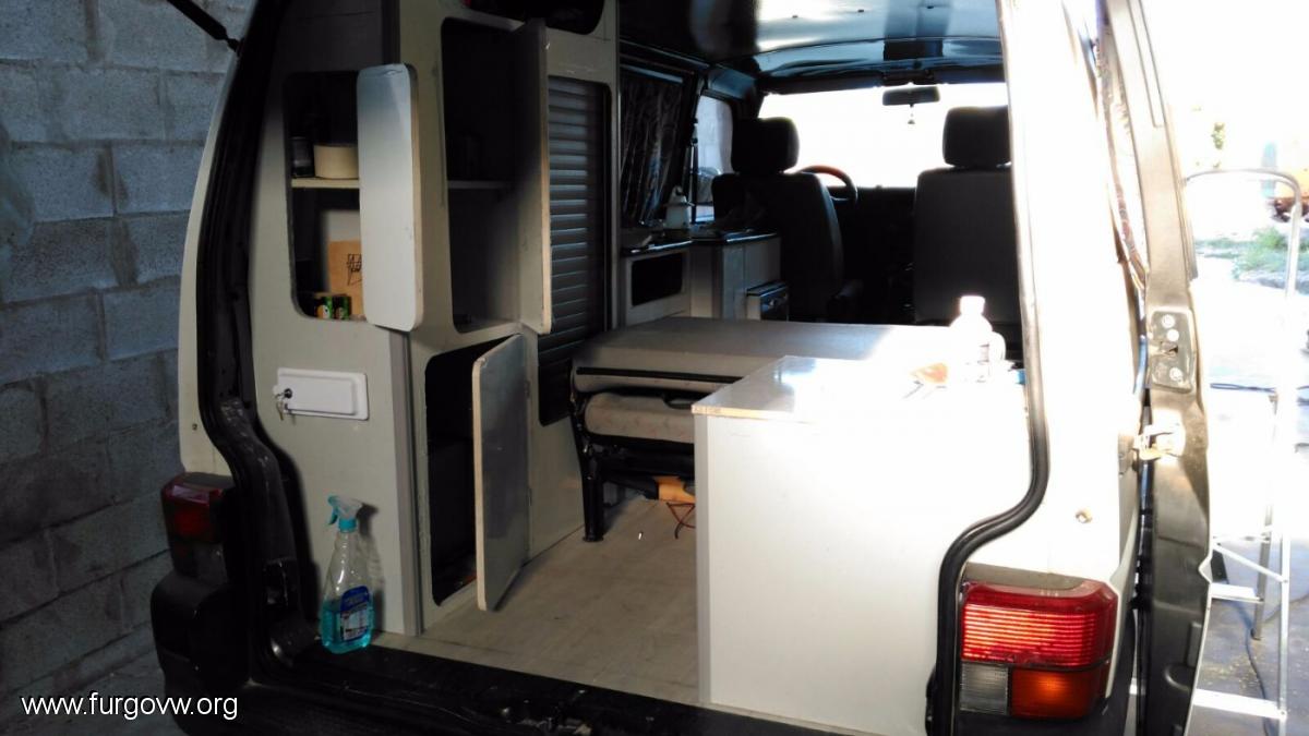

Después de todo el trabajo y la homologación ya la pudimos disfrutar

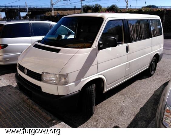

Y la furgo terminada en detalle:
Tengo que deciros que en la homologación tuve muchísima suerte con Oscar de MD Homologaciones, me soluciono los problemas al instante y con profesionalidad, ni una sola queja con el os lo recomiendo 100%.

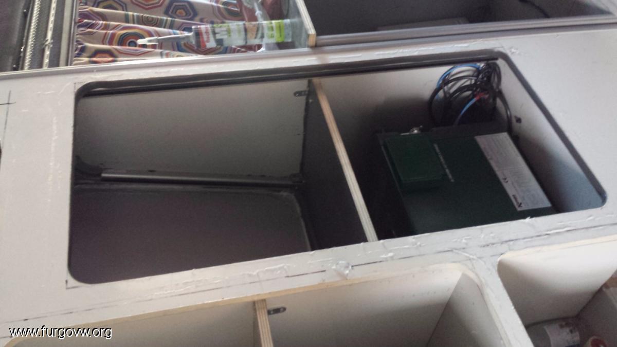

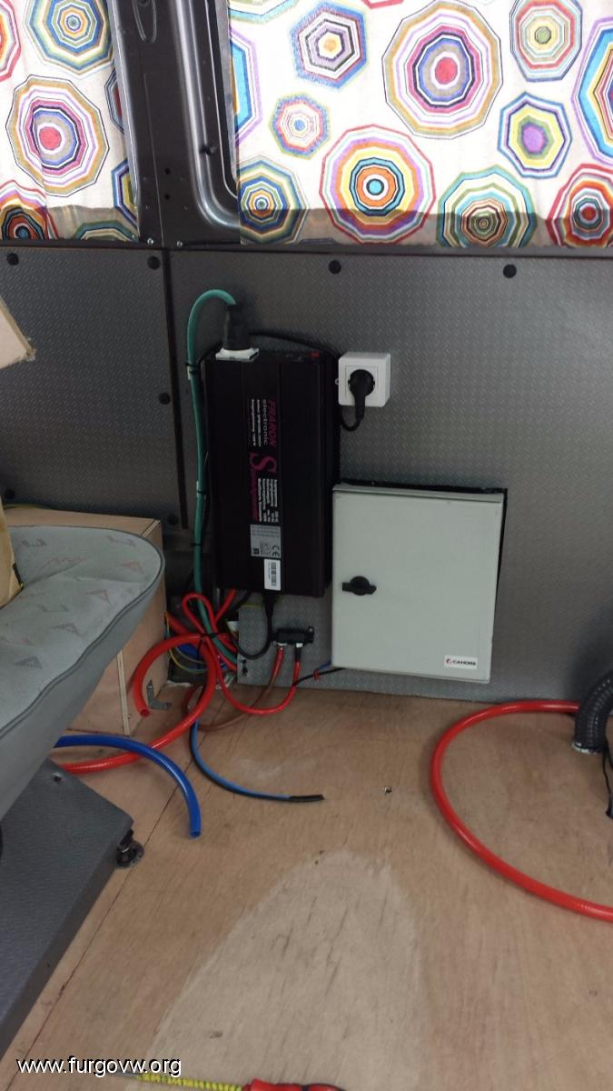

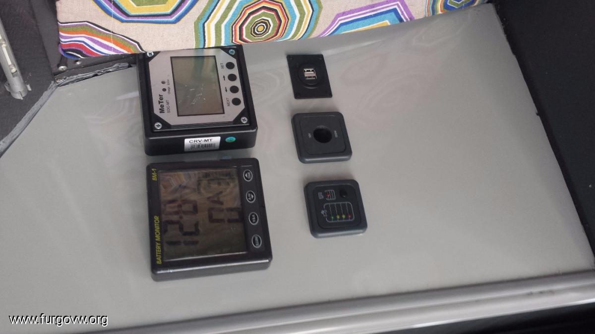

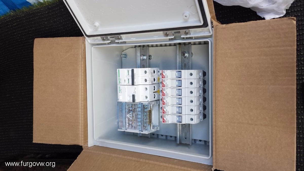

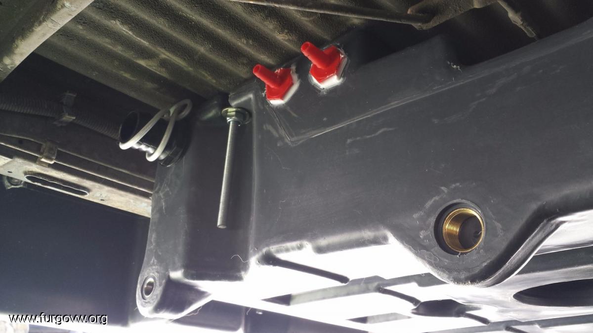

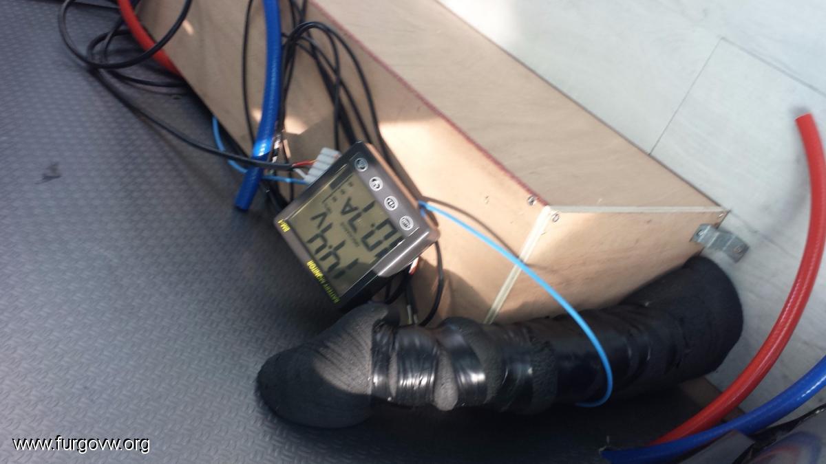

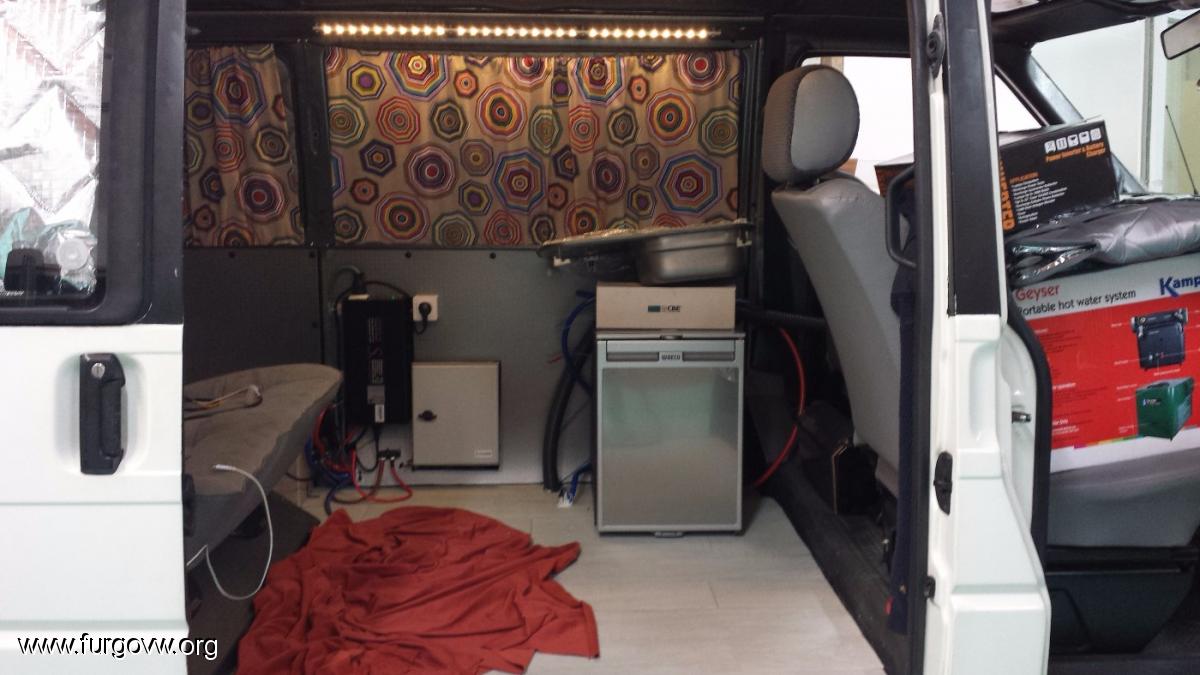

La camperización estilo california, retrasando asientos, agua caliente con kampa, placa solar doble batería, inversor 1600w  (cargador de batería y SAI), bases giratorias... y poco a poco vamos sumando...
Espero que os guste, es la primera vez que camperizamos, pero funciona todo a la perfección nosotros estamos súper orgullosos de lo que hemos conseguido, siempre mejorable jajaja  ;D ;D ;D Un abrazo para todos¡¡ ;D ;D ;D

fraski
te a quedado espectacular y muy bien acabado.
te queria preguntar as podido homologar el asiento retrasado y cambiado de lado.

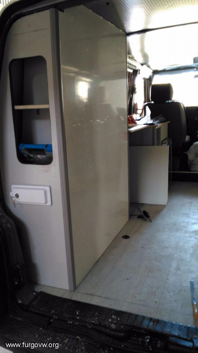

Para ser la primera camperización, te ha quedado muy profesional.
Una pregunta, el cierre de corredera vertical del armario trasero, donde lo has conseguido y a cuanta $$$, quiero modificar la puerta de mi armario, pero no encuentro las persiana esas
El único plan es que no hay plan.

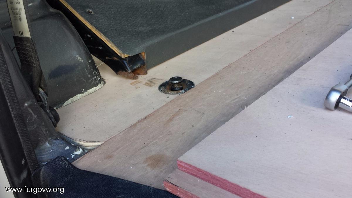

Hola Fraski, muchas gracias. Sí lo homologué sin problema, siempre que tenga los anclajes originales no hay ningún problema para homologarlo, yo use los anclajes originales y los coloque aprovechando los huecos que tiene la fugo para la última fila, desde abajo de la furgoneta se pueden apreciar, y me las apañe para rebajarle al tablero para adaptarlo a la altura del tornillo de serie; yo lo hice con Oscar de MD homologaciones, y todo sin problema.
Buenas "vito", los cierres de botón de los armarios los pillé en lulukabaraka, y lo de las persianas y el cajón corredero, los pillé en el leroy merlín, me costó unos 5 euros o por ahí cada uno (solo compre 2), te dejo el enlace del leroy por si quieres echar un vistazo.
http://www.leroymerlin.es/fp/420202_serie1z1funcional/420202-serie-funcional-serie-funcional?pathFamilaFicha=420202&uniSelect=undefined&longitud=undefined&ancho=undefined
