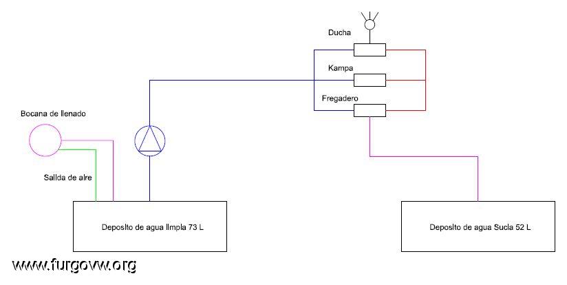

¿has montado fijo el kampa? ¿puedes contarnos un poco más de su instalación y como lo has hecho?
Pedrinmit4
Cita de: Dehesico en Febrero 20, 2017, 14:55:08 pm
Si, lo he montado fijo; básicamente lo que he hecho es montarlo como nuestra típica instalación de fontanería en casa.
Tengo tres tomas de agua fría: Grifo mezclador del fregadero, Kampa y toma mezcladora de ducha. A cada una de ella le llega una tubería de agua fría que viene del depósito de limpias a través de la bomba. la bomba se activa a través del grifo que es automático o  por el interruptor de la ducha.
Por otro lado tengo dos tomas de agua caliente: grifo del fregadero y toma mezcladora de ducha; el agua caliente sale de la salida de agua caliente del kampa, de tal forma que cuando yo selecciono en el grifo por el ejemplo agua caliente, la bomba se activa y empuja el agua por la tubería de AC, haciendo saltar el kampa y dando agua caliente al instante.
Yo lo tengo puesto al mínimo y calienta de lujo, siempre dejo la claraboya abierta y la puerta del armario, por los gases, al mínimo no echa mucho pero al tope si se nota y necesita ventilación.
Te dejo el esquema que me diseñe para que lo entiendas mejor, por si no me he sabido explicar bien jajaja.
