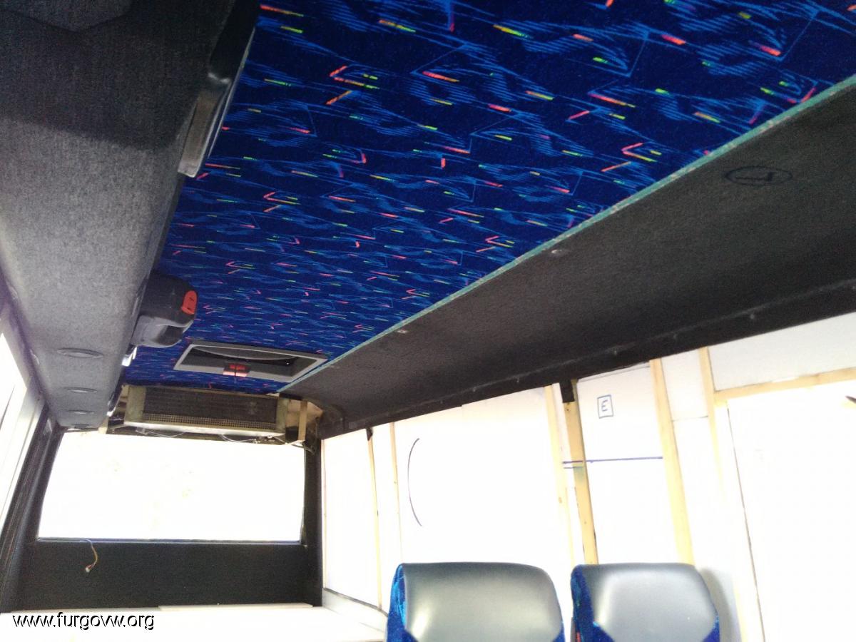

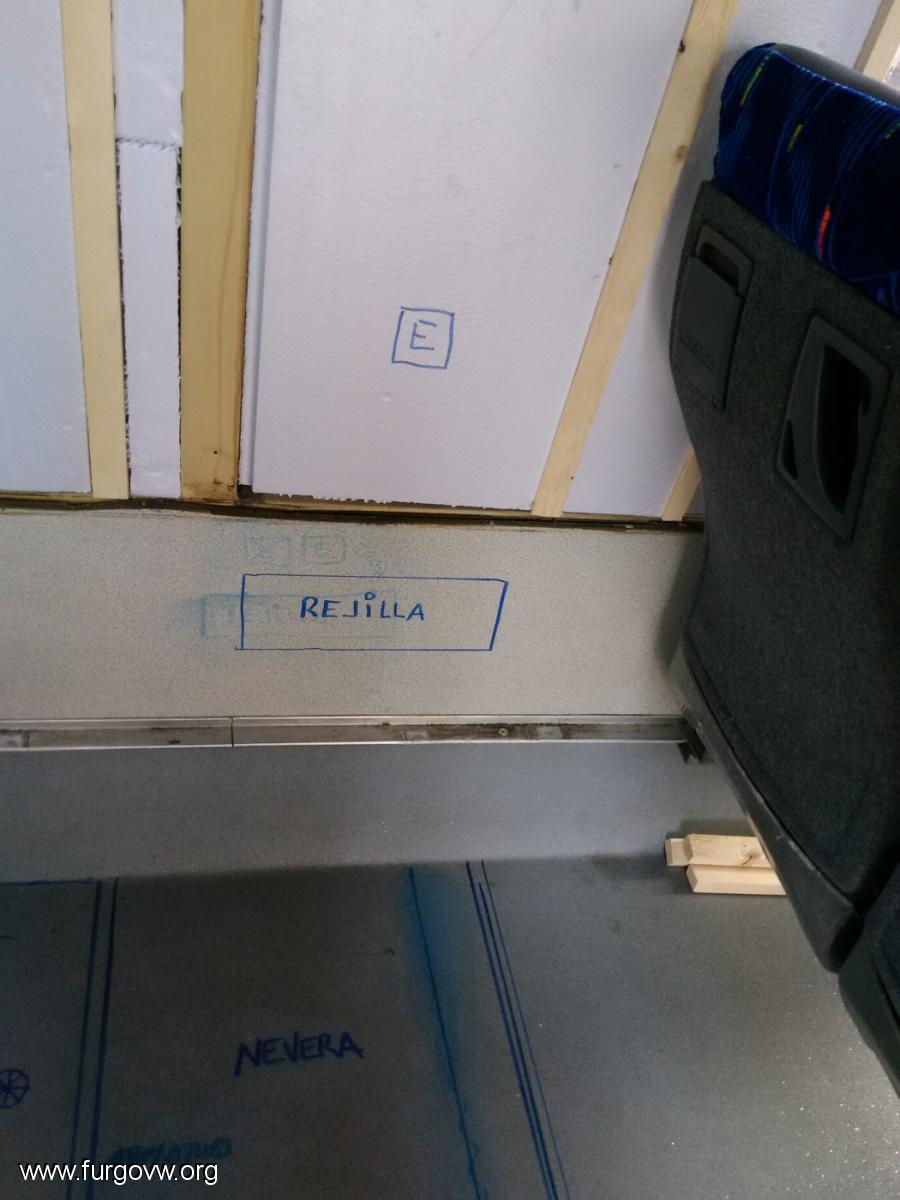

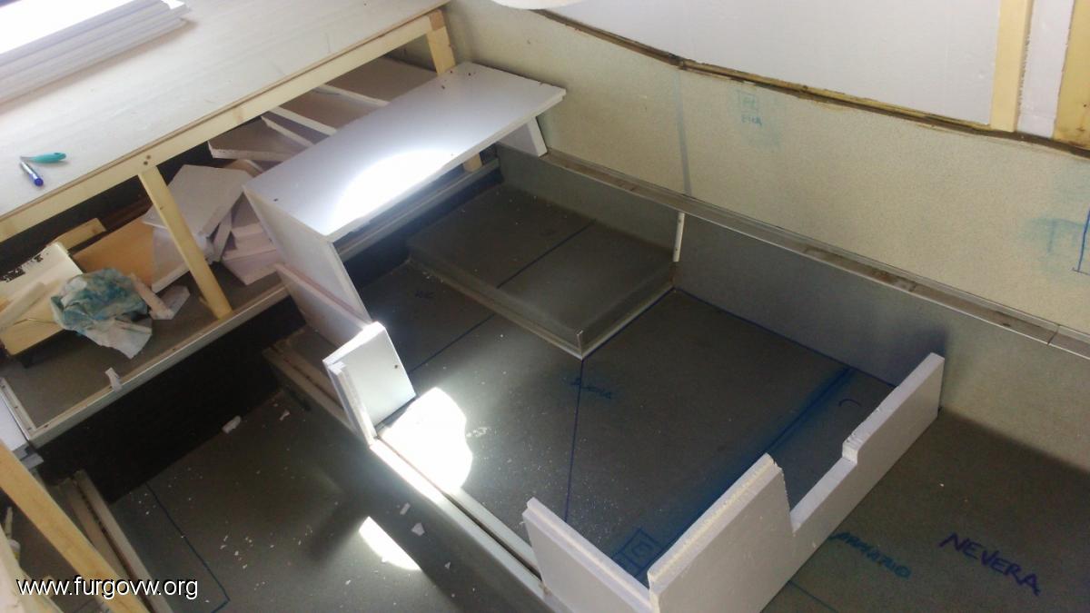

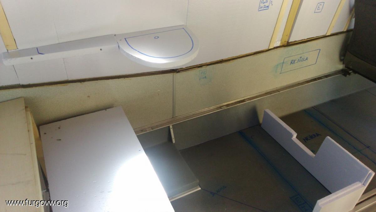

Buenas de nuevo, aquí os dejo unas especies de plantillas en corcho para simular algunas cositas. El baño, la litera.,.
Ya está aislada y el siguiente paso es organizarme con la instalación eléctrica ( mi hándicap)...

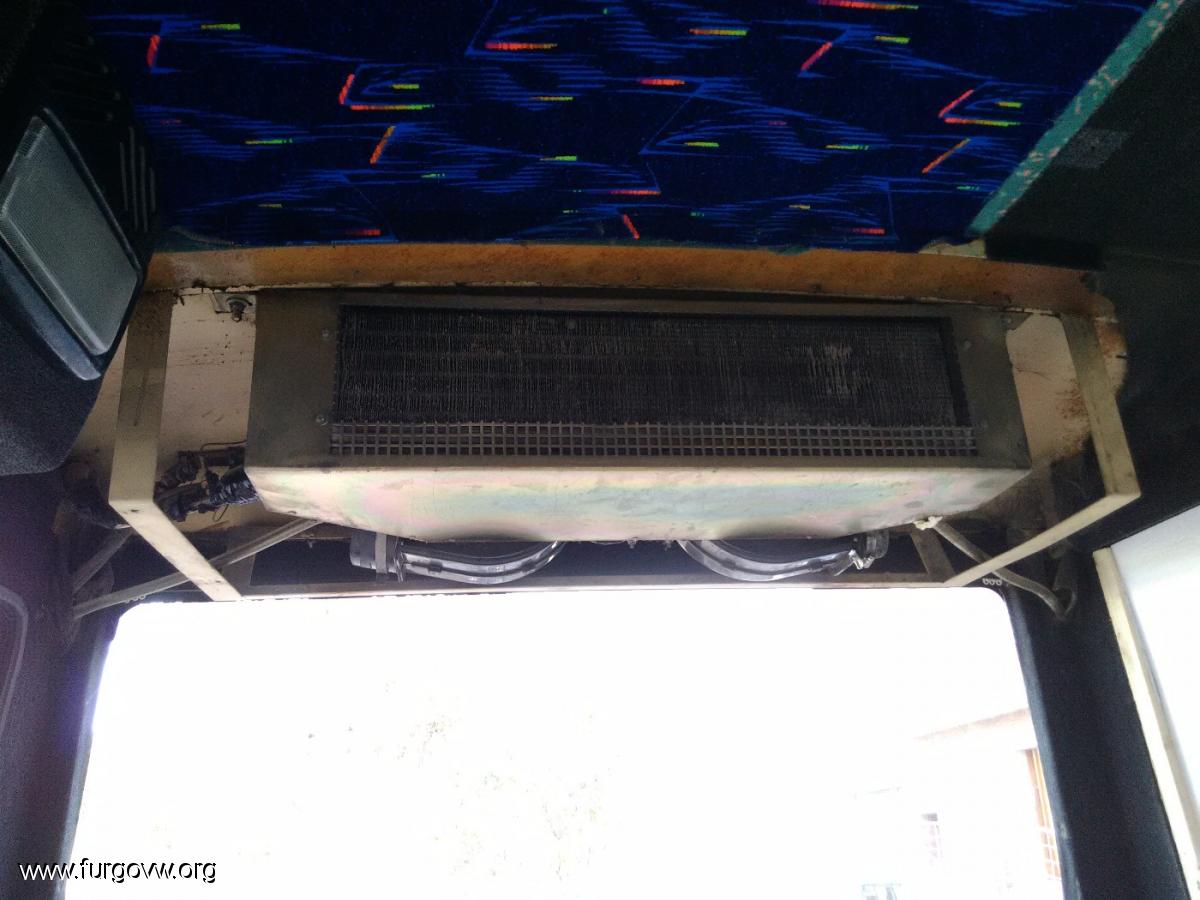

El aire acondicionado recibirá una buena limpieza y cambio de conductos
El portamaletas izquierdo lo saqué, no me servirá
Ubicación de la nevera
Y la cama litera en cabina...
En fin, quisiera avanzar más rápido, pero falta tiempo...Y pelas!!!! Como decimos por aquí!!

Una pregunta, dices que el maletero izquierdo lo has quitado porque no te servía, ¿no había manera de mantenerlo y quizás cortar la franja donde te estorbara?

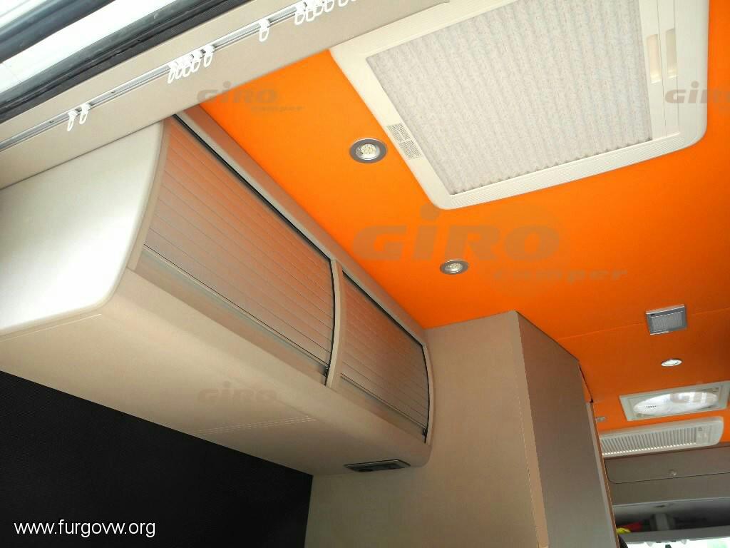

Mi idea es usarlo en todo lo que pueda, poniendo puertas o quizás mejor persianas de esas que ponen de puertas, por lo que donde no me estorbe los mantendré, ya que así tenemos más de la mitad de los armarios altos hechos.
Maralmar
En efecto, era la primera idea,mantener y cortar lo que no fuese necesario. Lo que ocurre, que entre el baño y la zona sobre el comedor , en la que irá una litera y todo ello sumado a que ese maletero era más corto, no me compensaba para que al final emplearse 40 cm. nada más.
El otro si que lo dejo y como tu bien dices, quedará como altillo.

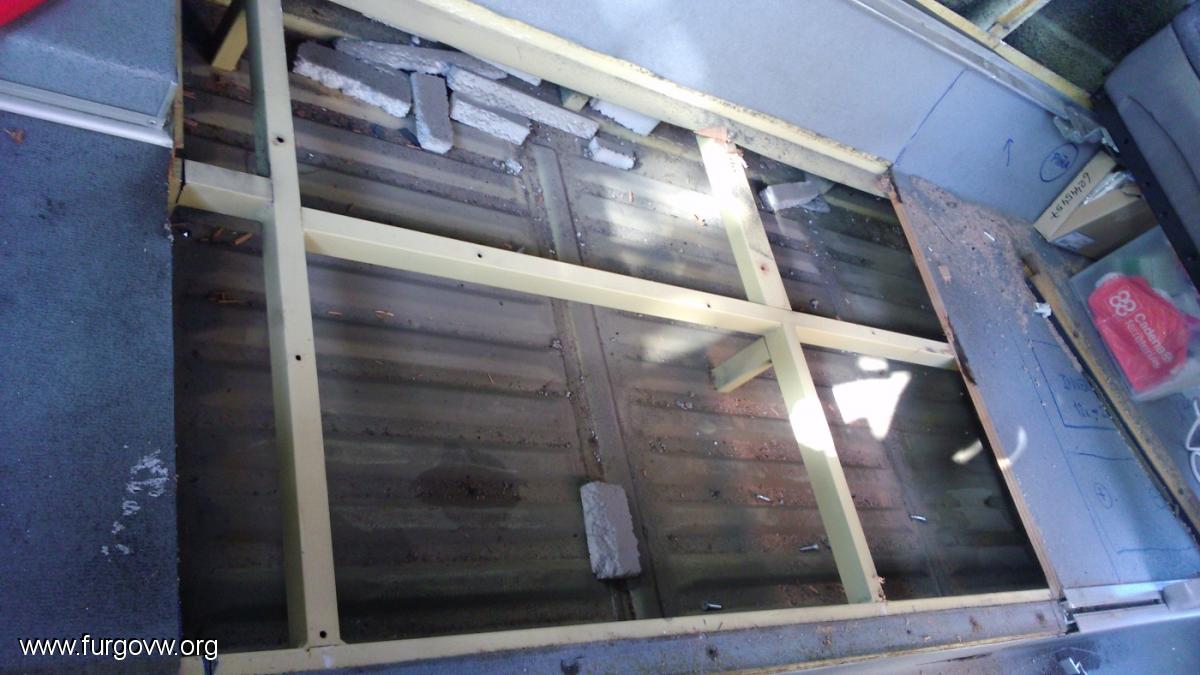

Bueno Leunam, lo prometido es deuda, ayer me pidió la curiosidad y hurgando, metí el móvil por un lateral del autocarabús para intentar grabar lo que había debajo del escalón que soporta los asientos, yo pensaba que habría un enjambre de cables, hierros, etc... Pero no, se trata de un alistonado de madera y una chapa soldada al lateral del bus para darle un soporte a esta tarima. Mi idea hoy, es cortar un trozo para confirmar que sea así.
Si bien esto no va a cambiar la distribución final, porque este bus no es tan ancho y creo que con la que he pensado aprovecho bastante el espacio y nos va bien, si que es cierto que los 16 cm. que gano de altura, se notaran una barbaridad (pasa de 182 a 198). Ganaré altura en el lavabo y en todos los muebles.

Entiendo que el alistonado de madera sujeta sólo la tarima, no los propios asientos.
Pues es una excelente ganancia, se notará mucho.

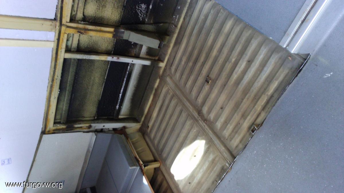

Bueno, ayer por la mañana dediqué el tiempo a abrir el hueco para el suelo de la ducha y el armario que otra a continuación, esto me hace ganar altura considerable, aunque he de reconocer que hubo algún momento que me había metido en un berenjenal, pero merece realmente la pena.
Esto es lo que me encontré cuando levanté la tarima, una estructura de tubo de hierro (que no de listones de madera como creía al principio, el pintado de los tubos me engañó...)
Y esto, una vez sacada dicha estructura..
En fin, esta mañana, no podré hacer nada (juega mi hijo y eso no me lo pierdo .fotografo), pero esta tarde y mañana, festivo día del trabajador (que no bricolero...), me liare con los tubos para la instalación eléctrica, lo siguiente... Colocar claraboyas y hacer y soldar al chasis la futura litera que irá sobre la cabina.

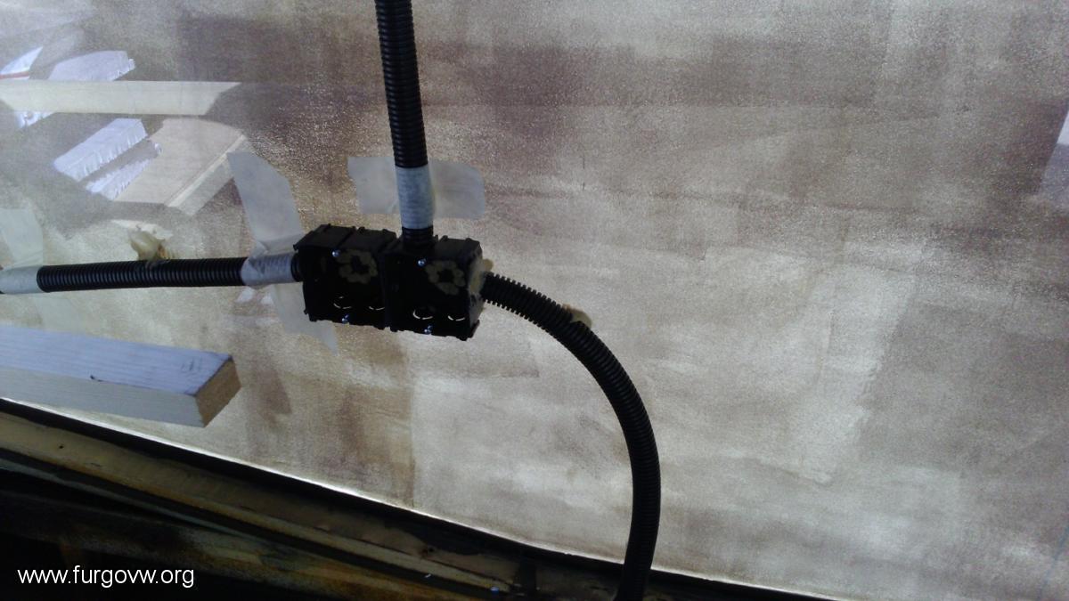

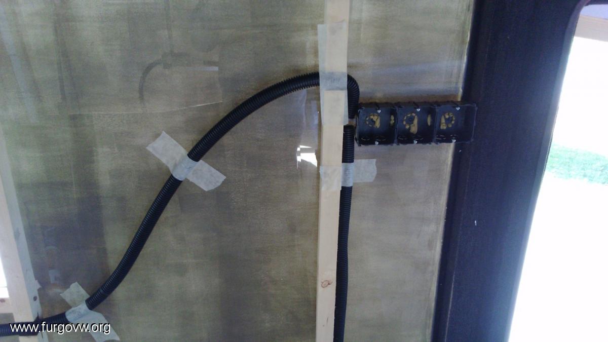

Bueno, después de un largo domingo, he dejado prácticamente los tubos eléctricos colocados, únicamente me queda pasar el tubo que otra de la batería/inversor a donde quiero poner la centralita , que es justo en frente pero arriba, para amperímetro, nivel de agua y placa solar y poco más, pero ese tubito, me va a dar faena, a ver por donde lo paso...
Os dejo alguna fotillo, advirtió que parece un cuartel robao....
Hay que ver, que cuando no domina uno un tema, se le hace pesadete.,
Bueno, os dejo, que toca ducha, cena y curro, que descanséis!!!
