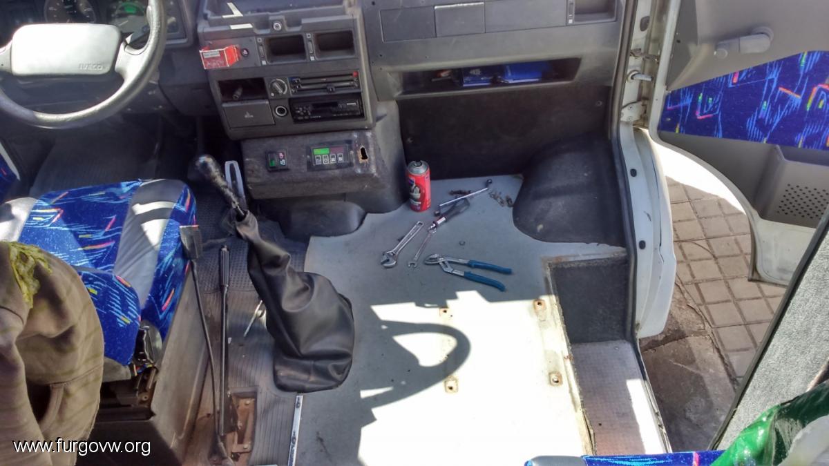

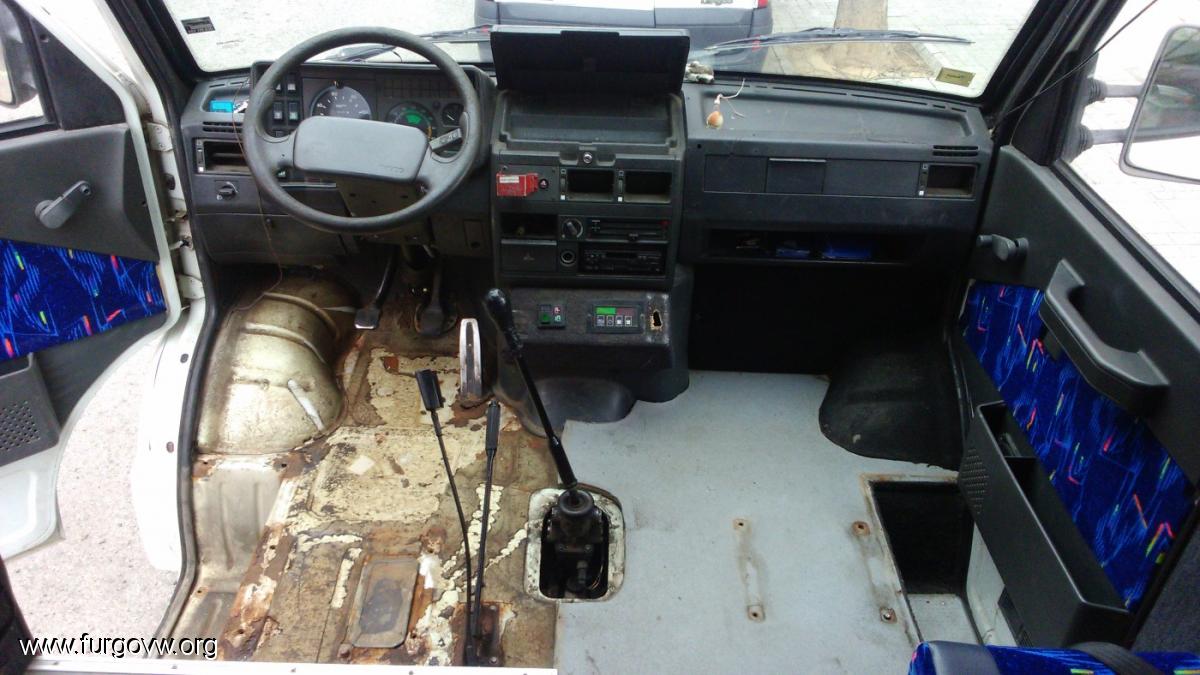

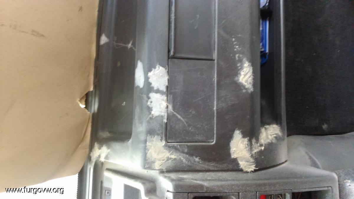

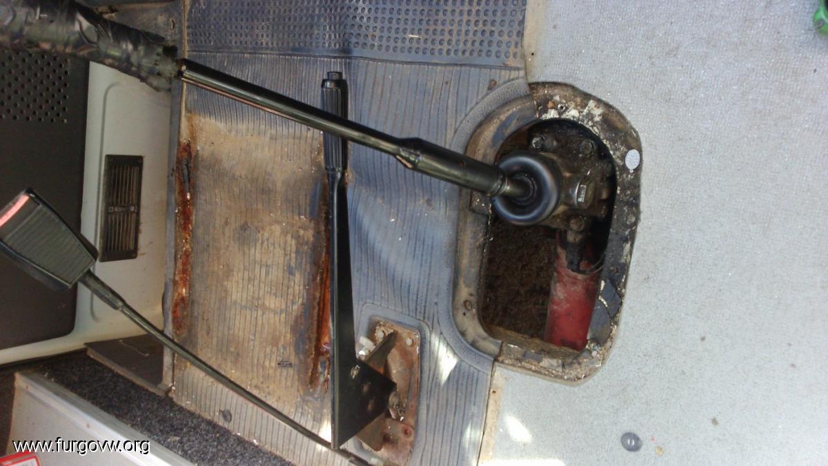

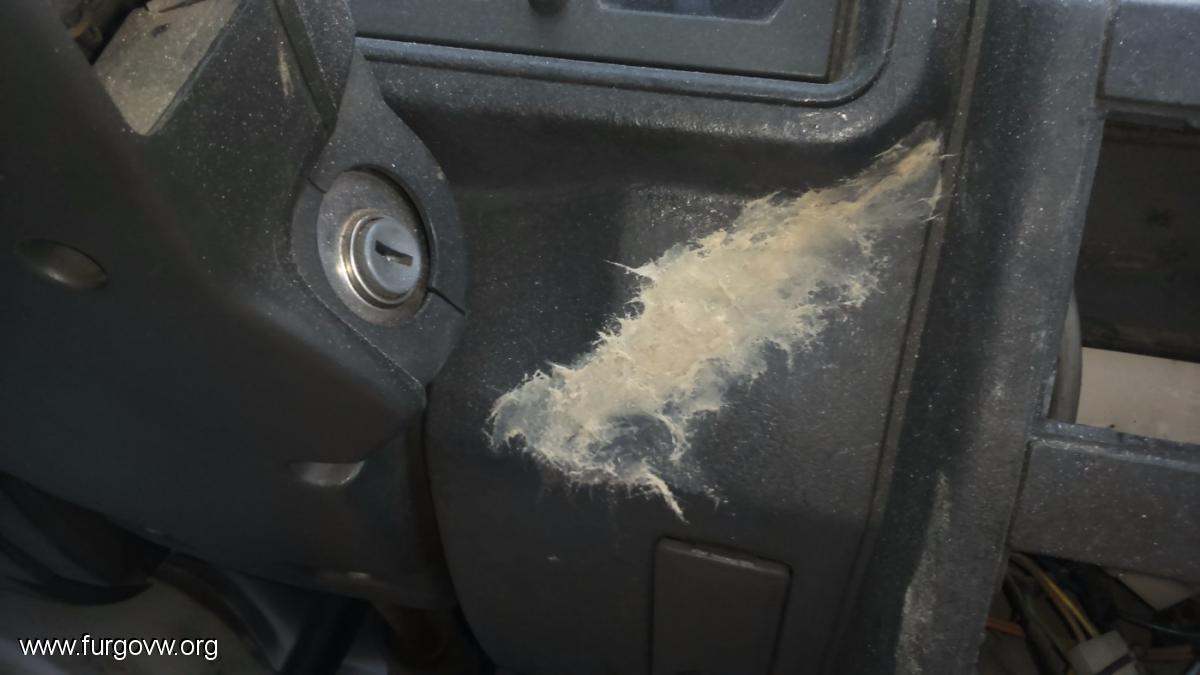

Como he de hacer la parte fija de la estructura que irá sobre la cabina y esto me dificultará la rehabilitación del salpicadero, he decidido liarme con el y con el suelo de la cabina, sobretodo el lado del conductor........  .panico
de
Esto es una prueba de pintura
yu
Apartamento?, Si, con ruedas, por favor...
Maralmar

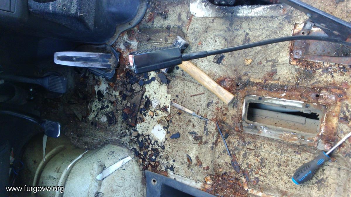

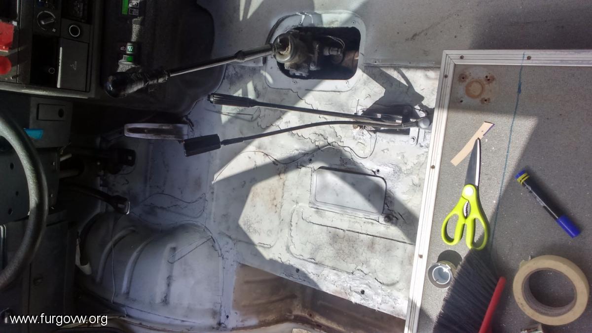

La pintura será mate, esta tarde compraré polipiel para  una cosa que tengo en mente, ya os la enseñaré. El suelo a parte de haberlo limpiado, rascado, lijado y en algún óxido aplicarle masilla de fibra, le he puesto contrachapado marino, encima irá una goma que intentaré amoldar a los pasos de rueda aplicando calor y finalmente, una alfombrilla de moqueta a medida.

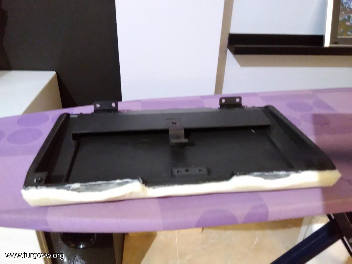

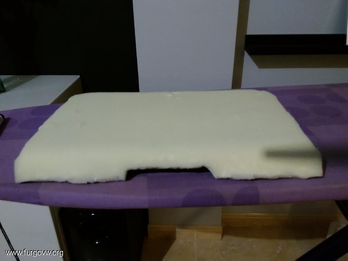

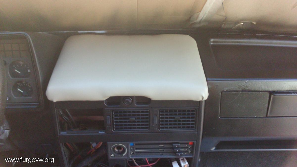

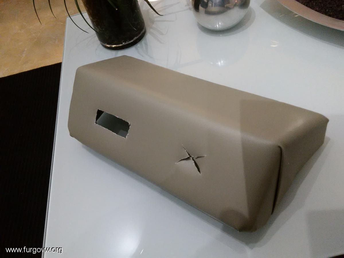

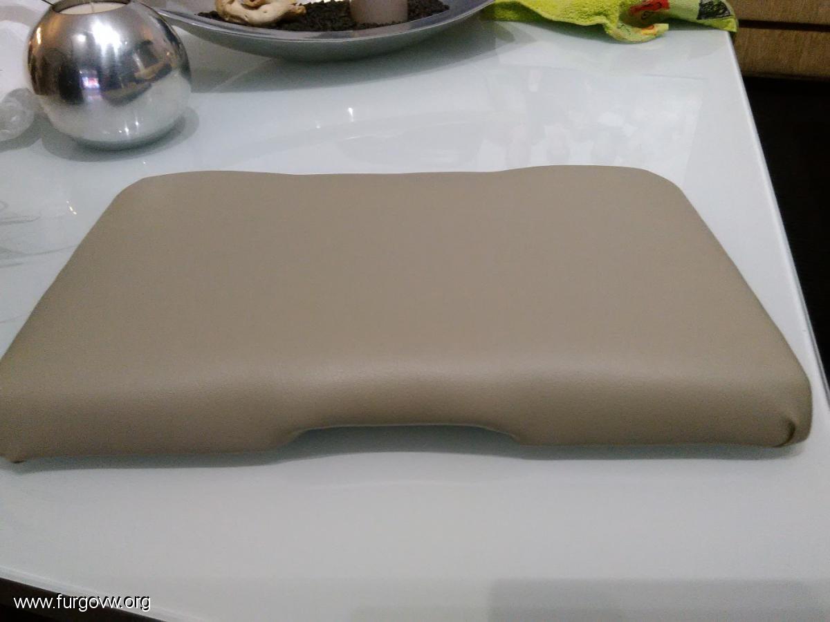

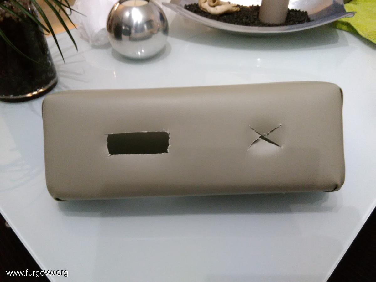

Lo único que he podido hacer es la idea que os comenté más arriba, tapizar o forrar la tapa de la guantera central y la parte baja de la consola central también.
Lo he hecho primero j con una espuma fina de 10 mm. y a continuación la polipiel o skay, pegado y grapado.
Os pongo una foto del salpicadero que salen ambas piezas.,.
Y ahora proceso de la  tapa de cuenta forrada..

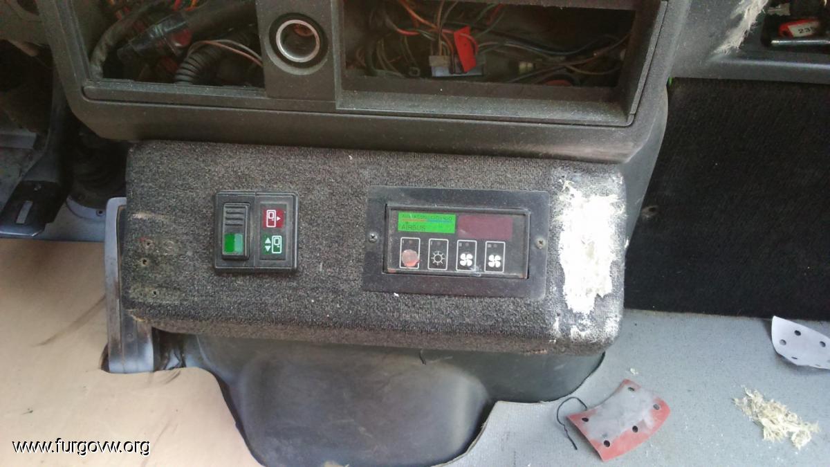

Maralmar

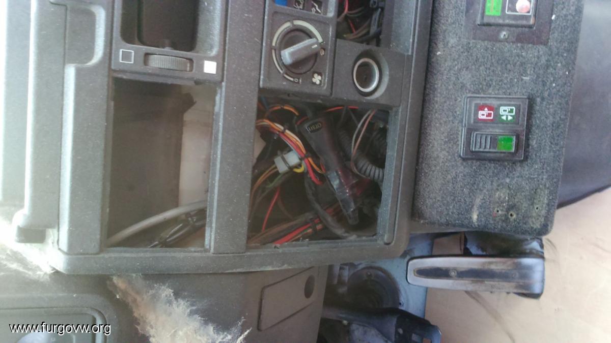

Y ahora la parte baja de la consola central, a falta de colocar botonera

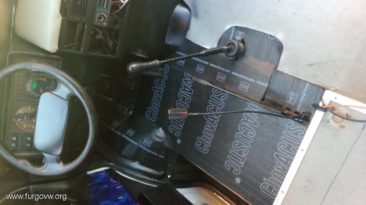

Si, voy a poner un aislante acústico moldeable y una goma, sobre esta, la alfombrilla

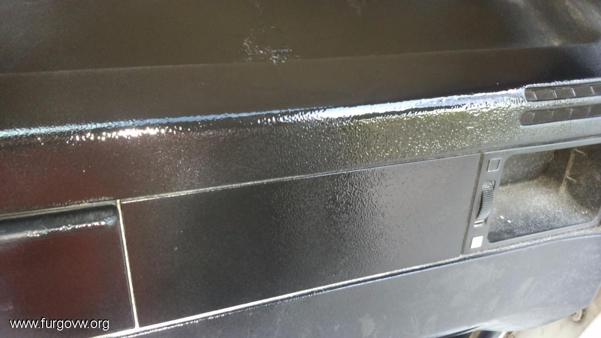

Maralmar

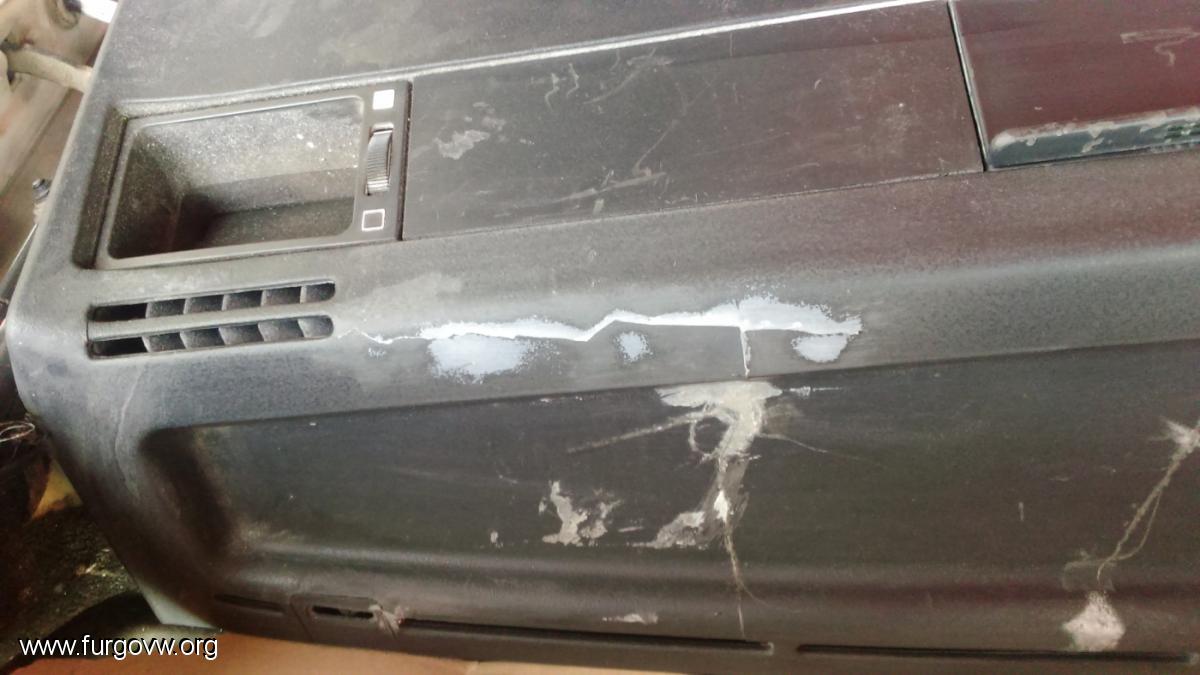

Bueno, esta tarde he pintado con negro mate el salpicadero y después lo he lavado en mate también,  el resultado es bueno y aconsejable,  no es como estrenarlo pero teniendo en cuenta las condiciones en que se encontraba,  me doy por satisfecho.

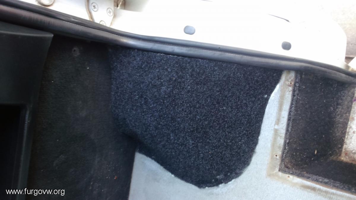

También he enmoquetado los pasos de rueda, previamente le he puesto un poco de aislante.

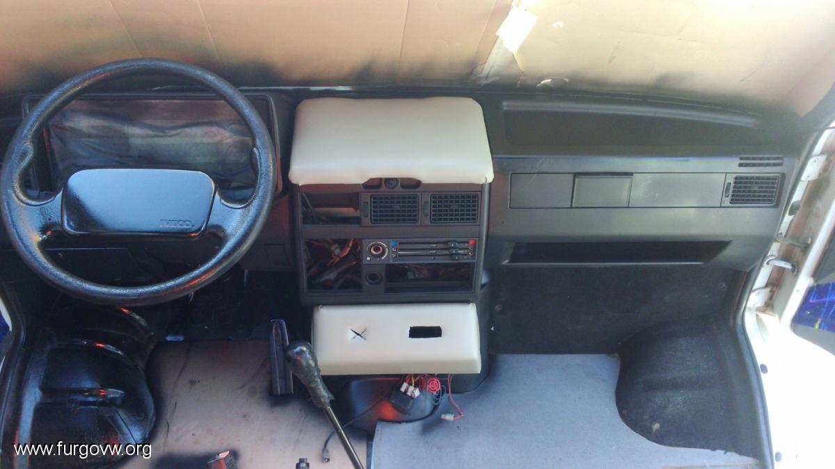

Maralmar
Ahora si!!!, la tapa de la guantera y la consola están sobrepuesto solo.
