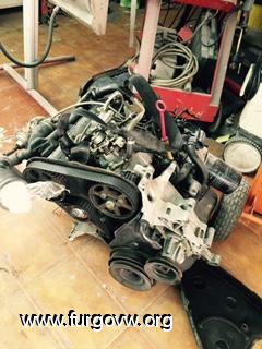

este es el motor elegido aaz

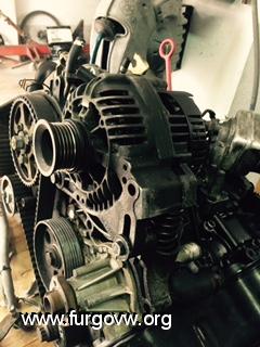

montando el alternador cambiando el soporte , el del motor nuevo tenia aacc y no me valia

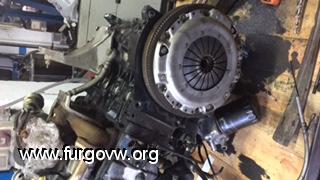

volante y el embrague( nuevo)

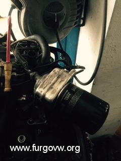

e cambiado el enfriador del filtro para aprovechar los manguitos de agua

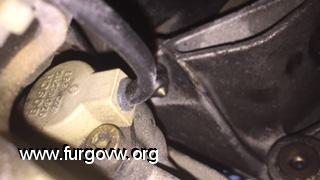

esta es la varilla del aceite que hay que colocar en el aaz
el bloque viene preparado ,pero sin agujero
pues al lio con brocas del 3 hasta la 10
