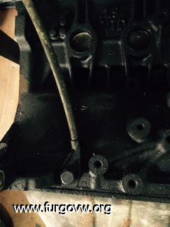

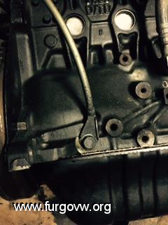

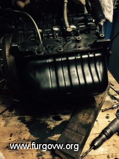

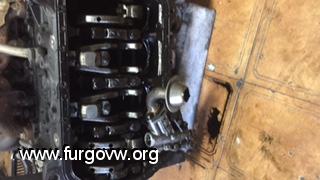

despues de hacer el alojamiento monto la varilla ,bomba de aceite y carter
el manitas

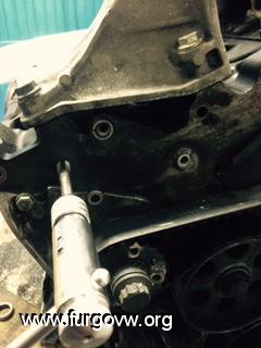

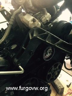

pasando los machos para el soporte lado distribucion a m10

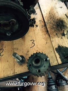

al montar la distribucion recomiendo cambiar el piñon del cigueñal . yo en el otro motor lo repare y aguanto 40.000km.
por eso e cambiado el motor, el cigueñal se desgasto y no acmitia un piñon nuevo

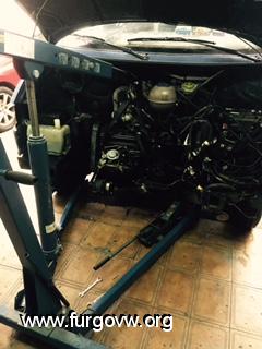

ya montado todo el bloque este sabado loe montado en la furgo, a partir de ahora queda cables tuberias y frente .
a se me olvidaba y acoplar
el primer tramo del escape ,

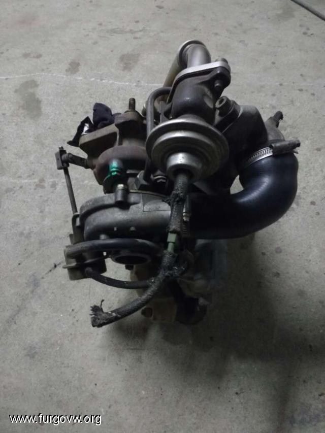

Hola ,este sábado seles montado la instalación eléctrica y pulieres y manguitos ,no lo e arrancado por que tengo unas dudas ,la válvula del turbo tiene dos entradas de vacío de aire una que va ala propia cara cola y la otra no se si la comanda algo o abra que condenarla ,en cuanto sepa donde i como conectarlo ,la arrancare aver

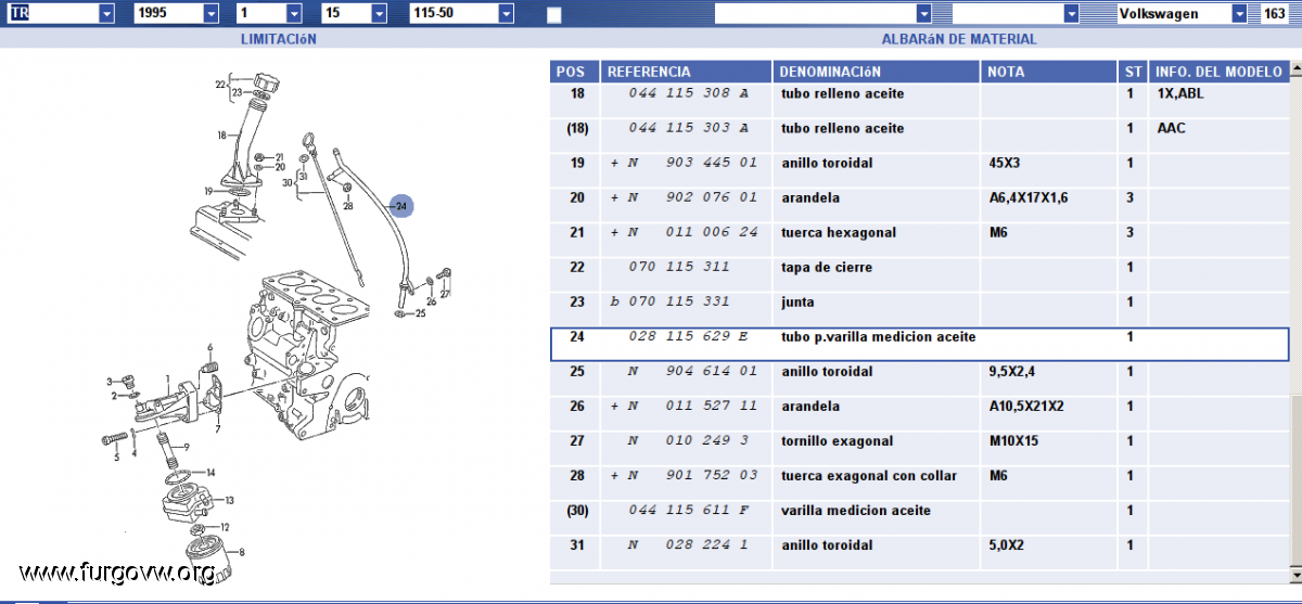

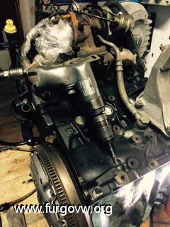

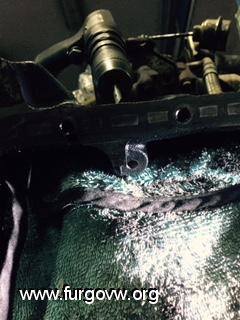

esta es la varilla del aceite que hay que colocar en el aaz

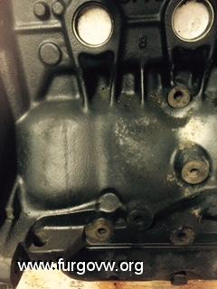

el bloque viene preparado ,pero sin agujero
pues al lio con brocas del 3 hasta la 10
el manitas
Hola  con el motor puesto tendrías que quitar el semieje del palier derecho y el cárter .tendrias que usar un taladro delos que el mandril sale en forma de L , y que pudiese con una broca de catorce para el avellanado para la junta torica de la varilla .

La varilla para la cala del aceite, sabes la referencia, es para ese motor, es que quiero hacerne con una

para la varilla como dije es fácil acoplarla , la referencia la tengo apunta de en cuanto pueda la subo .
la otra cosa que tengo que mirar es la válvula wastegate la de este motor tiene dos tomas ,una esta comunicada con el propio turbo y la otra no se quien la comanda (donde va enchufada o le da paso alguna electro válvula .

esta WASTE GATE tiene dos tomas una va dela propia caracola y la otra nose quen la comanda ,si la anulo tendre sobre presion ?
Jordi lopez
Si no recuerdo mal la otra es una entrada de aire , colocarle un manguito y directa al compartimento del filtro de aire

de momento esa toma la e dejado libre e medido la presión del turbo y esta entre 0.5 y picos de 0.6 .por lo que e podido averiguar esa toma la gestiona una válvula haciendo vació ( la cuestión es averiguar de donde coge la información para que actué ).
