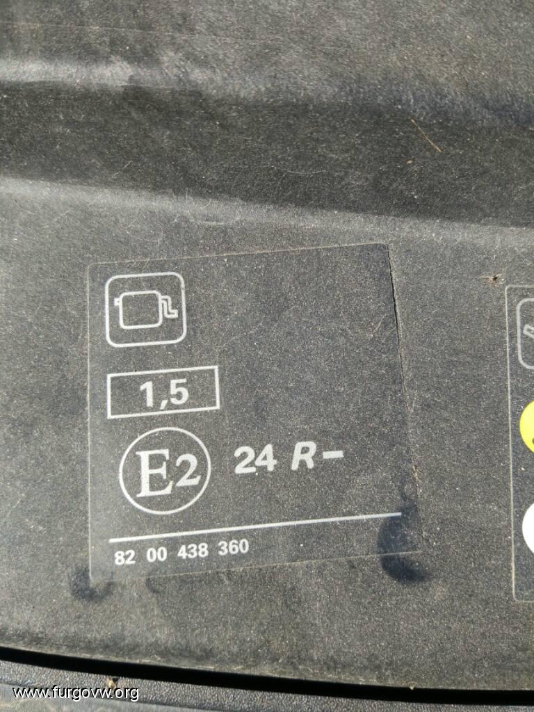

Alguien sabe si esta puede ser la etiqueta del tema de opacidad? Es una Trafic 2.5dci
Significa que mi limite está en 1.5 o no es esa la etiqueta?
No he encontrado ninguna otra con un valor similar
Pire
Aitrus
Entonces en mi caso no será difícil dar un valor por debajo del límite....
