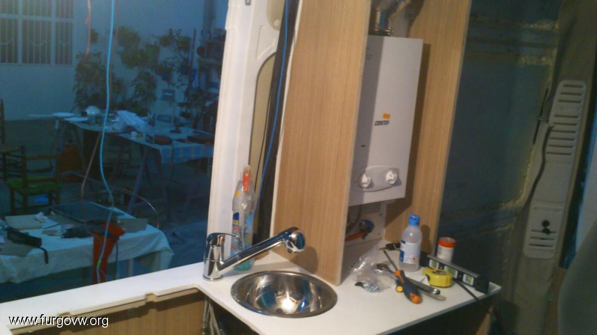

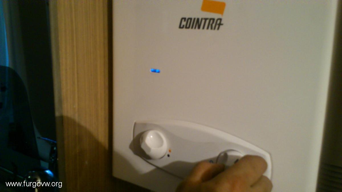

Impresionante!! 👍, me interesa saber donde has colocado el termo!!!
Hola compañero,
Nosotros nos decidimos por un calentador Cointra cob de 5 litros a butano para tener agua caliente ilimitada y abaratar costes de fabricación, ya que ya disponiamos de una calefacción Webasto 2000s para calentar el habitáculo. Por lo que era la opción mas económica y de mayor rendimiento tras descartar una calefacción Webasto Dual Top Evo, seguramente la mejor opción para tener calefacción y agua caliente. Aunque he de decir que estamos muy contentos con la instalación de gas ya que tenemos agua caliente al momento y sin mas limitación que la capacidad del depósito de aguas limpias. Hemos viajado con la furgo tanto en inverno como en verano y en todas circunstancias responde a las mil maravillas. 100% recomendable.
En breve subiré las fotos de la instalación de gas y podrás ver donde se ha ubicado el calentador y demás componentes de la instalación de gas.

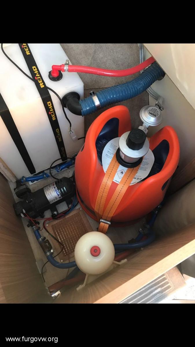

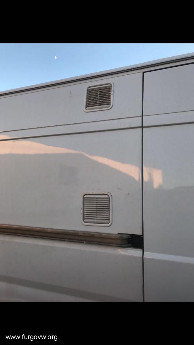

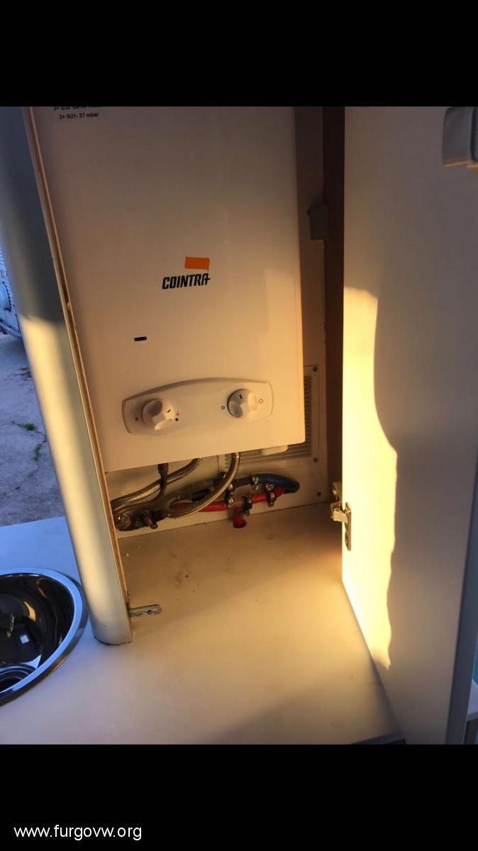

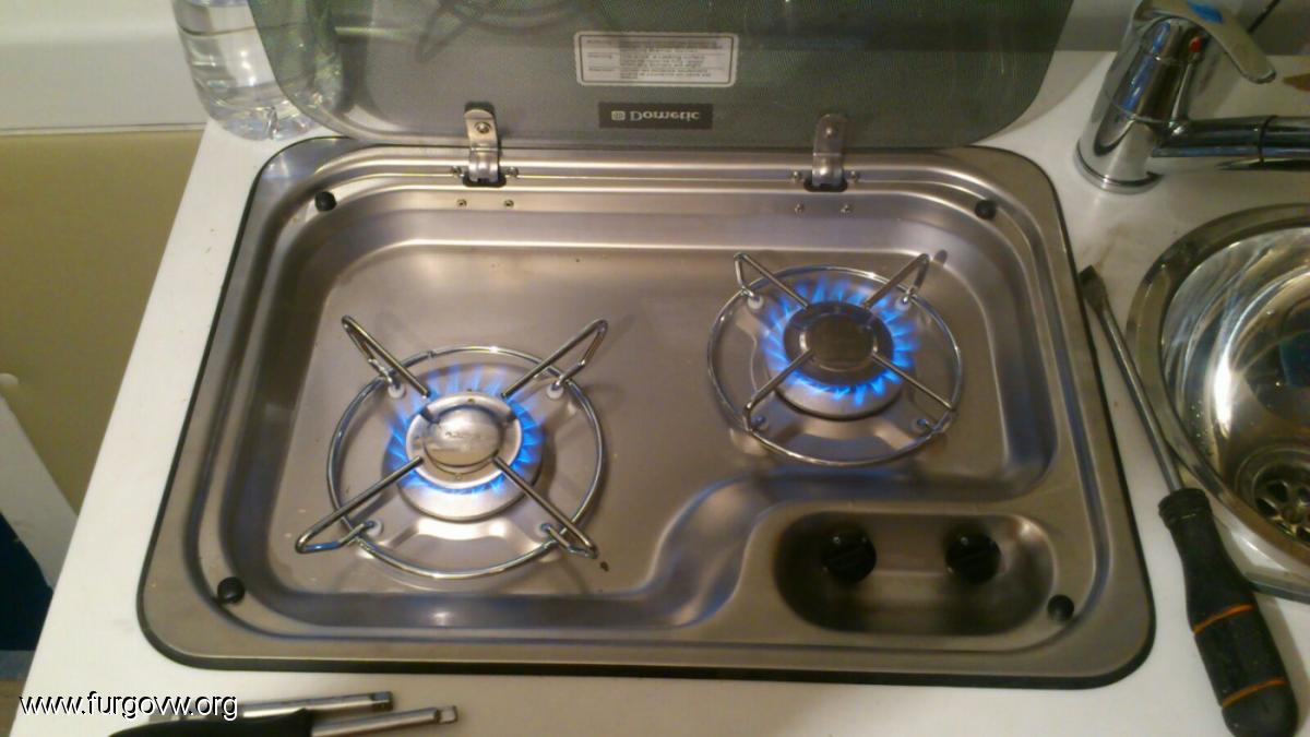

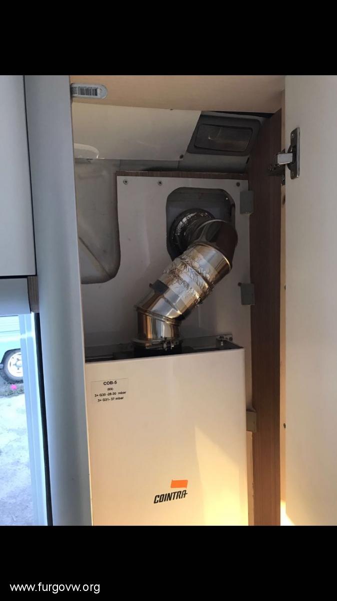

INSTALACIÓN GAS
Terminamos la publicación nuestra camperización con la instalación de gas. Cuenta con cocina Dometic Cramer CE99-ZF460-I-G de dos fuegos y calentador de agua Cointra cob 5L, botella de butano Repsol 6K con regulador 30mb, llaves de paso para cortar suministro tanto a cocina como a calentador de agua y alarma gas 12V Butano, LPG y Propano. Los armarios tanto del calentador como de la botella de butano están convenientemente ventilados mediante rejillas de aireación al exterior.
Estuvimos contemplando distintas opciones para tener suministro de agua caliente: boiler eléctrico, a gas, calentador de gas, etc. Finalmente, sin desmerecer los otros sistemas de agua caliente, cada uno ofece unas características determinadas tanto de uso como de funcionamiento, nos decidimos por el calentador Cointra por diferentes razones como son el suministro de agua caliente inmediato e ilimitado con un coste reducido. Tras ya unos cuantos meses de uso y viajes, este pasado verano estuvimos tres semanas recorriendo Europa hasta llegar a Polonia, no podemos salvo decir cosas buenas de la instalación. Fiabilidad, inmediatez, consumo de gas reducido y suministro constante de agua caliente.
Para la instalación contamos con la ayuda de Jesús Mora Peña de la empresa STG Tobarra. Buen amigo y técnico acreditado por industria para realizar este tipo de instalaciones. Él también nos hizo el boletín de gas para la legalización de la camperización.
Os ponemos las fotos de la instalación. Si alguien tiene alguna duda y podemos echarle una mano que no dude en preguntarnos.

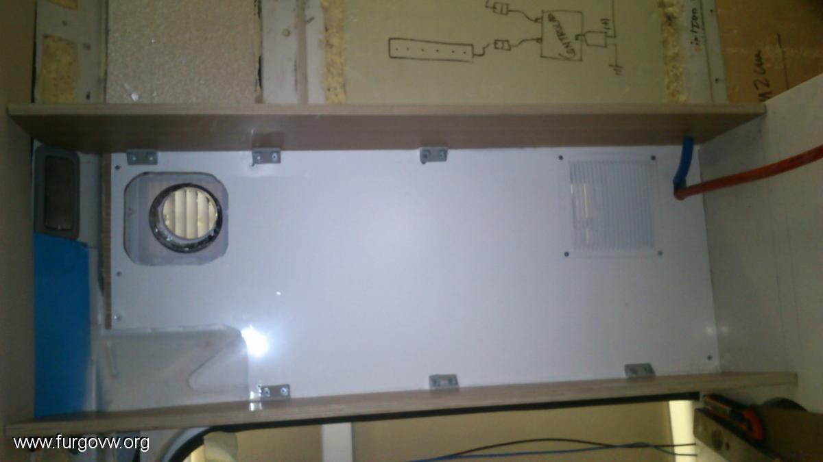

abasel
¿no te han puesto problemas por llevar la bomba en el compartimento de la botella de butano?
según creo no puede haber conexiones eléctricas, pero igual me equivoco
xaxeroxe
Cita de: abasel en Enero 23, 2018, 15:53:24 pm
Para nada. De hecho en la ITV ni abrieron ese armario. Realizaron las comprobaciones típicas del vehículo: humos, frenos, luces, etc. Despues el técnico la pesó, midió la altura, comprobó que la documentación aportada por el laboratorio se correspondia con el equipamiento instalado y las especificaciones y listo.

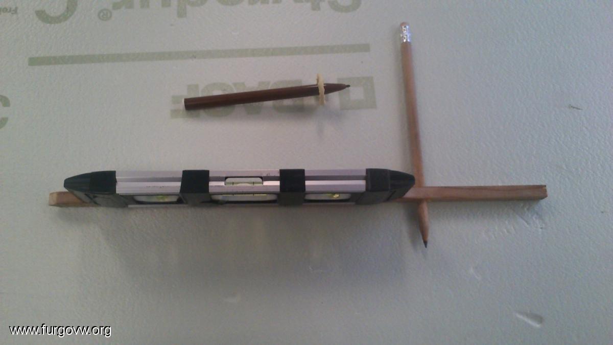

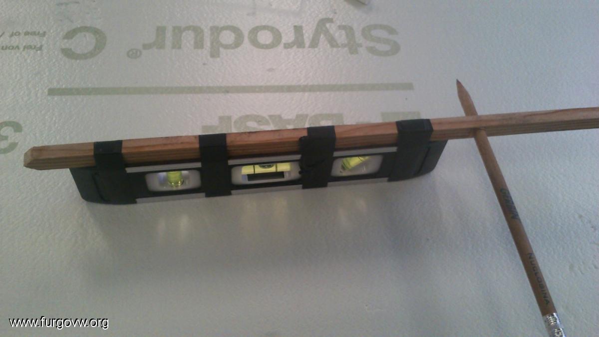

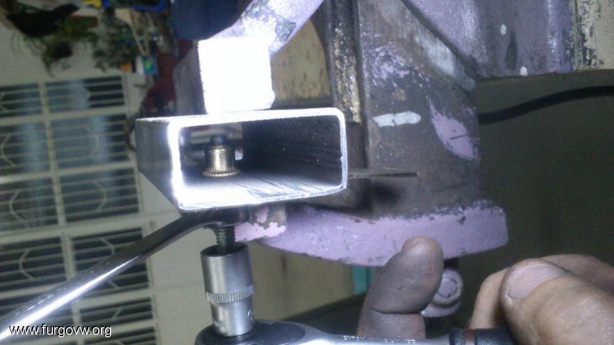

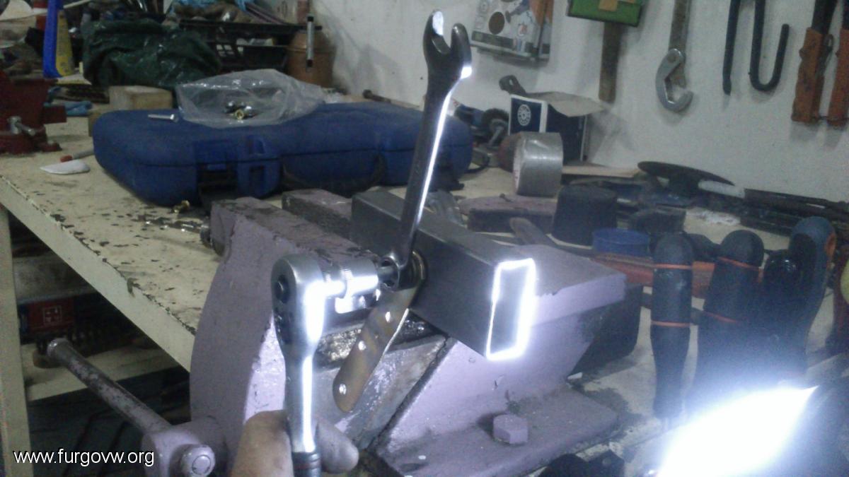

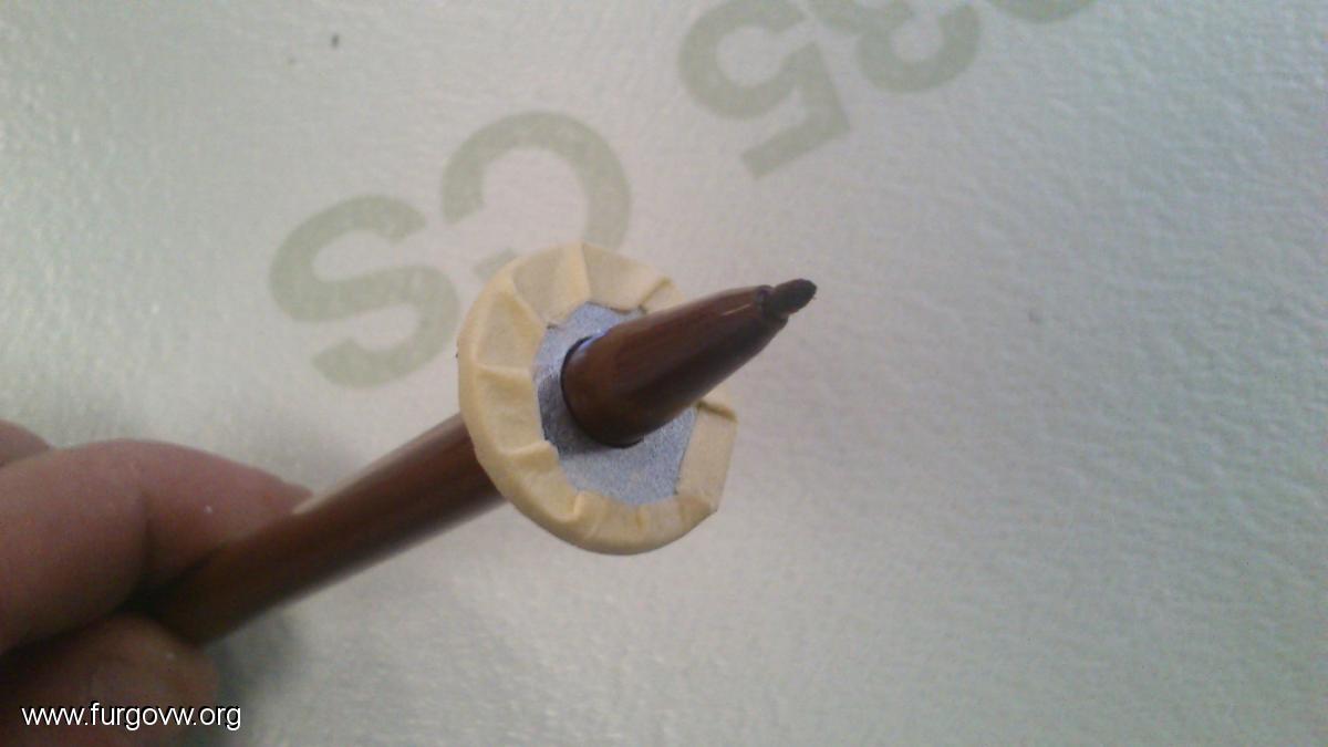

ÚTILES USADOS
[/u][/b]
Subimos también algunas fotos de algunos "útiles" que usamos tanto para copiar contornos de puertas, paredes y perfiles de la furgo como tuercas remachables. El rotulador con arandela lo usamos para copiar el contorno de zonas curvas como los paneles de la puerta corredera, mientras que el otro útil lo usamos para copiar el contorno de las paredes, por ejemplo para las paredes laterales del wc o el mueble del armario del calentador ajustaran perfectamente sobre la carrocería de la furgo. De modo que la punta afilada del listón de madera va deslizándose por el perfil a copiar manteniéndolo totalmente recto usando el nivel como referencia mientras que el lápiz va copiando el contorno sobre otra superficie. En nuestro caso un cartón con el que una vez recortada la línea dibujada por el lápiz obtuvimos una plantilla. Es un tema sobre el que ya existe mucho material y diferentes formas de hacerlo. Aportamos estas fotos por si a alguien le pueden servir de ayuda.
