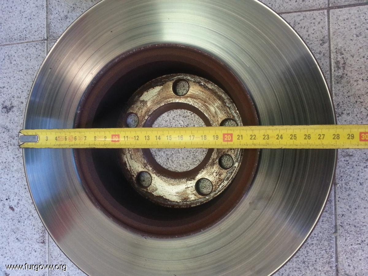

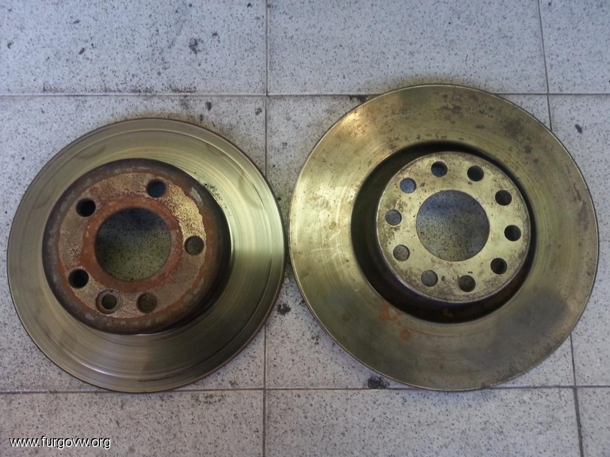

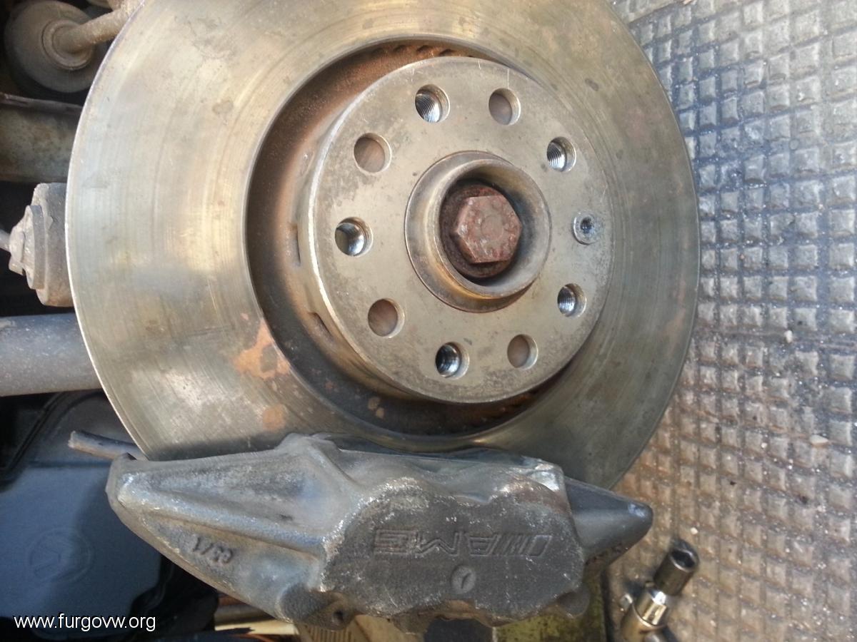

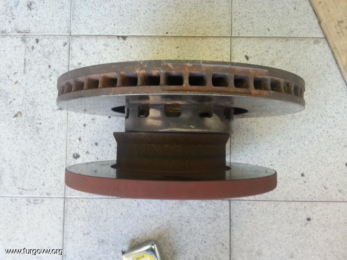

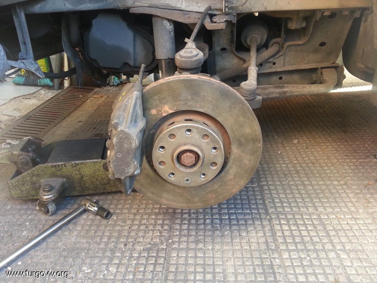

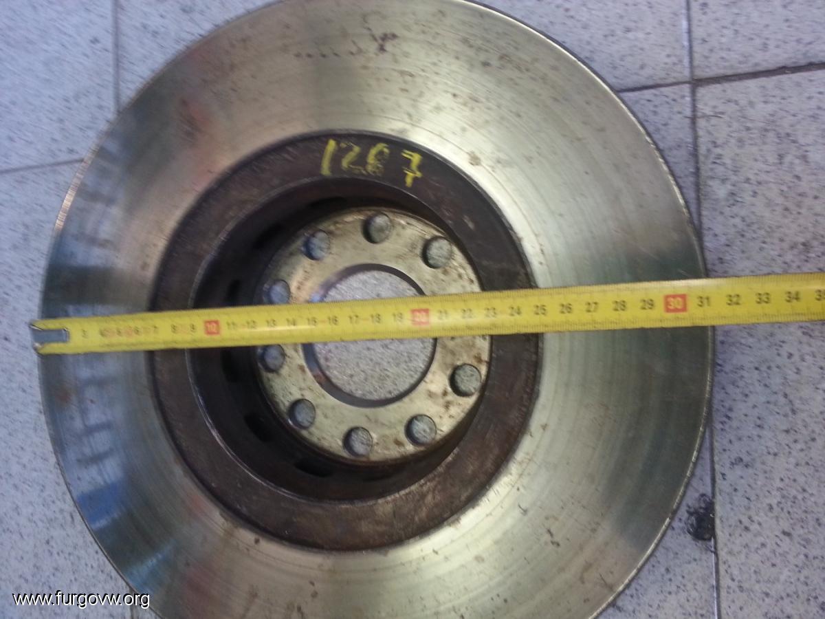

Hola ,pues después de tener una mala experiencia bajando un puerto y quedarme sin frenos porque se calentaron ,decidí cambiar los frenos delanteros de mi vw t4 ,de serie lleva discos de 282x18 macizos primer inconveniente ya que se calientan más que unos ventilados y las pinzas de serie creo que son lucas 57,pues para mejorar esa frenada los nuevos discos son de 321x30 y pinzas de freno de 4 pistones de mercedes c36 amg los he adaptado y quedan bien (la pinza hay que adaptarla) me imagino que con estos frenos no tendré problemas y ya de paso como tengo pensado arrastrar un remolque portacoches pues me vendrá bien ,también he tenido que montar llantas de 16 porque en llanta 15 no me entran los frenos ,subiré unas fotos del proceso

Sí que la has preparado bien sí. Ponte unas fotos pero ya!!
Yo me quedé sin frenos en Portugal en medio de la nada cuesta abajo y la verdad es que no se pasa bien, pero bueno.
Poniendole discos también delante y encima de 4 pistones va a frenar que va a dar miedo. Los primeros días te vas a dar más de un susto me parece a mi frenando.

 .palmas .palmas .palmas
No las había visto en el primer mensaje.

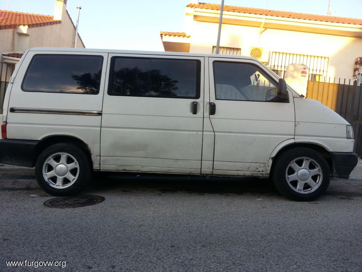

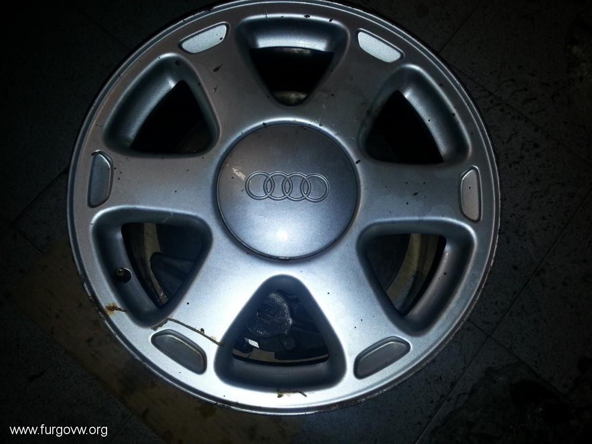

Vaya arañazo feo la llanta no?
swapt4
si esta un poco arañada pero por lo que me han costado no puedo pedir mas , son llantas de audi s2 y cada una aguanta 750 kg me gustan como quedan las llantas la verdad ,poco a poco a ver si la pongo a tono porque tengo previsto hacerme un viaje a Alemania con ella concretamente a nurburgring con un portacoches , me da un poco de respeto porque son muchos kilómetros pero la verdad que estas furgonetas son muy duras . tengo pensado bajarla de atrás con unos muelles mas bajos pero a la vez mas duros -4 cm .

muy buen acople, y muy buena idea, la verdad que frenan poco, si abusas en un puerto, agárrate que te viene el apretón, por que te sientes lo que es, cuesta abajo y sin frenos. .panico .panico .panico.
Lo que no se si la bomba te puede valer, por el caudal me refiero, ya nos contaras.

la bomba de estas furgonetas suele estar bien creo que la mia es de 23 mm ,pero hay posibilidad de meter 25 e incluso alguna syncro lleva de 27 mm , pero creo que con la que lleva será suficiente
Guapas esas llantas de s2,en tiempos vendían uno negro guapo,guapo,es una un coche que siempre me ha encantado,parece que no pasan de moda,el swap que le estás haciendo es top!!

  .baba .baba .baba Me encanta! ya nos irás comentando como va el tema y si te ha costado mucho adaptarlo, yo sigo teniendo dudas en el tema de la bomba de freno si se queda esponjoso el pedal o no.
¿Atrás has puesto o tienes pensado poner algo? para poner ventilados creo que los Audi S3 tenía ventilados detrás para poder adaptar con el tema del freno de mano y todo.

ufff, que buena idea has tenido, esperando ansioso las pruebas...
por cierto, cómo sabes el peso que aguantan las llantas? lo de adaptar las pinzas te refieres que las has recortado/limado?
