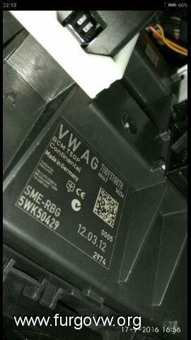

estas son las compatibilidades del tempomat de  ebay
¡ATENCIÓN!
Es por lo menos control unidad 7 H 0 937 087 necesaria la red. Los últimos 3 números son cruciales!
El número de pieza se debe leer o leer directamente desde el controlador.
La unidad de control red de a bordo se encuentra en el lado del conductor detrás de la moldura para los pies.
Con base en el número de chasis que por desgracia sólo se puede concluir que la unidad de control puede ser actualizado y que no está instalado en ese momento.
Se adapta a:
7H 0 937-087
7H 0 937-088
7H 0 937 089
7H 0 937-090
No es adecuado:
7H 0 937-085
7H 0 937-086
