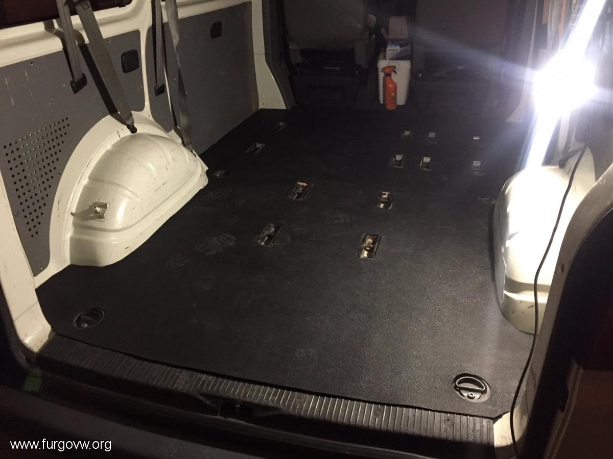

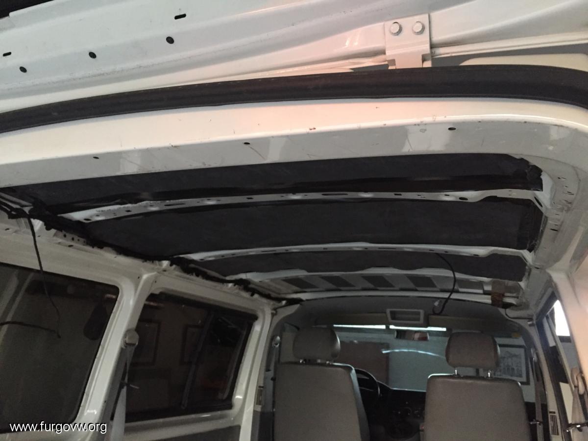

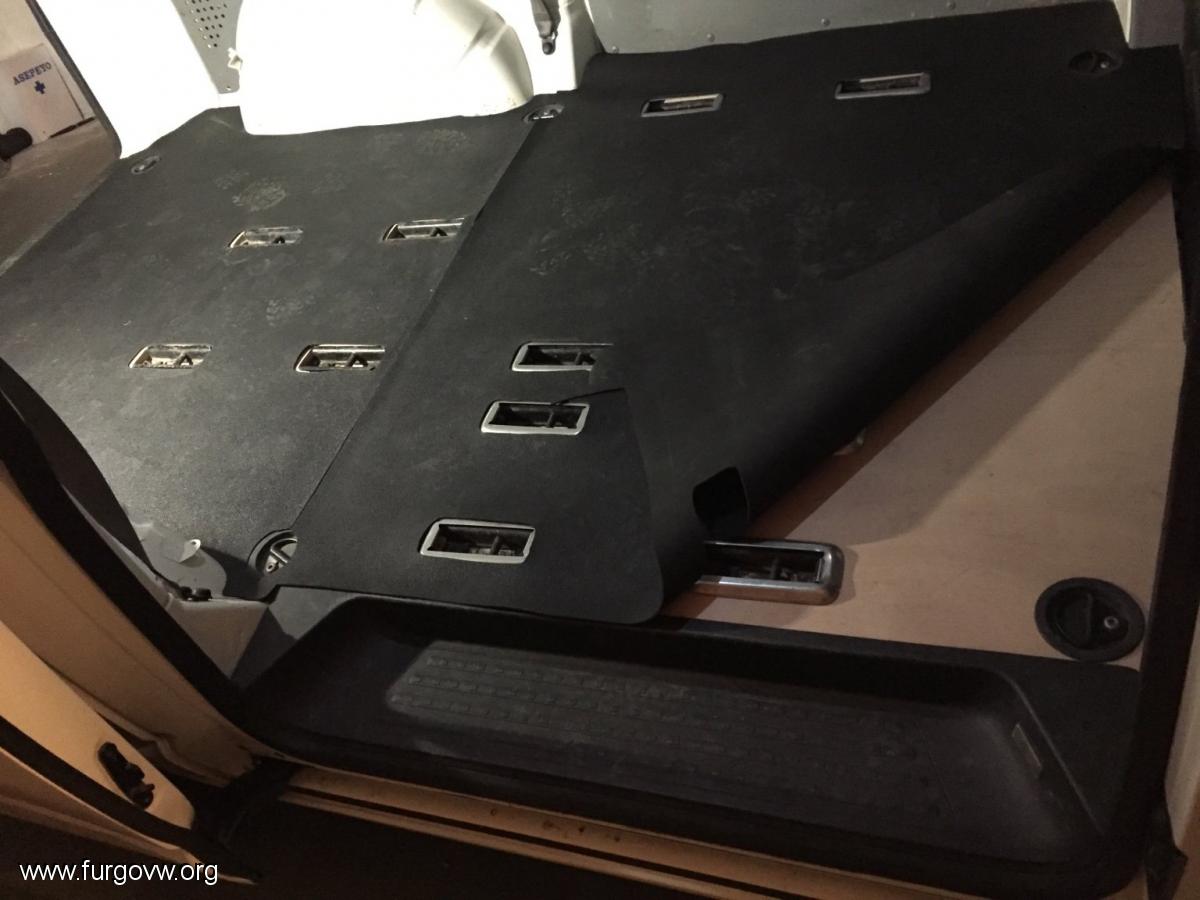

Aquí van los avances de hoy....
Tenía solo un aislante del estilo Kaiflex y al tener entre el panel del techo y el techo 4 cm casi pues puse otra capa,la cola en Spray va genial os la recomiendo....
Aquí está como quedo,lo tienen en BricoKing y es exactamente igual...(Estéticamente de grosor y demás ya no se)
Aquí está encima de la tarima.
Repito que el tablero marino es de 1,5 y luego lleva dos capas de insonorizante de tarimas de 0,3 más la goma que debe ser de 0,4.... tendría que calibrar pero queda a la altura just del escalón de la puerta y portón trasero....
Mañana sacare molduras de anclajes de asientos y del tablero y lo pegare al tablero,en esta foto está si pegar.

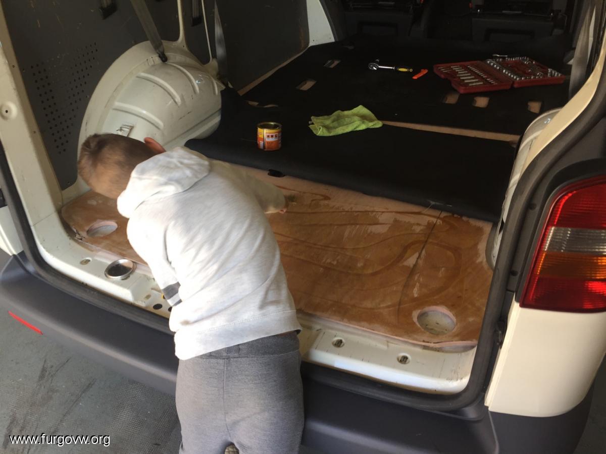

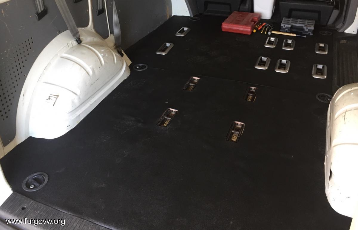

Colocando el suelo con mi pequeño ayudante,no se quien tiene mas ganas de volver a salir de ruta si él o yo
Aquí empezando a colocar los embellecedores de los anclajes,se necesitan tornillos más largos todo sea dicho

Seguimos,sobraba aislante y en la caja hay mucho espacio entre el panel de chapa interior y exterior,unos 8cm,el grosor del aislante es de 2,5 y finalmente meti 3 capas (Total 9cm) al ser material blando apretándolo un poco se puso bien.
Ayer la deje fuera del garaje por probar la diferencia de temperatura y estando a -3 grados fuera (Por la noche) con aislantes de los cristales puestos (Los de 9 capas)no bajo de 15º en el interior (Puse un termómetro en el centro y encima de la cama) soporta una diferencia de 18º aprox...creo que esta muy bien considerando que al dormir o estar dentro siempre se produce mas calor.
