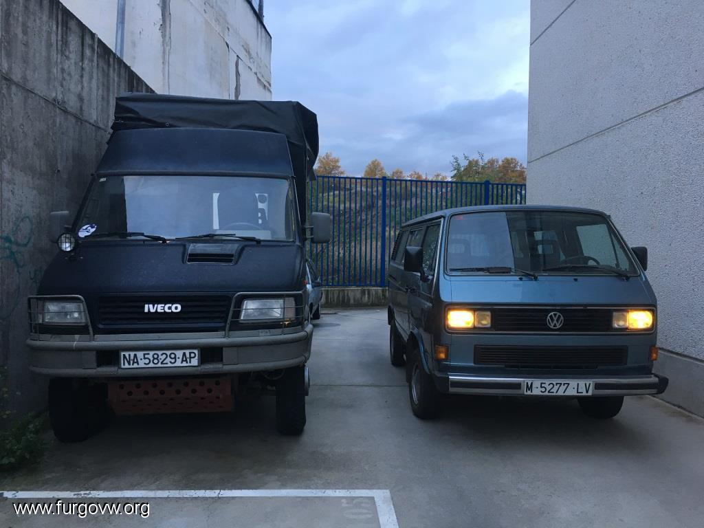

Unas fotillos junto a la autocaravana de un colega.

2- Mola muuuucho por mas fotos tanto Exteriores como interiores y cuentanos que tal anda!
