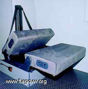

Pero eso no se abate, no? Es un asiento 'fijo', no?
quediiiiices
Cita de: GorkaT4 en Enero 04, 2017, 14:18:42 pm
Una imagen vale más que 1000 palabras .meparto

Pero esa foto es del 505? No se parece en nada a la foto de lulukabaraka:
En el que pones tú se ve que viene con 'bisagras' para poder ponerse como en la foto, pero el de luluka parece sólo una estructura rígida de cuadradillo.
Neptuno_a80
El de 400€ es solo la estructura, el de la foto anterior con asientos, si no recuerdo mal sale por unos 800€
