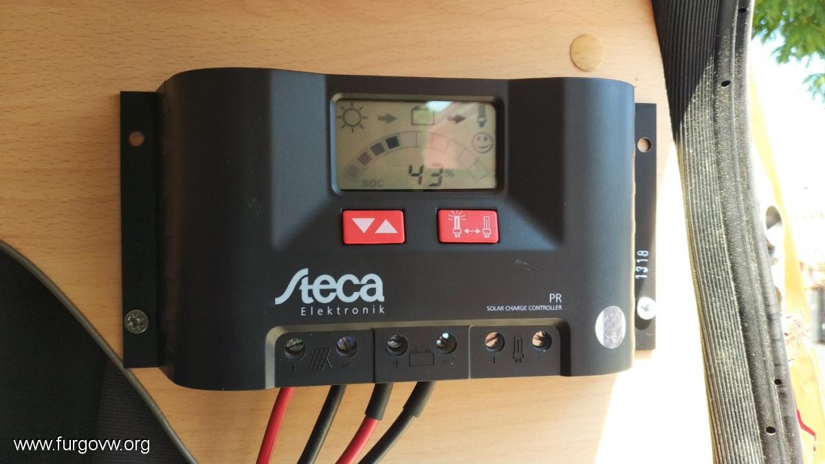

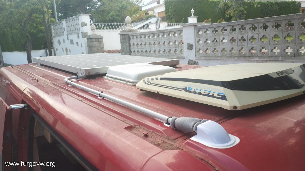

Upgrade sistema fotovoltaico
En mi obsesión para tener mayor autonomía, decidí mejorar la instalación eléctrica de la placa solar.
Hasta ahora la tenía con cable de 4mm, que según mis cálculos son más que suficiente. Y la placa solar pegada al techo, cosa mal echa, por que no refrigera bien, y si luego hay que sacarla es complicado.
Así que el nuevo cableado es de 6mm, y lo pase por encima del techo, y protegiéndolo con tubo de pvc.
La placa la levanté con unas escuadras y reforcé por delante.
Y finalmente, cambié el regulador chino, por un Steca.
Resultado? Rinde igual. A pleno rendimiento no suele cargar más de 4 o 5 amperios. Debería de ser más, pero bueno, ahora se que tengo la instalación mucho mejor, y me sirve.

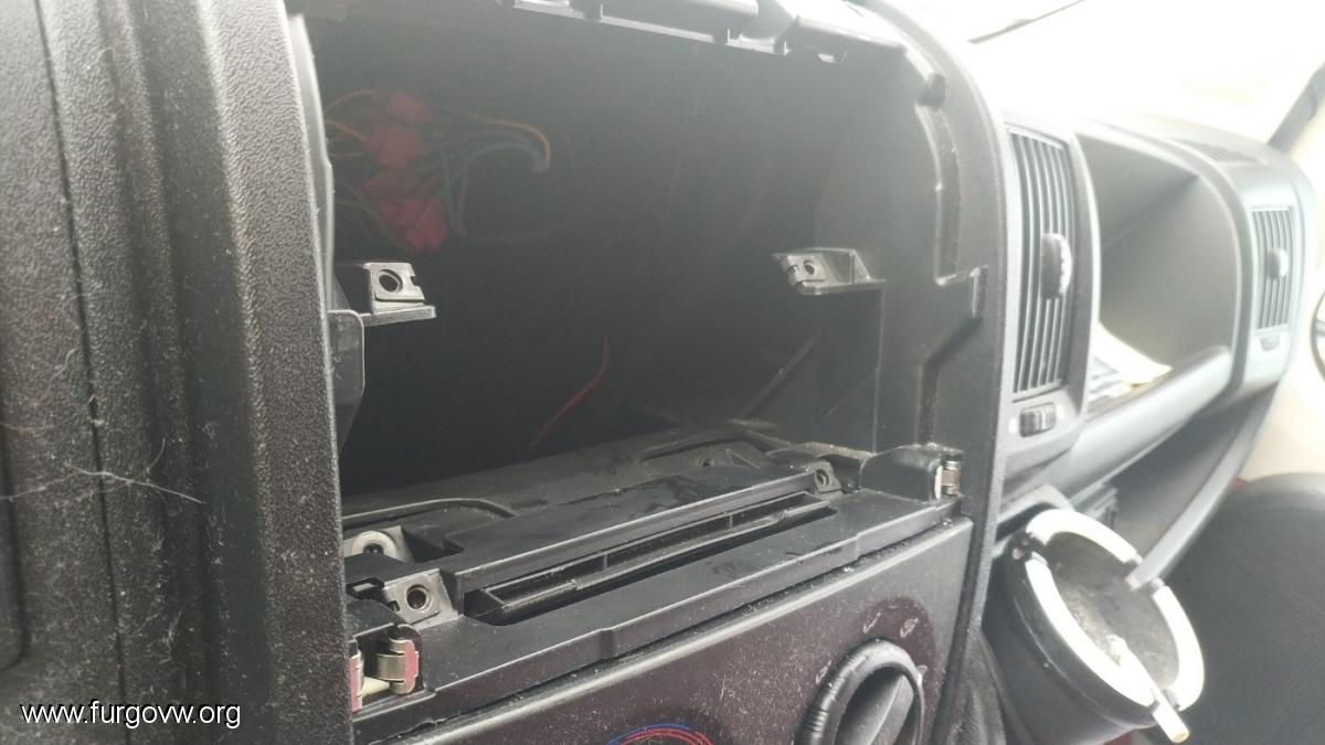

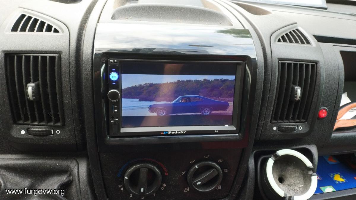

Una cosita más para la furgo.
Aprovechando los problemas del blue&me, que no me leía el Usb, me propuse cambiar la radio de serie por una pantalla doble din.
Para ello hay que comprar un marco específico para adaptar la radio. Y para instalar, quitar la de serie, desmontar el módulo blue&me y cortar las pestañas laterales, que con ellas sería imposible meter la nueva radio.
Y luego ya colocar la radio en su sitio, conectar sin más y a disfrutar!

loricarde
Neptuno_a80,¿llevabas el navegador de serie?Es que yo me he puesto una radio con pantalla y no he tenido que poner nada y ha quedado de cine
Neptuno_a80
Cita de: loricarde en Octubre 24, 2018, 00:53:55 am
Buenas, no llevaba el navegador, llevaba el radio CD con multimèdia de serie, que ocupa todo el ancho de la consola central haciendo curvatura por arriba. Así que me tocó comprar el marco adaptador, jeje..

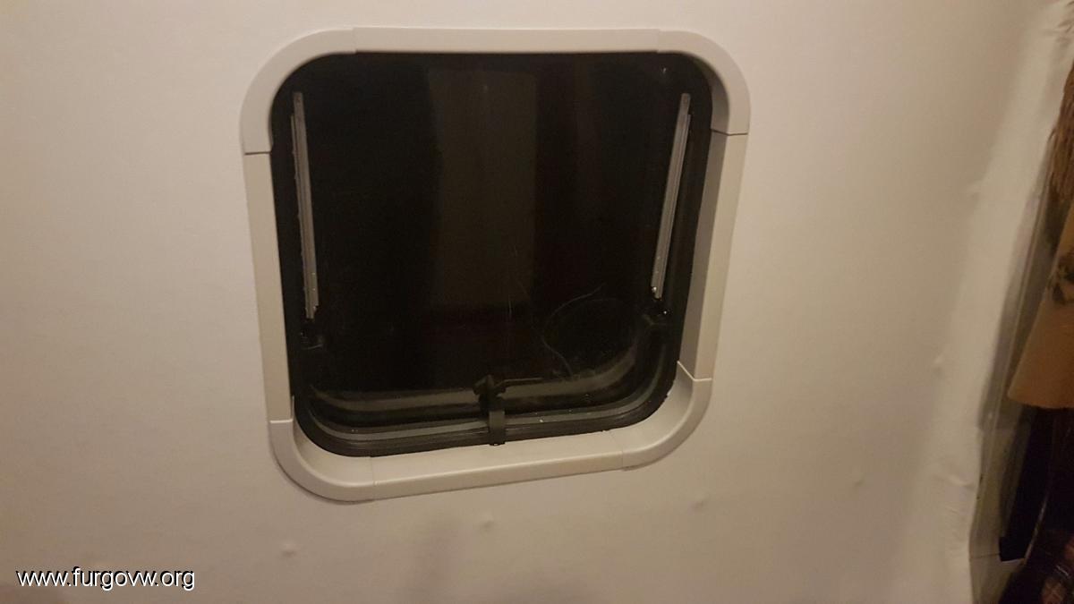

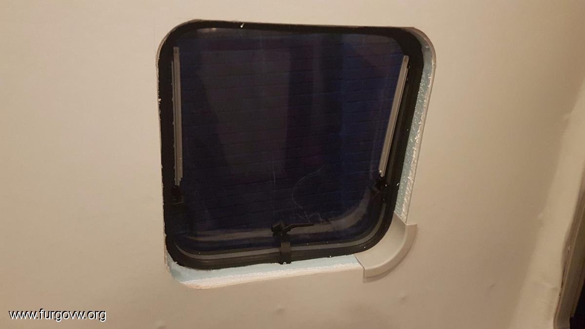

MARCO INTERIOR PARA VENTANA POLYPLASTIC
Estas ventanas, vienen sin marco embellecedor interior, por lo tanto, algo hay que inventar... Luluka vende curvas y perfiles de varios tipos para este tipo de labores, y como no veía otra forma mejor de hacerlo, los compré. Con una tira de 2 metros recta, y 4 curvas radio 80.
El montaje no es complicado, se va cortando a la medida, con tijeras o cutter hasta ir ajustando.
Para pegar, he usado polímero, aunque para un montaje más rápido, e puesto puntos de cola caliente, así enseguida se queda sujeto y no hay que estar un buen rato Aguantando los perfiles
Y aquí el resultado casi final. Para acabarlo de rematar, le pondré polímero negro entre el marco y la goma de la ventana.
A quedado curioso, aunque se podría hacer mejor...
