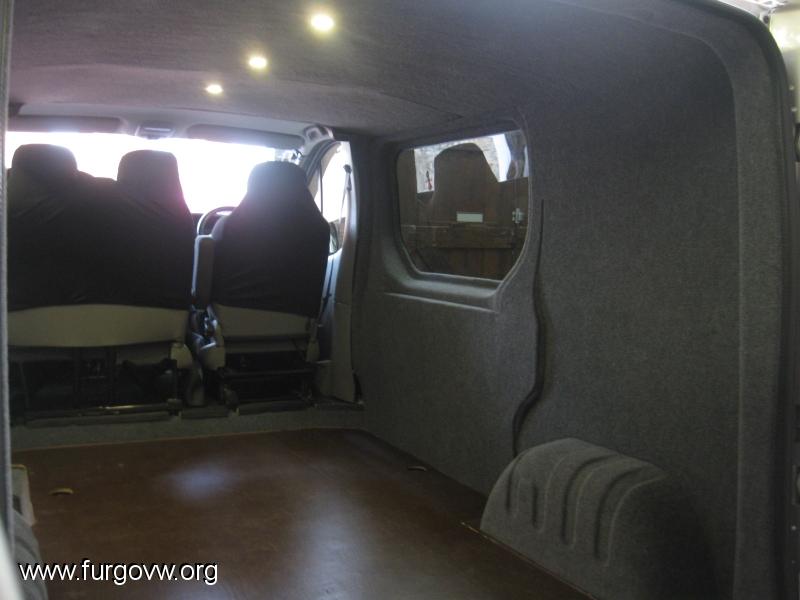

En principio.....quiero hacer lo mismo que esta....
Deberá quedar casi igual. Todo dependerá de mis manos....  ;D
Este tipo de moqueta es flexible, y permite hacer los huecos y curvas de una sola pieza...

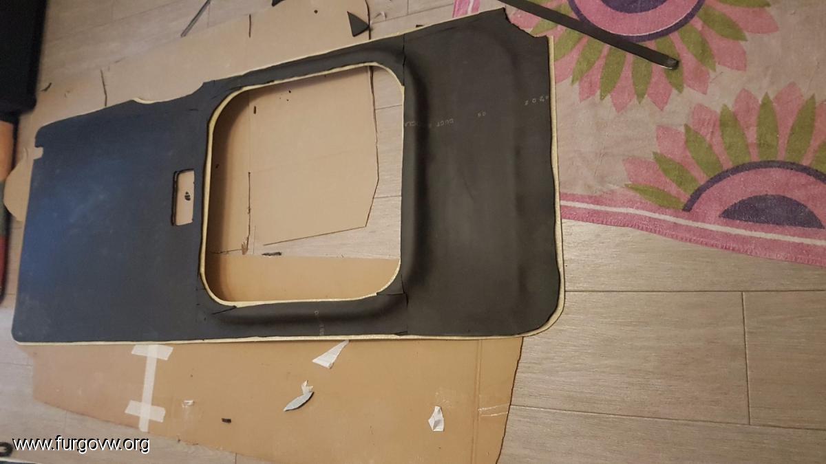

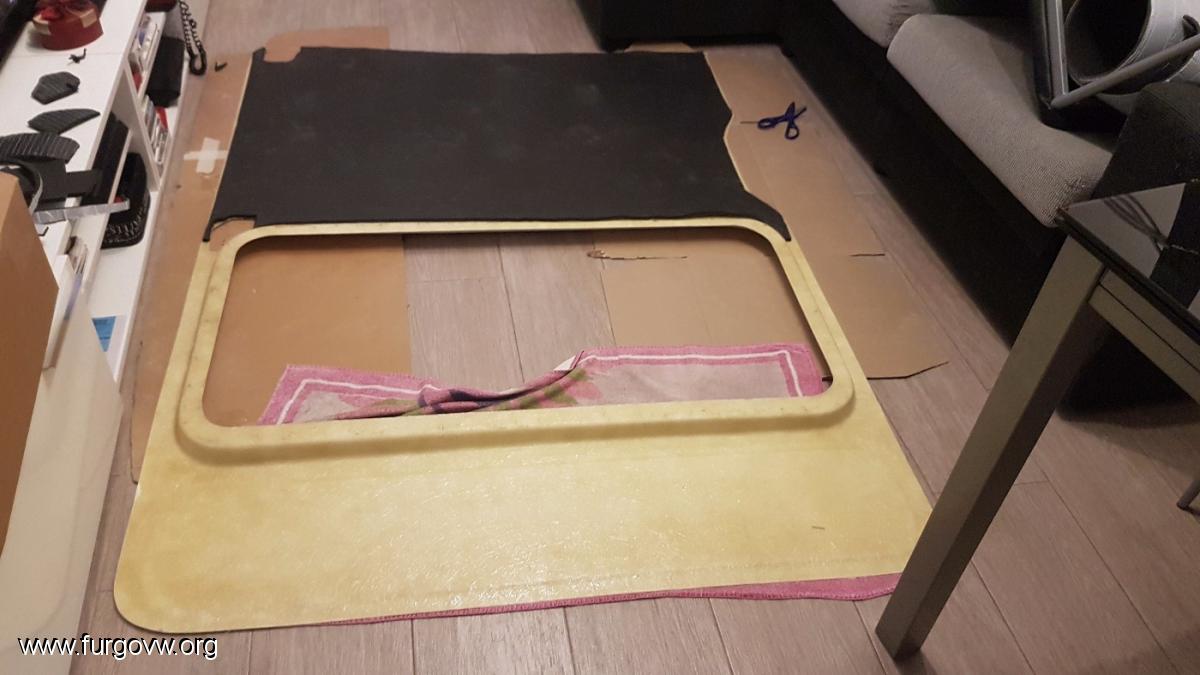

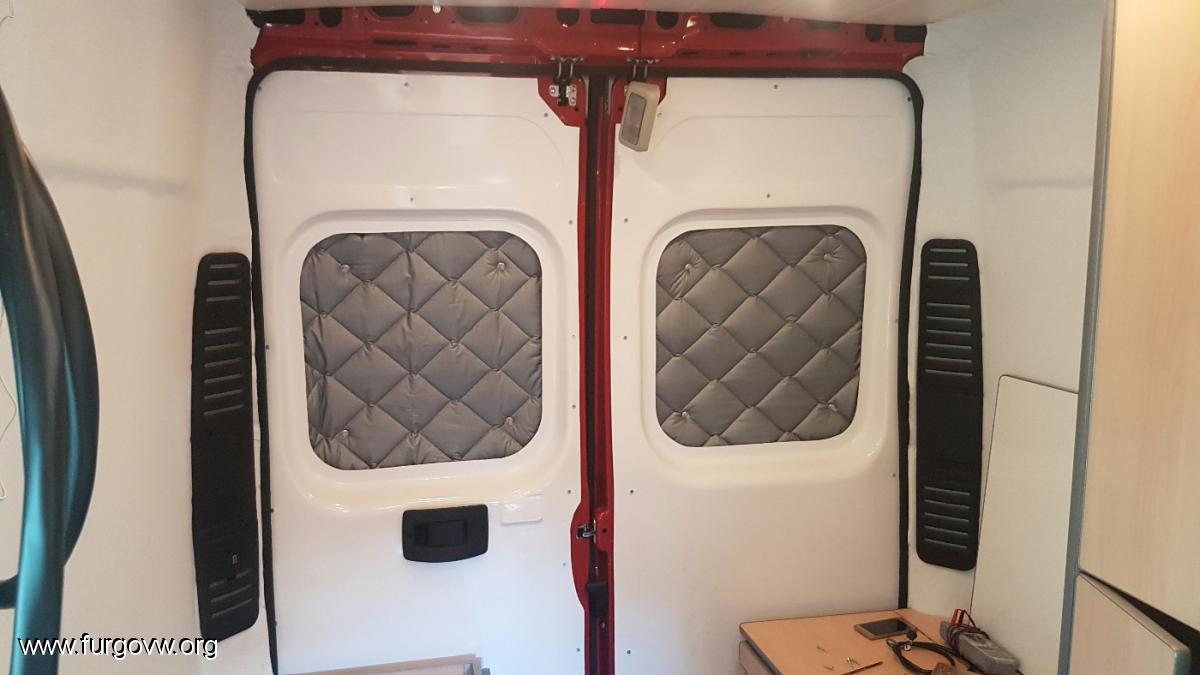

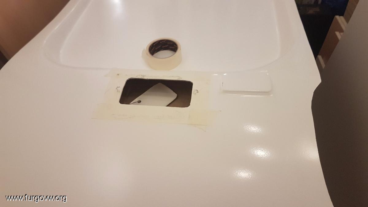

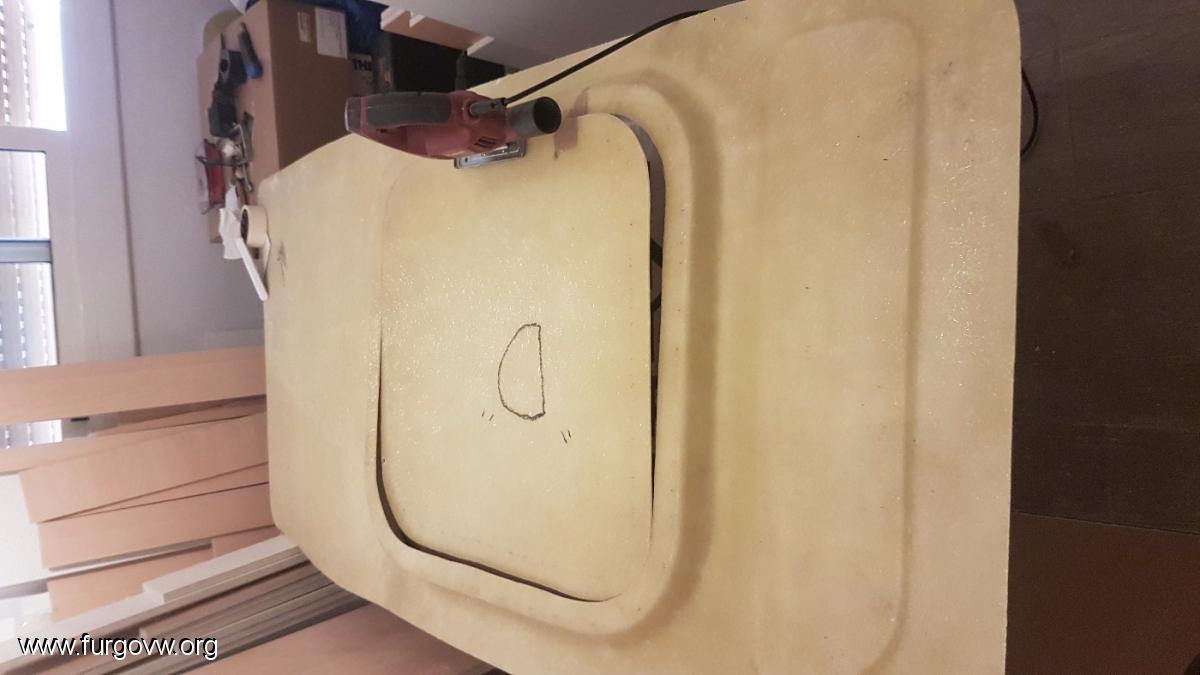

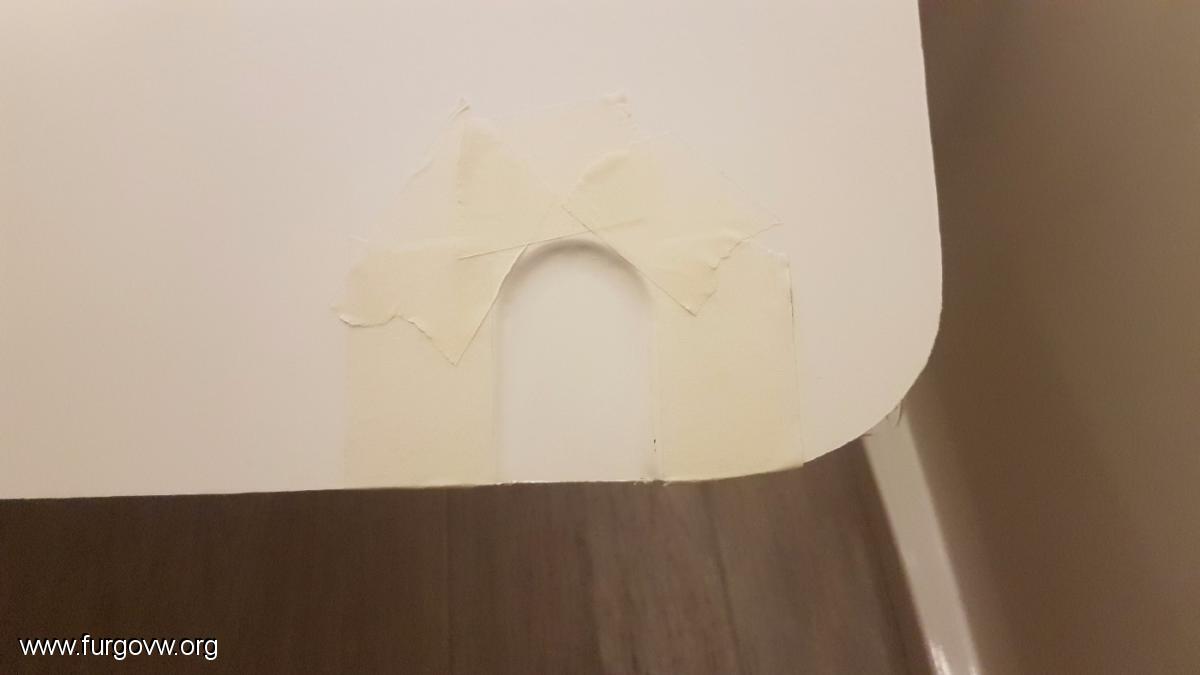

Pues aún no tengo nada preparado, pero hasta ahora, me he querido liar a terminar los paneles de fibra, adquiridos con Eneko.
Ayer me llegaron, y empecé con los recortes, encantando la zona para no dañar la pintura
Poco a poco, y sufriendo picores, vamos avanzando
Cortamos el contorno de las ventanas
Forramos con kaiflex 0,6mm por la parte interior
Hacemos el mismo proceso para el panel de la corredera
Y aquí el resultado final. Los aislantes quedan perfectos y se aguantan sin las ventosas, genial!

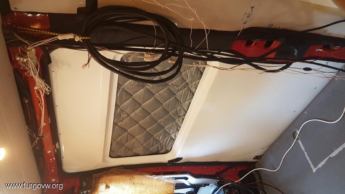

Y puerta corredera. La tendré que volver a desmontar para resolver un asunto del cierre, pero por lo menos, a quedado puesta  8)

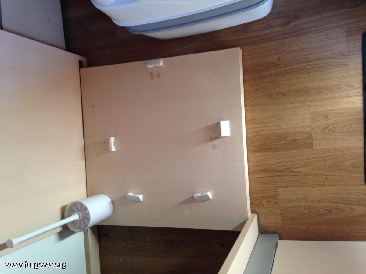

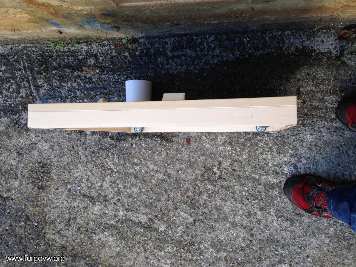

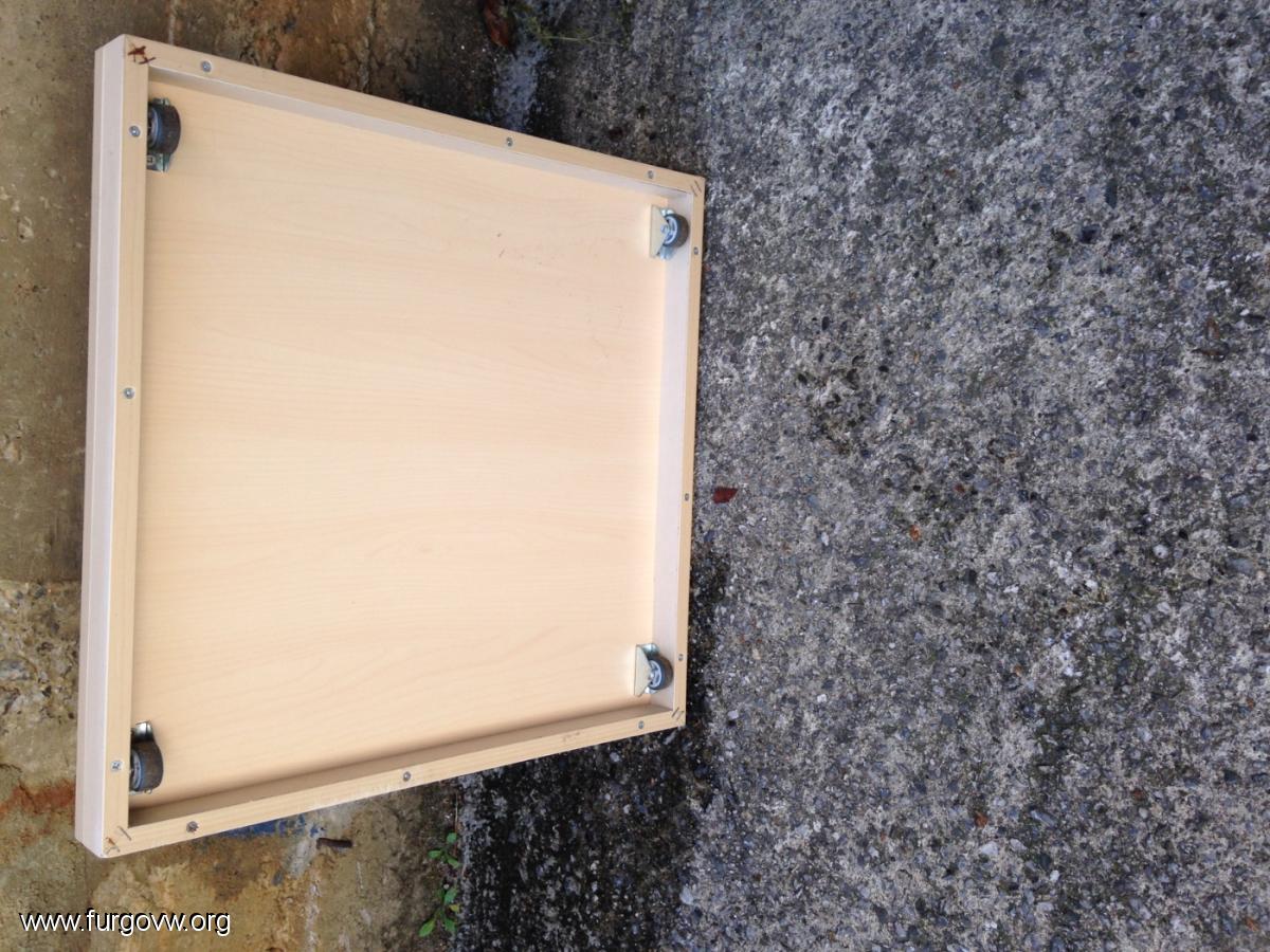

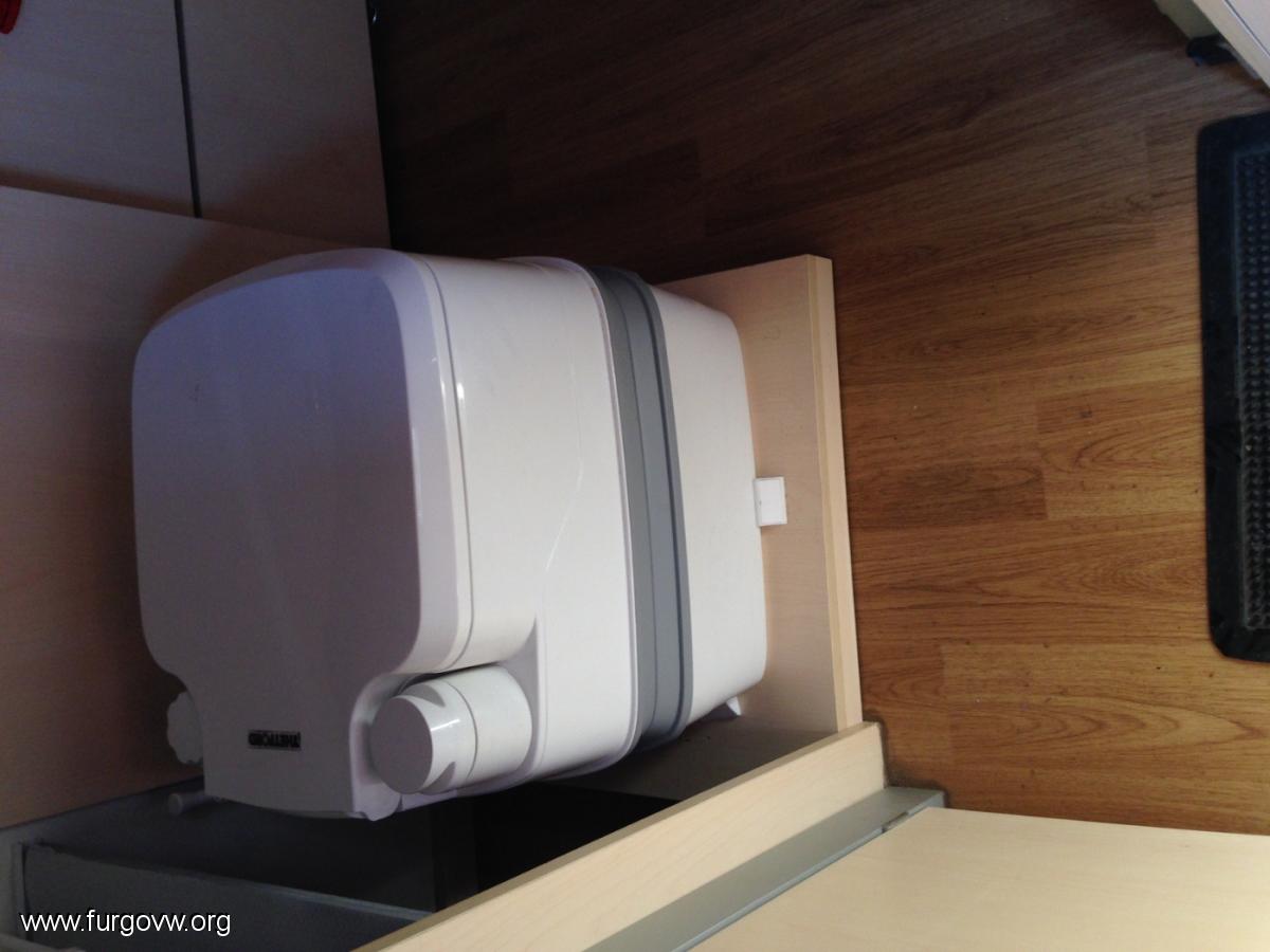

sherco06
Te adjunto las fotos del poty como lo hacen en furgokaravaning
Hoy he tenido un rato y te he podido hacer unas fotos.
El sistema es muy sencillo y te permite extarer el poty del todo para vaciarlo, etc y no da problemas.
