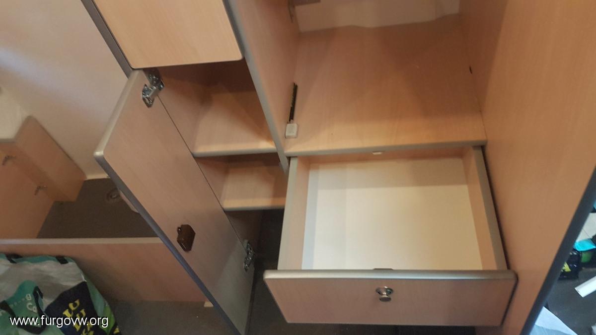

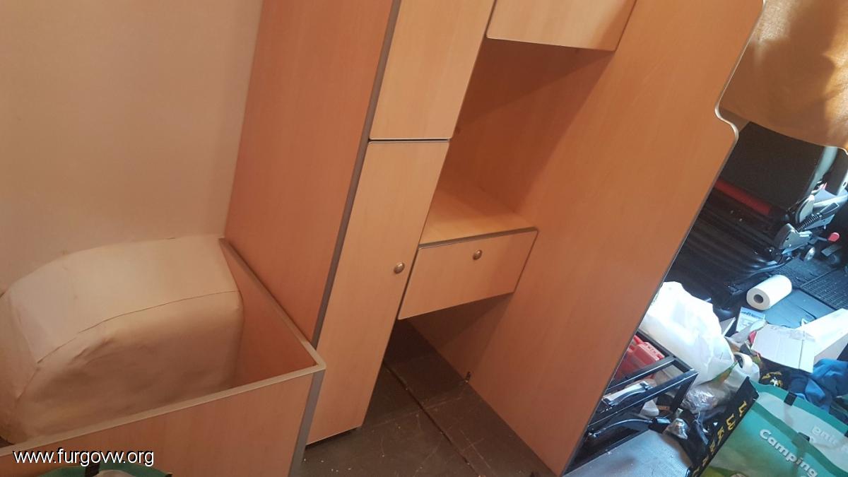

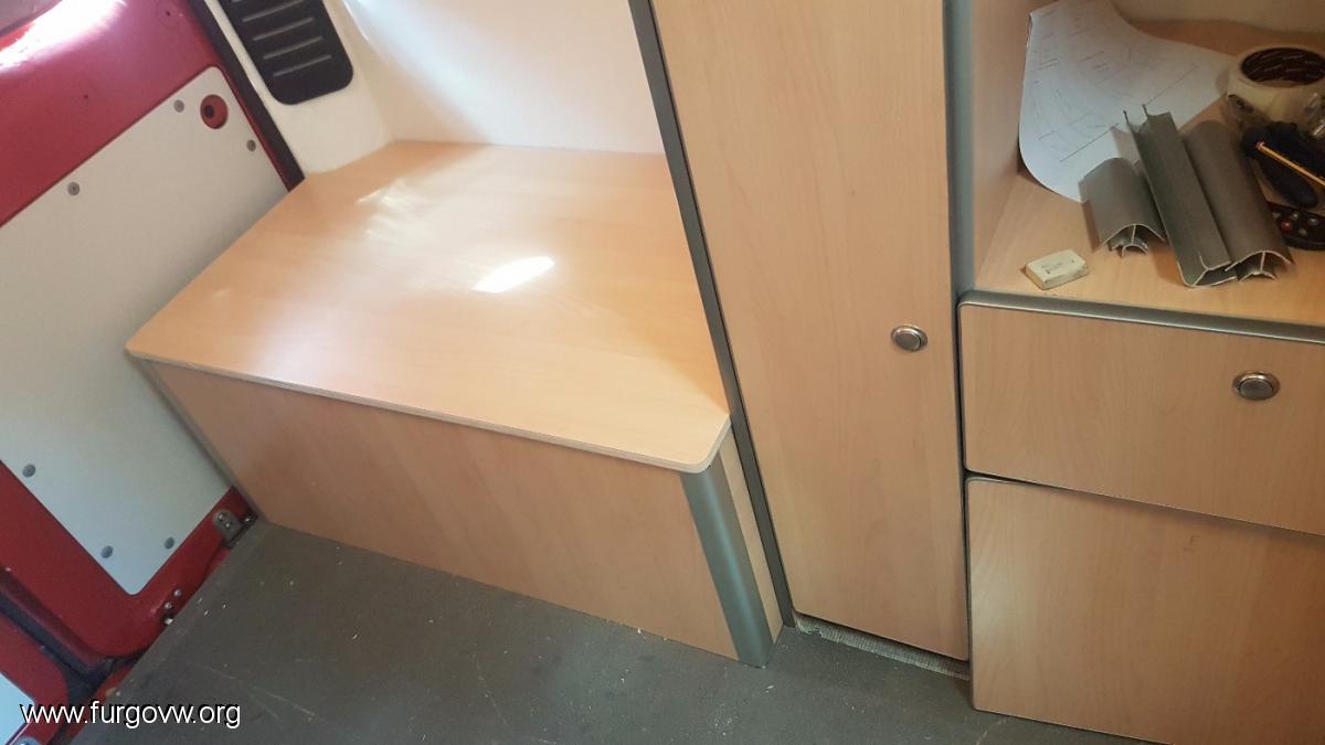

Avanzando el armario principal, parte inferior ;
El hueco de arriba, es para la nevera, y el de abajo, será el cajón del potty, plug and play, sacar y usar. Aún tengo que pensar en el sistema más adecuado para que aguante el peso.

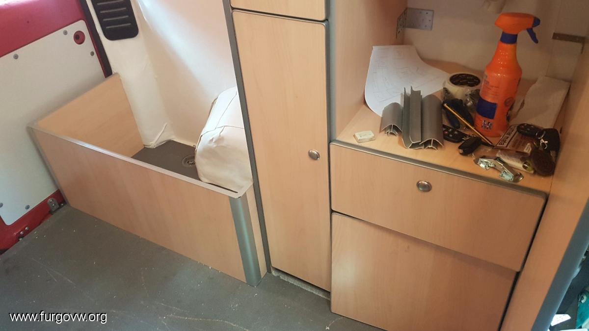

También avanzando el arcón izquierdo, seguimos cortando, ajustando y volviendo a plantear

Para el potty un cajón con guías de extracción total debajo, y en la tapa o justo detrás unas rueditas para que aguante bien el peso. Yo lo he hecho así y va genial.
Neptuno_a80
Es como lo planteo, las ruedecitas ya las tengo compradas, y  poner guías debajo, pero tengo la duda que no se estropeen al sentarse, pero si me das el visto bueno, las compro  .palmas

Argui1
Hola Neptuno.
Un par de cosillas, o tres...  :)
Podrias indicar que tipo de escuadras has usado para:
-Anclar tableros de muebles al suelo
-Tablero con Tablero para construing muebles.
-Anclar tableros de muebles a los nervios.
Y si es posible do de los has comprado. He vista en LMerlin Pedro me parecen carillos.
Y tambien si Es posible me gustaria conocer la diferente tornilleria utilizada para cada caso.
Ya se que pido mucho...
Saludos y gracias
PD: Me encanta como estas dejando la furgo. Animo
Neptuno_a80
Cita de: Argui1 en Abril 01, 2017, 10:04:43 am
Hola Neptuno.
Saludos y gracias
Jelouuuuu
He usado muchos tipos diferentes de escuadra. En alguna foto se ve alguna. Como base, las escuadras de 4 tornillos pequeñas, te valen perfectamente para casi todo (compradas en Leroy o cualquier lado) , aunque lo ideal que yo he echo, he puesto escuadras más reforzadas según ubicación. También he probado las escuadras de pvc que venden en luluka, pero como no me fio mucho de pvc, aunque digan que aguantan mucho, principalmente las he usado para estanterías, resto de uniones, metálicas sencillas. Para el suelo, combino las sencillas, con alguna más reforzada, y he aprovechado algún tornillo de carga para unir el mueble al suelo.
Para los nervios, las escuadras más robustas, algunas compradas en el Aki, otras sacadas de mi curro, y tornillería, para madera M4 de 16mm, y para chapa M4, M5 según ubicación, en rosca chapa.
Espero haberte ayudado. La cuestión es que analices donde hace falta una fijación más extrema.

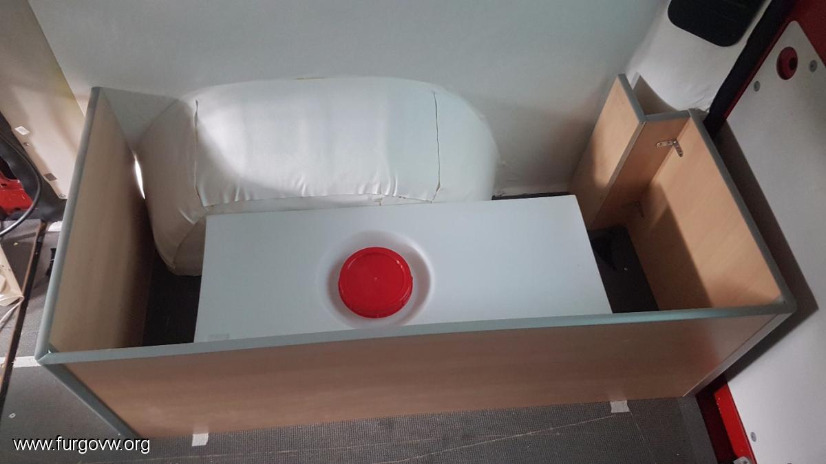

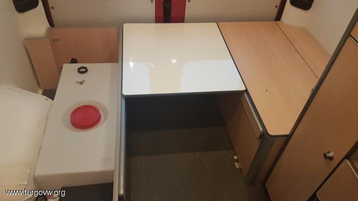

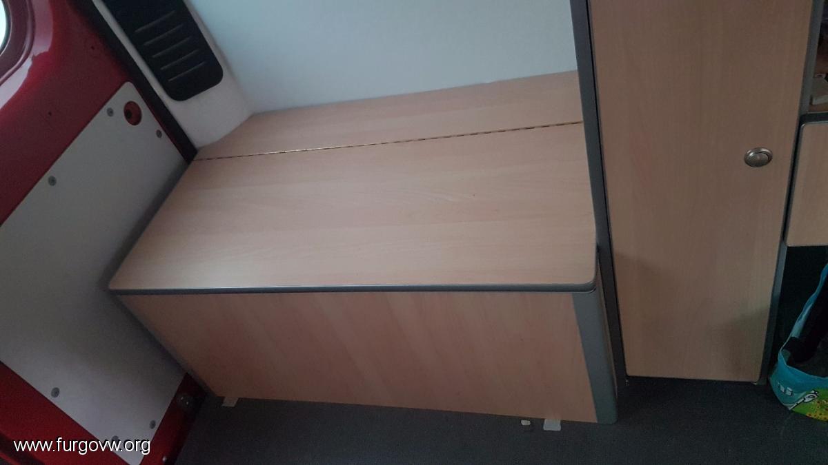

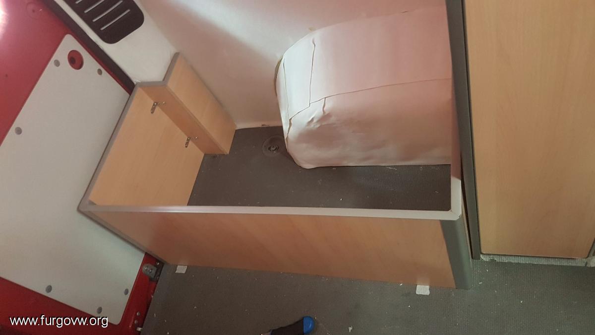

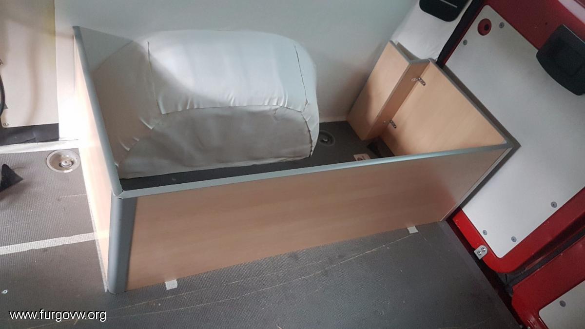

Esto no para! Le he ido dando caña a los arcones...
La parte superior ya canteada, y con bisagra para hacerla abatible. Aun no la he fijado del todo, para cuadrar medidas mejor.
El mismo procedimiento que el arcón izquierdo, realizamos el derecho, que como ya estaba planeado, será más largo que el otro.
Presentamos el depósito, y me doy cuenta que las medidas las tomé bien, cabe perfectamente. Junto al depósito, irá el boiler. Al final le he puesto un depósito de 75 litros, en vez de los 50 que un principio planeado, y me a tocado cambiar distribuciones, pero pienso que valdrá la pena.
Antes de fijar el arcón derecho, presento la mesa que va a ser parte de la cama, para que cuadre sin errores, y hasta aquí puedo escribir.
Espero que os guste! Saludos

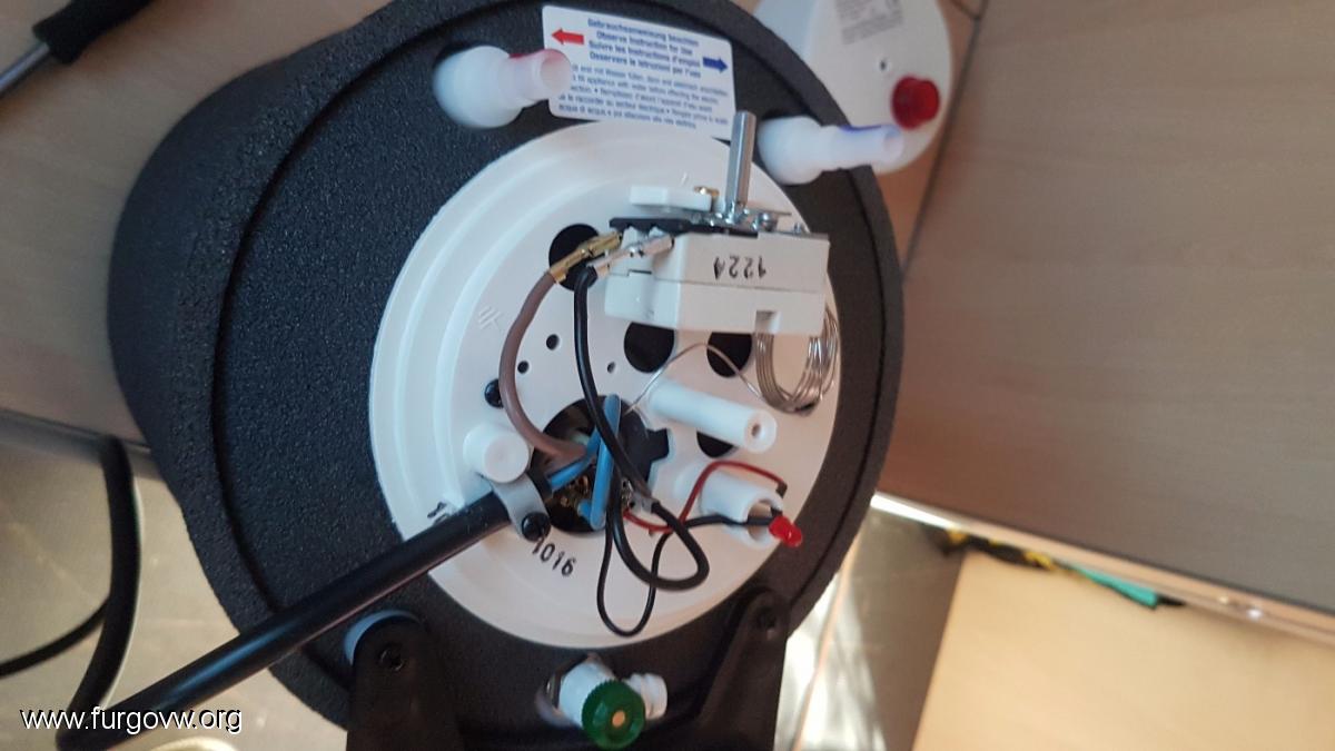

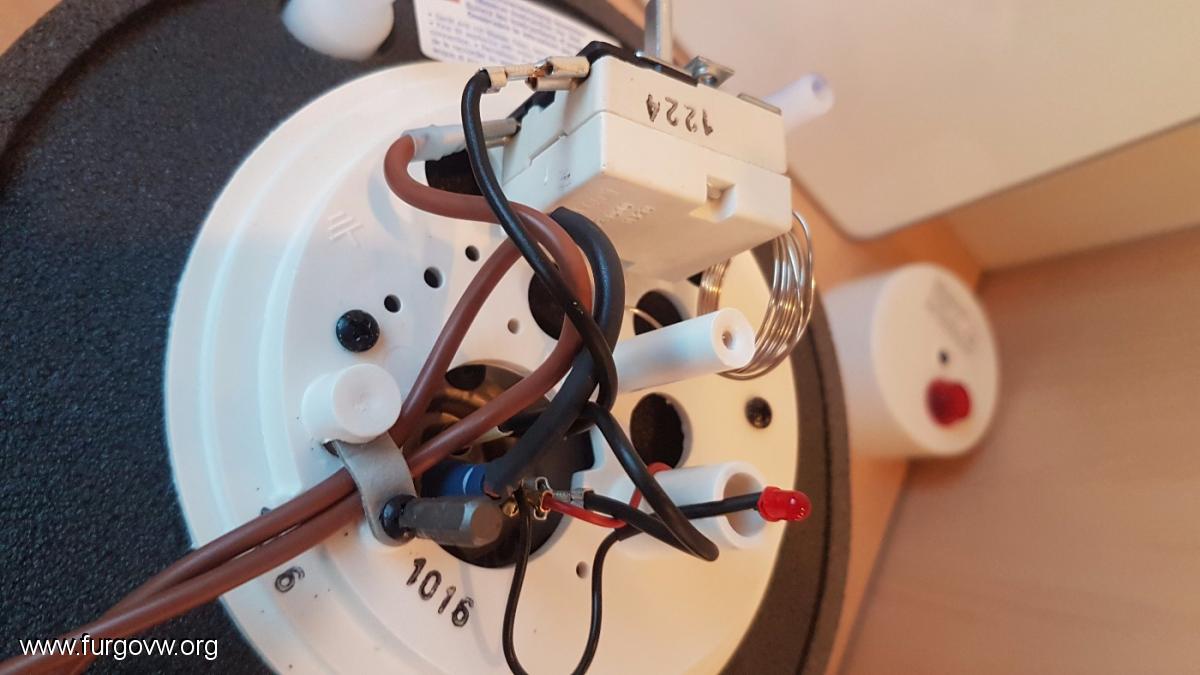

Nos liamos a cambiar el cableado del boiler Elgena, muy fácil por si alguien ni lo ve claro;
Se desmonta la tapa, y se quita el cable que de serie viene de 2.5mm. Pienso que podría ser suficiente, pero es muy justo, y leído información del foro, lo cambio por uno de 4mm.
Hay gente que le pone de 6mm, pero lo encuentro muy sobredimensionado.
Y nada, coger el nuevo cable, ponerle terminales y listo! Tengo mucho cable marrón de 4,y he aprovechado para tirar tanto positivo y negativo, aunque a cada X centímetros, le he realizado una marca con funda termoretractil negra para no confundir a la hora de conectar.
