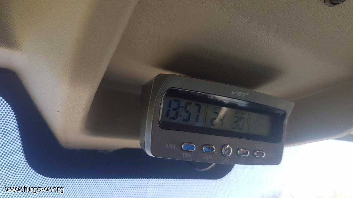

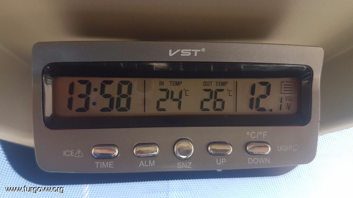

La pantalla se ve bastante bien, aunque desde la posición conductor, tienes que mirar la pantalla desplazándose al centro, por que en visión lateral es baja.
La luz no ilumina más que la del tablero, y efectivamente tiene azul y rojo (naranja), que lo dejo en este último para ir a juego con el tablero.

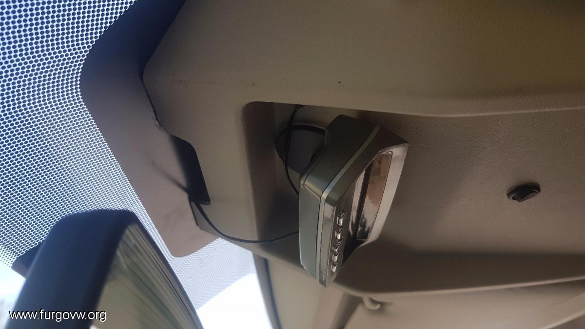

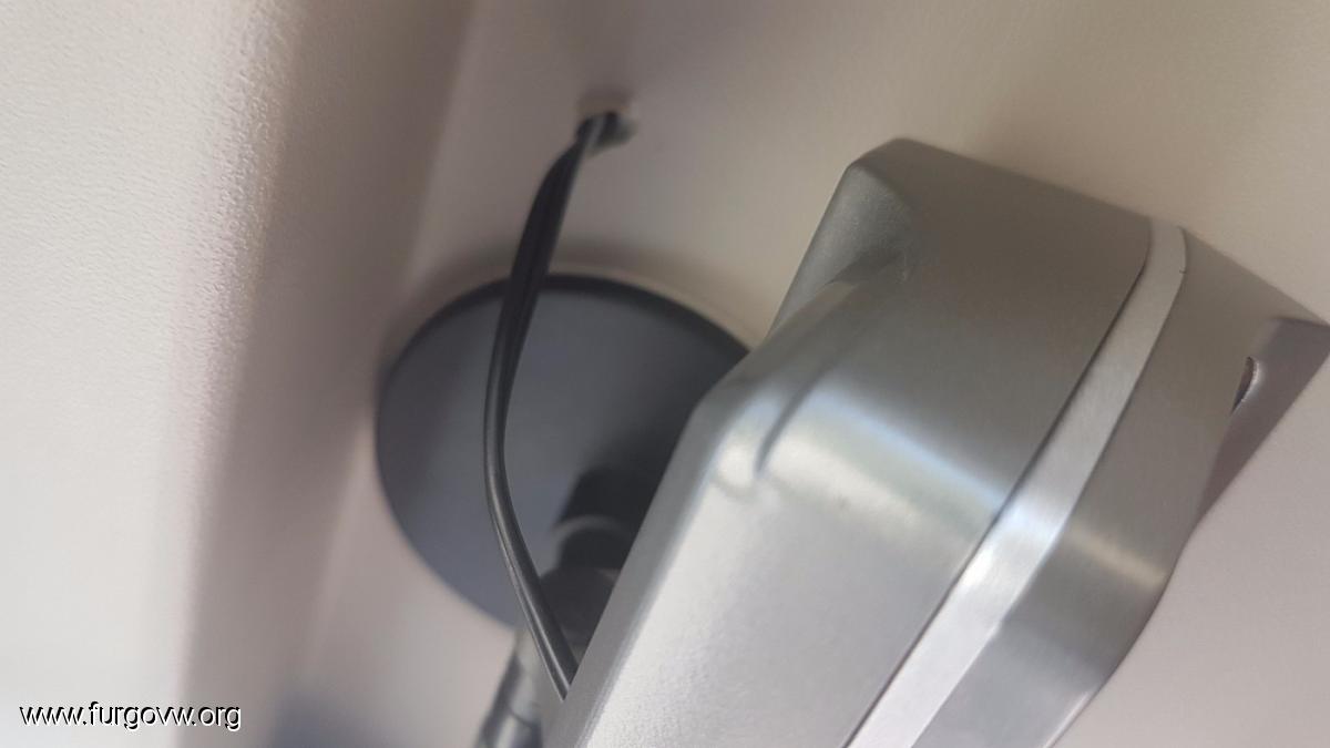

El sensor, lo pasé entre  el cristal y el techo, hasta el lateral derecho, lo baje por el plástico del marco, y va fijado abriendo la puerta, cerca de una bisagra, a la altura del retrovisor. El cable va pasado por encima de la goma, así de simple.
El aparato, lo fijé con el adhesivo doble cara que venía pero se me a caído dos veces, así que le pondré un tornillito.
Va conectado a los 12v de las luces de plafón, así una vez quitado el contacto, puedo seguir viendo el voltaje durante media hora, o bien si me lo dejo encendido, se para solo.
Le haré una foto de por donde se meten los cables. Que uno va por el cristal, y otro pasa por el plástico por un pequeño taladro.

Gracias Neptuno, los cables ya me imagino por donde dices, es más por ver que tal queda ahí por que en la foto que pusiste no lo veo muy bien. Yo el último que compré se suponía que tenía reloj, voltimetro y termómetro, pero solo es reloj y da demasiada luz, al final lo he puesto junto a la tele, detrás, y le he puesto un trozo de film del de oscurecer los cristales para que no moleste la luz. Es este, no pongo el link por que no lo recomiendo...

Muy chulo el aparato  .palmas yo tuve uno en la otra furgo muy parecido. Si el tuyo tiene un botón q desplazas (d arriba hacia abajo) para cambiar d color, en ese desplazamiento hay un punto q se apagan los dos colores  .sombrero...yo al q tenia le hice una muesquecilla (1mm)par q se m quedará el boton (como si fuera un interruptor d tres posiciones pero desplazandose) y así lo tenia apagado xq la verdad q daba mucha luz. No se si se ha entendido pero el interruptor q has puesto queda sofisticado  .ereselmejor

Anda, que gran idea! Probaré de trastearlo s ver si también se puede encontrar el punto intermedio, jejeje. Gracias por el dato!

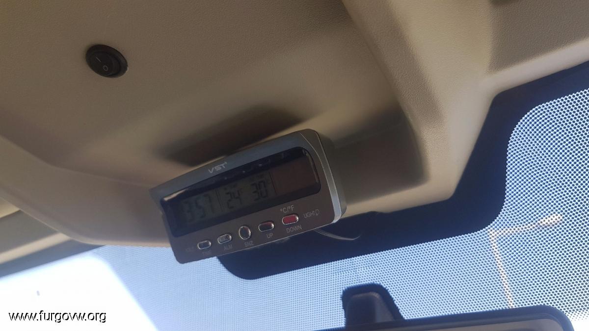

A petición de Tioka, dejo fotos más detalladas del termómetro con Voltímetro ;

Me gusta!! y veo que no estorba para ver el retrovisor, y aunque no vaya integrado encaja bien en ese hueco del panelado, ¡marchando unooo!!
Yan
Lo conectastes a los cables que llegan a la luz cabina, verdad?

Gracias chicos. Después de realizar el montaje, lo cierto es que he pensado que podría haberlo echo mejor. Haría un pequeño orificio tocando la peana, y pasaría por allí los dos cables, para que quede más curioso (aunque para ver los cables, te tienes que asomar literalmente pegado al cristal, cosa que no se suele hacer)
Yan, si, va conectado a los plafones de luz cabina, es la forma más sencilla de conectarlo y para mi, muy útil, ya que si te lo dejas encendido, a la media hora se apaga solo.
