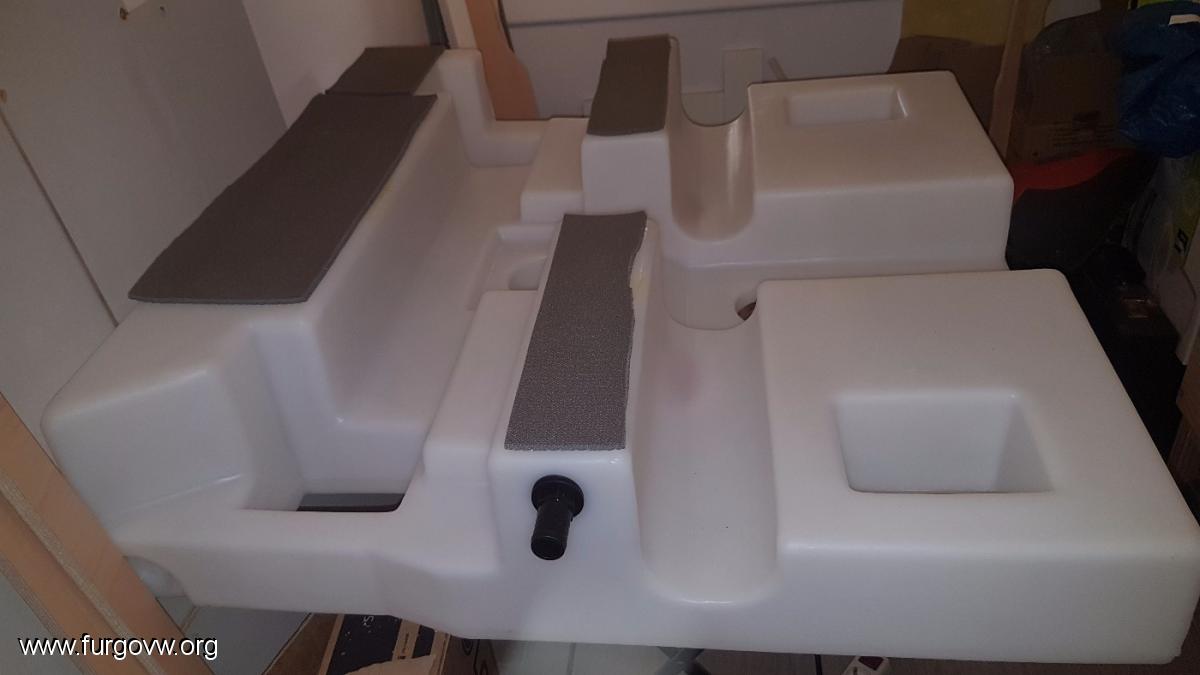

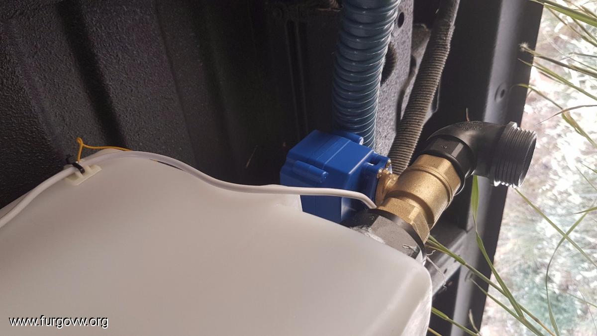

He estado preparando el depósito de grises para su instalación en los bajos;
Como veis, he protejido la zona donde tendrá contacto con los bajos de la Furgo. En la imagen aún faltan trozos.
Los desagües de ducha y fregadero, van en los extremos centrales, dando por sentado me sirve de respiradero.
En la otra parte alta, he puesto un Codo hacia arriba, para que esa zona se llene y pueda salir el aire.

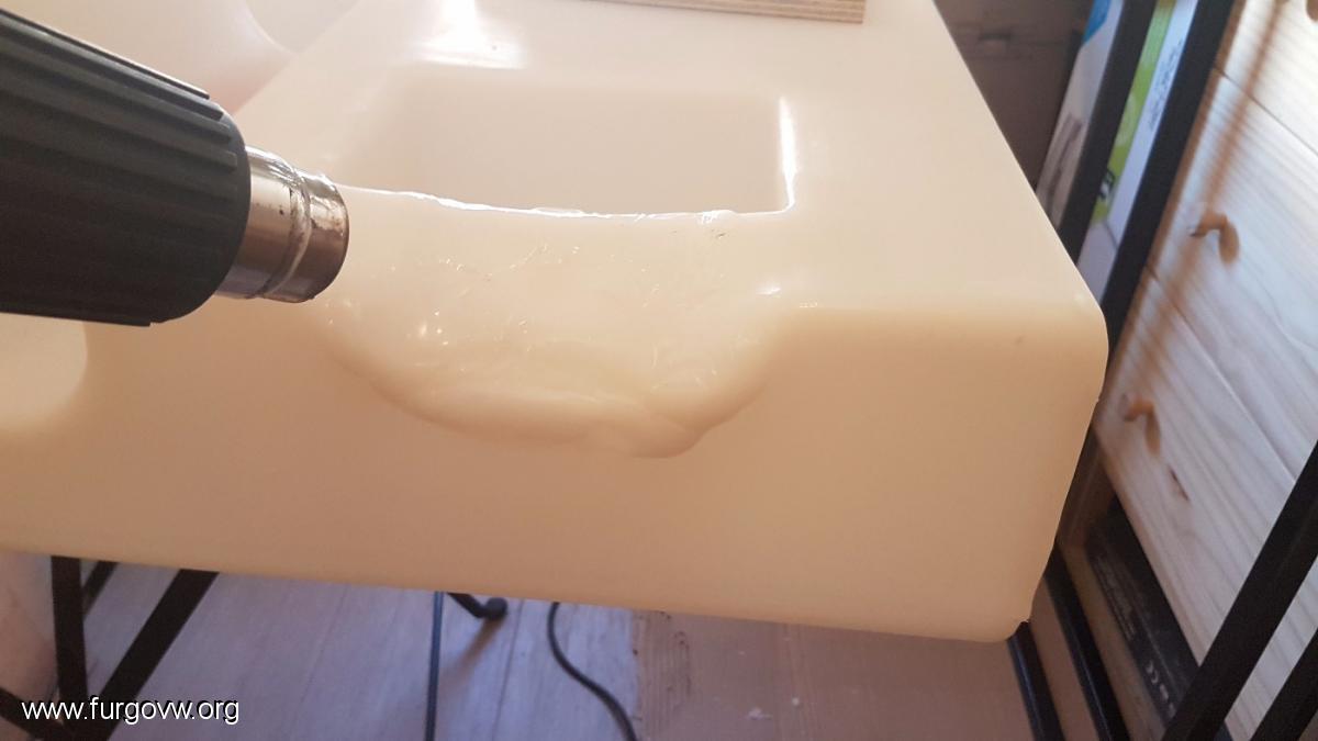

Rebajamos la zona en la que nos toca con el soporte de las ballestas. Con pistola de calor, y paciencia, vamos venciendo el plástico. Es un poco engorroso, el otro lado me a quedado más feo, pero creo que nadie se agachará a comprobar.

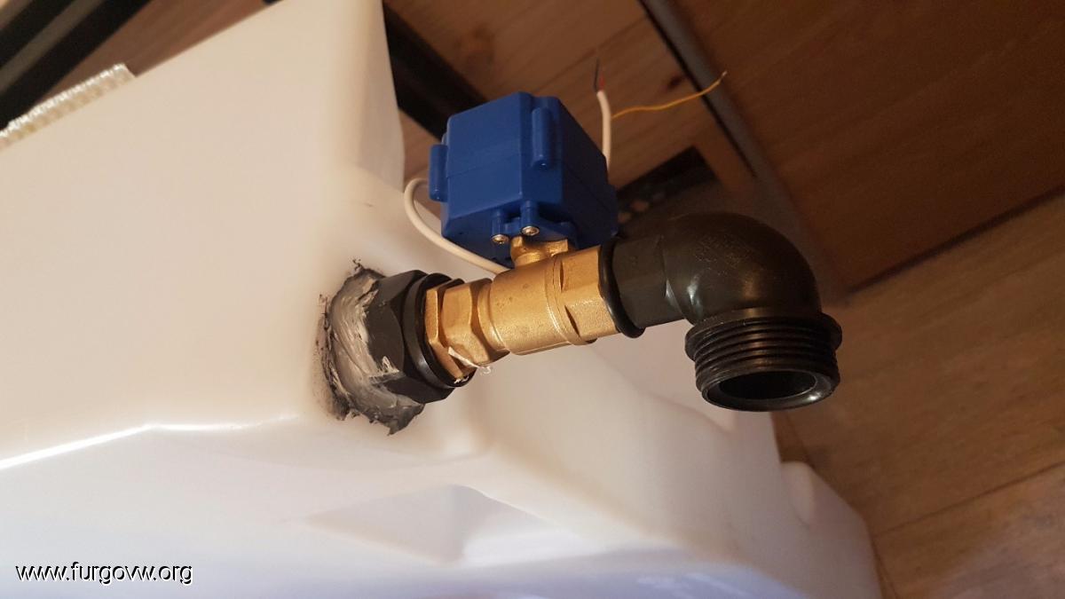

Y aquí la válvula eléctrica instalada, que me ha llevado 1 hora en el Brico Depot buscando la combinación necesaria para adaptar la rosca pequeña a grande.
Y mañana me pongo en los bajos a instalarlo.

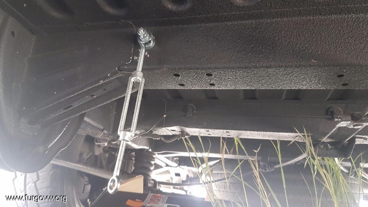

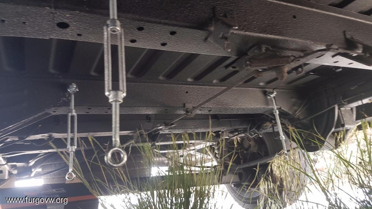

Ahora sin Lancia Delta Integrale, instalación del depósito de grises;

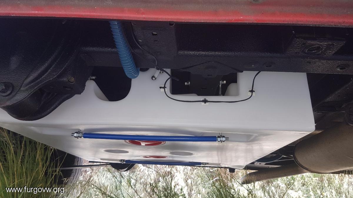

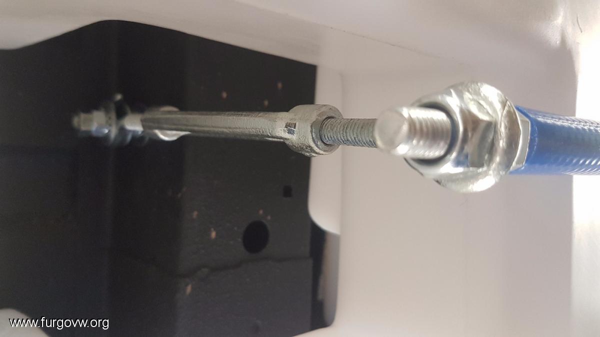

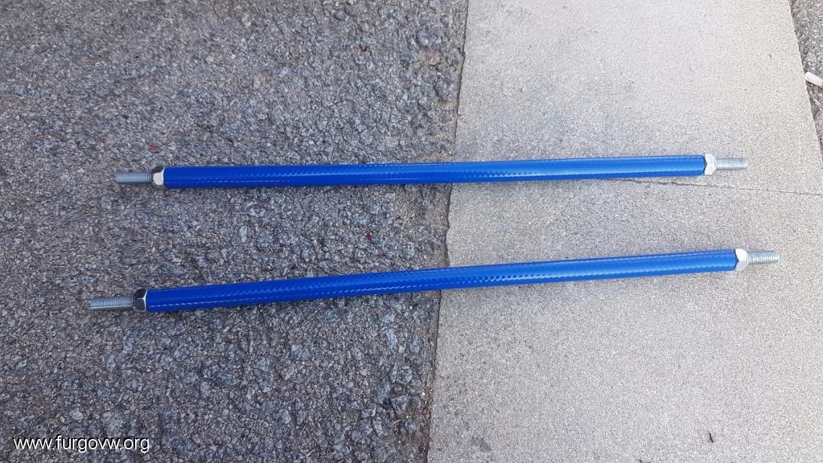

Como no me gusta el sistema que venden para sujetar depósitos, que lo veo superior endeble, voy con mi propio sistema.
Empezamos con unos pasadores que atraviesan la columna, seguido de un tensor
Una perspectiva de los 4 colgando
Estos son los pasadores que nos sujetarán el depósito, de 10mm, forrados con Manguera para protección.

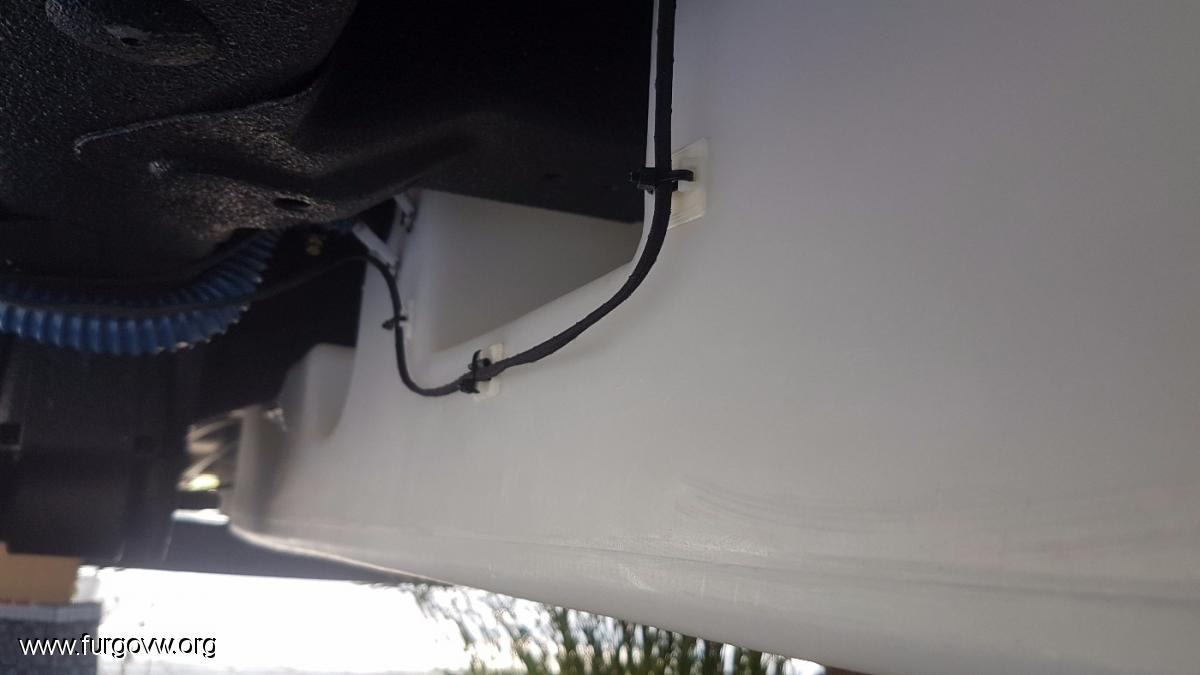

Depósito montado. La verdad, que debería haber rebajado un poco más la zona de las ballestas, pero a quedado bien.
Detalle de las conexiones
Detalle de la sujeción.

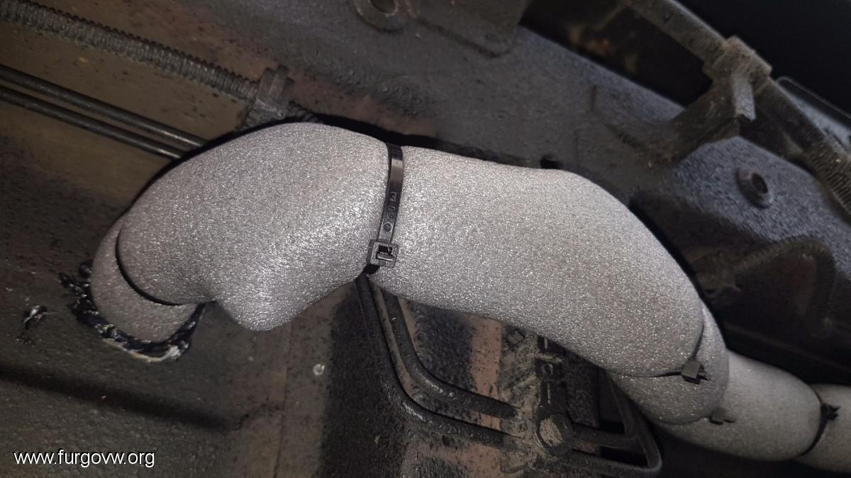

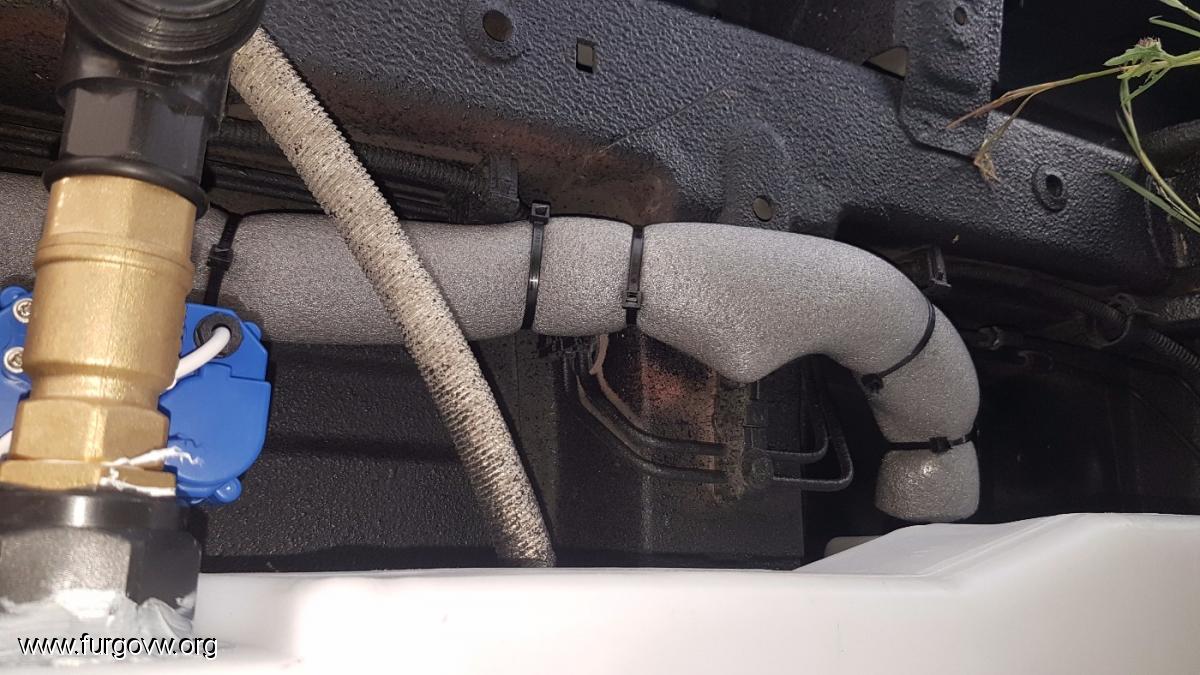

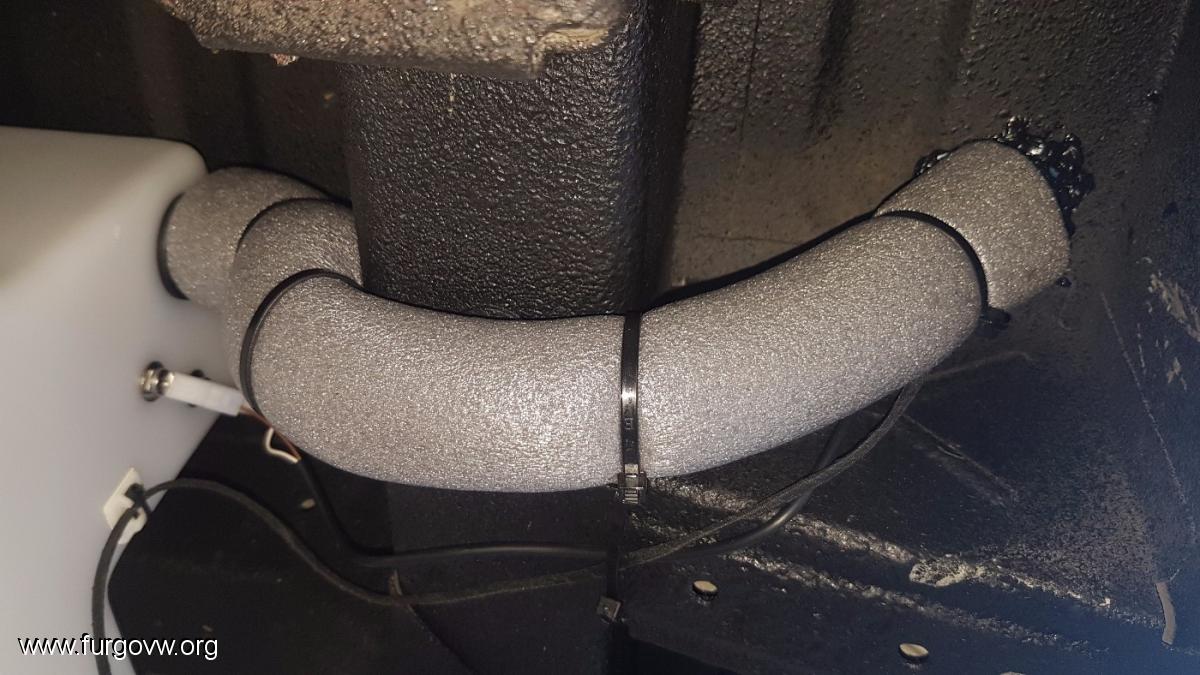

Protegiendo las mangueras
Vista del evacuador de grises
Más protección
Y aquí concluimos. Pienso que caerse, no se caerá. Espero que os guste el sistema.

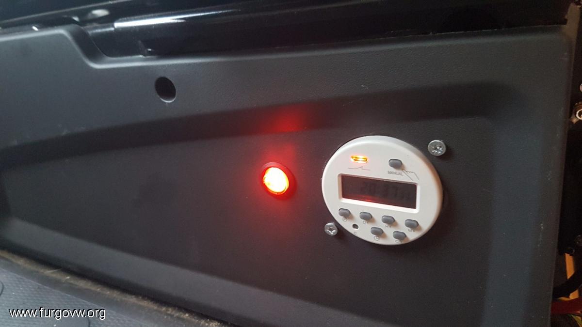

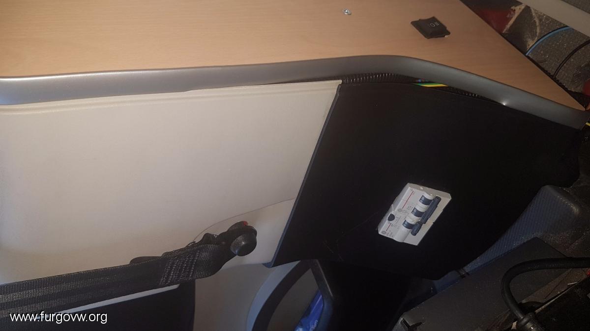

Toca un poco de instalación eléctrica, que la verdad es un coñazo...
En la columna derecha, tenemos el diferencia y el magneto, aprovechando el hueco que hay detrás.
Caja de fusibles y cargador, situado en la parte del escalón del salón, detrás del asiento to copiloto.

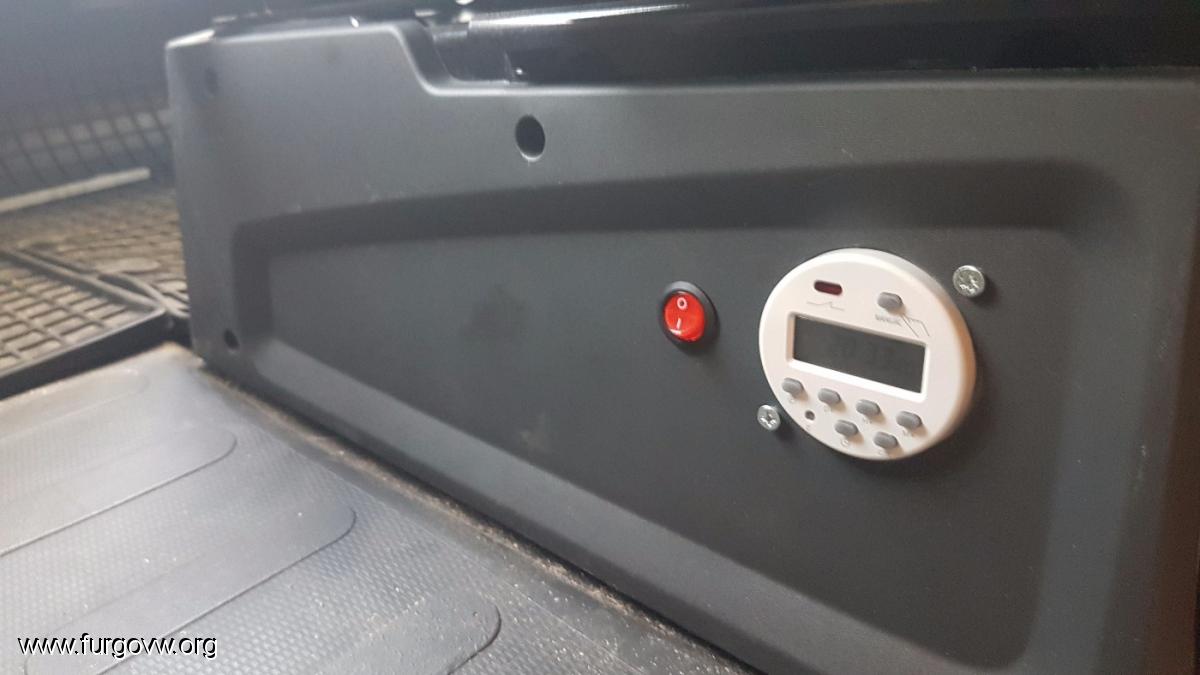

Y aquí, en  el  lateral del asiento tenemos el controlador del boiler. Doble interruptor luminoso por seguridad, uno simple, y otro con programador. Toda precaución es poca para no olvidarse de apagar el aparato, por su alto consumo.
El luminoso se ve muy bien, ideal para percatamos de que el boiler está en marcha.
Por su alto consumo, el interruptor activa el aparato a través de un relé, que soportandoo 40 amperios, vamos sobrados para una instalación segura.

el tema del programador para el boiler también lo había barajado, es de 12V imagino, me podrías poner el enlace?
He visto este en aliexpress
https://es.aliexpress.com/item/30AMP-12V-dc-MINI-TIMER-SWITCH-7-days-programmable-24hrs-timer-relay-FREE-SHIPPING/1696391978.html?spm=2114.13010308.0.0.pwjuhd
que te parece?

Pues ahí va el enlace ;
http://m.ebay.es/itm/Practico-12V-LCD-Interruptor-Rele-Tiempo-Relay-Temporizador-Digital-Programable-/191638968545?hash=item2c9e9298e1%3Ag%3A2pgAAOSw3ydVrlug&_trkparms=pageci%253Ad9e4365d-444a-11e7-b18e-74dbd1a097a9%257Cparentrq%253A535f998215c0a99bb8486c93fffdeb8c%257Ciid%253A4
El que me pones tu, tiene buena pinta, y por amperaje igual no te hace falta ni relé, aunque yo se lo pondría para más seguridad
Estoy allí allí, a ver si avanzo lo que me retrasa, y a homologar! Gracias!
