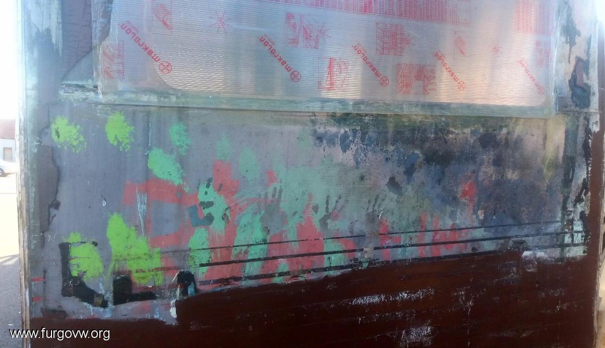

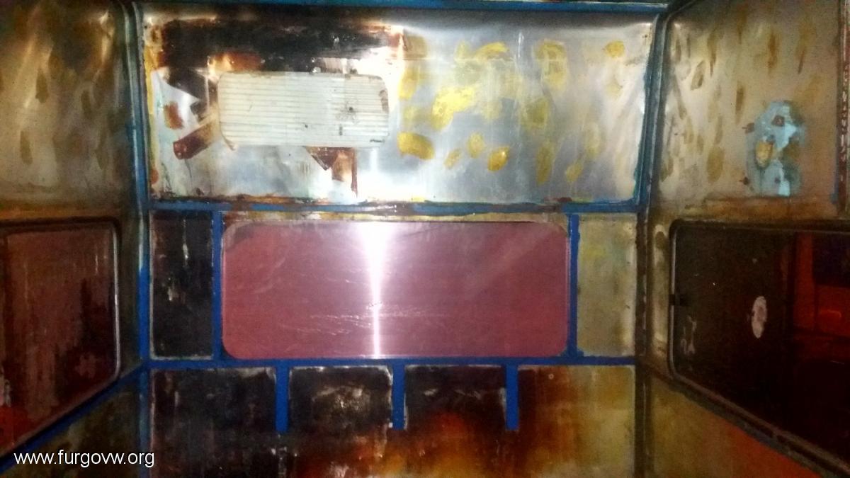

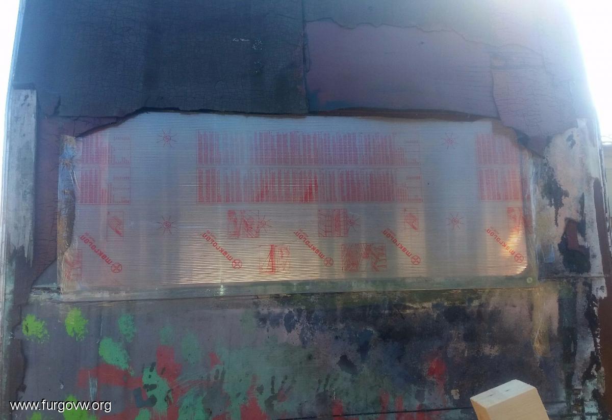

Bueno pues nos liamos con la parte trasera, que ya habia ganas de quitar la tela asfáltica que tenia pegada, ya que sufrio un incendio por la chimenea  :'( asi que  supongo que lijare bien y despues le dare unas buenas manos de imprimación especial para aluminio  para su posterior pintado a la fotos  .fotografo
Por aqui lo avances  que estoy haciendo

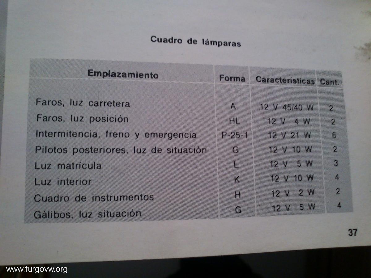

En otro orden de cosas, te pongo unas fotos del manual sobre los fusibles
ATOPE
Cita de: SERGIO407 en Febrero 25, 2017, 20:36:40 pm
Pues yo la pintaba con sus colores, los que estan apareciendo ,blanca con sus rayas, muy ochentero,que lleva ¿tres tipos de azules?
gracias me ayudado mucho .palmas  respondiendo a la pregunta  si son 3 azules cada uno mas claro,lo mas seguro que  vaya  en verde agua con unas rayas rojas  pero no tengo decidido nada todavia  ???

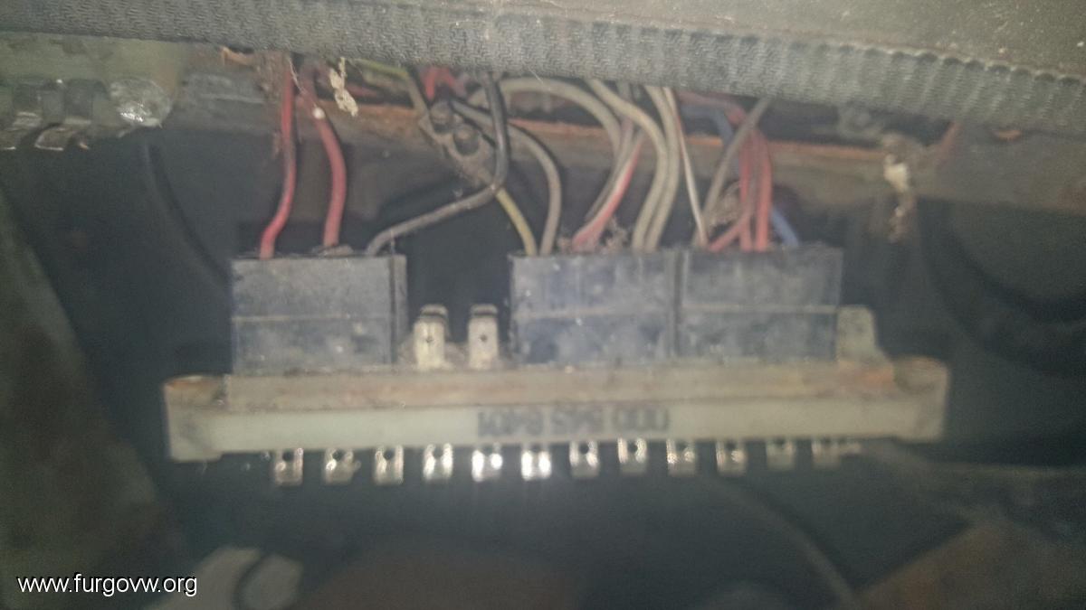

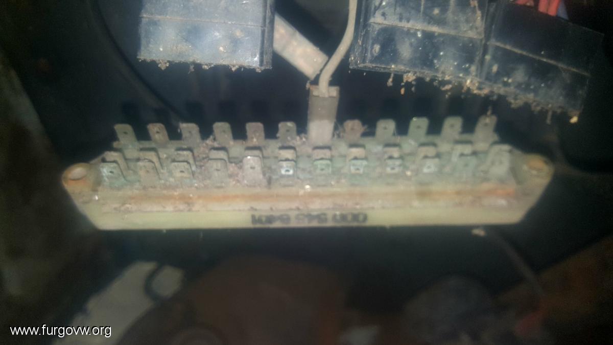

Pues con el tanta información sobre los fusibles e aprovechado para desmontar y limpiar, ya que no me funcionaba nada a pesar de poner fusibles nuevos no me extraña nada eso no hacia masa en ninguna lado, asi que después de lijar y limpiar ya funciona parabrisas,luces,intermitentes a un que estos ultimos solo los de averia los del mando no .ya solo queda el claxon,luz de calentadores,luces traseras.dejo una foto del lamentable estado de las conexiones .

Eclipse
Uf, vas a tener que hacerte con un polímetro.
ATOPE
Cita de: Eclipse en Febrero 27, 2017, 08:18:00 am
No me ha hecho falta , el problema estaba en el mando,y el claxon es de aire, en breves empezaremos a dar imprimación   .

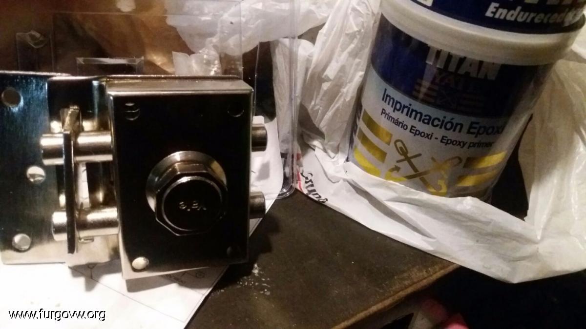

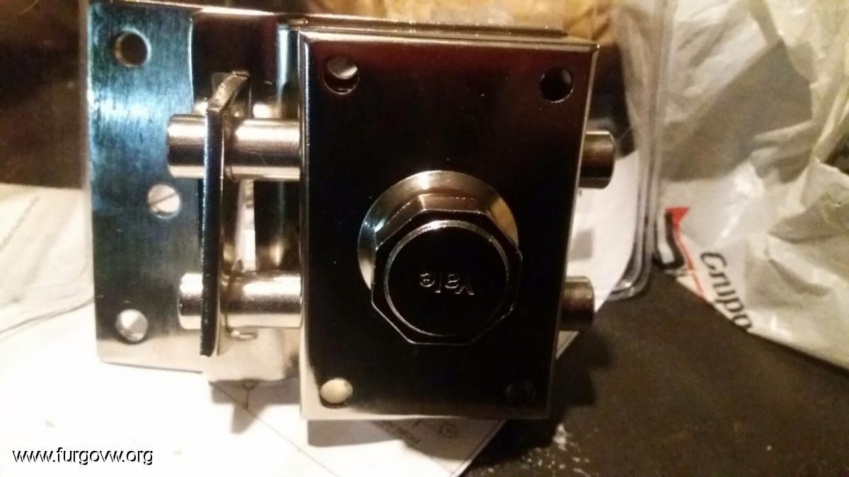

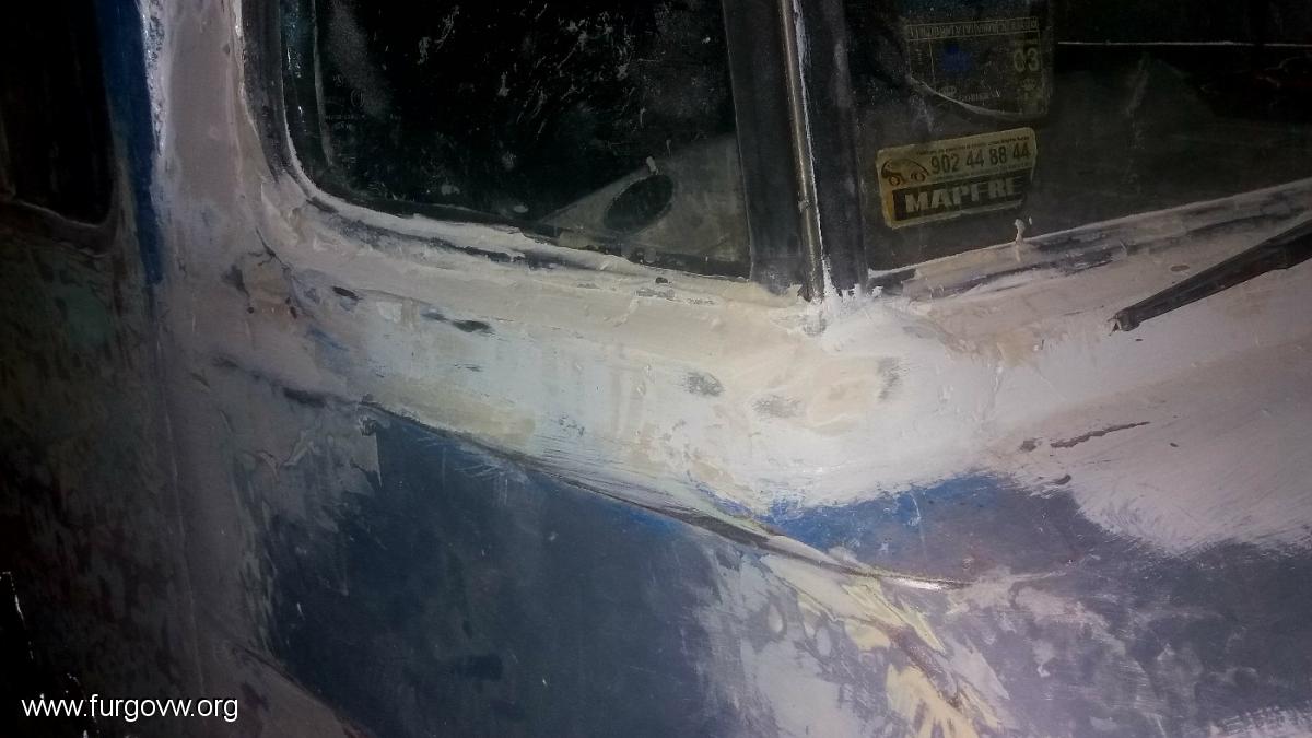

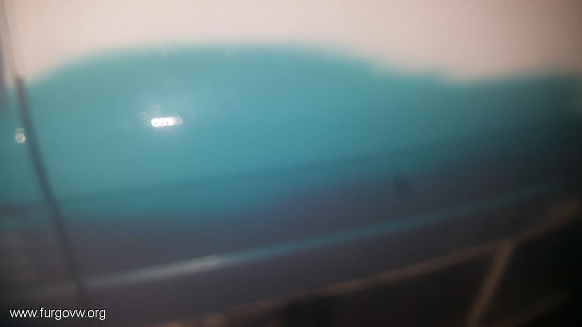

Ahora ya pasamos a soldar varias zonas, haber si no llueve y podemos hacer la soldadura bien , ademas me pillado un cerrojo de los gordos, 41€ ha costado el jodio y una lijadora neumatica para darle caña el fin de semana , y ese color es uno de los 3 que hemos elegido los otros 2 son mas claros
Por aqui el cerrojo se le ve gordo
Por aqui la imprimación  que daremos.
Y aqui el color un verde turquesa creo que se llama.
