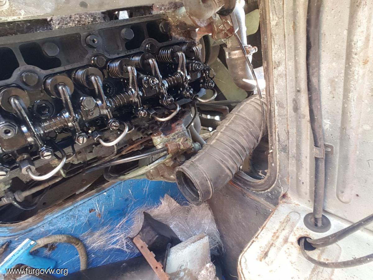

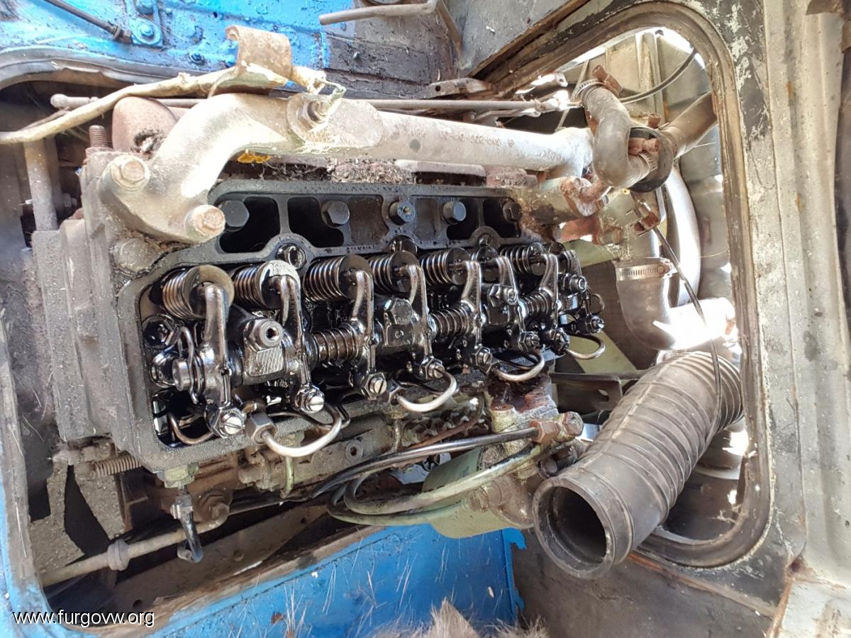

Bueno pues hoy Desmontando la tapa y esto es lo que me encontrado una pinta muy buena  por aqui dejo unas fotos  .fotografo
Continuara......

Eclipse
Chiquillo!!! Tapa eso, que le va a caer una pelusa o algo! Que miedo!  ;D

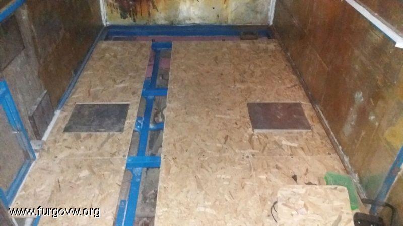

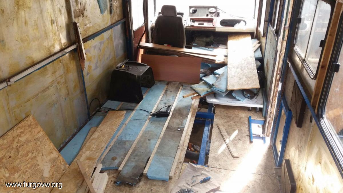

Fin de semana intenso pero casi me montado el suelo (yo solito) entero, algo complicado pero va quedando genial .malabares  dejo unas unas fotos  .meparto

Pinta muy bien. Pero Te planteaste ponerle tablero finlandés?
ATOPE
Cita de: Lukiluc en Marzo 19, 2017, 21:02:56 pm
pues no , ese es el que traia y la verdad  me marche directo  a por ( El TABLERO OSB )
esto es lo que dicen
es especialmente adecuado para el uso estructural.
Su excelente estabilidad y resistencia a la humedad lo convierte en el producto ideal para la construccion de suelos, paredes y cubiertas.
Alta capacidad de carga.
Resistente a la deformacion, delaminacion y rotura ,
es de los que usamos en las obras que van muy bien, asi que no lo dude  ;D me falta montar los listones ,el térmico y terminar con el parquet  :)

durruti1
Que buena pinta!
Por fuera al tablero ese. Lo protefes?
ATOPE
Cita de: durruti1 en Marzo 20, 2017, 17:28:57 pm
Que buena pinta!
toda  la parte que va hacia abajo irá protegido con antigravilla

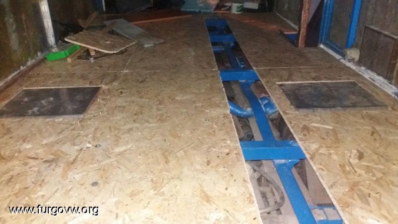

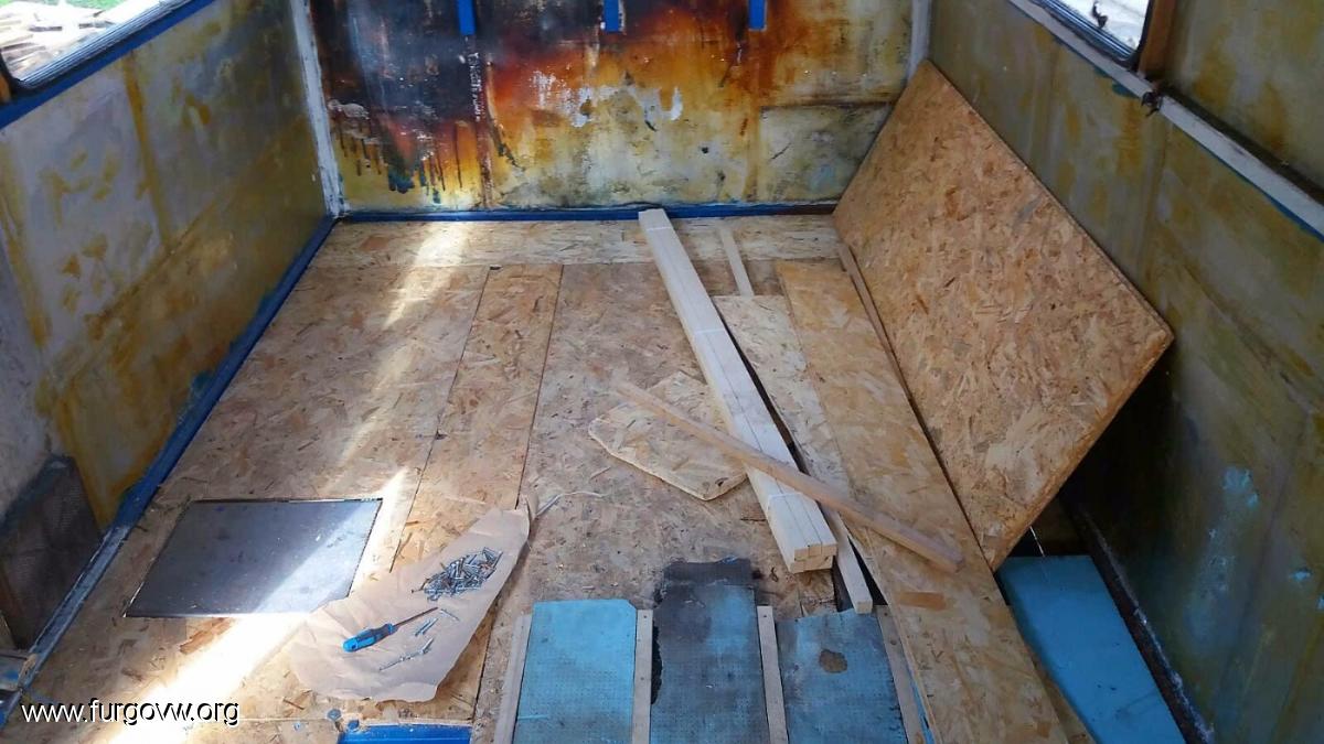

Un poquito de trabajo  y suelo terminado , en breves liston y aislante . Unas fotos que es lo que mas gusta .
