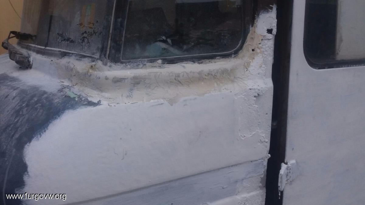

en lo que tenga un rato mañana  pongo las fotos de como quedo los agujeros ,bien tapados aparte de la fibra de vidrio y los productos  anteriormente aplicados hemos  probado con una pistola de agua a presion , por lo que comentabas de las posibilidades de que se colara el agua y todo correcto  ;D

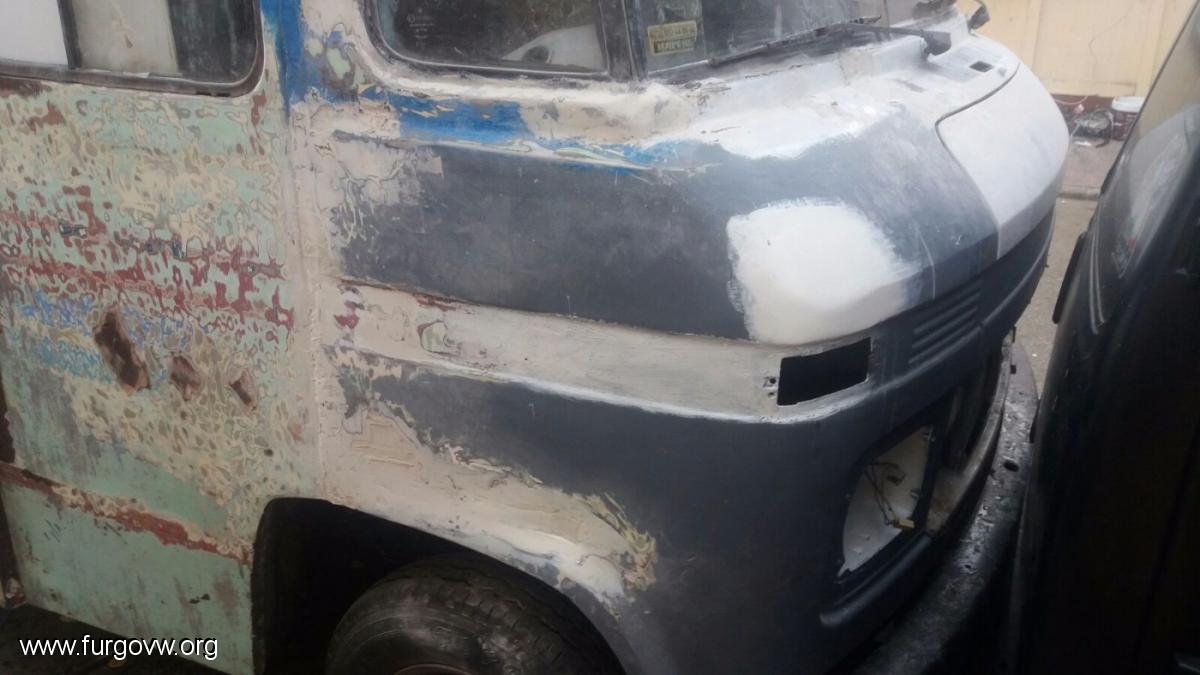

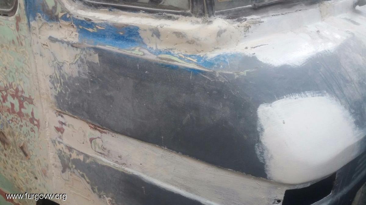

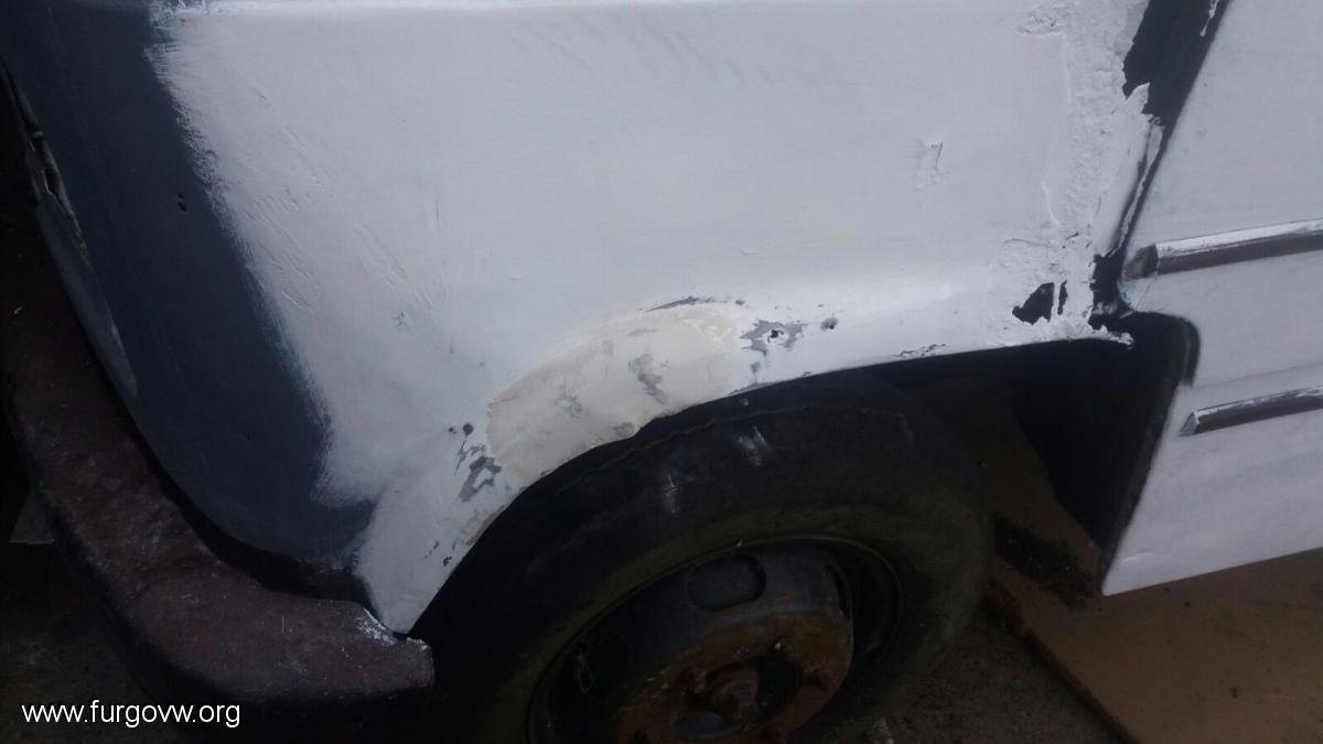

Pues asi va quedando, todavia queda mucho pero va cogiendo forma el asunto

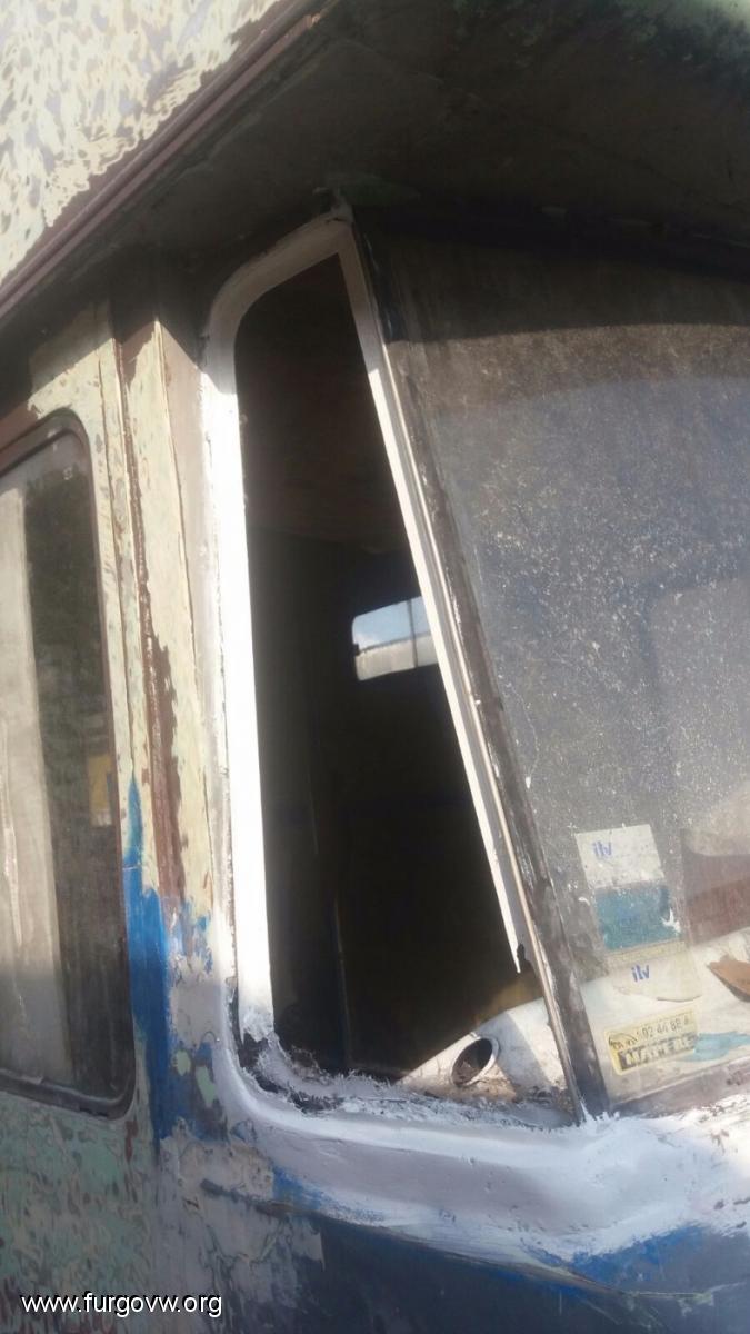

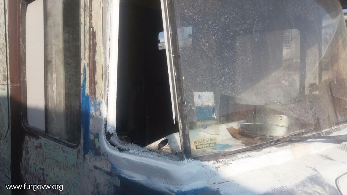

pues no habia mucho para hacer, aproveché para darle imprimacion y selle con sika y de momento no pasa el agua
