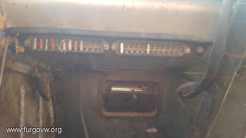

Cita de: ATOPE en Enero 24, 2017, 16:21:34 pm
pues asi me han dejado la caja de fusibles  :(y no tengo ni idea de como van puestos color,numero, haber si alguien del foro tuviera una y podria hecharle una foto y ponerla en este hilo seria de mucha ayuda . y  necesitaria saber ¿que volante? o si de una mb120 me podria valer .
vamos compañeros  ninguno sabe nada ?¿

Cita de: ATOPE en Enero 27, 2017, 22:12:18 pm
Yo si , pero la pregunta es sencilla. Son todos de 8, los blancos si no recuerdo mal.Los de la mercedes no se complicaron mucho .meparto .meparto, mejor para nosotros. La mia no es una 508,es 407 y es la segunda que tengo y tambien estaban asi en la otra.
ATOPE
Cita de: SERGIO407 en Enero 29, 2017, 20:21:31 pm
Buenas
Pues si no pone en la ficha técnica quien lo carrozo, pues... no se . Lo que esta claro es que de la fabrica no salio así, y en la ficha debería de poner cuando se hizo la transformación, y si fue una empresa debería ponerlo... digo yo .loco2Yo si ,
pues  es que la ficha técnica no me la dio ya que se le extravío ,no me dan otra hasta que pase la itv así  que solo tengo el permiso de circulación y hay no pone nada :), la mía es una mercedes 406 si la 407 los lleva todos blancos no creo que haya mucha diferencia sobre los fusibles,gracias me.has quitado un peso de encima  .palmas

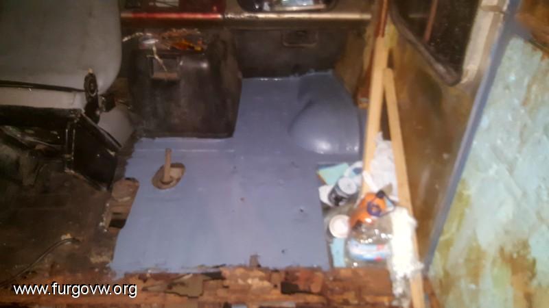

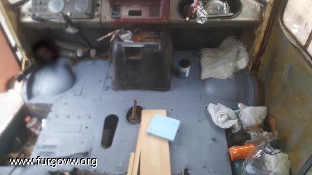

ATOPE

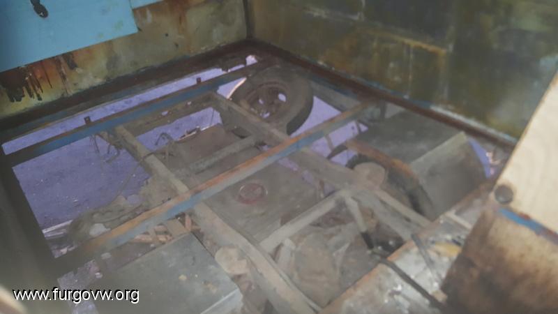

¡¡¡vamos vamos¡¡¡¡ que no decaiga  seguimos dando ya imprimación tras terminar el tratamiento para los óxidos, vamos a ver  por aquí el antes y el despues
(prometo subir mañana nuevas fotos y mas avances)

ATOPE
Cita de: snoping en Febrero 03, 2017, 12:52:22 pm
No sabría por dónde empezar ....  .panico .panico
pues por la parte de abajo por si tenia demasiado oxido y al final no era tanto

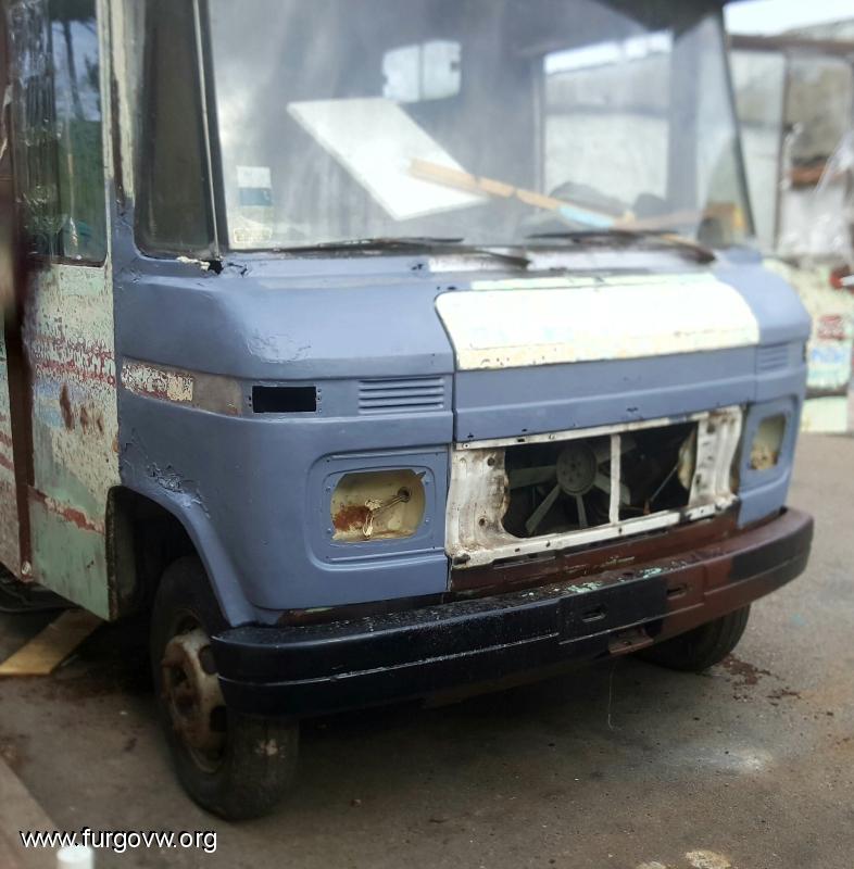

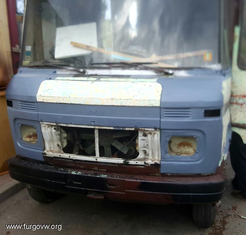

Eclipse
Es curioso, no sabía que el frontal solo estaba disimulado por la rejilla negra con respecto a la versión anterior.

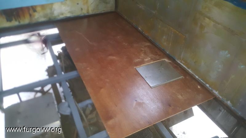

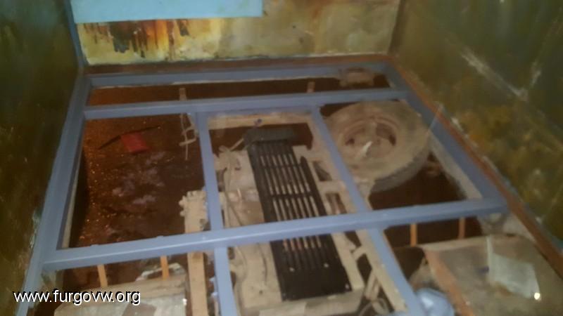

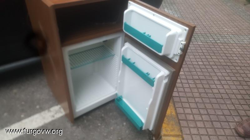

terminando el piso delantero  y a esperas de dar unas manos de pintura, para terminar montando el suelo de una vez .loco2
y esta la nevera que terminare montando

durruti1
ATOPE
Cita de: durruti1 en Febrero 06, 2017, 18:12:46 pm
Yo le echaria antigravilla
si eso esta pensado para los bajos .pero voy a esperar a montar el suelo
