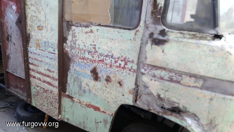

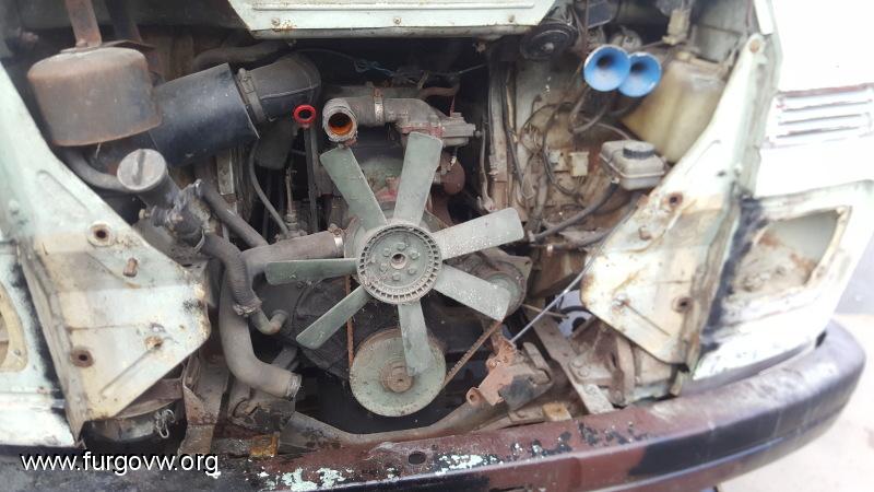

creo que me quieres pasa la itv jaja . ahora ya  enserio la parte trasera esta comprobadas amortiguadores,ballestas,ruedas,frenos etc.... y parece que va todo como debe hemos comprobado el cambio parece que las marchas van como deben  , ahora ya despues de haber tratado el oxido de la parte trasera  me pasado a la delantera . que es donde realmente esta mas tocada y hay chapa que soldar así que estoy desmontando la parte delantera y puesto ya  desmontando radiador  cambiar gomas del agua correa auxiliar  vamos lo que viene siendo una puesta a punto así que el suelo de momento lo aplazaremos y me centrare mas en el motor y óxidos de la cabina  dejo una foto por aquí..

Cuando compré mi merche se calentaba y venía abajo en las cuestas duras, hasta que le puse un radiador nuevo. Lo mejor que hice. Ni se calentaba ni se venía abajo

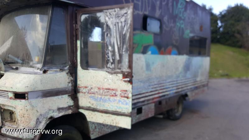

si la del copiloto esta ciega o anulada como bien dices son enteras de aluminio tal como la chapa de la caracola como digo yo .la del conductor es  tan bien de aluminio pero esta se abre , sobre lo tipo pegaso no entiendo lo que te refieres  entiendo que si  son parecidas a las tipicos camiones o furgones pegaso puede que tenga parecido de todos modos te dejo unas fotos por si te ayudan

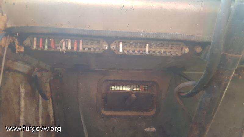

pues asi me han dejado la caja de fusibles  :(y no tengo ni idea de como van puestos color,numero, haber si alguien del foro tuviera una y podria hecharle una foto y ponerla en este hilo seria de mucha ayuda . y  necesitaria saber ¿que volante? o si de una mb120 me podria valer .

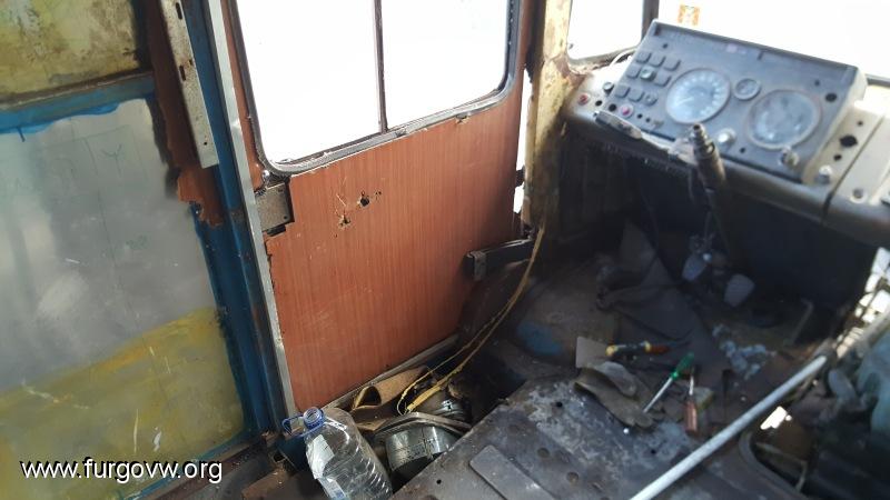

Me parece que el compañero se refiere a una modificación que se le hacía a esas merches en las puertas. la puerta en realidad llega hasta abajo de origen, pero la peña usaba el escalón que quedaba para usarlo como caja de herramientas, y cortaba la puerta a nivel del piso de la furgo, soldando los 30 cm aprox de puerta que quedaban debajo, conformando dicho cajón. Luego una tapa y ya quedaba todo el piso nivelado y una caja muy útil. El único pero es el salto que hay que dar para bajar o subir, y que en realidad casi todo el mundo da.

Pues desde que la compro mi padre  siempre estuvo esos cajones en ambos lados que es donde  van las baterias principal y auxiliar con una tapa de madera  , poco incómodo lo de el salto sobre todo para subir  .meparto

Si a eso me referia, no sabria que modelo es pero de los ultimos pegasos de cabina cuadrada tenian la puerta "corta" y los peldaños iban por fuera,la puerta no hace la forma del paso de rueda, cuando hoy en dia todos los camiones o furgones, incluida la 407-508 son asi.
Como bien dice eclipse en estos modelos se solia hacer los cajones, como tienes tu.
Bueno si las puertas son de aluminio no se te pudriran.
Y el caracol ,como dices tu ¿que carrozador lo ha echo?
