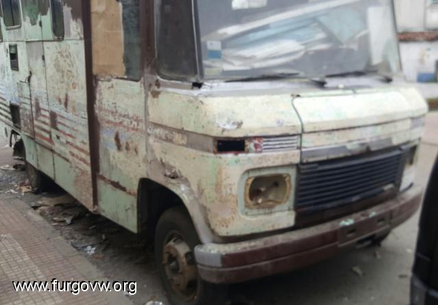

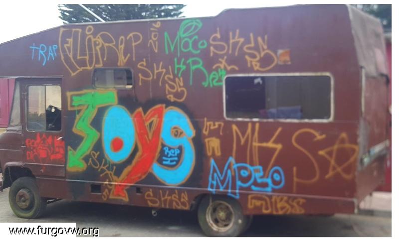

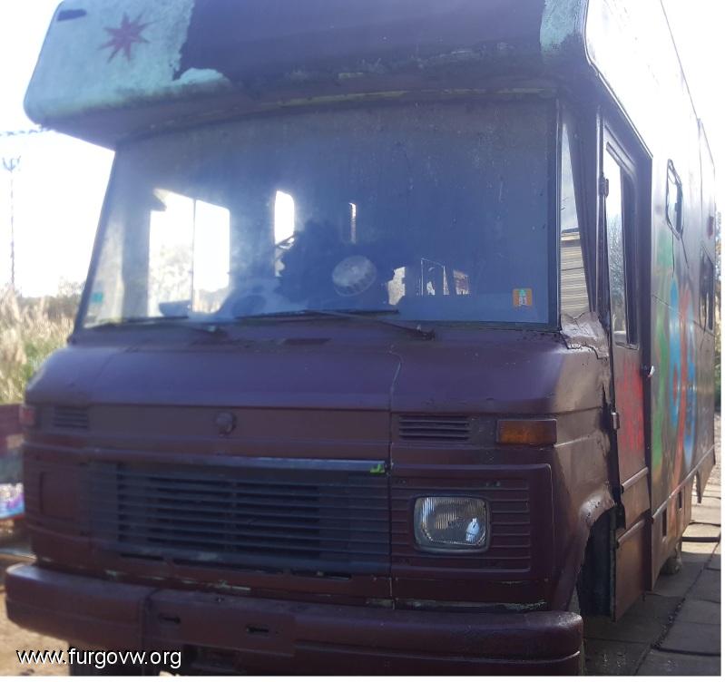

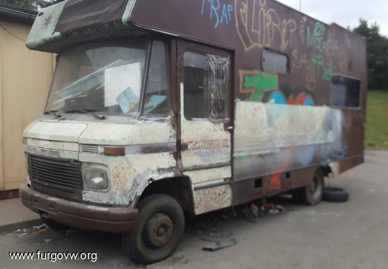

 bueno día largo y frió pero como siempre dandolo todo, 6 horas dándole lija   creo que voy bastante bien para estar yo solo :roll:

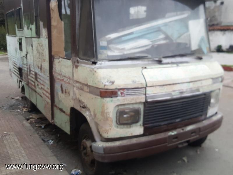

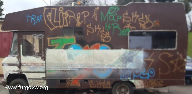

dejo unas fotos de que como estaba cuando la compre y el ahora ,el avance creo que es notable en las fotos .  .fotografo
cuando la compre
y  el ahora
vamos a tope

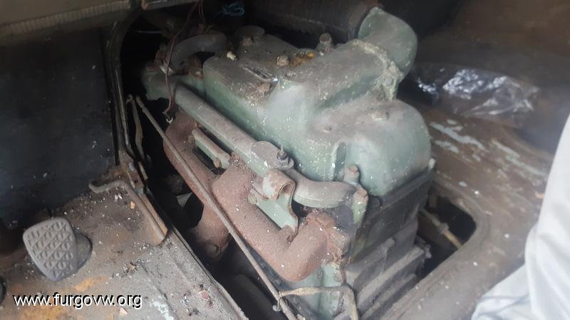

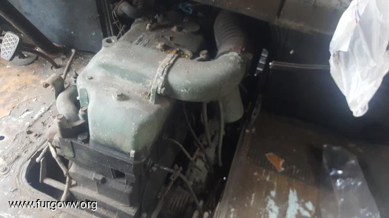

¿Y como está de motor?

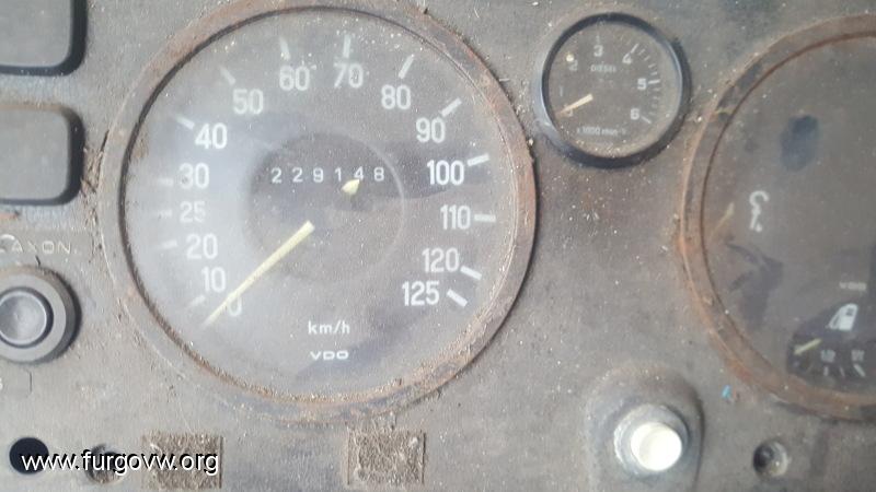

muy buena pregunta , pues esta muy bien  el motor  lo cambiamos hace unos 10 años ya que cuando la compro mi padre estaba con el motor averiado ,aprovechando que tengo amigos por Alemania compremos un om 314 de 5 marchas con 85cv creo recordar 180.000km  y al tío que se la vendio apenas la dio uso y al día de hoy tiene 229.000km reales  decir a todo esto que ha estado 9 años parada ya que se marcho al extranjero a  trabajar , y ahora las fotos .

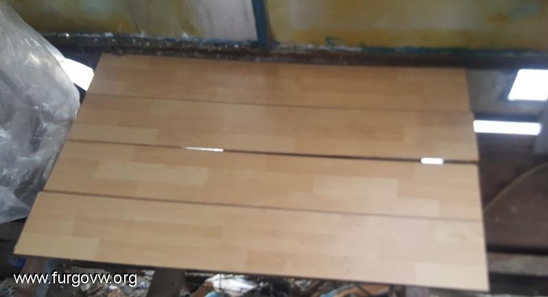

por cierto ya hemos pillado el  suelo que vamos a montar encima del 1 suelo .  .palmas

Tiene mas mierda que el palo de un gallinero!!! .panico
ATOPE
Cita de: salko en Enero 19, 2017, 19:58:24 pm
ya te digo , y la que quitado ni te lo imaginas

Eclipse
No intentes arrancar. Tendrás antes que desmontar y limpiar. Si no corres riesgo de gripar o partir una biela.
ATOPE
Cita de: Eclipse en Enero 19, 2017, 22:47:13 pm
muy buen  consejo .  optado antes de  hacer girar  fue desmontar los inyectores  y por el hueco  con una jeringa  hechado aceite para que engrasara camisas,piston etc

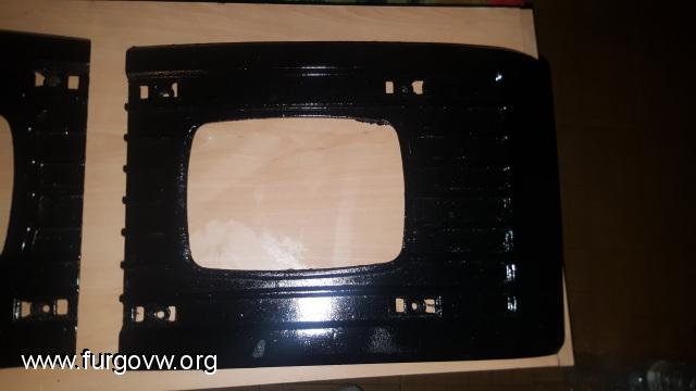

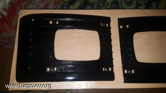

seguimos lijando por fuera y tratamiento para el oxido por dentro ,al chasis de momento 2 manos mañana espero dar la 3 de momento me dedicado a lijar y pintar los plásticos varios  del exterior  aquí mas o menos no me esmerado mucho pero resultado es aceptable
