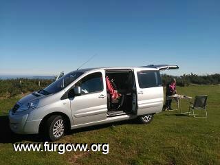

Lo primero pediros disculpas por el retraso en nuestra presentación. De seguido presentarnos. Somos Conchi y Pedro,una pareja ni muy mayores, ni demasiado jovenes. Y por ultimo, presentaros nuestra furgoneta.
Conchi a vuestra derecha, Pedro al otro lado. ¡Un saludo a todos los foreros!.
Esta es una Fiat scudo panorama de 130 caballos, de batalla corta."va fina, fina", su consumo viene siendo de 7,2 litros a los cien y estamos muy contentos con ella.

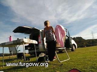

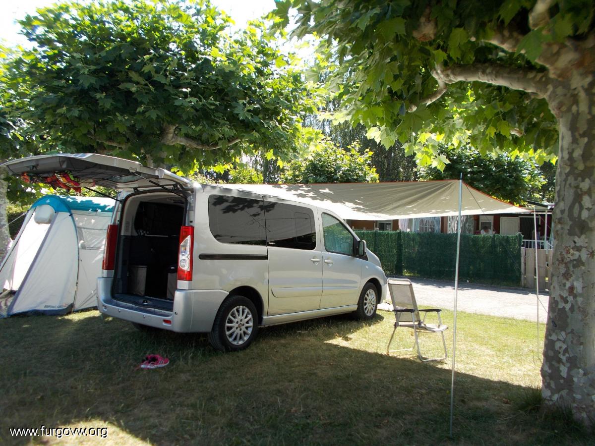

Para el exterior nos arreglamos con el afamado toldo Tarp de Decatholn y la ducha Quechua tambien del mismo comercio.

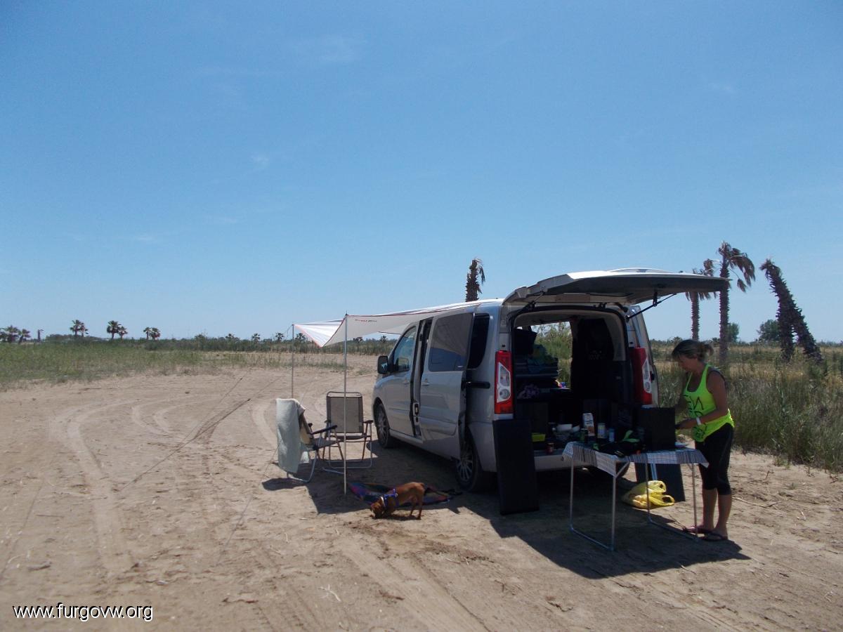

Como no podria ser de otra manera, no nos faltan, ni la mesa de camping ni unas buenas sillas en las que descansar.

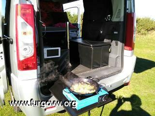

imprescindible el campingas y la parrilla barbacoa, el hacerse una parrillada rodeados de buenas vistas la verdad es que no tiene precio, preferimos esto a un hotel de cinco estrellas, preferimos mil estrellas porque sabemos lo que es dormir viendo el cielo.

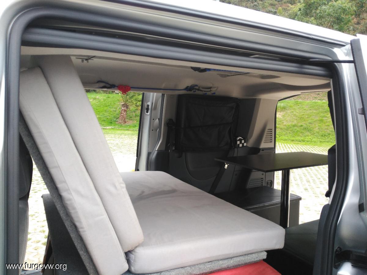

el interior de la furgo, esta hecho con no demasiados euros, pero si hemos buscado lo imprescindible y nacesario para viajar comodamente.

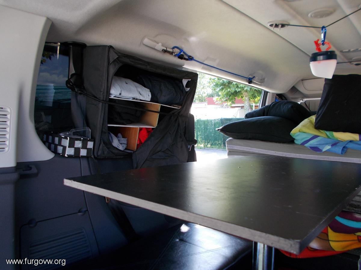

Los arcones los cogimos en Eroski, son de 80x45, se recogen y miden 8 cms de alto, una buena opcion, la mesa es de tubo, de quita y pon, muy comoda.

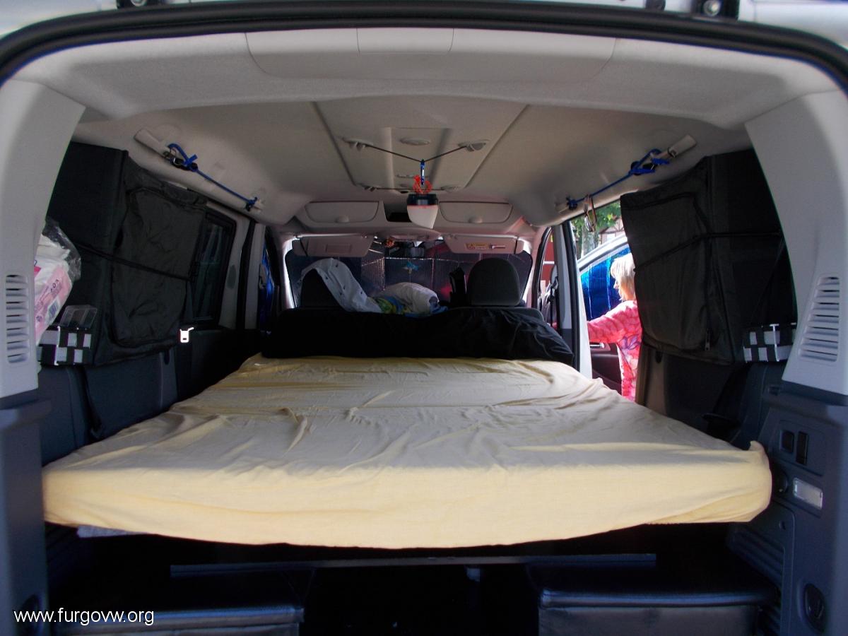

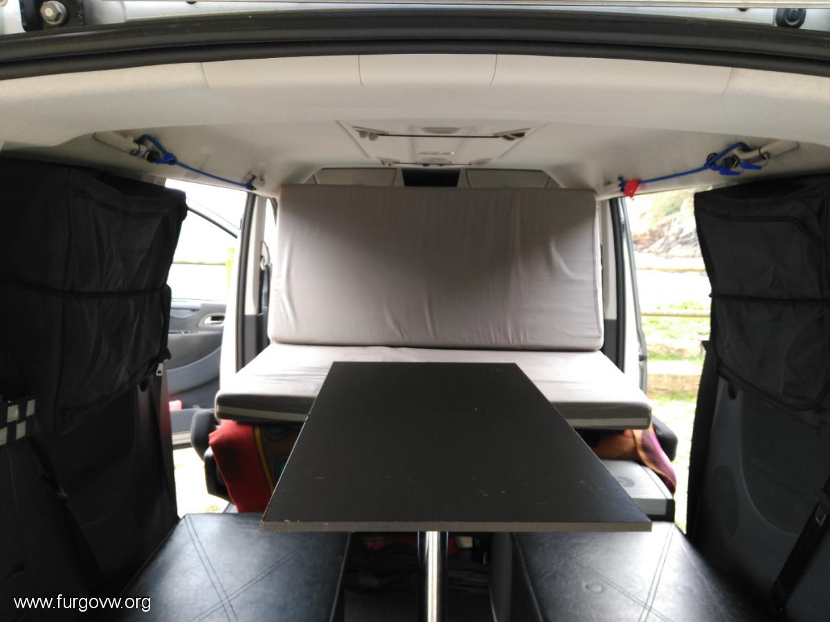

viajamos con cinco plazas y la transformamos en camper en apenas cuatro minutos, solo viajamos dos.
Con los colchones de la cama nos hacemos un bonito sofa, el cual nos viene de vicio para tomar un cafe mientras visionamos una peli.
Queda una cama de 1,85 x 1,20 sufiente para dormir comodamente. Las gomas que en el techo veis van ancladas a las salidas de aire, no son mas que pequeños pulpos, donde colocamos la tablet o la television.
Lo que veis en las ventanas, son unos skubb de ikea, cinco euros cada uno, les hemos hecho unas baldas y no veais la cantidad de ropa que entra, parece mentira pero es verdad.

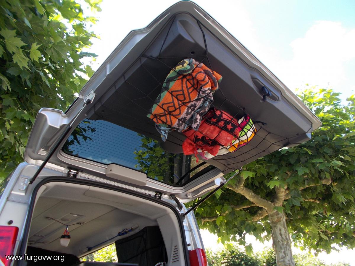

De posa manos a posa manos, tambien hemos puesto unos pulpos, para dejar la ropa colgada mientras dormimos.

Le llaman skubb, son de Ikea, les pusimos unas baldas y nos quedaron dor armarios perfectos, los subes a casa, los llenas de ropa y para la furgo, con dos practicamente nos cabe toda la vestimenta que necesitamos para marchar de viaje, y como usamos ropa de no planchar, pues perfecto.
Os dejo el enlace.
http://www.ikea.com/es/es/catalog/products/30290362/#/90290364
Manuquito
Por cierto, como tienes amarrados los armarios laterales? La furgoneta muy chula, felicidades
bicipoli
En la Fíat scudo corta, entran a presión "" casualidad", pero para más sujeción le cruzo un pulpo de color negro.
