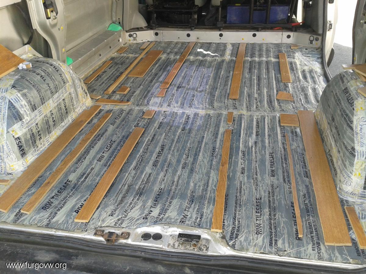

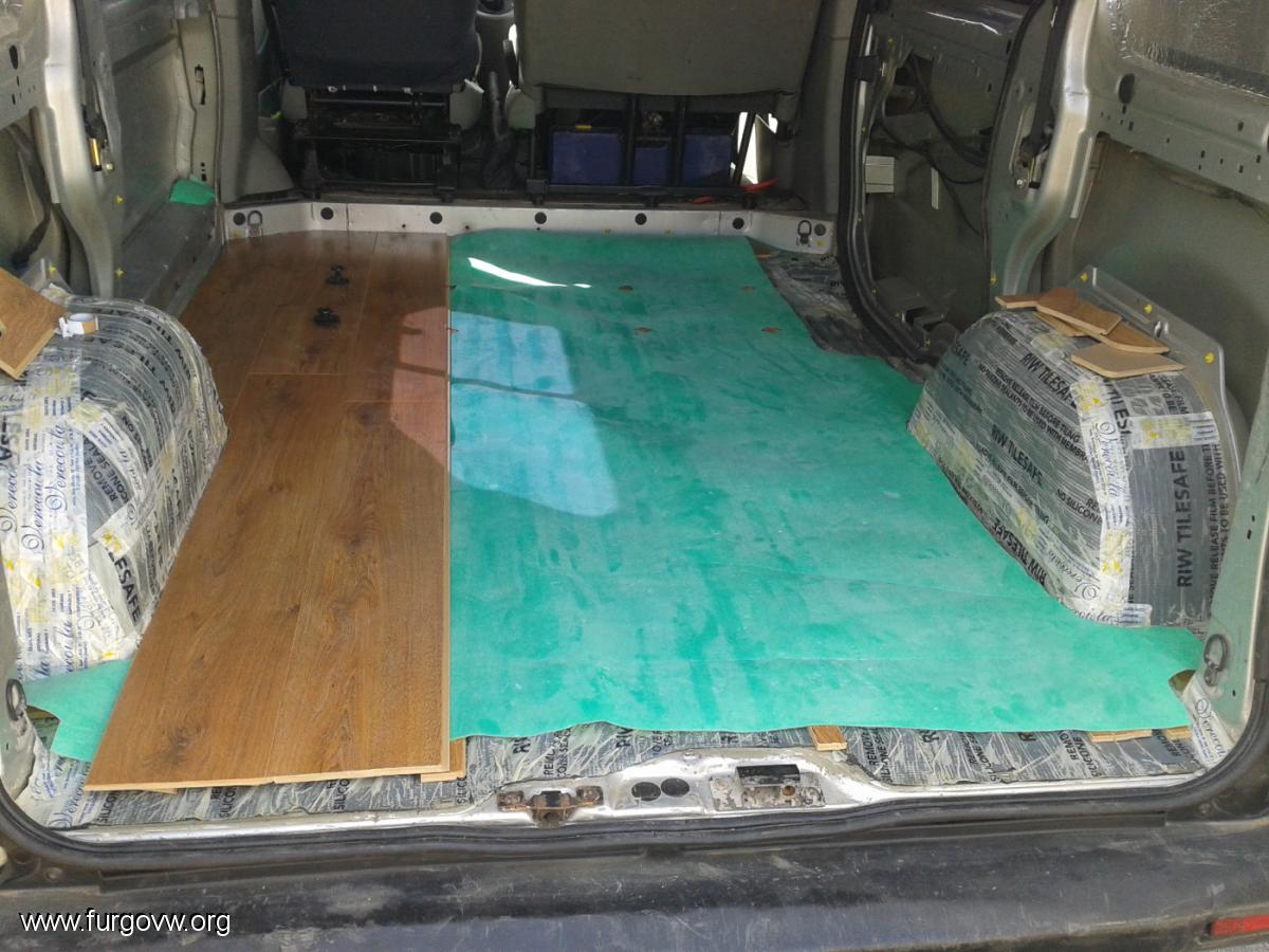

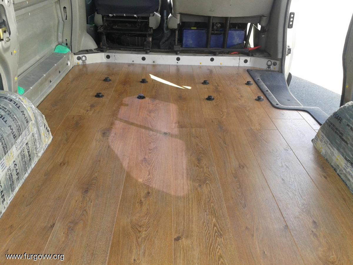

Aquí tenéis un pequeño avance.........el suelo
Para evitar darle mucha altura, simplemente he cubierto con tiras cortadas del parquet, las zonas más anchas de las ondulaciones  para evitar que se produzca algún undimiento del suelo....
Y le he puesto los anclajes del asiento trasero porque el lunes le toca itv....
Todavía me falta darle al escalón con crema reparadora de plásticos....a ver si la pido por amazon, que hay una muy buena...
Iosaneta
Cita de: Kiyo74 en Marzo 18, 2017, 23:19:59 pm
Muy guapo ese suelo, muy elegante...
Esa crema reparadora cual es por saberlo, jejeje!!!
Salud.2
Iosaneta III - Iosaneta IV
RobertoUgao
buen trabajo, poco a poco. La crema reparadora es el Vinil? .palmas
