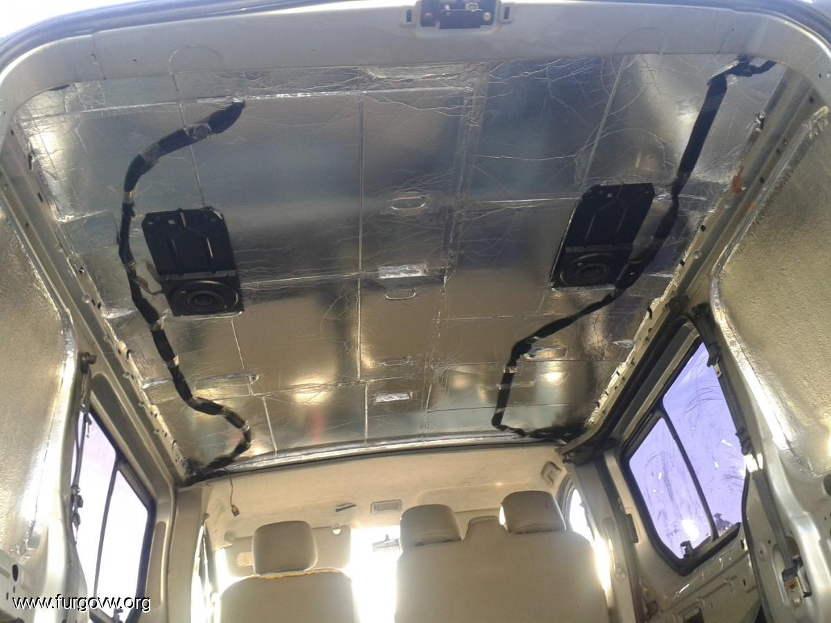

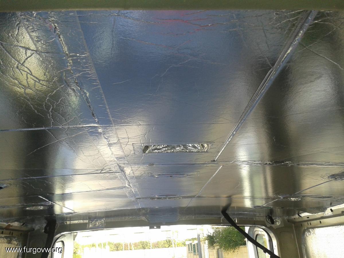

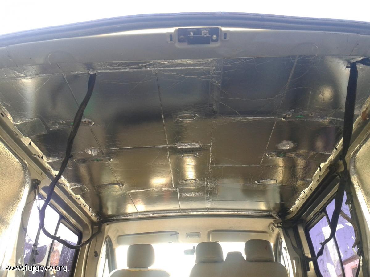

Bueno......ahí va alguna fotico del aislante del techo terminado....
El poliestireno va cubierto de unas cajas/neveras (desmontadas, por supuesto) echas de poliestireno extruido con aluminio por las dos caras. Se usa para transportar medicamentos.....
Según he leido por la net, es bastante buen aislante...
Después lleva su techo original. Que no le he hecho foto porque ya sabéis como es....
Neptuno_a80
Muy bien aislado! Me gusta como has solventado las columnas, y sin espuma ni nah. Bien compacto puede dar buen resultado!
Me quedo por aquí. Ánimos con el proyecto

Kiyo74
Muchas gracias Neptuno_a80
Quedas invitado a quedarte  ;)
No te ofrezco un cafelito porque fisicamente no se puede... ;D Pero si te lo tomas en tu casa viendo Mi Carriña....hazte la idea de que te lo he invitado.... ;D
Blituvan
Genial idea lo de las cajas aislantes... me imagino que te abras hecho de ellas gratis por que no deben de ser baratas..
a seguir..  .palmas

Kiyo74
Cita de: Blituvan en Febrero 07, 2017, 14:05:23 pm
.....me imagino que te abras hecho de ellas gratis por que no deben de ser baratas..
Pues sí, me las regaló un amigo. Me va a sobrar para toda la furgo, incluido el suelo... :P
