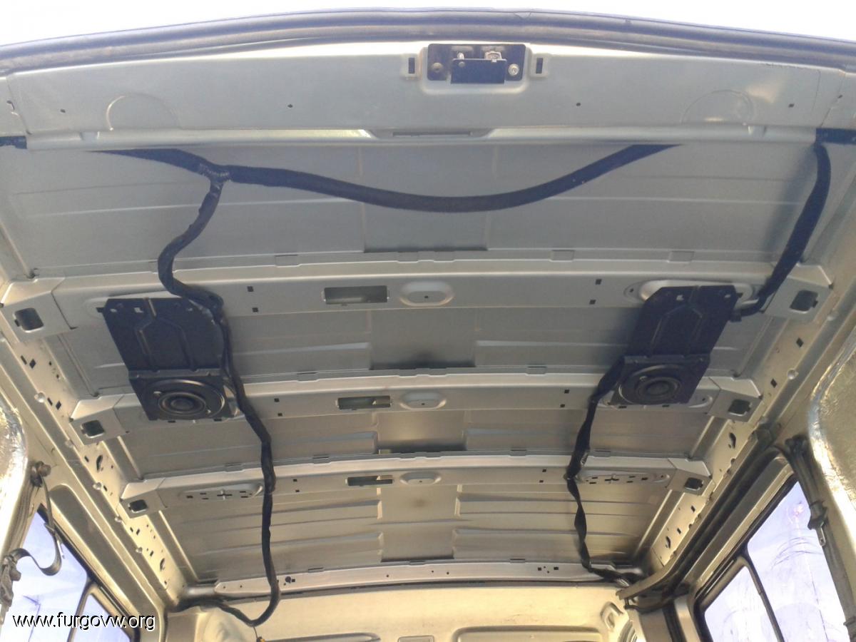

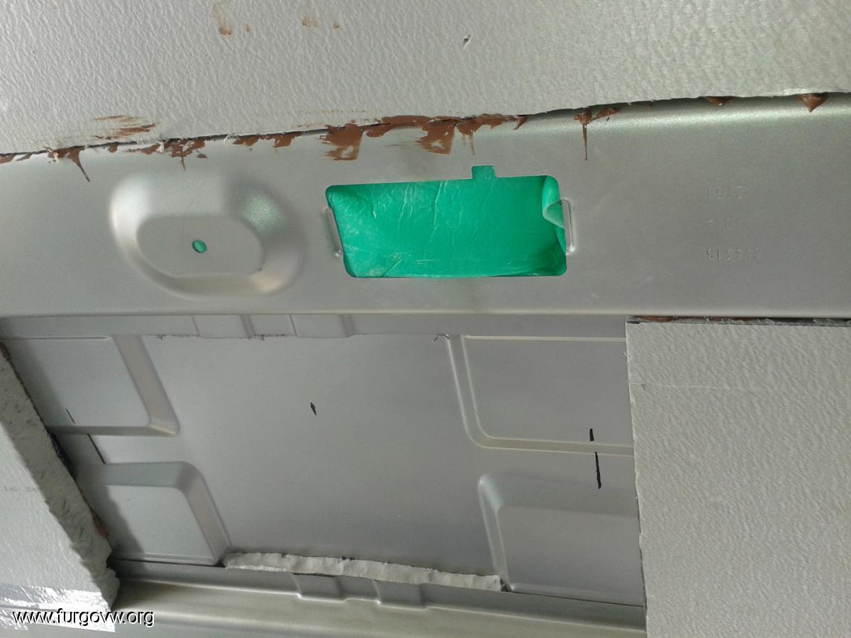

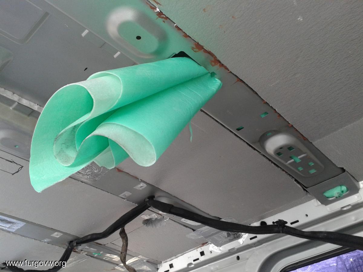

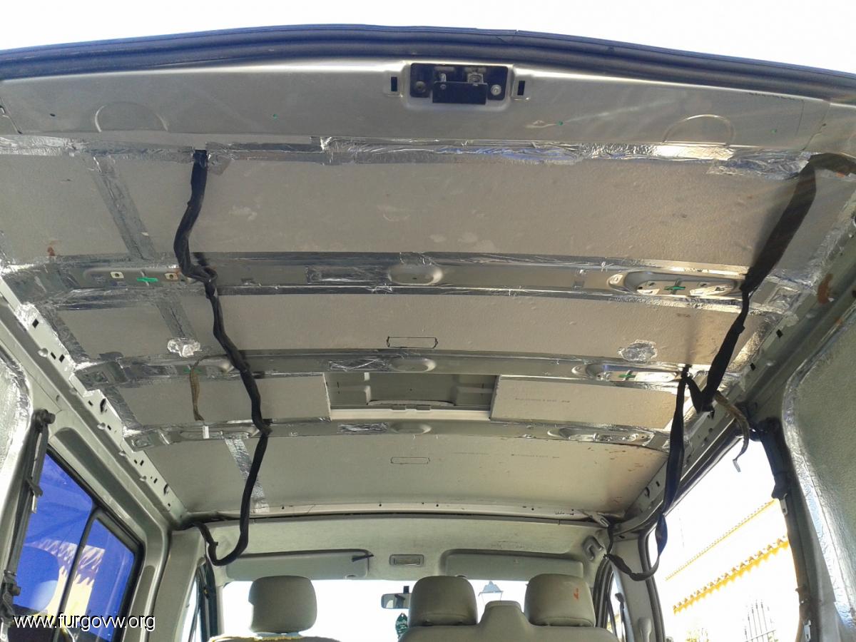

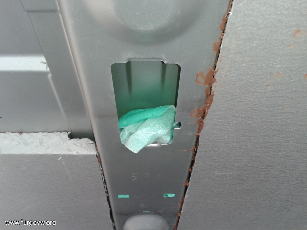

Bueno....ahí van unas fotillos del techo...
En las vigas va el aislante del suelo metido a presión... ;D
El hueco que hay en medio es para la escotilla....
Está por terminar porque me faltó cinta adhesiva de aluminio... :-\
Todavía falta por ponerle una capa de "reflexivo"....
