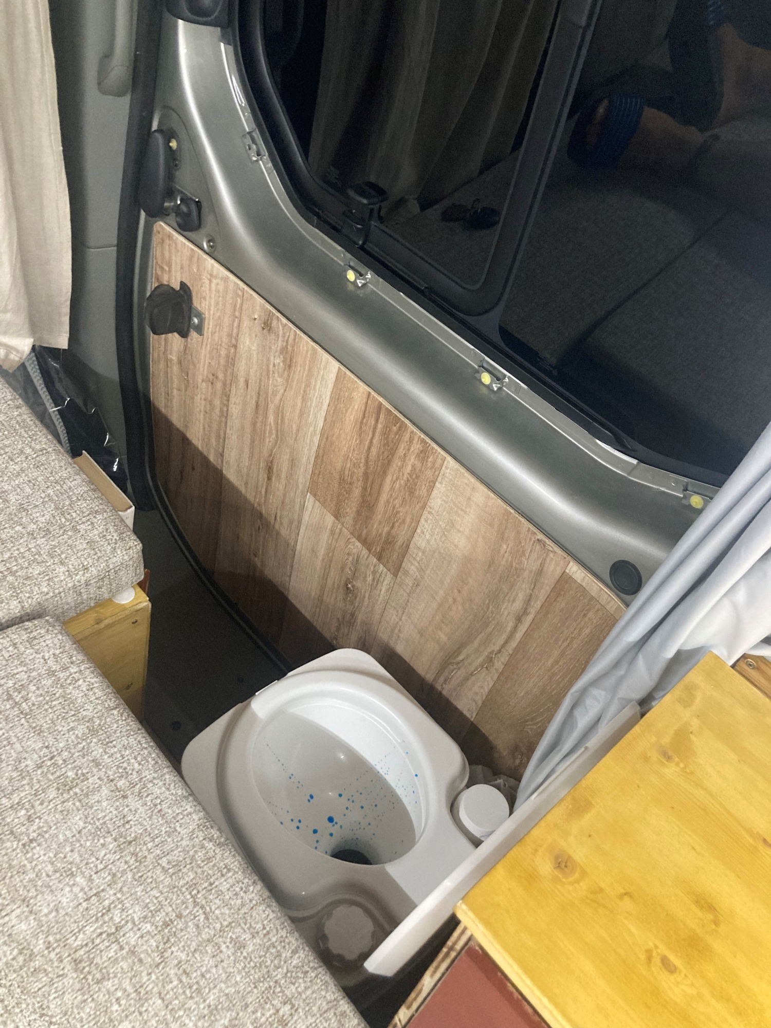

Sin duda ese Potti yo lo hubiese sacado por delante, aprovechando la parte superior para una cocina o fregadera, etc... el poder sacarlo te da un plus de comodidad a la hora de... que se agradece, ahí vais a estar muy apretados con el lateral de la cama.

Créeme, le he dado muchas vueltas al asunto incluso pensando hacer lo que dices, pero el potti no puede salir por delante porque delante tiene la nevera y sería misión imposible. También pensé colocar la nevera encima del potti y el potti sacarlo por delante, pero para eso tendría que recortar un poco el largo de la cama, y va a ser que no. Así que de momento se va a quedar así. Lo siento mucho 😜😎
P.D. El fregadero ya lo veréis...😁
        Y la cocina dentro de la furgo...es anti yo 😁

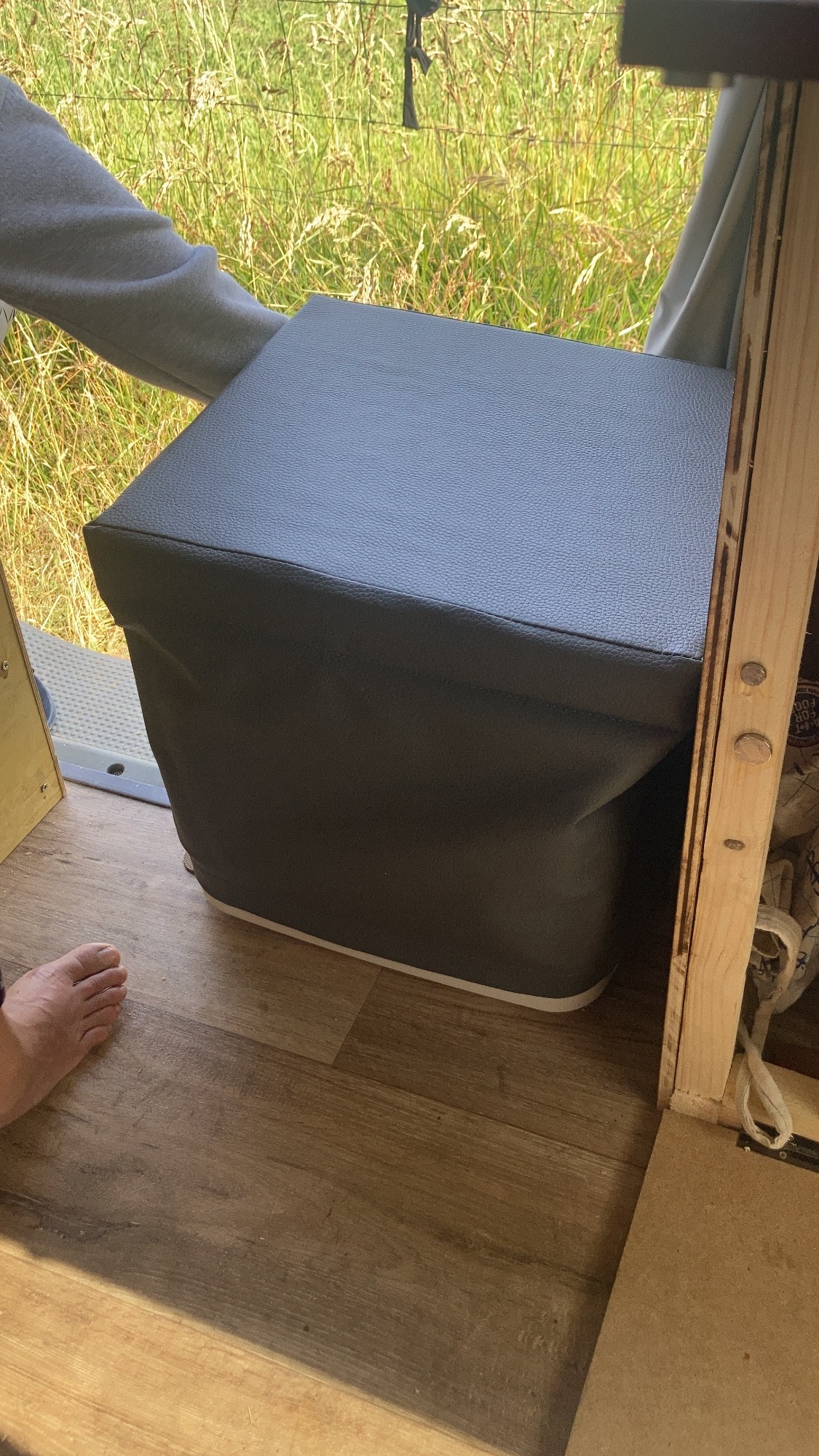

A mi me gusta mucho como la tienes, de echo la distribución de mi furgoneta está basada en la tuya (entre otras). Para mi la distribuciín mas sencilla y comoda. Yo al final decidí no tener el potti en un sitio fijo, y como no da buen aspecto llevarlo destapado, le compré este puff para taparlo, que a la vez que decorar, se utiliza a modo de asiento auxiliar, o mi novia lo utiliza mucho de mesilla, pone una tabla de cortar encima y lo utiliza de mini encimera mientras yo utilizo la otra, así cocinamos los dos a la vez:
Cuando la cama no está hecha, suele ir en ese sitio de la foto, y cuando la cama esta hecha, lo dejamos ahi arrinconado. Si algun día en mitad de la noche surge la necesidad de mear, y por lo que sea no se puede salir fuera (mucha lluvia por ejemplo), pues se utiliza:
No es ideal, pero a mi me sobra. En principio no queriamos potti, somos de cagar en el campo. Pero en varias ocasiones hemos tenido que utilizarlo, dado que había muchos vecinos y poco lugar escondido para sacar la leña :)
Por cierto killo, para utilizar el potti no lo sacais de ese espacio no? Solo para vaciarlo verdad? y otra cosa, lo vacías cada salida que haces? Yo suelo alargarlo, de echo la ultima salida que hice lo guarde en el trastero (en Octubre) y el otro día me acordé de el y lo limpié.....y jodo que ricooo  .baba  jaja
