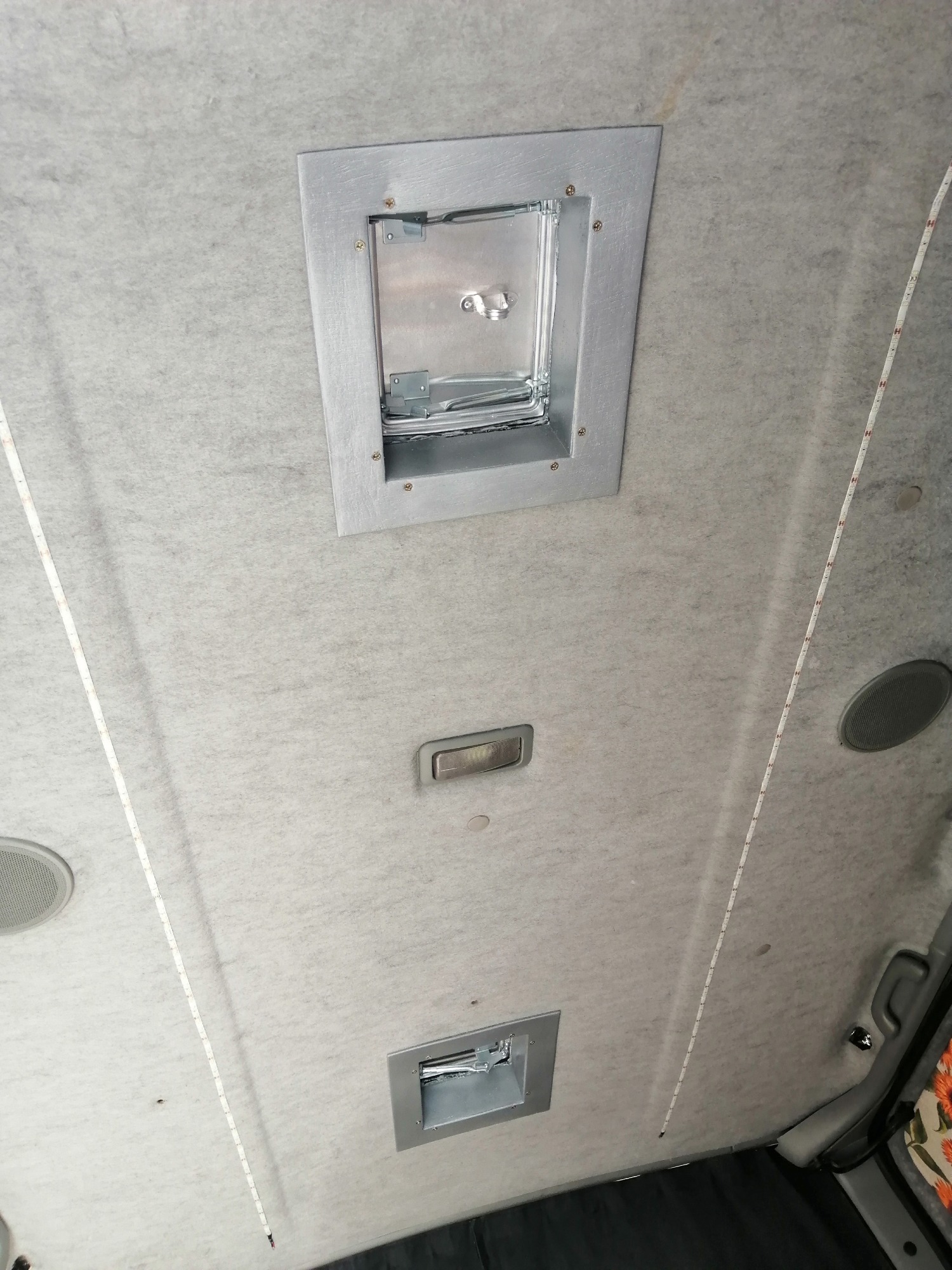

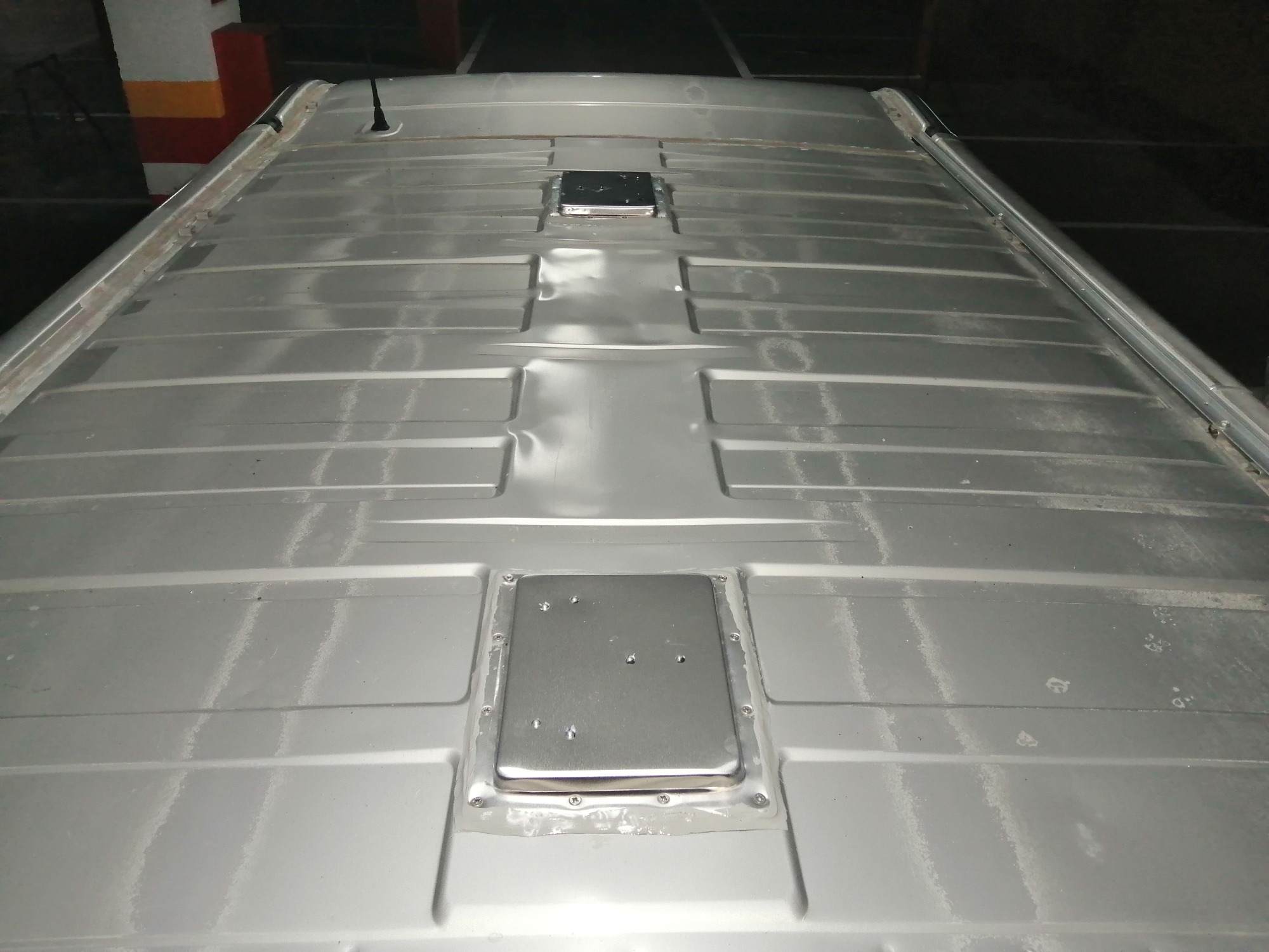

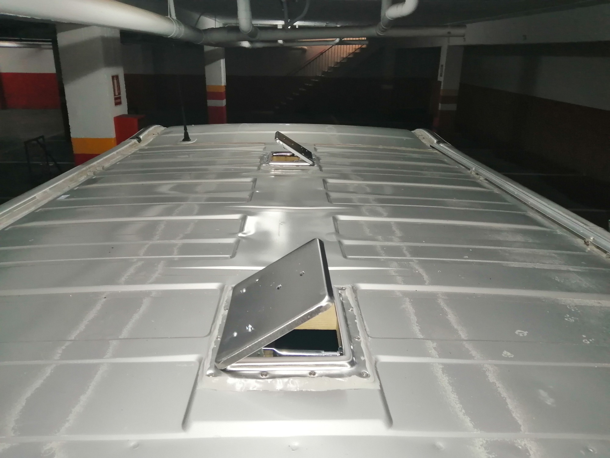

Kiyo74
Mayo 17, 2020, 18:05:45 pm #502 Ultima modificación: Mayo 26, 2020, 00:13:37 am por Kiyo74

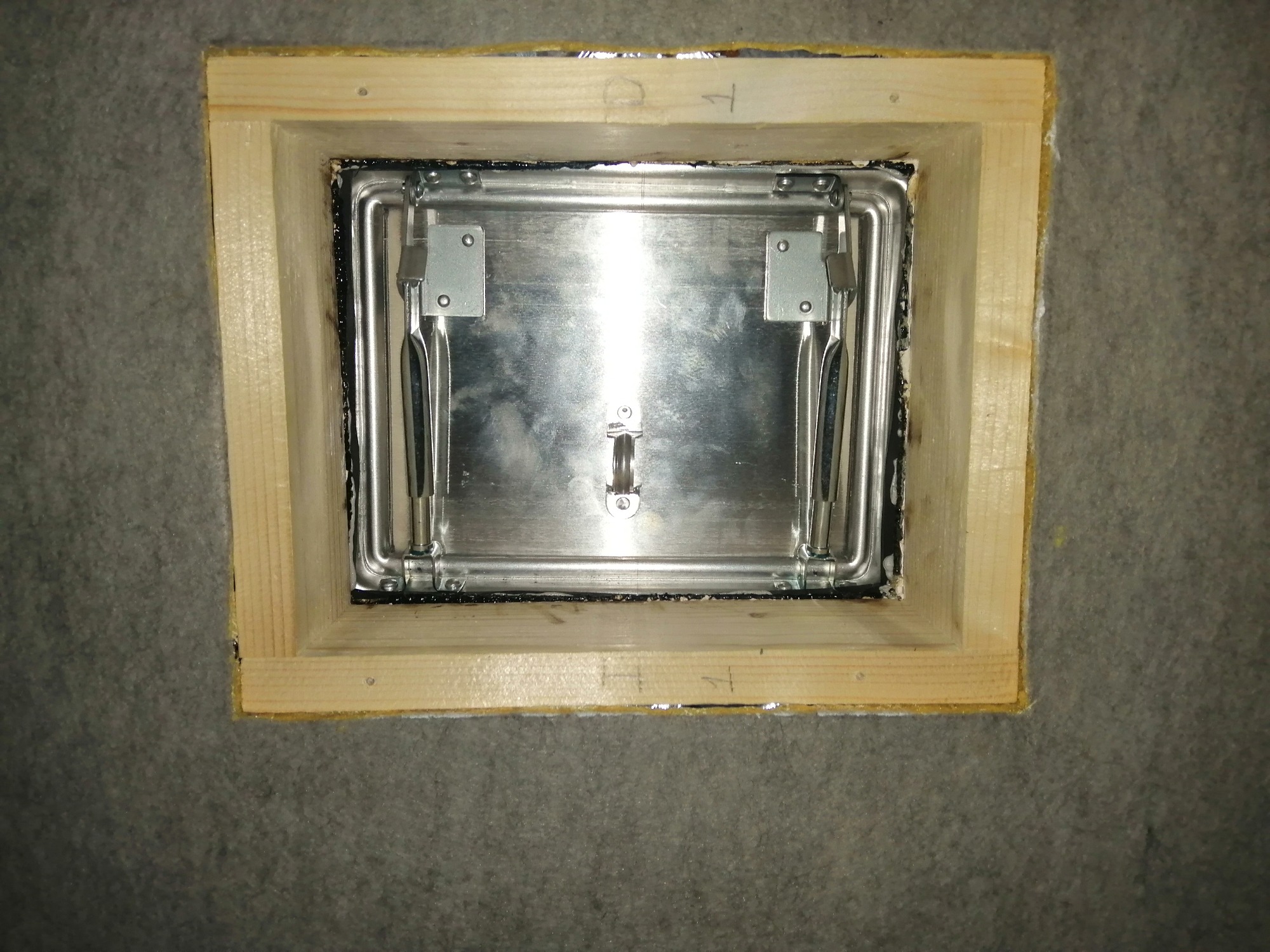

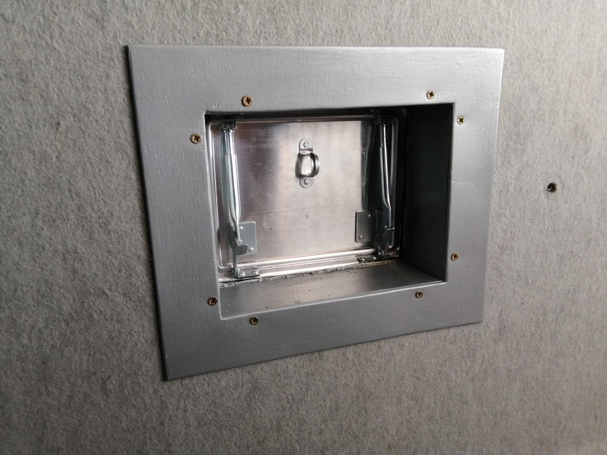

Escotillas colocadas .yupiii
Solo me falta pintar los marcos...
Ya me queda menos 😁
Y sí, la furgo necesita una manita de pintura... 😅😢
-Editado- Marcos pintados y colocados.

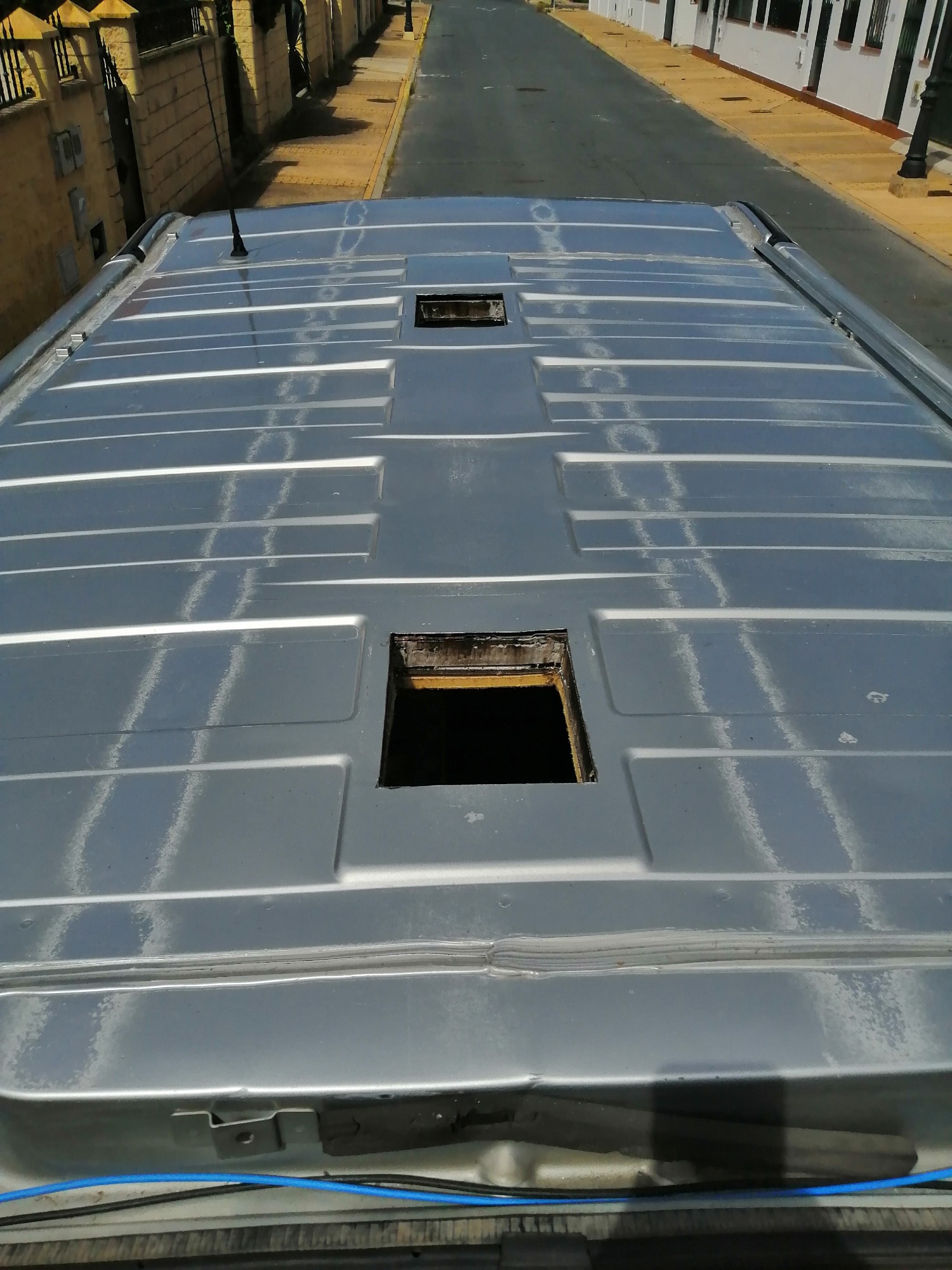

HP1961
La has cortado tu mismo???  .panico  .panico  es como operar a un ser querido, yo mismo no podría,
a la de otro si   ;D  ;D
Fuera de broma te felicito
Podría ser peor...
Kiyo74
Cita de: HP1961 en Mayo 17, 2020, 18:39:28 pmLa has cortado tu mismo???  .panico  .panico  es como operar a un ser querido, yo mismo no podría,
Sí, la he cortado yo, gracias  ;)
He tenido que pensarlo bien antes de operar a la carriña  .meparto
Pensaba....y si me equivoco? .meparto pero al final la paciente salió bien de quirófano...
Argibay
Pero que haces insensato,que por hay te puede entrar agua.
Hos dejan tiempo y un taladro y la que liais. .panico
Y ahora a por la placa,no sea que se te pase la euforia. ;)

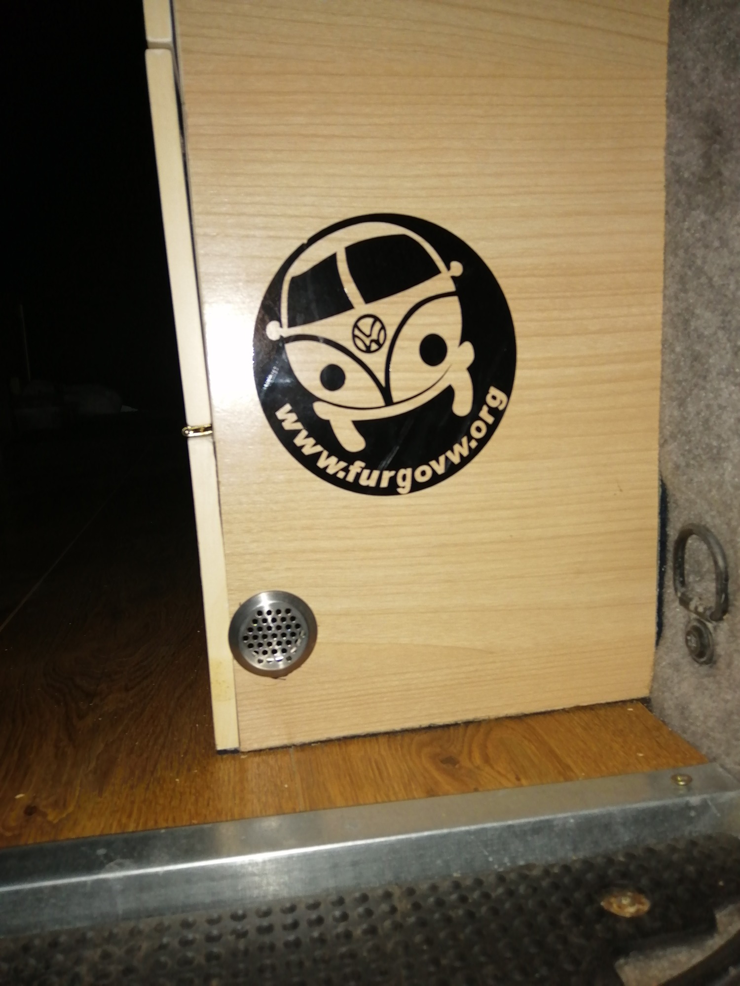

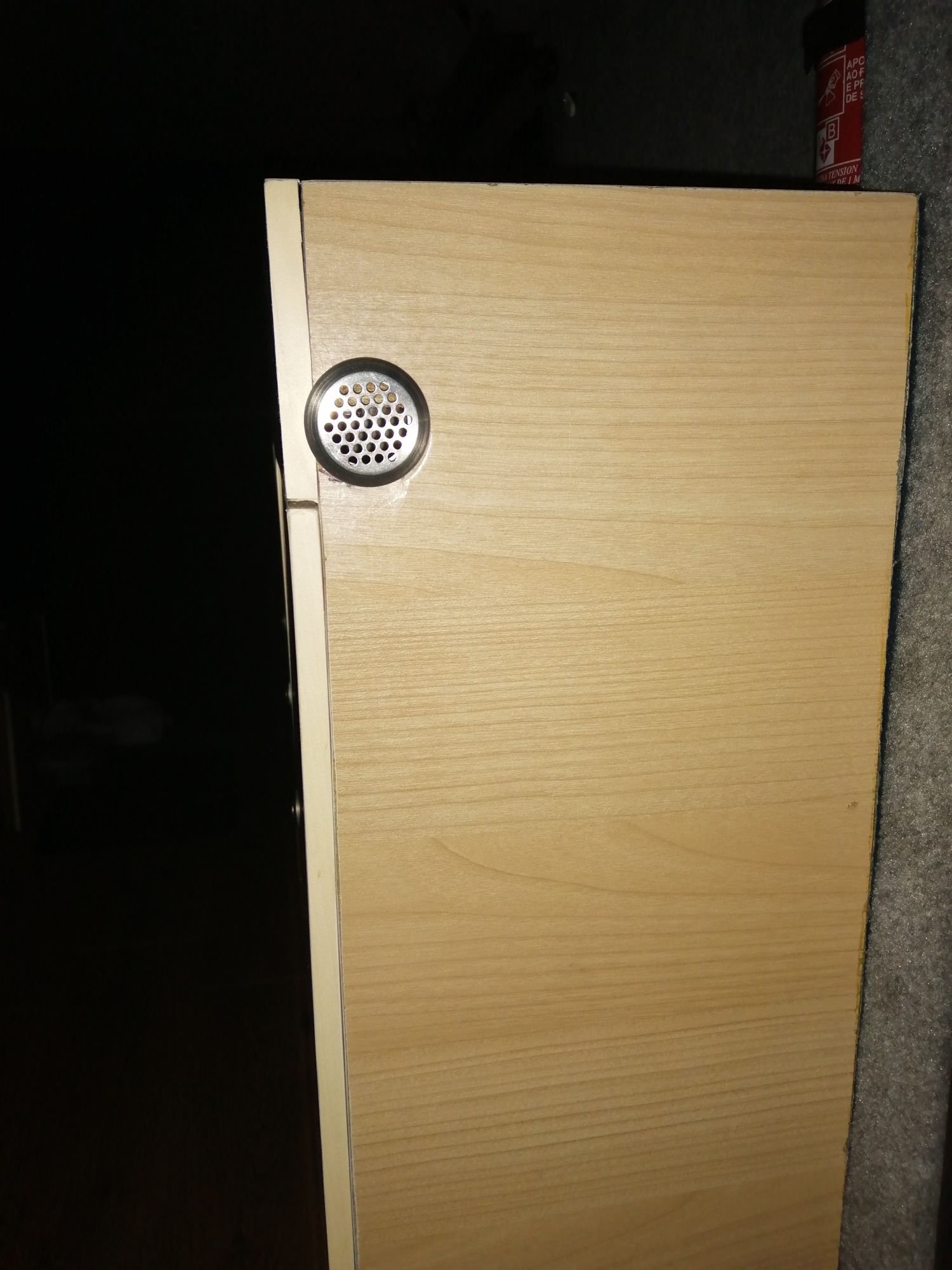

Kiyo74
En los muebles he podido disimular los agujeros de las cinchas con esos respiraderos...
