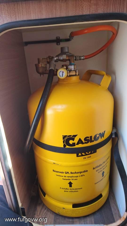

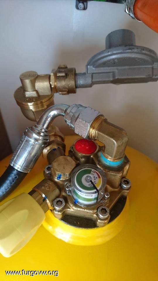

Primeros 8l de gas y solucionadas las pequeñas fugas que tuve en un principio.
Decir que en esta botella se puede ver la carga desde el lateral. Tenía mis dudas al respecto ya que en la web no lo aclara.

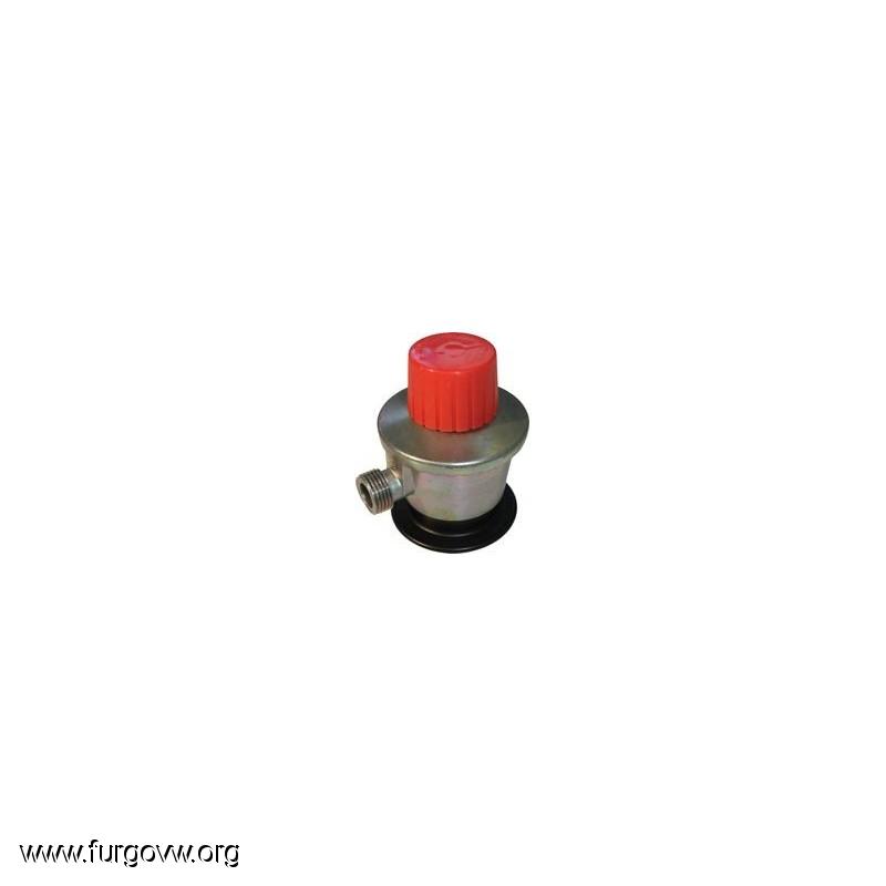

Una pregunta más: en caso de tener que montar en algún momento una bombona de propano, se podría conectar ese regulador de 30mbar a un regulador de salida libre tipo este y listo?
Gracias!
osbalro
Cita de: pktito en Junio 26, 2017, 11:03:57 am
Buenas!
Gracias!
Si, de hecho yo saqué este y lo puse a la bombona directamente con su filtro. Solo eso. Eso, si. Hay que apretarlo bien o pierde. Para buscar posibles fugas, agua con jabón

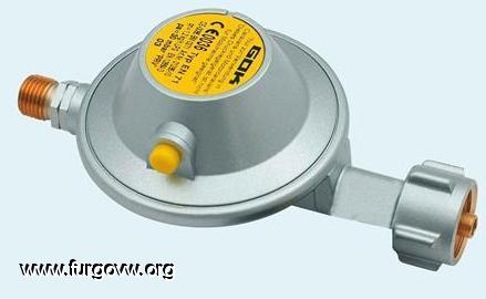

Kama
buenas el problema que tienes es que ese regulador es rosca alemana muy parecida a la española pero no igual.
tienes en el catalogo de truma los modelos de liras para cada pais, si quieres pasar una inspeccion de gas asi no creo que le pases
saludos

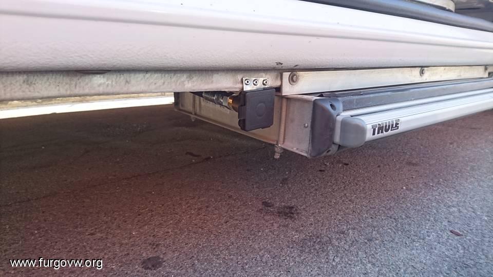

Hola. Has tenido que agujerear el arcón estanco o la chapa para pasar la lira hasta la pletina que está junto al escalón?
osbalro
Cita de: dvznh en Octubre 25, 2017, 21:33:00 pm
Buenas,
No, aproveché el respiradero que tengo en la parte inferior del compartimento para sacar la lira.
