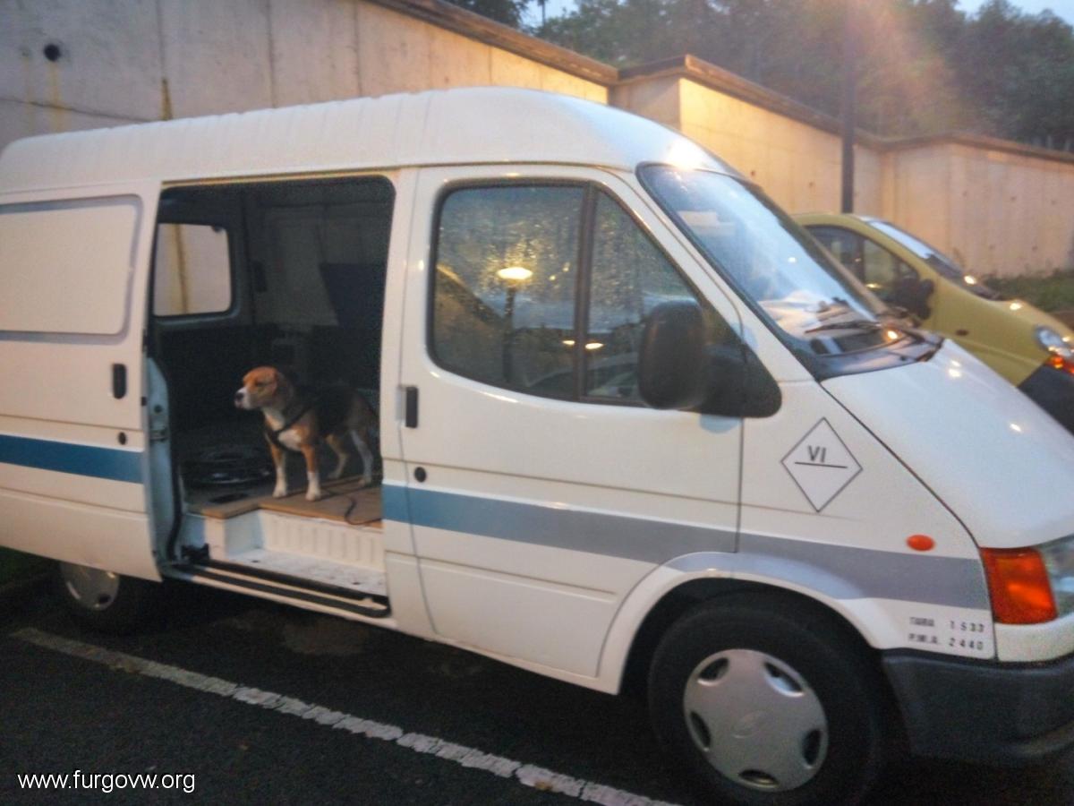

Aqui os presento a la nueva integrante de la familia. Tras pasar por dos minicamper, como una partner y una peugeot 806 hemos dado el salto y nos hemos decidido, con ganas de disfrutar.
Se acepta todo tipo de consejos!
La furgoneta es del 99 y tiene 90000 km, era de una empresa de electricistas que cerro y la usaban para andar de una nave a una empresa en las afueras de vitoria. Por lo que esta como nueva. ¿ME aconesejais limpiar la egr? He leido que en climas frios no es muy recomendable y la furgo es del norte y duerme en la calle. Conozco otra furgo de este tipo que en altas tiraba algo mas, el otro dia en urkiola casi tengo que meter primera.... Cualquier consejo sera bien recibido

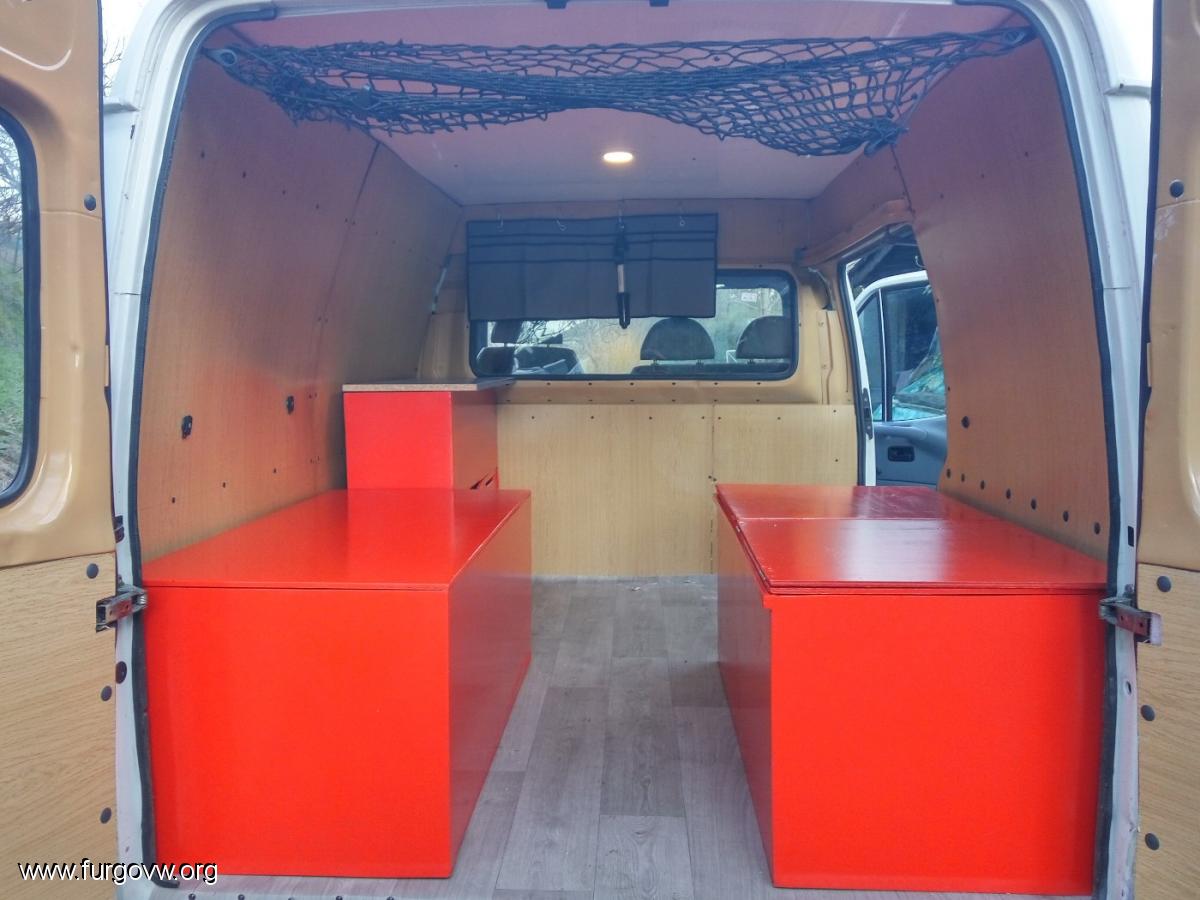

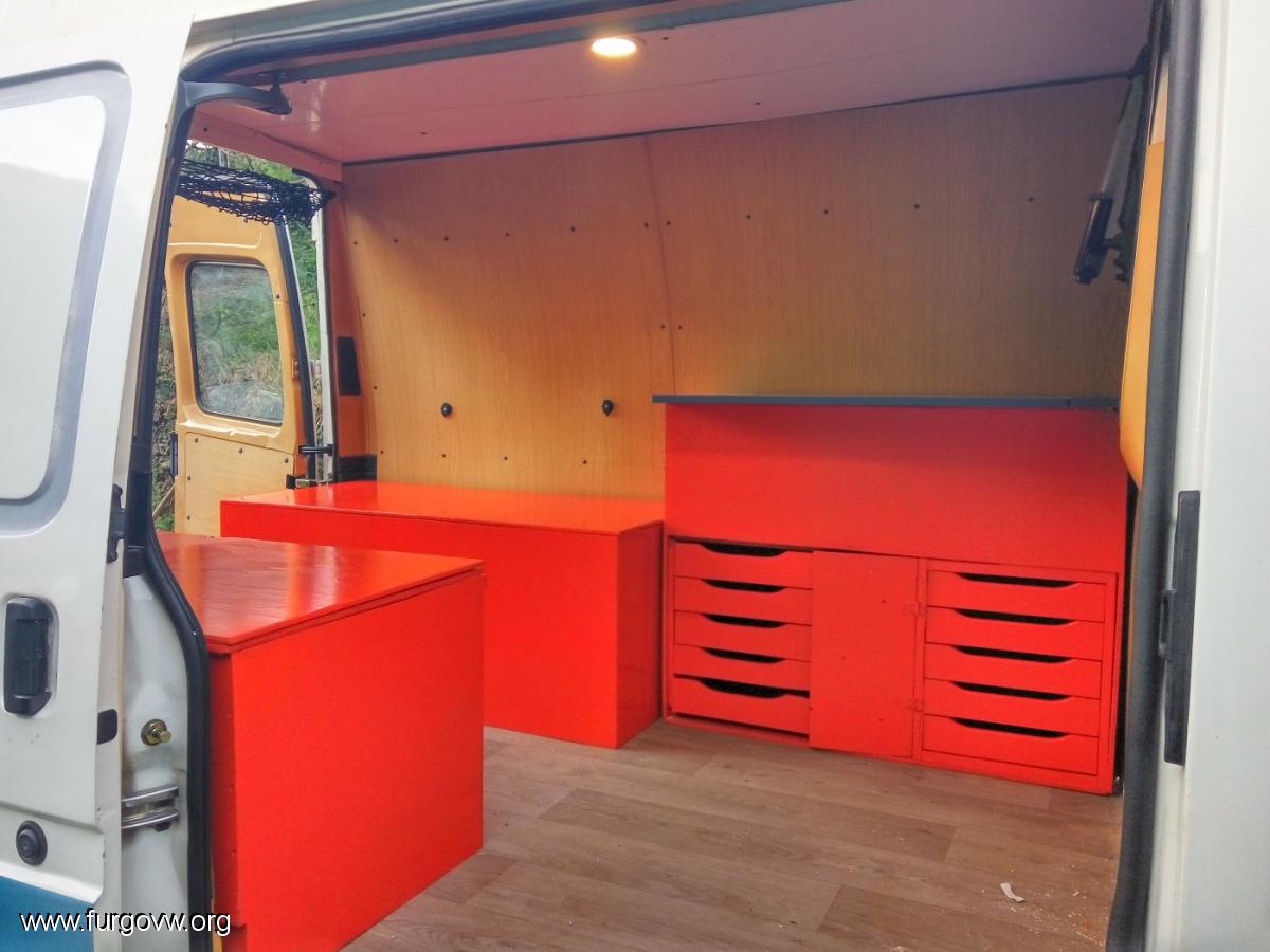

BUENO AL LIO, que lo importante es lo importante! Las fotos! Aqui cuando llegó a casa!

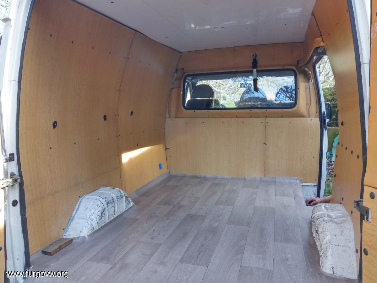

ESta tras aislar, panelada.

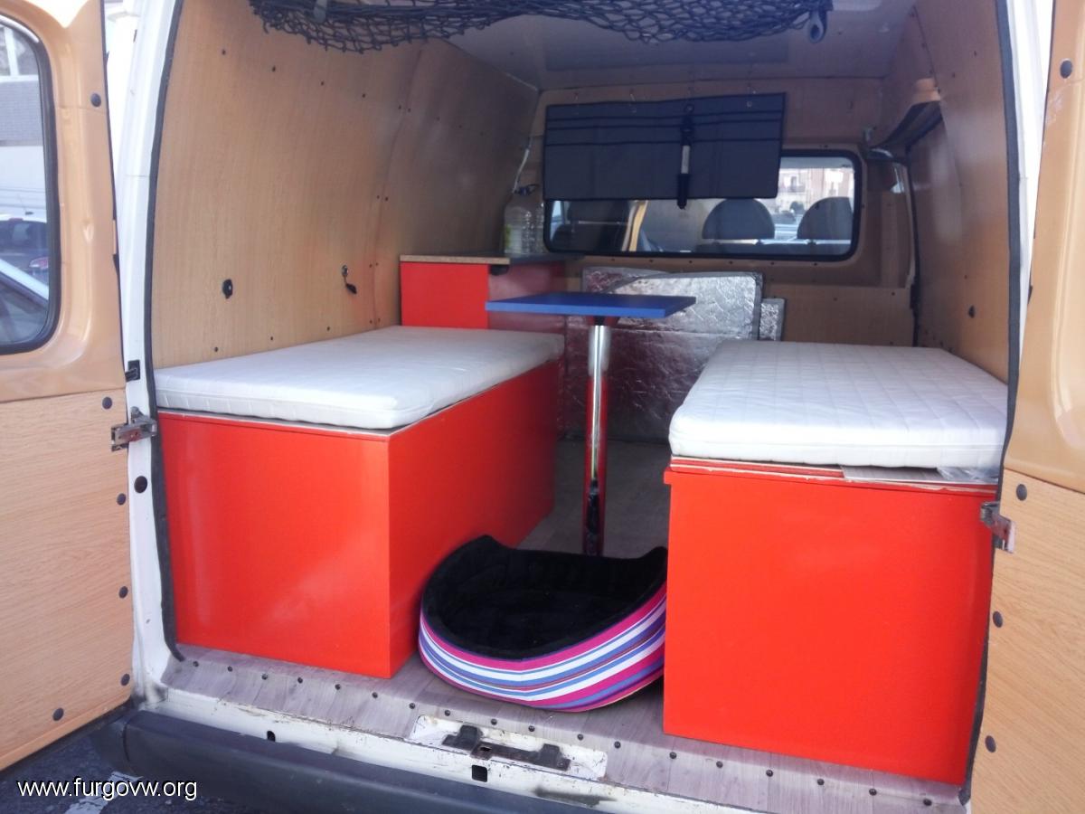

Con los muebles
Y poco falta ya mas que hacerle fregadero y cuatro detalles
ESpero que os guste! Saludos y km!

Viendo las fotos, quería preguntarte  ¿has puesto algo en las puertas traseras por la parte que rodea a las ventanas o solamente esta pintado???

Verdaderamente dormir a lo ancho es la leche! Eso si entro justito justito ..... LAs puertas efectivamente es pintado, el blanco quedaba muy gitanete y esto le da un toque mas elegante.
llalles
Gracias por la respuesta... Estoy mirando la forma de tapar el metal pero no la encuentro..
Había pensado intentar hacer un panelado con tablex y debajo del tablex pegar aislante por capas, pero al meter la broca para hacer el agujero guía para los tornillos, seguramente se enrollará en la broca, así que como no lo tape todo con kayflex, que es demasiado caro para mi en estos momentos, pues no se como solucionarlo.
Creí que habías pegado algún tipo de polipiel o similar que he visto hacerlo a algun forero pero parece que no es tan facil.

yo tanto el techo como el suelo lo tengo aislado con capas. ES una mierda para taladrar la verdad porque se te engancha por todos lados. Pero poder se puede.......
Las paredes las aislé con poliestireno extruido (creo que se llama asi) de este verde que me dieron por la cara. Y en los huecos donde no podia meterlo, rellenar de espuma.

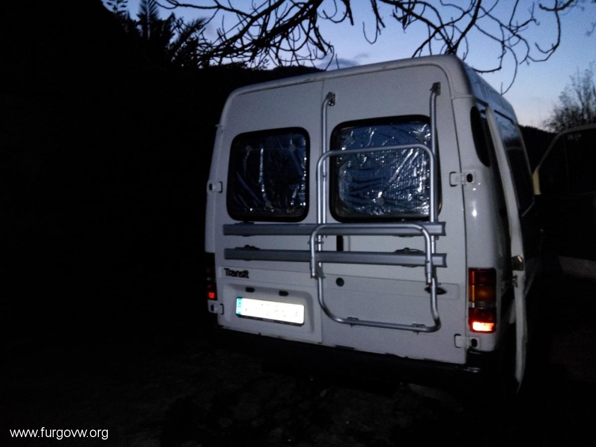

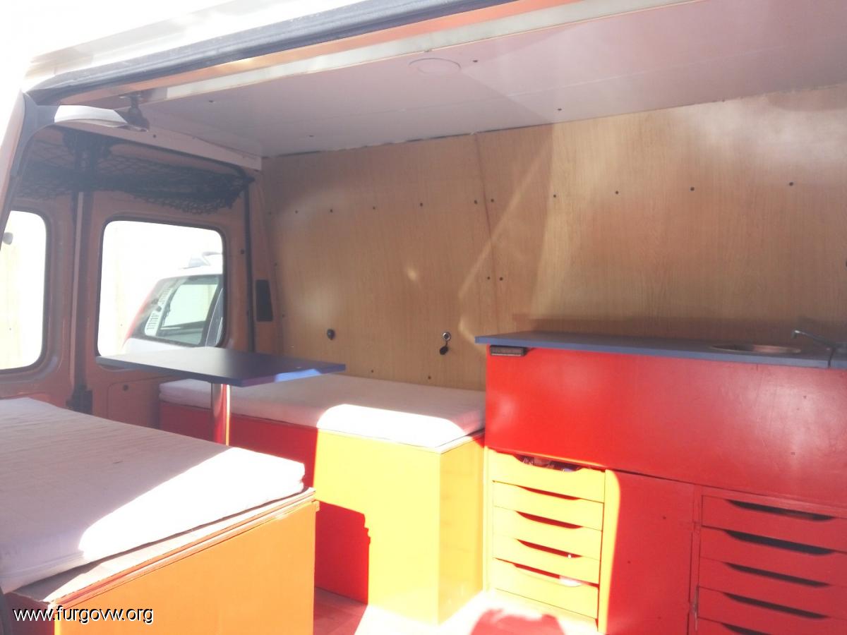

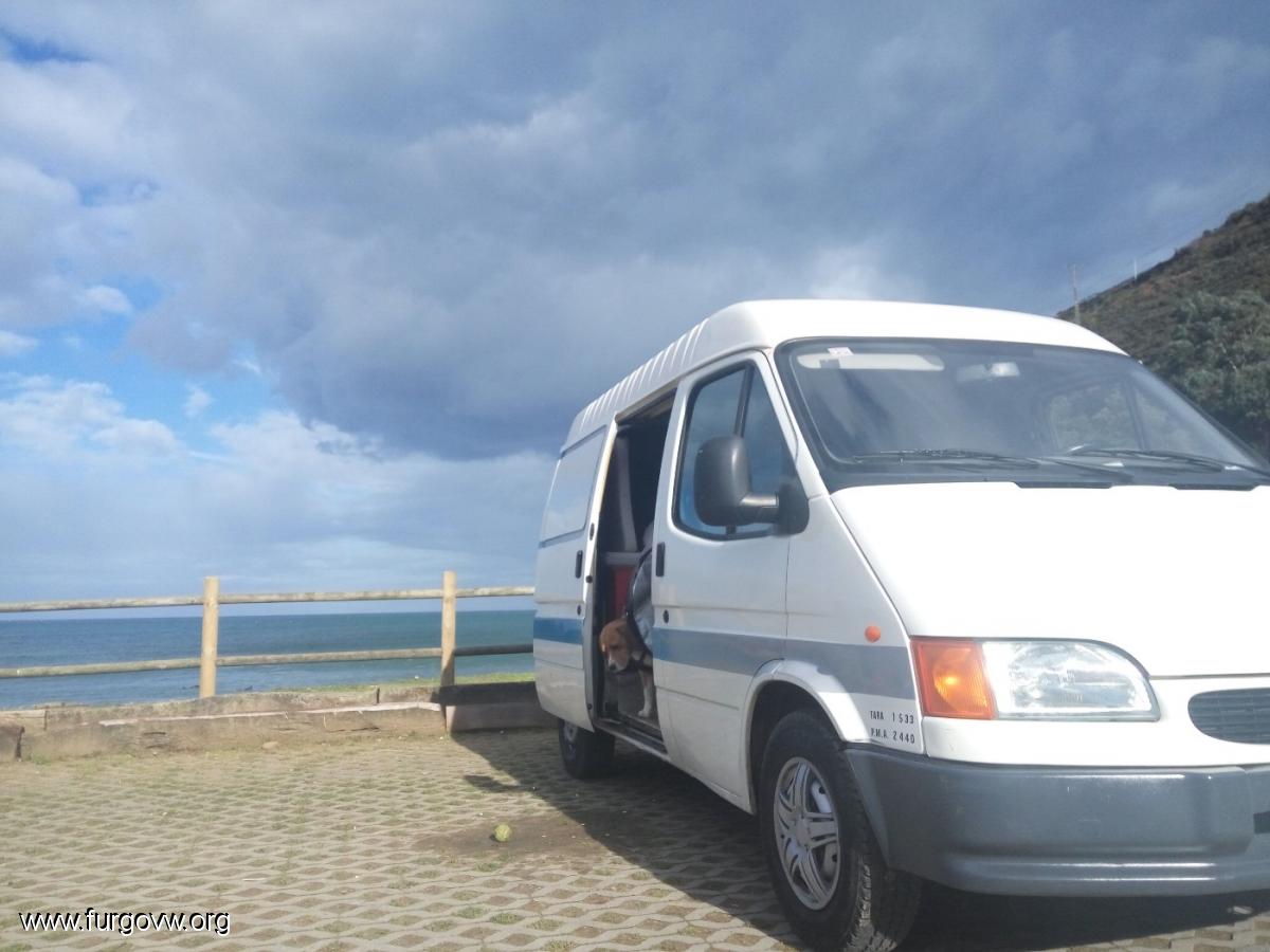

Aqui unas fotitos mas. ESte finde ha tocado estreno en mioño y genial, con mucho espacio al tener la cama hecha de lado a lado. Al final me decidi por portabicis fijo, que le da un color especial!
