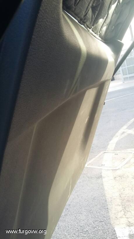

Tusabras
Cita de: skt_jk en Agosto 04, 2017, 00:38:25 am
what??.. La mia tambien es una evalia, pero lleva grapas que raro.. podrias enseñarme una foto de lo que dices??
Espero que se vea bien que el sol no me ayudaba nada. El porton no lleva nunguna grapa visible.
Creo que esta lleva unas grapas interiores que no se ven.
Puesto que desmonte el borde del suelo donde cierra el porton para poner un vinilo y van así.

No, no se ve muy bien, pero es diferente.. que raro. de que año es?
Parece que lleva las grapas internas como los demas plasticos, tira del plastico por una esquina a ver si notas las grapas o se suelta alguna.
Tusabras
Cita de: skt_jk en Agosto 18, 2017, 02:47:16 am
Comprada en Enero y según ellos fabricada en 2016.
Yo no he visto otras.
Solo las nv 200 con 2 puertas y un tablero así tipo DMF.
Bueno ya pondras una foto del tuyo y así  lo veo.
Cuando lo desmonte ya le hago alguna fotillo.
