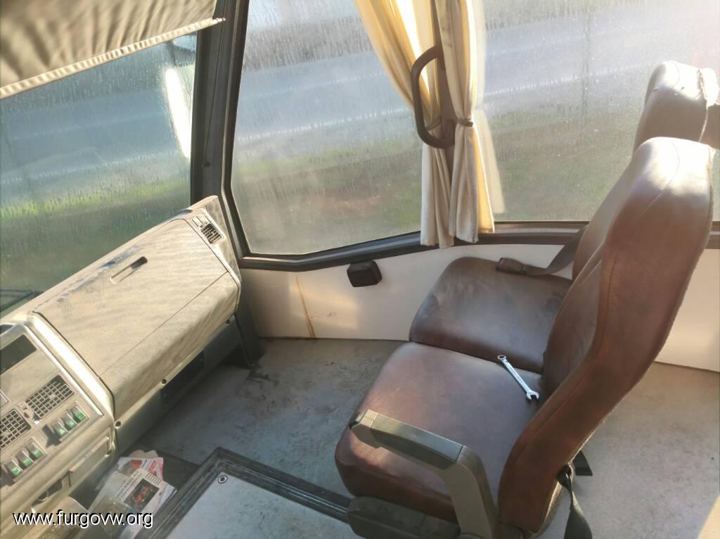

Lado conductor, 4,2
Lado copilotos 3,8 (hasta la escalera)
Ancho 2,35
Alto 1,95 (creo)

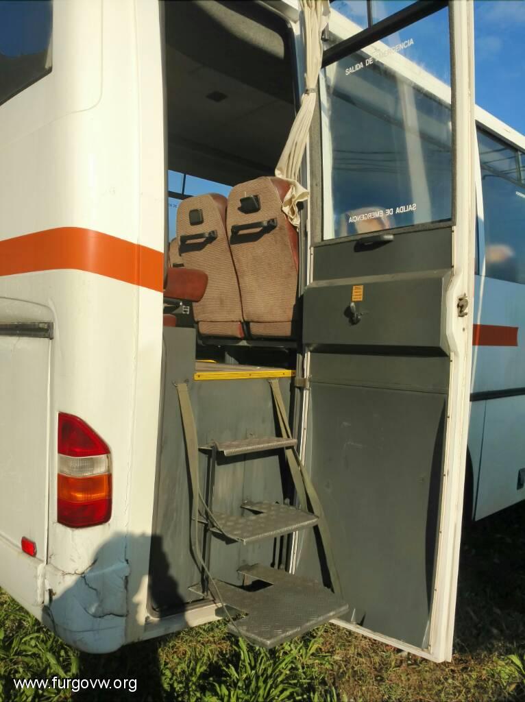

Lo del almacén no lo entiendo. Esa puerta da a lo que será la cama/comedor. Se podría anular.

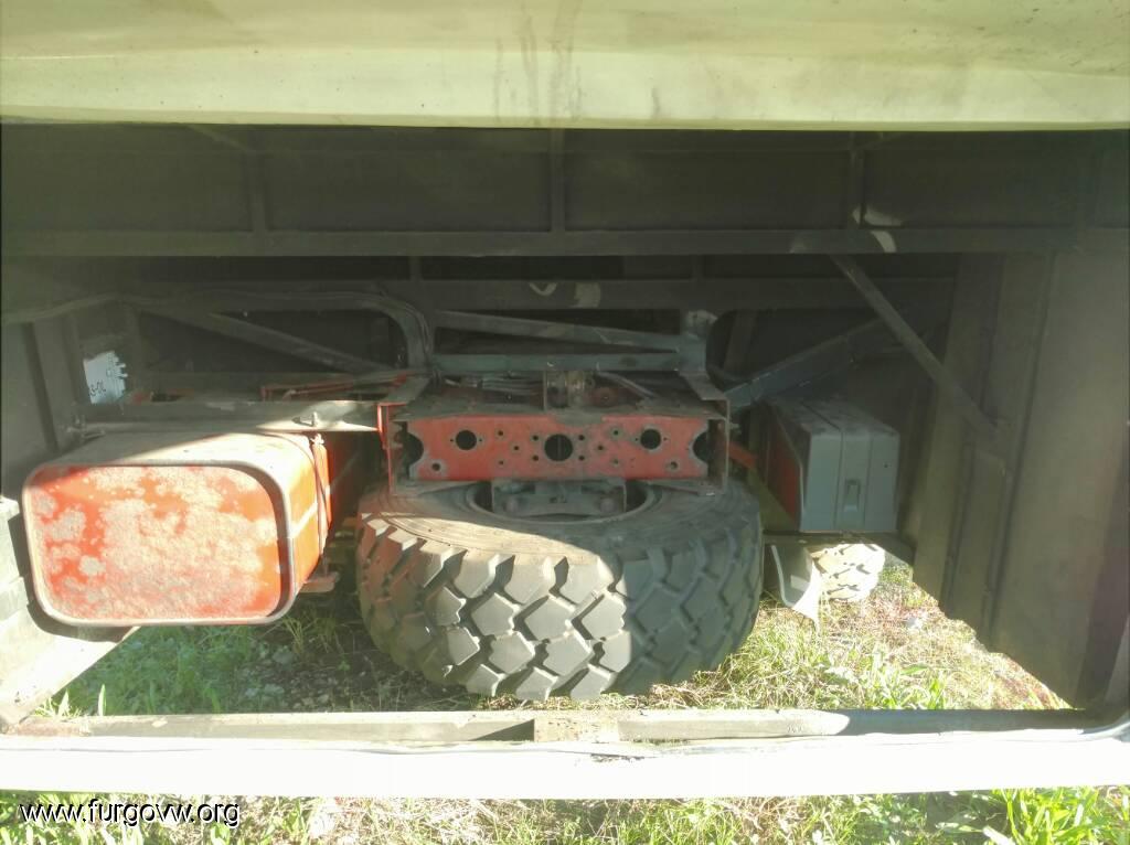

Debajo hay un hueco, actualmente sin suelo, con el depósito de combustible y rueda de repuesto. Pienso poner suelo y forrarlo para aprovecharlo como maletero.
Bua. Me pensaba que allí donde hay escalones había hueco. Nada nada, ni caso de lo que te he dicho .meparto
