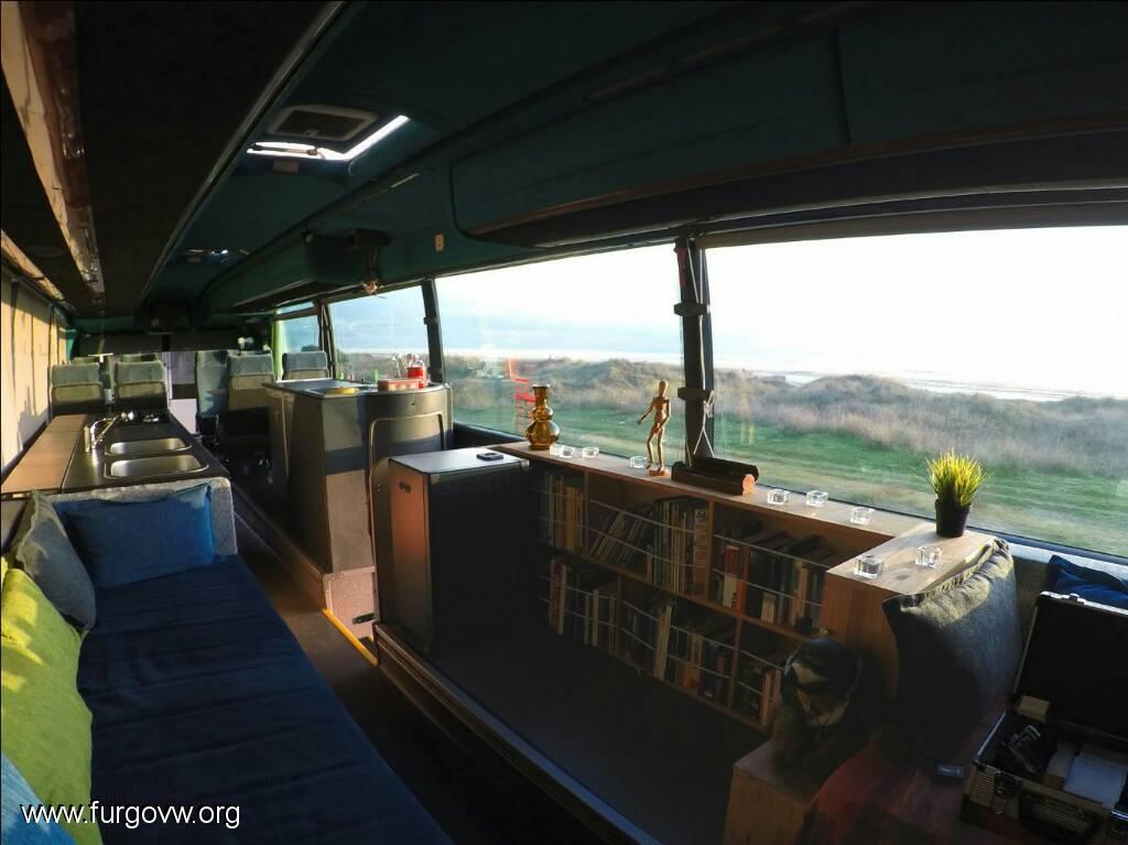

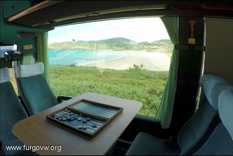

Por poner unas ideas sacadas de otros buses (seguro que los conocéis):
Por eso busco inicialmente algo que se pueda abrir y cerrar, retirar y almacenar o similar, ya que los cristales no tienen cámara (frío, calor).
Por ahora pretendo dejar la estética de bus, por eso tampoco voy a panelar las ventanas por fuera con chapa e instalar ventanas de autocaravana. Quiero ver si se puede pasar "desapercibido"   .sombrero es decir, que no parezca una autoca, sino un bus aparcado y disfrutar de una panorámica similar a las de las fotos de arriba (aunque no sea con tanto cristal, se ve la idea).
