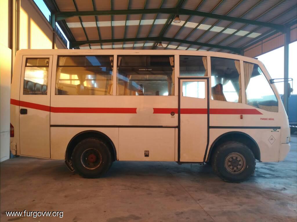

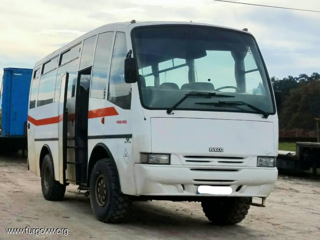

Recientemente he adquirido un minibus, aún no he empezado a hacer nada, bueno sí, le he pasado la fregona por encima...
Empecemos señalando el (culpable o a quien hay que agradecerlo, ya se verá): Aramos, él es el que publicó el anuncio en el hilo de venta, y aquí estamos.
Después de darle vueltas, decidirme, arrepentirme, volver a decidirme, todo ello con 1500 Km entre medias, como ya sabéis he adquirido un "minibus" 4x4 de 27 plazas + conductor, con 18 años en sus palieres, un UNVI modelo XEITO.
De frente no parece tan grande, pero de lado ya se empieza a ver de qué estamos hablando:
La base es un iveco eurocargo 4x4 de 3,4 metros de altura y 7,5 de largo, con ruedas 365/80R20.

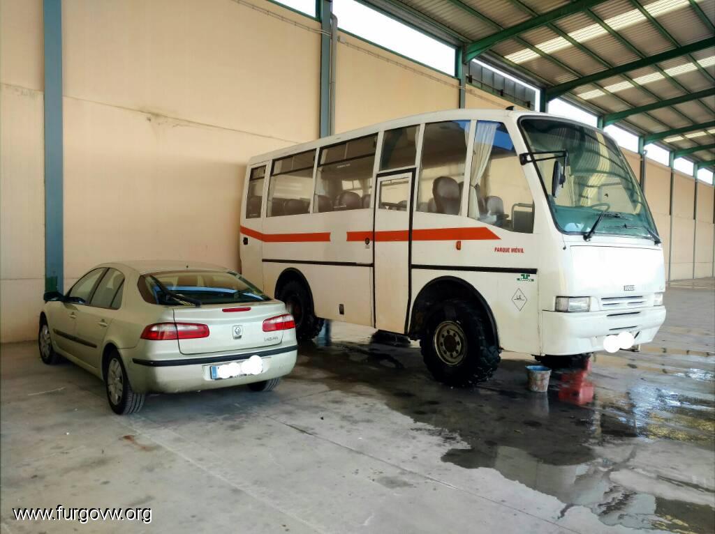

Estado físico:
Lo averiguaré de verdad cuando lo revisen, por ahora arranca en frío a la primera, tiene oxido, las correas aullan como despellejar a un gato, las ruedas están para tirar, de chapa también necesita arreglos:
Llantas de dos piezas (con aro desmontable)
Entre chasis y carrocería hay espacio, veremos si se puede aprovechar (tiene pletinas para anclar algo):
Bajos:
Alguna ñapa:

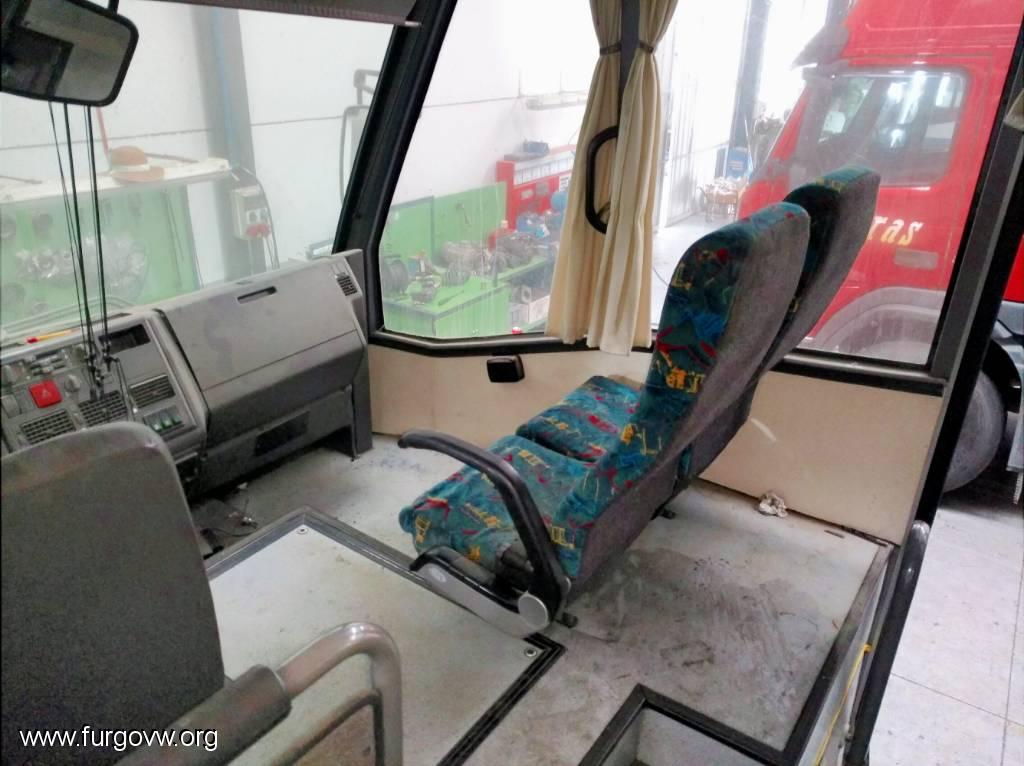

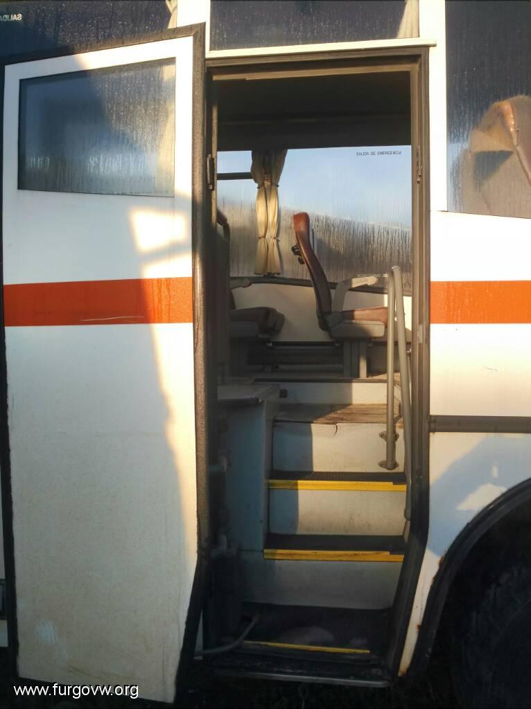

Interior.
Mandos de freno de estacionamiento, reductora, bloqueos:
Está aislado, pero no sé si suficiente.
Desde el suelo en la zona del escalón de entrada, lo blanco es que rasqué con un cepillo de raíces y me llevé el óxido que era lo único que quedaba, dejando en aislante a la vista:
En los pasos de rueda:
En un agujero de la pared interior se ve el aislante, no se como se llama, es como ¿lana de roca? de color oscuro.

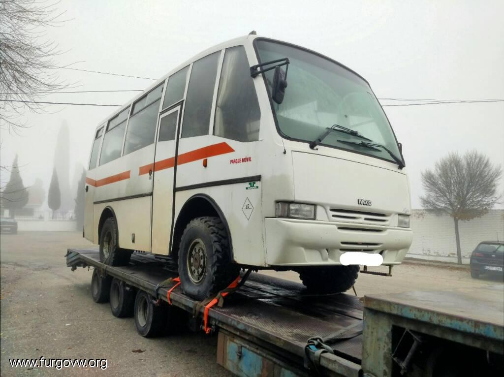

Llegar a casa no siempre es fácil:

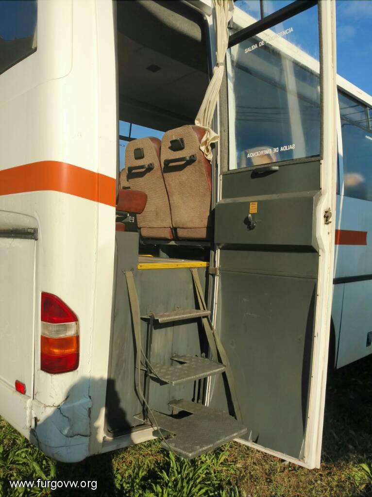

He ido a tomar medidas (de noche, con una linterna) y las principales son:
Lado izdo, desde la barandilla de la entrada hasta atrás, 424cm
Lado drcho, desde el respaldo del asiento hasta atrás, 380cm
Teniendo en cuenta que los 7 asientos en marcha están al otro lado, es decir, esas medidas son desde los asientos/entrada hasta el fondo.
Altura en el medio 200cm
En los 155 cm del fondo, la altura es de 187cm
En la parte delantera, la altura desciende en forma de arco, dejando en el medio en el lado de los copilotos unos 170, y en la tapa que da al motor, 160
El ancho en el centro es de 235cm, el trasero 229 (la puerta de emergencia)
Los asientos actuales tienen 94cm de ancho y dejan un pasillo de 48
