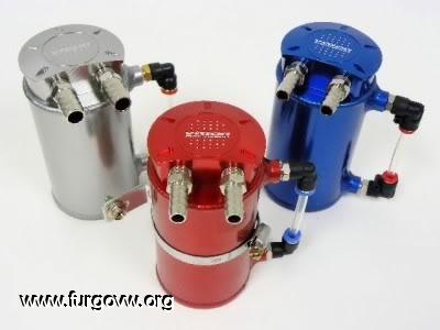

Mirar que interesante. Me acorde de este tema cuando lei esto, que puede ser causa también de que salga disparada la varilla del nivel de aceite.
http://www.4fe.es/la-importancia-del-decantador-de-aceite-para-los-gases-que-salen-de-la-tapa-de-balancines/
