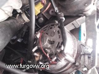

Acabo de ver este alternador. Es de 65 amperios. Lo veis poco? me han dicho en la pagina que por numero de bastidor les sale este y uno de 45 amperios. El de 45 lo veo muy pequeño. Y este no lo se porque no entiendo nada de mecanica y menos sin la etiqueta que esta borrada. Gracias .

probablemente sea de 100a... Todas las 2.4d que he visto llevan de 100A
En esa foto, me parece que llevas el cable gordo positivo sin la tuerca, el positivo está suelto...¿es por que lo están desmontando o vas así con él? si vas así es normal que apenas te cargue
si mides el diámetro del alternador ya sabes mas o menos cual te entra..el de 100A es el más grande y el recomendable
se te apaga la luz de alternador del cuadro al arrancar o directamente no se enciende?

pero si  debe entrar...sólo hai que cambiar la posición del soporte y correa a la medida seguro que ya va... en mi t3 tenía uno enano de 45A y símplemente dándole la vuelta al soporte me entró uno de 90A  ;D
por esas fotos hay holgura ahí para meter de camión  .meparto .meparto
Si, estaba descollado , le hice una foto cuando se estaba montando después de limpiar y cambiar la correa del alternador . Pero sigue la luz encendida y ya no arranca.
Uno de 100 ? perfecto. No se puede quemar ningún cable ni nada por ser de mas amperios? ya que si supuestamente lleva uno de 65 ,casi es el doble .Hay un compañero aquí abajo que también comenta que tiene el de 65. Graciaas por pasarte y por la ayuda.
