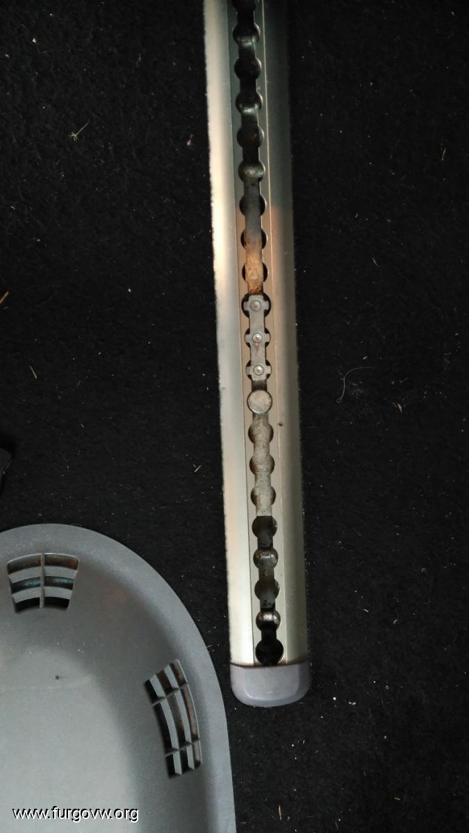

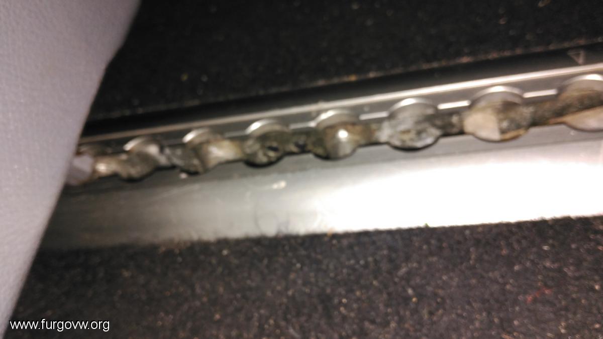

Buenas compis! acabo de comprar una viano fun del 2005, y no consigo hacer la cama...nunca fue lo mio en mi dia a dia...pero para una vez que quiero, se me resiste  .baba
el tema es que tiene los soportes dentro de los railes de cuando llevaba el asiento de detras del piloto(no lo trae), y no se como sacarlos... o si solo correrlos (lo de intentar desplazarlos con la herramienta que trae, o en su defecto con dos destornilladores gordos para hacer fuerza ya lo probé y nada, no pasa mas alla del asiento-cama)

Los patines del asiento individual trasero estan ya adelante de todo, pero los patines del asiento-cama pegan contra estos y no dejan que vaya mas hacia adelante, y no puedo hacer la cama (se pone horizontal, pero no cabe el multiflex de la parte trasera, este queda doblado encima de la cama)
Supongo que tendré que poner estos patines debajo de las patas delanteras del asiento-cama, o si ahi no van bien, mover en los que esta ahora apoyado el asiento cama hasta el maletero y apoyarlos en los que estan ahora delante. Para cualquiera de las dos cosas tendré que sacar el asiento-cama, porque por lo que veo solo se puede levantar de las "patas" de atras pero no de las de adelante....no?

Tras una jornada de halterofilia ya está hecho, tocó levantar el asientocama y sacarlo de la furgo, mover los patines en los que estaba apoyado hacia atrás, y apoyar este en los delanteros. la putada ahora es que el asientocama no va hasta atrás de todo por que los railes traseros no le dejan, pero hace la función perfectamente .palmas .palmas .palmas
ojo al que le toque sacar este asiento, hay que girarlo 90 grados hacia adelante para que vuelva a entrar en los patines
