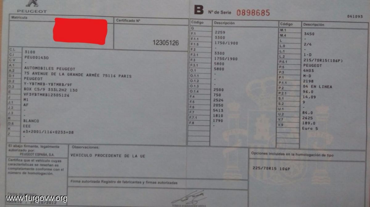

Esta es la Ficha Técnica del Vehiculo y las preguntas son:
* Con 9 plazas como viene en F.T. (yo la he adquirido cn 6 plazas y me la dieron recién pasada la itv) podría cambiar el asiento doble del copiloto x uno individual sin tener q pasar x itv ni pedir certificado ala casa??
* Q opciones tengo para instalar una banqueta doble para las plazas traseras sin tener q pasar x itv y demás??
* si instalo Claraboya, placa, deposito grises, calefacción estacionaria...necesitaría pasar itv para poder circular cn toda legalidad??
* He visto q hay varias empresas q comercializan diferentes módulos para camperizar una furgoneta sin tener q pasar x itv, podría hacer lo mismo en una L2H2??
Tng un montón d dudas q m van surgiendo todos los dias y se q seguramente están explicadas todas a lo largo del foro pero como veo q cada caso es un mundo m gustaría tener ese mundo aquí y no tener q andar buscando todos los días esto y lo otro. Muchas gracias y un saludo a todos

Esto está más que hablado,es cuestión de leer.
Todo lo que instales que no vendría de origen en el vehículo hay que pasar por caja.
1-Puedes cambiar el asiento doble por uno individual,eso te lo tienen que anotar en ficha por lo tanto es una modificación.
2-Si tu vehículo es mixto adaptable esas plazas las puedes poner con la configuración que quieras ,siempre que no modifiques ningún anclage original. Sin necesidad de itv.
3-Todo eso que quieres poner ,necesita proyecto y pasar itv,anotarlo en la ficha y ya es legal.
4-Siempre que vayan amarrados a los anclajes originales de la furgo y con sus correas y tensores homologados si.
Cada caso no es especial,todas las furgo son iguales,ya sean turismo,mixta,o furgón.Cada una dependiendo de su categoría tienen unas limitaciones o ventajas.Pero esto es España y con dinero se puede hacer de todo,solo es cuestión de buscar a alguien dispuesto,aunque ello no quiere decir que sea 100x100 legal.
Para cualquier duda te recomiendo que uses el buscador del foro.
http://www.furgovw.org/index.php?topic=307188.msg3770856#msg3770856
También te puedes descargar el manual de reformas de la itv,buscalo en google.
Esto es cuestión de leer.
+gvr
Como dice Argibay está bien explicado y solo quiero matizar dos cosas para que no interpretes mal.
1. Los anclajes asiento de la plaza de el/los copilotos es el mismo para es asiento sencillo que para el doble. Como no modificas nada ni instalas anclajes nuevos puedes instalar un asiento por otro. Este cambio es legalizable.
Existe una cuestión que te influye y es el de las cosas que implica este cambio y que muchas veces no se menciona:
-El panel de la puerta cambia en muchos modelos, al menos el de la T4, porque se precisa ganar espacio para dar un mínimo.
-El airbag cambia también. No es el mismo para una plaza de copiloto que para dos.
-Si el asiento lleva sensor de ocupación de plaza esto precisa modificación, que puede ser asimilable a la original o bien una chapucilla.
2. Los cambios de asiento no son viables porque precisas instalar anclajes. Asientos en una posición distinta a la de fábrica precisa de ensayo. Si instalas un asiento ensayado por su fabricante, o sea con certificación de haber superado las pruebas y ensayos para acreditar que cumple con las directivas de asiento, precisa legalización.
En un mixto adaptable tuedes desmontar y circular con los asientos que quieras pero solo los de la zona de carga, que es la que está detrás de la primera fila de asientos.
Un saludo!
