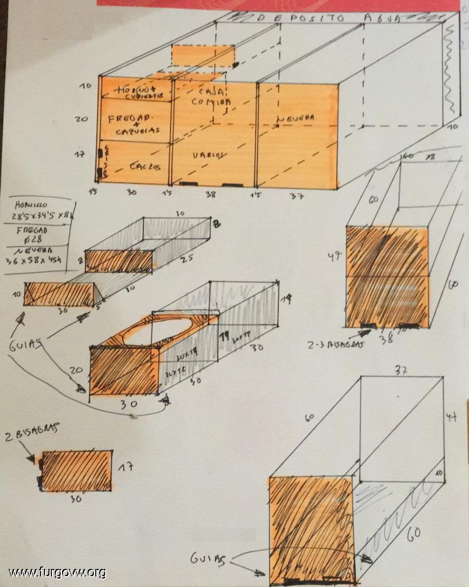

Quiero hacer algo muy parecido a esto...
un par de cosas, el deposito puedes indicar cual es? y como controlas el nivel a la hora del llenado.. a ojo? pq no he visto que tenga respiradero/rebosadero.
Buen trabajo!
forote
El deposito es el extraplano de 40ltrs de luluka
mide 100x40x10
si, el nivel lo miro a ojo. si te asomas se ve por donde va.

La pintura roja es imprimación? Y la gris es algún tipo especial de pintura?
Carretera y Rock&Roll
gualdy
Cita de: Hector85 en Diciembre 09, 2016, 14:22:54 pm
Impresionante!!!
El rojo exterior es material fenolico y es de ese color al comprarlo.
El resto es madera OBD marina pintada con esmalte gris marino para que dure y no tenga problemas de humedad (se supone....)

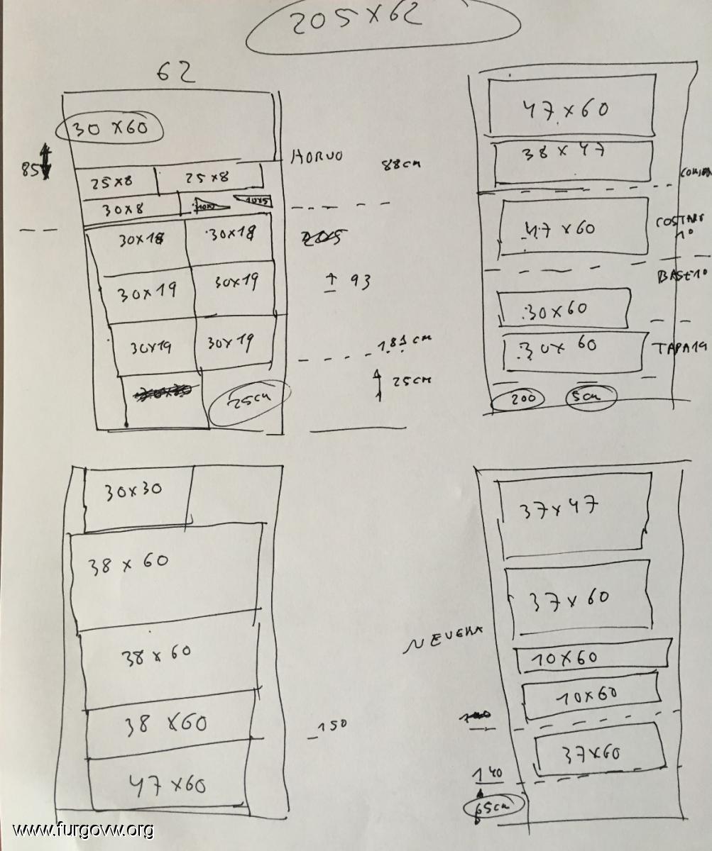

Te ha quedado perfecto, tengo intecion de hacer algo parecido, y tengo un par de dudas..
La nevera tan encajonada no coge temperatura??
La segunda me podrías pasar las medidas generales, ya que aun no ha llegado mi cali pero queria empezar con los esbozos , gracias
La nevera tiene todo un lateral de ventilación, sin problema.
Busco la foto con las medidas y la cuelgo.

Cita de: forote en Abril 17, 2017, 15:16:48 pm
Gracias forote, espero que no te moleste pero voy a copiar tu diseño. Si no te importa, con estas dimensiones tuviste que hacer algún arreglo para que encajara en el sitio una vez construido?
forote
Abril 19, 2017, 05:23:29 am #29 Ultima modificación: Abril 19, 2017, 05:25:39 am por forote
Cita de: marcustgn en Abril 18, 2017, 07:38:06 am
Hola
Puedes copiarlo todo lo que quieras.
El mueble está tan ajustado que tocaba en el múltiplex arriba a los lados (se subía en los raíles del suelo y pegaba en los ángulos de soldadura superiores). Tuve que biselar y rebajar el lateral izquierdo 2 cm más menos.
Si lo haces 1-2 cm más estrecho (en el mueble central) mejor.
El mueble del hornillo cambie de unos ángulos de 10x5 a 2 costados para apoyar el hornillo al girar y cocinar.
