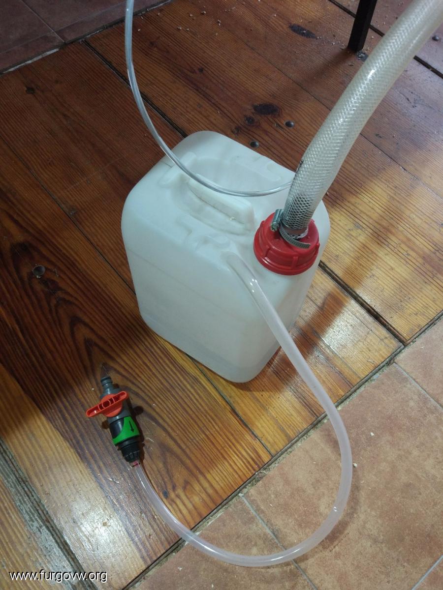

Otra cosilla, que soy muy paquete con el tema de aguas y estoy metido de lleno en ello:
Mi intención es que mis depósitos sean dos garrafillas, a la de agua limpia le voy a meter la típica ducha amarilla con bombita que me valga para ducha y fregadero, y el problema lo veo con las grises, vale con otra garrafa con tapón de esos especiales? Tu botella de agua que sale en el vídeo es tu depósito de grises? porque la válvula que sale en el minuto 2:56 entiendo que es para el llenado del depósito de aguas limpias,no?
bocaneros
Cita de: daniramov en Septiembre 07, 2017, 13:42:26 pm
Yo me he planteado el depósito de aguas grises con un tapón con rosca para el llenado, y con una bomba para el vaciado.
Pd.- El conector verde está mal, no me di cuenta y lo puse de "entrada" de agua.
daniramov
Cita de: bocaneros en Septiembre 07, 2017, 19:43:50 pm
Muchas gracias, creo que así me va a cuadrar bien para no tener que andar metiendo y sacando la garrafilla todo el día.
Qué bomba usas para el vaciado?
bocaneros
Cita de: daniramov en Septiembre 08, 2017, 08:41:56 am
La sumergida que venden en luluka por 16 €.
Tiene un caudal bastante bueno.
